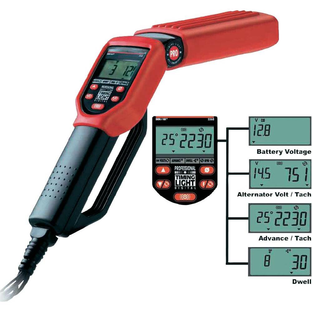

J'ai commencé a vour le repère !!!! :ok:
Mais je n'arrive pas a maintenir 1000tours de ralenti et caler l'allumeur en même temps ....
Des que je déplace l'allumeur le régime descend !!!! :crying:
C'est ça ma lampe... Elle est top je pense, mais il faut comprendre comment on s'en sert et comme on regle un allumeur... :blush:
Quand je dis que je suis une brelle !!!! C'est pas usurpé du tout ..... :p

C'est vachement compliqué comme lampe :lol:
La seule fois ou j'ai réglé l'allumage j'ai mis le trait dans l'encoche et roule ma poule.
Si elle ne tient pas je pense que tu peux ajuster un peu l'allumage, rerégler ton ralenti, régler l'allumage etc ...
De mémoire, ça se règle avec la capsule d'avance débranchée. :ok:

Jul964rs92 a écrit :C'est vachement compliqué comme lampe :lol:
Je sais pas si elle est compliqué comme lampe !!!! Mais visiblement, on peut régler l'avance sur l'écran et j'imagine que le compte tours doit être super pratique...
Reste juste à savoir gérer tout ça !!!! :p

Herve a écrit :De mémoire, ça se règle avec la capsule d'avance débranchée. :ok:
Y a pas de raison alors :ok:
Non y a pas de raisons !!!! Il me faut juste un peu de connaissances et de technique.... :lol:

Mieux qu'un Ferrari cette lampe !!!! :lol:
Le tout est d'apprendre à ce servir de ce type d'engin, une fois toutes les données mémorisées c'est sans doute très bien et très efficace !! :ok: :ok: :ok: :ok: :ok:
