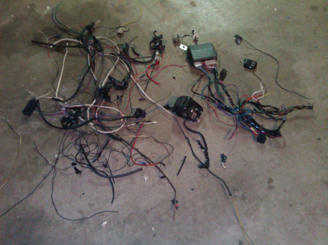

Alarme Beeper supprimée!
Quitte à être dans l’électricité, j'en ai profité pour enlever les manomètres de pression et de température d'huile ainsi que leur faisceau correspondant (la sonde de pression d'huile ayant été enlevée il y a un moment car elle fuyait l'huile / le cache du TDB qui supportait les 2 manomètres était cassé - je l'ai remplacé).

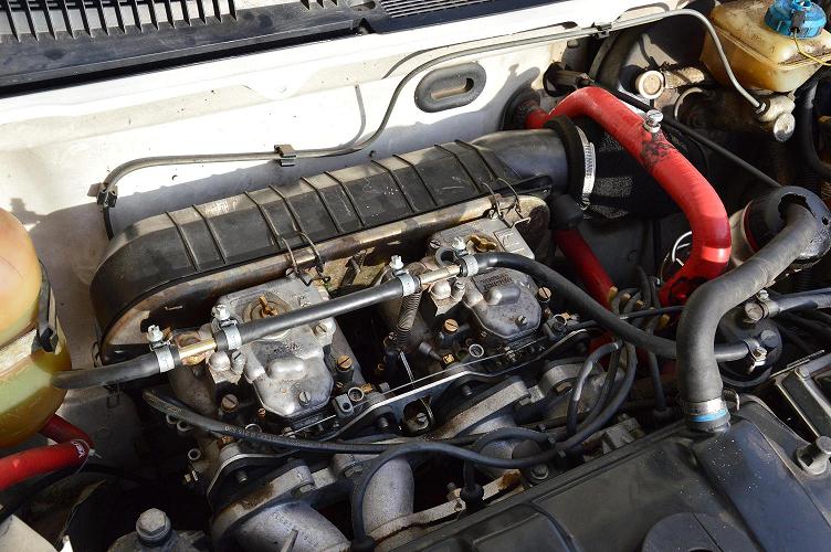

Les carbus ont été révisés (remplacements des joints/pointeaux, réglage hauteurs de cuve et gros nettoyage).
Ce qui m'a permit de faire un bon réglage carbu. Le changement est radical! Et dire que je croyais que les démarrages à froid difficiles étaient surement lié au bracam...
Les durites d'essences ont également été remplacées (elle commençaient à se craqueler).
Quelques photos:

Installation d'une pompe à essence électrique FACET + régulateur de pression KING et remplacement de la pompe à essence mécanique par une plaque. Toute ces pièces on été prélevées sur mon AX Sport...
J'en ai profité pour remplacer les durites et colliers.
En espérant que cela améliore les démarrage à chaud :)
Verdict lundi prochain.
Place aux photos:
