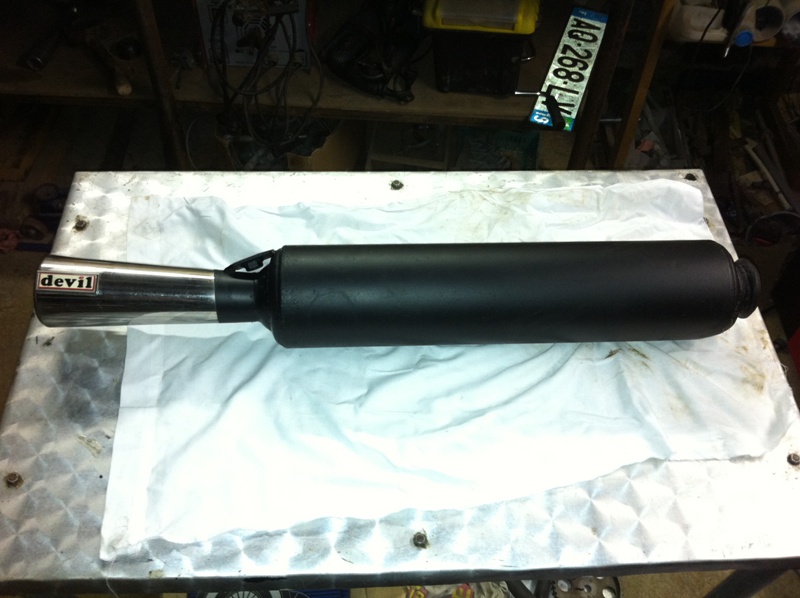

Bon, ça a avancé ce soir,
En voilà un qui est prêt (redécapage et peinture noir satiné HT, reste le chrome à rénover au dernier moment) :

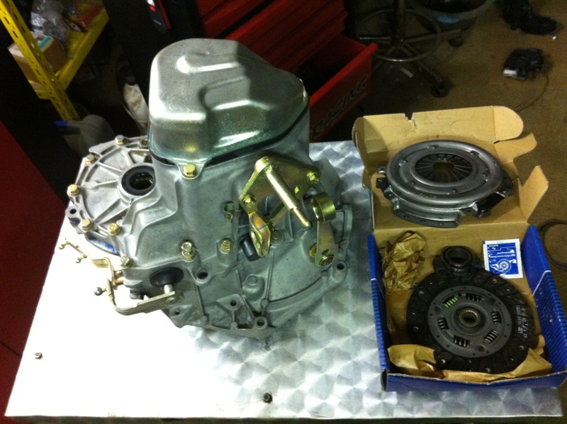

Tiens allez, elle aussi (Révisée l'an dernier avec montage 13x59, pour cette année, sablage, visserie en or, carter de 5e bichro avec joint neuf, joints spy neufs et pièces dorées ) :

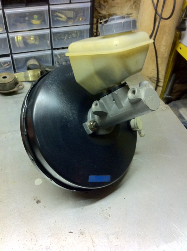

Bon, tant qu'on y est, ça aussi, c'est prêt (Mastervac décapé et repeint, maitre cylindre en 23) :

beau boulot pierrot tu la choppé ou le collecteur 4/2/1 devil ?
Messages : 2605
Has thanked : 37 times
Been thanked : 172 times
Re: Une 205 Rallye sur les routes du limousin
Je l'avais réservé il y a un bail chez Scale :ok:
