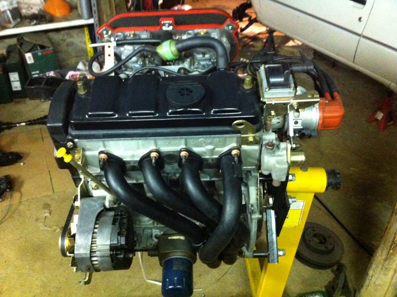

En voilà un qui est prêt (redécapage et peinture noir satiné HT, reste le chrome à rénover au dernier moment) :

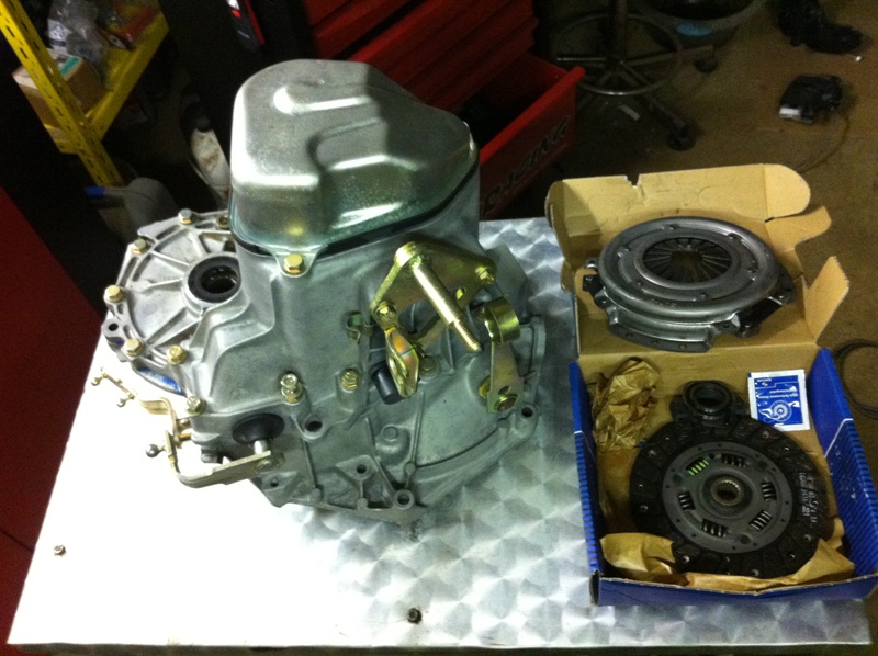

Tiens allez, elle aussi (Révisée l'an dernier avec montage 13x59, pour cette année, sablage, visserie en or, carter de 5e bichro avec joint neuf, joints spy neufs et pièces dorées ) :

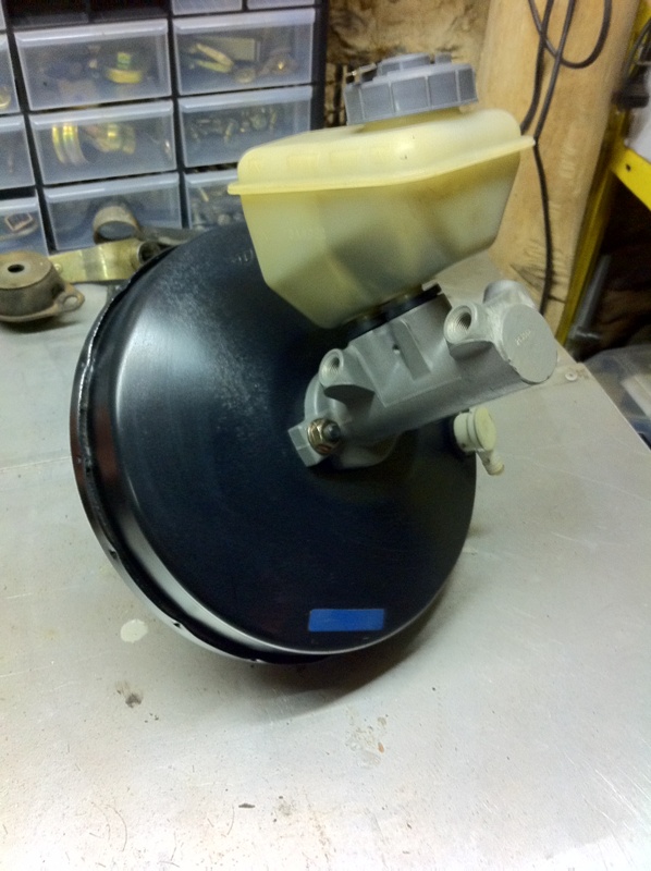

Bon, tant qu'on y est, ça aussi, c'est prêt (Mastervac décapé et repeint, maitre cylindre en 23) :

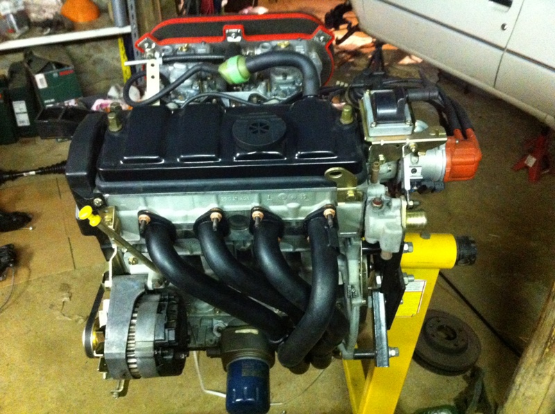

Et pour finir, une misère à monter, mais put.. que ça me plais ça (Décapé, repeint en noir satiné HT, et visserie neuve) :
