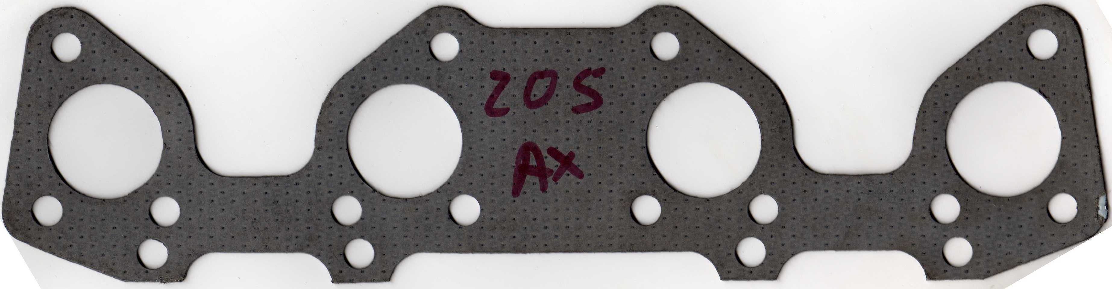

Nous sommes plusieurs à nous plaindre de l'étanchéité de nos collecteurs ou autres 4/2/1 en sortie de culasse. ;)
Pour ce faire,j'avais eu la chance pour ma part de tomber sur ce joint en fibre , qui en étant plus épais que le joint métallique qui est fourni actuellement , permet de corriger les inégalités de surfaces des deux parties et ainsi éviter les fuites.
Joint collecteur en fibre

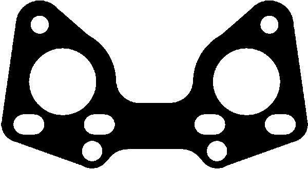

Seulement,pas facile à trouver , donc on va essayer de chercher ensemble à remédier au problème , à savoir trouver un fabricant de ce joint ou plutôt de ces joints , puisqu'il y a aussi celui entre collecteur et col de cygne. :ok:
Joint echappement 3 trous.jpg (14.56 Kio) Vu 2011 fois
Donc l'idée est que chacun qui puisse avoir une info pour faire avancer cette idée de fabrication , l'indique ici.
....à suivre
