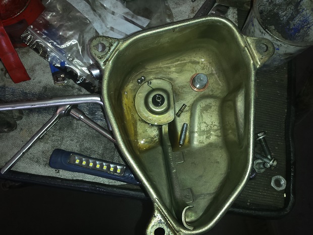

Après vidange de la boîte, je retrouve ceci dans l'huile:
Et voici la tronche du pignon de 5 et le bel écrou qui aurait du être changé:
La 1ère question qui m'est venue à l'esprit: je prends mon téléphone ou pas?? Bon ça sert à rien, vais encore m'enerver dans le vide.
Donc faut avancer, je retrouve un ancien syncro complet chez moi, on le monte...
A l'arrêt, super, suis content, toutes les vitesses passent sans soucis, je me dis que je suis tiré d'affaire.
Mais en fait non, essai routier, 1,2,3,4 génial, 5, ça passse puis fini ça saute... Pas moyen de garder la 5 engagée.
Elle saute tout le temps avec parfois un beau bruit de dents de pignons qui n'aiment pas!
J'ai essayé d'allonger un peu la grande biellette de sélection, mais ça ne change rien. Par contre, si je garde ma main sur le levier en poussant vers la 5, elle reste dedans.
Si quelqu'un a une idée svp, car j'ai une course ce week-end et je me vois mal re-démonter la boîte avant cette course.
Je le ferai après, si je ne trouve pas avant samedi je serai forfait mais comment dire... :angry:
Si on avait ouvert la boite la semaine dernière comme prévu et comme je l'avais demandé, je n'en serais pas la aujourd'hui.
Après tout, ce sont peut etre encore les vibrations qui ont désserré mes carbus, ecrou de pompe de reprise, support moteur, boite de vitesse etc...qui ont fait sauter les billes et ressorts de syncro! :rolleyes:
Quand on te dit que tu peux récupérer ta boite, que tout est en ordre alors qu'on ne l'a même pas ouverte et que tu récupères ça, ça me fout hors de moi.
Comme quoi on peut aussi être déçu par le "travail" de professionnels réputés!

même si l'écrou de l'arbre primaire est un montage que je n'ai jamais vu sur ce type de boite, il n'est certainement pas en cause du fait que tu as retrouvé des billes lors de la vidange, ce qui est étonnant c'est la présence du ressort de synchro (ce qui est déjà plus rare) mais surtout de la goupille. Peux tu poster une photo de l'autre arbre + fixation fourchette ?
le fait qu'elle saute est tout simplement l'absence des billes qui maintiennent le verrou du synchro.
dans un premier temps contrôle sur ton synchro de 5 si avec ce que tu as ramassé dans la vidange, il ne te manque plus rien. réassemble le dans un premier temps et contrôle ta course quand tu engages la marche arrière (c'est généralement là que les billes du synchro de 5 dégage s'il y a un souci).

La goupille n etait pas dans l huile juste les billes et ressorts. J y retourne prendre des photos
Merci ;)

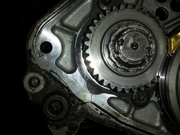

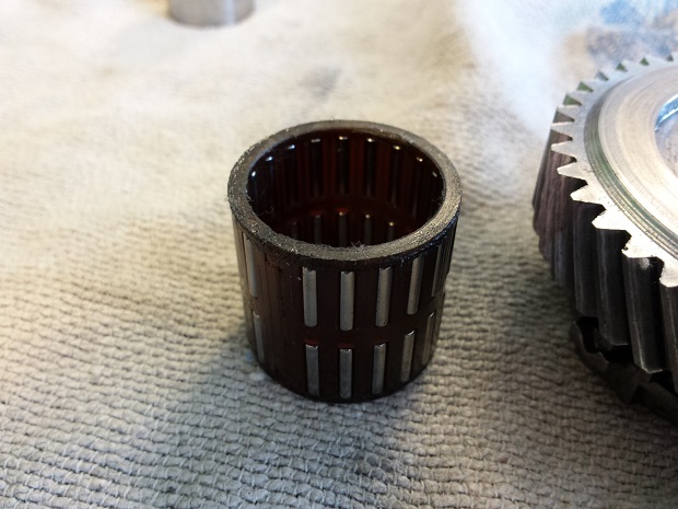

Voila les photos:
On voit que quelque chose à touché le pignon à l'intérieur, il y a une trace d'usure.
Et sur la dernière photo, la douille est usinée pour adapter je pense un pignon de 5 d'origine sur une pignonnerie courte. Celle de gauche est dans une boite d'origine, celle de droite dans ma boite actuelle.
Comme rapport j'ai 41x35, c'est bien si je ne me trompe pas les valeurs d'origine non? Or le reste de la pignonnerie est courte.
Je viens de voir un vrai pignon PTS, ça n'a rien à voir, les dents sont beaucoup plus grosses.
Bref, la remise en place d'un syncro de 5 neuf avec billes et ressorts en ordre n'a rien changé au problème. Elle saute toujours en détériorant un peu plus le pignon de 5 sur l'arbre primaire
Je sens que je vais me mettre à la recherche d'une bonne pignonnerie d'origine avec un 13x64 et roulez jeunesse...

sur le montage tu dois avoir, au dessus du roulement du secondaire, une rondelle épaisse avec 2 encoches pour la lubrification, au centre, le palier et le roulement à aiguilles, synchro, plaque d'appui puis écrou (pour un arbre avec filetage)
ou
au dessus du roulement du secondaire, une fourche (mais là le pignon n'est pas adapté avec le palier et le roulement à aiguille), le synchro (moyeu usiné si montage type PTS), plaque d'appui puis circlips.
après si je te lis bien, cela veut dire que c'est le bas du synchro qui vient en contact sur le pignon de 5 du primaire ? ce pignon a un épaulement qui est normalement différent de chaque côté , si t'as moyen de mesurer pour voir si l'épaulement le plus faible est bien en dessous ?
quand la vitesse est normalement engagée, le synchro plaque le pignon du secondaire, si t'as du jeu, c'est de là que vient le fait du saut de la vitesse mais ça n'explique pas les billes retrouvées lors de la vidange.
pat5560
Messages : 509
Enregistré le : 22 juin 2009, 20:18
Localisation : Hulsonniaux (Belgique)
Been thanked : 6 times
Re: soucis remontage boîte
Message par pat5560 »
on vient de remonter et toujours pareil donc on est forfait pour ce week end :crying: La saison recommence vachement bien.
Merci Chupsy, tous les éléments que tu me dis sont là, je vais vérifier le pignon sur le primaire comme tu le dis, en effet, le syncro a l'air de toucher.
