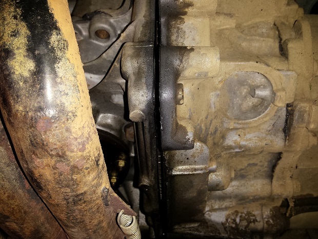

Bonjour,
J'ai un petit soucis après avoir remonté ma boîte suite à ma déconvenue au dernier rallye:
-1,2,3,4, pas de soucis, c'est du beurre à la montée comme au rétrogradage (à l'arrêt, pas encore essayé en roulant)
par contre la 5 et marche arrière, pour les rentrer, ça peut aller mais pour rétrograder, je dois bien pousser le levier à fond vers la droite et sortir la vitesse dans l'axe pour revenir au point mort.
Si je veux faire 5-4 en diagonale, la boîte se bloque, je dois donc trouver le point mort levier à fond à droite...
Idem pour retirer la marche arrière, sinon, pas moyen de remettre la 1. (ou une autre)
Est-ce que ça peut venir d'un réglage des 2 biellettes de tringlerie qui aurait bougé?

Pas cool en effet,...il y a un problème de sélecteur.

et comment je contrôle ça Jean-Luc?

t'as ouvert la boite ?

elle sort de 2 ouvertures chez Batteux Compétition, mais on j'ai eu un soucis au dernier rallye, la boite s' est désserrée du bloc en ne tenant plus que par un boulon et s'est mise de travers. La butée d'embrayage a laché suite à ça.
Je lui ai redéposé pour vérifier que tout était ok, mais d'après lui, il n'y avait pas besoin de la réouvrir car les rapports passaient.
Je l'ai donc remontée comme ça, mais ça merde avec la 5 et M arrière...
L'ecrou de 5ème s'était déserré aussi lors de cette course, y a t'il un lien, je ne sais pas. Je l'avais reserré à l'assistance et tout était rentré dans l'ordre.

déjà fait un essai manuellement en débranchant tes biellettes de sélection et passage, tu passes directement les vitesses avec la canne sur la boite, cela permettra de dissocier un problème de boite ou de tringlerie.

de mémoire pousse la canne dans la boite à fond, à gauche tu as la 5ème, à droite la Mar

autre question, tu dis avoir resserré l'écrou de 5, si tu le re - desserres c'est mieux ?

Pour l' écrou de 5ème, je n'y ai plus touché puisqu'avant l'abandon, ça refonctionnait nickel sur tous les rapports.
Ca s'est compliqué quand la boite à bougé bien-sûr
