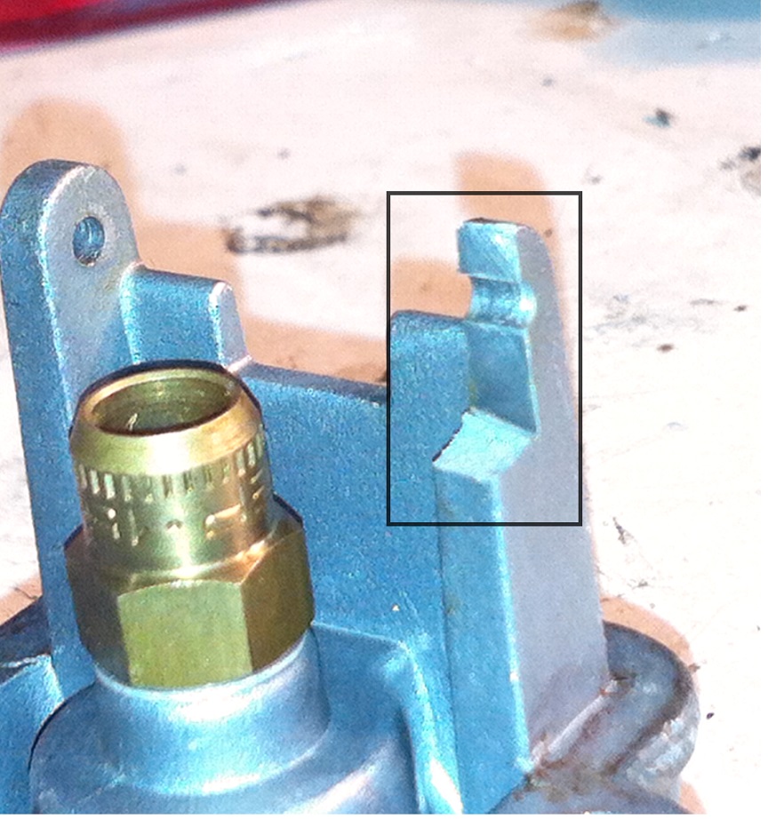

Oups, je viens de faire une grosse " couffe" en démontant l'axe du flotteur du deuxième carbu !!!!!
As-tu - ou avez vous une astuce pour réparer cela, ou bien me faut-il essayer de trouver un autre couvercle de carbu ?

Il te faut malheureusement retrouver un couvercle de carbu,....car c'est insoudable.

Insoluble et malheureusement fréquent, tu n'est pas le premier à qui ça arrivescale33 a écrit :Il te faut malheureusement retrouver un couvercle de carbu,....car c'est insoudable.![]()

Pour faire avancer , j'en ai un qui a tenu très longtemps avec 2 petits perçages de 1.5mm et du fil de fer....

Heureusement, il s'en fait des neufs: http://www.dellorto.co.uk/merchandise/p ... tionID=145
Sinon, pour pas que ca arrive, il faut sortir l'axe dans le bon sens

Et le bon sens c'est par le côté fendu en faisant coulisser l'axe avec une pince.
Faut pas ecarter la fente

Pas sur de comprendre ce que tu expliquejean a écrit :Et le bon sens c'est par le côté fendu en faisant coulisser l'axe avec une pince.
Si on regarde la photo, il faut faire glisser l'axe vers la gauche, comme ca il est bien guidé et pas de risque qu'il se mette en travers dans la parti fendu

Sur le premier carbu, cela c'est bien passé, le second était un peu plu dur, j'ai peut être été un peu fort........... et vlan le couvercle!
Apparemment personne n' en à un à me vendre....? Si oui merci de vous manifester, si non je le commande en UK, ou j'achète deux carbus d'occase.
Pour que cela ne m'arrive pas à nouveau, au remontage, vous enfoncez l'axe de la partie pleine vers la partie fendue, ou inversement

Je pense que tu peux commander, ca arrive trop souvent et tout le monde se garde une paire d'avance.
Et le sens c'est peut etre l'autre. Mais c'est certain, faut faire coulisser avec une pince, rien d'autre.

Je le chasse avec un très petit marteau.........puis je le retire à la pince.
Pour le remontage,toujours au très petit marteau , doucement en fin de course
