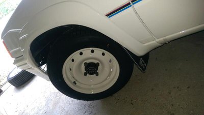

J'ai pu participer au rassemblement d'auto rétro à Rouen en septembre donc quasi 350 bornes en une journée, une premiére avec elle avec même une portion d'autoroute ... (C'est long à 130 ... :rolleyes: )
Bref je suis plutôt confiant et je commence même à ne plus réfléchir en la conduisant et je me laisse aller ! :blush:
J'ai enfin monté les jantes d'origine avec les pneus qui vont avec (Des Hankook renforcé pour infos), reste plus qu'une réfection du train arrière prévue cet hiver ! Le kit est commandé reste plus qu'à s'y mettre ! Ca sera ma premiére réfection de train Ar ! :wacko:
