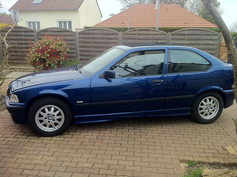

Re: BMW 316i Compact Open Air 98'
j'l'aime bien ma BM' !
Je m'occupe peu d'elle, aujourd'hui passage au lavage ! Pas eu le courage de faire le lustrage, météo menaçante et là il flotte, du coup, pas fait l'intérieur non plus.
Je me suis essayé à un truc de voiture moderne :blink: :mrgreen:
mais ça n'a pas fonctionné. Cependant, je n'ai pas cherché plus que ça, j'ai juste branché et lancé le logiciel, mais ça plante (erreur windows).
Par contre, je me suis procuré le logiciel BMW TIS / DIS, une mine d'information ! Heureusement que je n'ai pas de place à l'abri, sinon j'étais chaud pour déposer entièrement mon toit ouvrant et changer le joint et refaire l'étanchéité .... :lol: :lol: :lol: :lol:
Une petite question, avez-vous déjà commandé des sur tapis pour l'intérieur ? J'aimerai les remplacer (au moins le conducteur) mais je ne suis pas confiant avec ce qu'on trouve sur ebay, et pour l'instant mettre 120€ pour des tapis officiels BMW, ça me fait un peu chier ! si vous avez un revendeur de confiance, je veux bien :ok:
