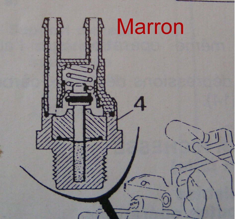

Vous avez ci dessous une photo de la thermovalve(TV)....... pour moi le marron est à droite, lorsque on regarde la photo, pouvez vous me le confirmer....?
Si je suis les instructions de la RTA...... et c'est là, que cela n'est pas très clair pour moi.......... la durite prise sur la sortie en rouge de la TV, se brancherait directement sur l'une de 4 aspiration des carbus, en l'occurrence la 3 par rapport à l'ordre des cylindres.....
La durite prise sur la sortie marron de la TV, se brancherait sur l'aspiration latérale du carburateur et sur le T.....
C'est ce que je dois comprendre, ou c'est l'inverse.........

Les deux embouts de la thermovalve sont bien rouge,
Je suis retourné voir ma Thermovalve,.......je l'ai bien essuyée...... et oui, tout est rouge......
MAIS D'ORIGINE C'EST BRANCHE COMMENT, POUR QUE CE SOIT CORRECT............. LES SPECIALISTES DOIVENT SAVOIR.....
Merci à eux

http://la205rallye.free.fr/valve.htm
on peut pas faire plus simple !
