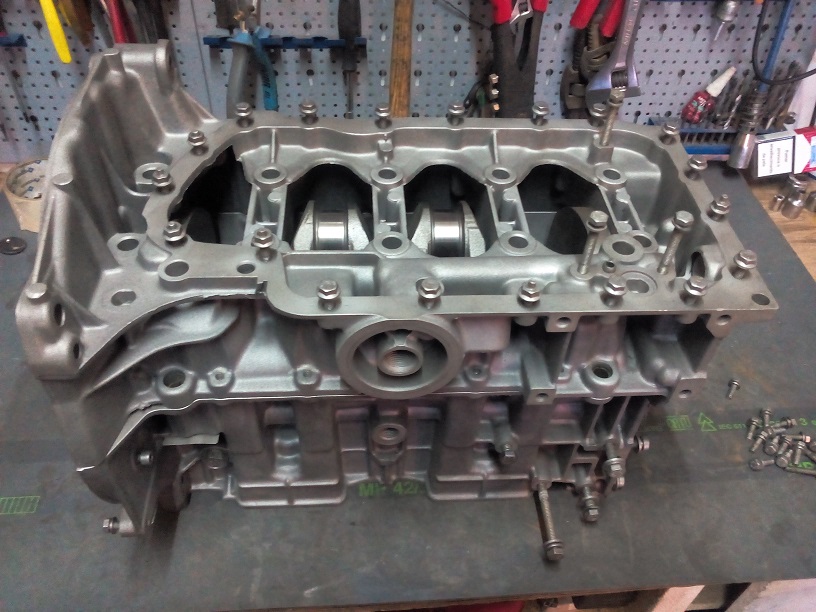

Hier, j'ai enfin terminé de nettoyer mes carters :ok: (nettoyage pour enlever toutes les petites billes de verre suite au microbillage)
Eau savonneuse, soufflette, re soufflette.... Normalement, c'est nickel !
Tous les trous filetés, écrous, goujons, visses ont eu le droit à un petit coup de tarauds ou filières ... C'est prêt pour le remontage.
Aujourd'hui, je vais surement faire mon plastigage et controler le jeu latéral sur le vilo pour lancer la commande des coussinets et demi flasques :)
C'est beau quand c'est propre

bob_063 a écrit :Hier, j'ai enfin terminé de nettoyer mes carters :ok: (nettoyage pour enlever toutes les petites billes de verre suite au microbillage)
Bob, je comprends l'utilisation de tes calles en plastic pour le latéral du vilo, mais pour les coussinets, quel est l'intérêt,............ tu es en origine ou en cote réparation........ à moins que tu n'ais pas récupéré ton palmer, pou mesurer les tourillons........ou alors quelque chose m'échappe.........mais tu vas nous dire!
Messages : 3906
Has thanked : 566 times
Il faut savoir que ce moteur a été refait et que je ne sais rien sur cette refection. Vu les surprise au démontage, je sais que la refection n'a pas été bien soignée malgré que tout ait été remplacé :( J'ai donc un doute sur le choix des coussinets qui ont été monté dessus :unsure:
Les jauges plastique sont pour vérifier le jeu du vilo en faisant un montage serrer au couple.
Si le jeu est dans la fourchette du jeu de fonctionnement théorique, c'est que les coussinets sont les bons. Je n'aurais donc plus qu'à mesurer leur épaisseur et commander les mêmes :)
Pour le jeu latéral, il sera simplement mesurer au comparateur. Et je n'aurais plus qu'à déduire l'épaisseur du jeu théorique au jeu relevé et j'obtiendrais l'épaisseur des demi flasques à commander B)
Voilà. :)
Messages : 3906
Mais tu as raison, je pourrais simplement mesurer les tourillons pour vérifier s'ils sont à la cote d'origine mais cette méthode ne sera jamais aussi précise que la méthode avec les jauges de plastigage B)

bob_063 a écrit :Mais tu as raison, je pourrais simplement mesurer les tourillons pour vérifier s'ils sont à la cote d'origine mais cette méthode ne sera jamais aussi précise que la méthode avec les jauges de plastigage B)
Bob, Oh que tu as raison de tout contrôler.... lorsque j'ai démonté, j'allais de surprise en surprise, un seul boulon tenait le démarreur ,la boîte n'était pas serrée, l'embrayage n'avait pas le bon disque, une des cales de latéral était montée à l'envers.... cela me surprend, car le bas moteur n'avait pas été ouvert.....
En ce qui concerne les cales de plastigage, je comprends, mais tu n'a pas trop de choix pour les coussinets, 1 cote d'origine, et 2 de réparation.......
Désolé pour ta clé, mais tu vas bien trouver quelque chose à faire...... tu ne nous as pas parlé de l'ovalisation de tes chemises...
