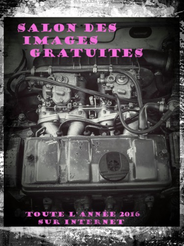

Aujourd'hui, j'ai constaté une fuite d'essence au niveau de la pompe. Je pense resserrer les colliers, mais je voulais vous demander si ça posait un problème d'avoir remplacer la durite d'origine genre "tressée" par une durite "standard" de chez mon marchant de pièce auto.
A l'heure actuelle ça ressemble à ça:
Avant j'avais ce genre de tuyau:
donc à part resserrer les colliers je ne vois pas trop quoi faire. si vous avez déjà été confronter à ce genre de problème, je vous écoute !

la durite d'origine a l’inconvénient MAJEUR de dissimuler le caoutchouc. De cette manière, c'est une fuite qui te prévient que la durite est HS...
Intéressant si on aime les barbecues. :mrgreen:
La durite que tu as acheté a sa tresse noyée dans l'épaisseur du caoutchouc. De cette manière, tu verras de suite quand la durite commencera à vieillir et tu pourras la renouveler avant d'avoir une fuite.
Sinon, la durite est en 8mm, et les entrée/sortie de la pompe en 6mm, il est normal de devoir serrer fort les colliers. C'était comme ça à l'origine.

J'ai remplacé la durite d'arrivée il y a peu. Je pense effectivement que je n'ai simplement pas assez serré. J'ai pris le même diamètre que de la pompe vers les carburateurs, je me suis dit que ce n'était pas "incompatible" d'avoir le même diamètre sur toute la longueur.

Bizarre ta photo, elle me rappelle une affiche... :huh:
:lol:
