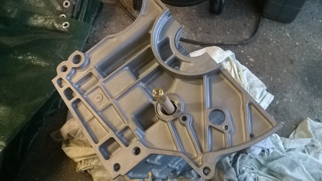

Ca y est,....j'ai trouvé ce que je cherchais pour seulement 15€........ :yeah:
Par contre,je me suis fait un copain avec l'armurier,..........on a parlé pendant 2 heures. :lol: :lol: :lol:
Nécessaire de nettoyage
....et çà va au poil. :fournit:
Le nettoyage de ce morceau du bloc est terminé. <oo>
Repose des deux bouchons obturateurs avec 2 joints neufs.
Me restera l'autre partie du bloc à finir avant d'attaquer le remontage. :ok:
à suivre,........... :ok:
