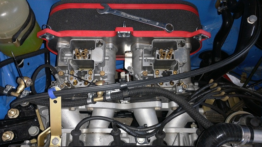

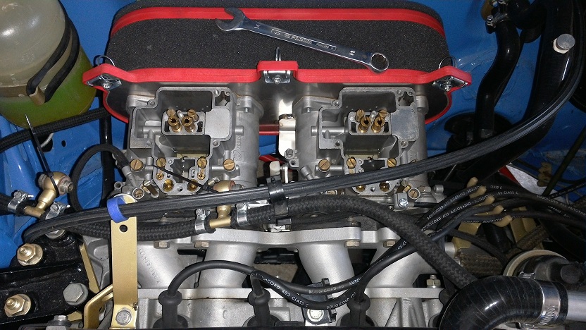

Je viens de faire le point sur tous les gicleurs que j'ai de dispo à la maison.
Dans mes stocks :
- 8 tubes d'émulsion F68 avec 190 en air. En essence, j'ai 4 gicleurs de 135 et 8 de 145
- 12 gicleurs de ralentit : 4 en 58F21 et 8 en 62F21
- 10 gicleurs de pompe de reprise : tout en 35
- 12 petits tubes dont je ne connais pas l'utilité : 10 tubes 50F9 / 150 d'air et 2 tubes 45F9 / 150 d'air
J'ai levé le capot de ma rallye et voilà ce que j'ai monté :
Tubes F68 / 190 en air / 150 en essence
65F21 en ralenti
35 en pompe de reprise
et 50F9 pour les autres tubes avec 150 d'air
Je rappelle la configuration de l'auto.
Bas moteur d'origine
Conduits de culasse préparés
AAC catcams 279° avec ressorts et coupelles catcams http://retrautosport.com/arbre-a-cames- ... upe-n.html
Boite a air ITG
4 en 1 avec ligne GrA
Tout le reste est d'origine
Pour rappelle, l'auto fonctionne très bien au dessus de 3000 a 3500 trs mais je n'arrive pas à lui faire tenir un ralenti correct et tourne comme une patate sous 3000 trs. Synchro Ok, je n'ai pas trouvé de prise d'air. Avance à l'allumage de 11° a 1000trs
Cricri me conseille de passer en gicleurs d'origines, est ce que j'ai tout bon si je change juste les 150 d'essence pour du 145 et les 65F21 de ralenti par des 62F21 ?
Si vous avez d'autres idées.... N'hésitez pas :)

Aujourd'hui, j'me suis occupé de mes carbus :ok:
J'ai remplacé mes 65F21 par des 62F21 et mes gicleurs d'essence de 150 par des 145, comme à l'origine :ok:

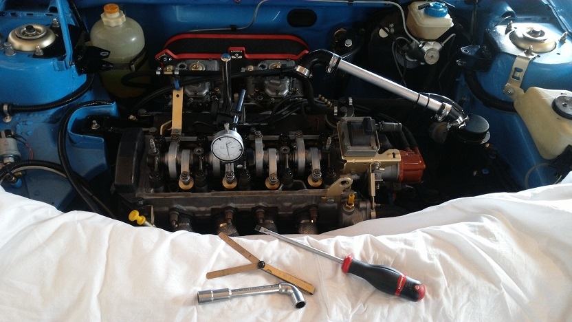

J'ai aussi repris mes niveaux de cuve, il n'y avait pas trop de mal mais j'ai pris le temps de faire un réglage le plus précis possible :)
J'ai terminé par contrôler mes jeux aux soupapes, même après presque 1000km, ça n'avait pas vraiment bougé B)
