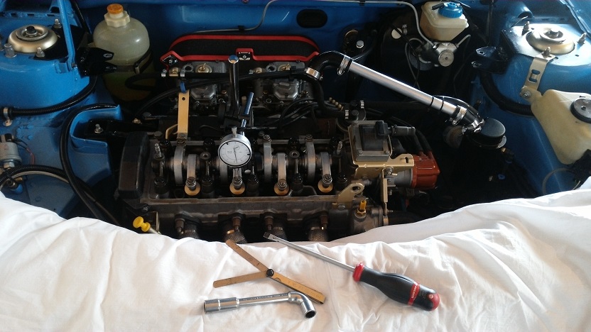

Aujourd'hui, j'me suis occupé de mes carbus :ok:
J'ai remplacé mes 65F21 par des 62F21 et mes gicleurs d'essence de 150 par des 145, comme à l'origine :ok:
J'ai aussi repris mes niveaux de cuve, il n'y avait pas trop de mal mais j'ai pris le temps de faire un réglage le plus précis possible :)
J'ai terminé par contrôler mes jeux aux soupapes, même après presque 1000km, ça n'avait pas vraiment bougé B)
