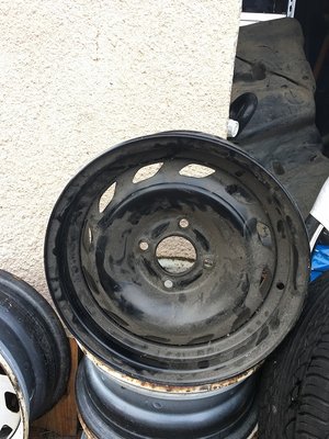

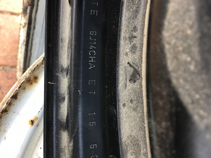

Sinon j'ai quand même pris le temps de prendre en photos la jante que j'ai acheter, donc la dernière jante en 6 pouce de large, bien évidement c'est bien une 6J14 ET16 :ok:
J'ai également hier fais l'achat de l'anti-gravillon blanc ainsi que la peinture pour refaire la traverse du train arrière :ok:

elle est sur quel auto cette roue en noir ? 106 sont blanches :)
Messages : 37374
A remercié : 2607 fois
A été remercié : 1778 fois
Re: La 205 rallye mousseuse - Bugs_63
J'ai vu ces jantes sur des ZX. Et notamment la roue de secours !
Les mêmes que les saucisses 1600 (6J14ET16) mais en noir :)

Elle avait étais acheter neuve et pas monter apparement

Roue se secours Saxo VTS aussi :)

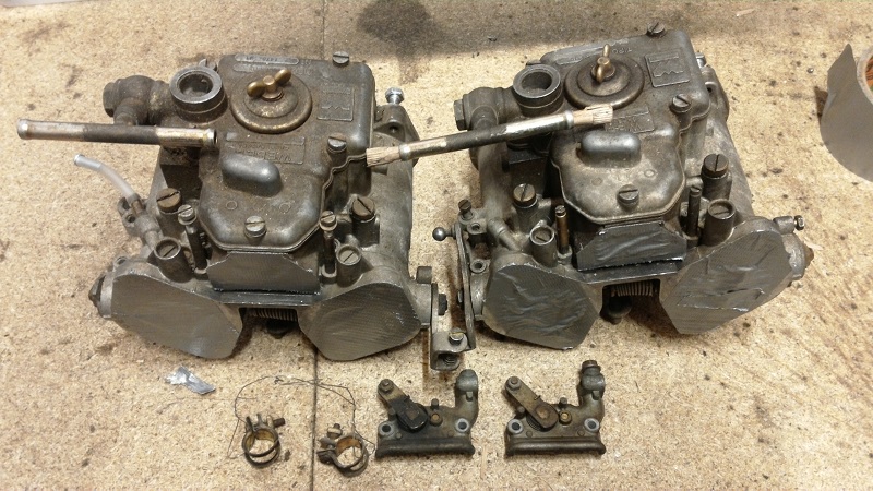

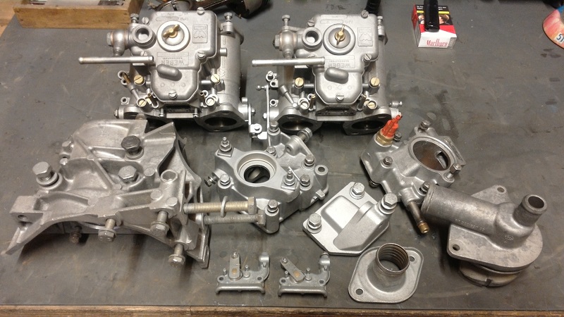

Tout d'abord, ayant eu une mauvaise expérience avec un microbillage complet des carburateurs (intérieur, extérieur) j'ai choisi de rendre les carbus le plus étanche possible en masquant tous les trous avant microbillage. Par la suite, ils seront démontés et passés dans un bain aux ultra sons B)
Prêt à être microbillés

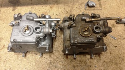

Comparaison.....
Comparaison.....

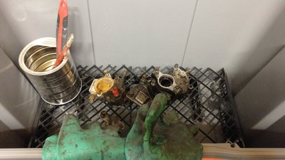

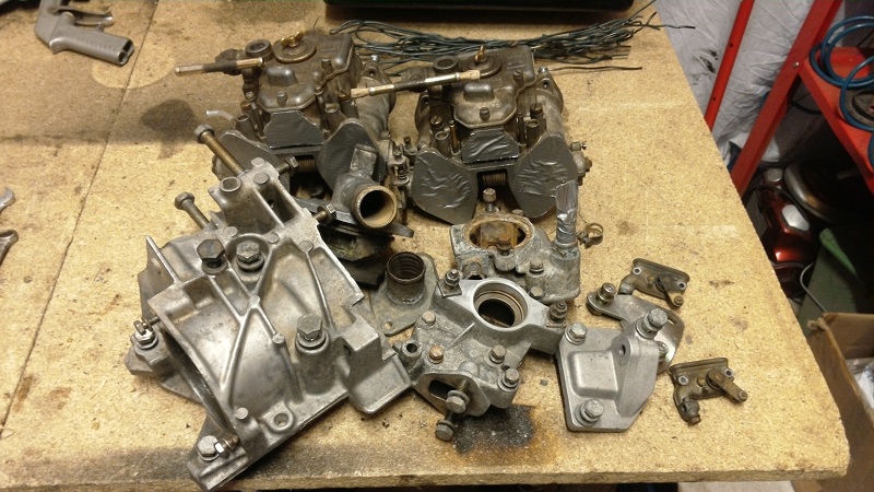

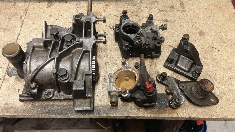

Ensuite, j'ai préparer quelques pièces..... Dégraissage complet et microbillage
Avant dégraissage
Avant dégraissage
Dégraissage en cour
Dégraissage en cour
Avant microbillage
Avant microbillage
Et voilà, comme neuf :ok:
Après microbillage. C'est Beau

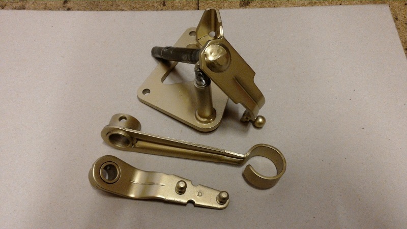

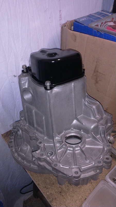

Et en ce qui concerne la suite de la préparation de la boite, voici les photos avec un beau carter de 5e et des belles commandes B)

La bielle de fourchette d'embrayage je la renforce avec une petite plaque soudée. Un truc qui m'a été donné après avoir constaté son "ouverture" (risquée avec un méca d'embrayage un tant soit peu renforcé).
Ce n'est plus trop craignos avec ma méca actuelle toute molle :lol:

bob_063 a écrit :... rendre les carbus le plus étanche possible en masquant tous les trous avant microbillage. Par la suite, ils seront démontés et passés dans un bain aux ultra sons ....
C'est ce que j'ai fait sur les miens et ça c'est bien passé ainsi :ok:
