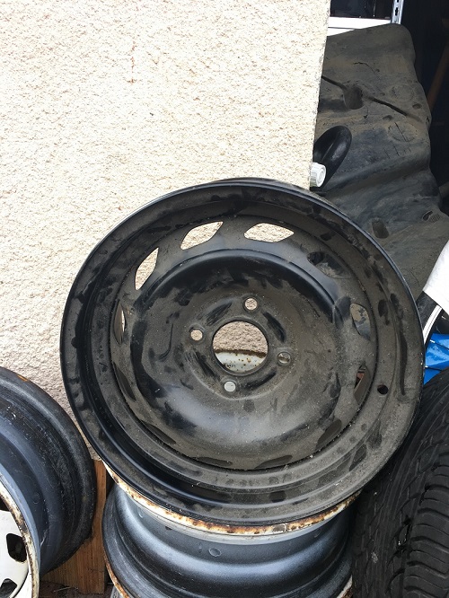

Sinon j'ai quand même pris le temps de prendre en photos la jante que j'ai acheter, donc la dernière jante en 6 pouce de large, bien évidement c'est bien une 6J14 ET16 :ok:

elle est sur quel auto cette roue en noir ? 106 sont blanches :)
Messages : 37376
Has thanked : 2610 times
Been thanked : 1778 times
Re: La 205 rallye mousseuse - Bugs_63
J'ai vu ces jantes sur des ZX. Et notamment la roue de secours !
Les mêmes que les saucisses 1600 (6J14ET16) mais en noir :)

Elle avait étais acheter neuve et pas monter apparement

Roue se secours Saxo VTS aussi :)

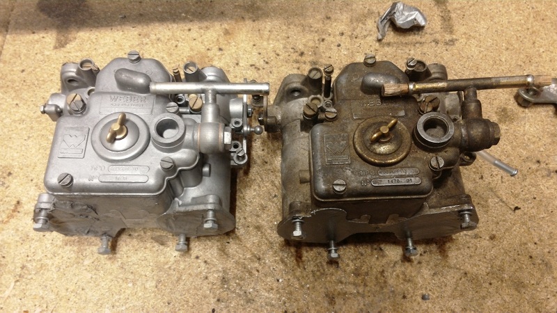

Hier, j'ai bossé un petit peu sur l'auto du beauf' B)
Au programme, suite préparation de la Boite de Vitesse et un peu de microbillage :ok:
Tout d'abord, ayant eu une mauvaise expérience avec un microbillage complet des carburateurs (intérieur, extérieur) j'ai choisi de rendre les carbus le plus étanche possible en masquant tous les trous avant microbillage. Par la suite, ils seront démontés et passés dans un bain aux ultra sons B)
Prêt à être microbillés
Comparaison.....
Comparaison.....

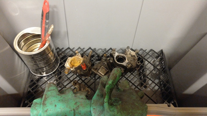

Ensuite, j'ai préparer quelques pièces..... Dégraissage complet et microbillage
Avant dégraissage
Avant dégraissage
Dégraissage en cour
Dégraissage en cour
Avant microbillage
Avant microbillage
Et voilà, comme neuf :ok:

bob_063 a écrit :... rendre les carbus le plus étanche possible en masquant tous les trous avant microbillage. Par la suite, ils seront démontés et passés dans un bain aux ultra sons ....
C'est ce que j'ai fait sur les miens et ça c'est bien passé ainsi :ok:
