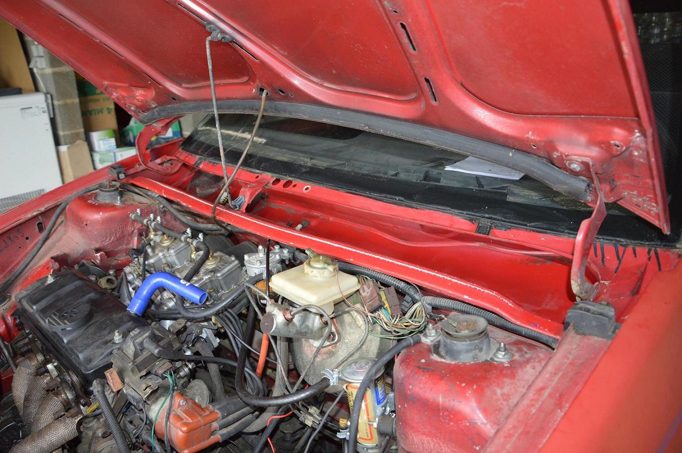

Hier, Yoan81 et moi avons avancés:
- Nettoyage / graissage interne de la crémaillère avec remplacement du soufflet coté conducteur.
- Remplacement des 2 ensembles biellettes / rotules de direction (les silentblocs et soufflets de rotules étaient cuits)

Pas mal de bouleau oui.
Déjà, il faut qu'elle passe le CT. Ça fait un bail qu'elle ne s'y est pas rendu (Octobre 2011).

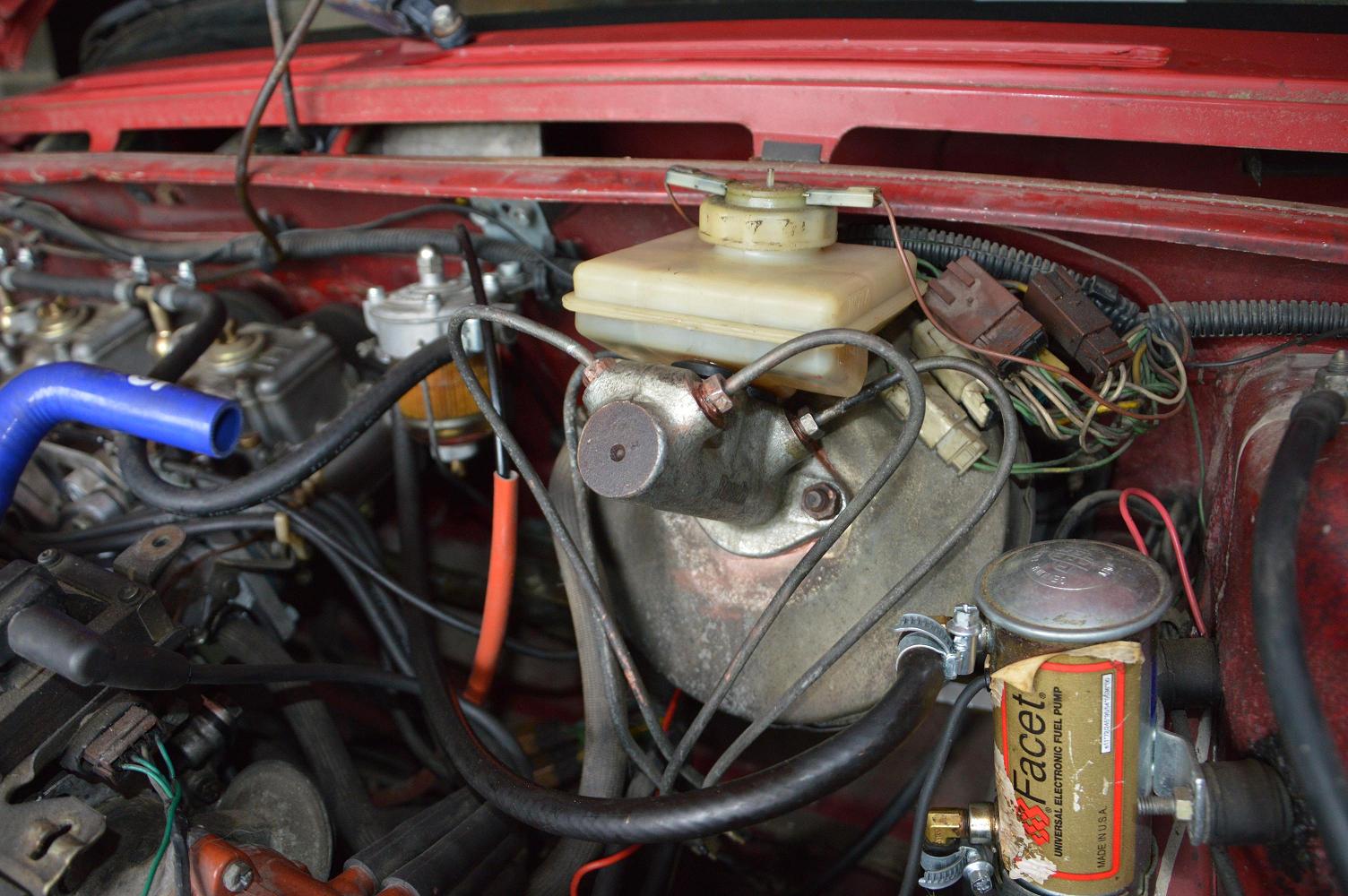

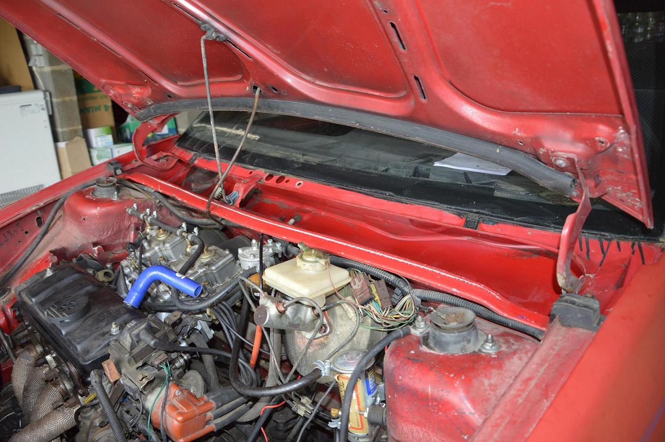

La pédale de frein est de nouveau molle suite à son immobilisation alors qu'une purge avait été faite au 4 coins. J'ai pu constater lors du remplacement du train arrière que les freins arrières sont bon (pas de fuite aux cylindres de roue). Et j'ai une facture pour les étriers de frein avant qui date d' Avril 2009. Le niveau de liquide de frein n'a pas baissé. Mais il faut dire que les freins n'ont pas été sollicités. Pas de fuite apparente. Je penche pour un problème de maître cylindre.
Après, il faut que je fiabilise tout ça.
Les soufflet de cardan sont morts.
Le moteur chauffait suite au remplacement de la courroie de distribution / pompe à eau. Mauvaise purge je pense.
Alors que la durite sous le boitier thermostat a tendance a se plier et la vis de purge tient par le saint esprit.
J'attend un kit durites que je ne recevrais pas avant la concentr'...
Etc

Aujourd'hui, suite au remplacement des ensembles billettes / rotules de direction, réglage du parallélisme fait (méthode de la règle).
En attendant de le faire faire plus précisément par un professionnel dans l'avenir.

Des news:
Le maître cylindre a été remplacé du coup (montage avec de la graisse cuivre).

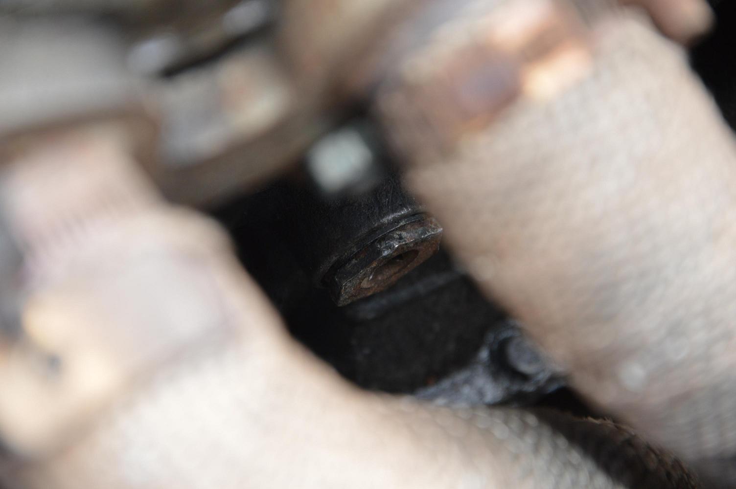

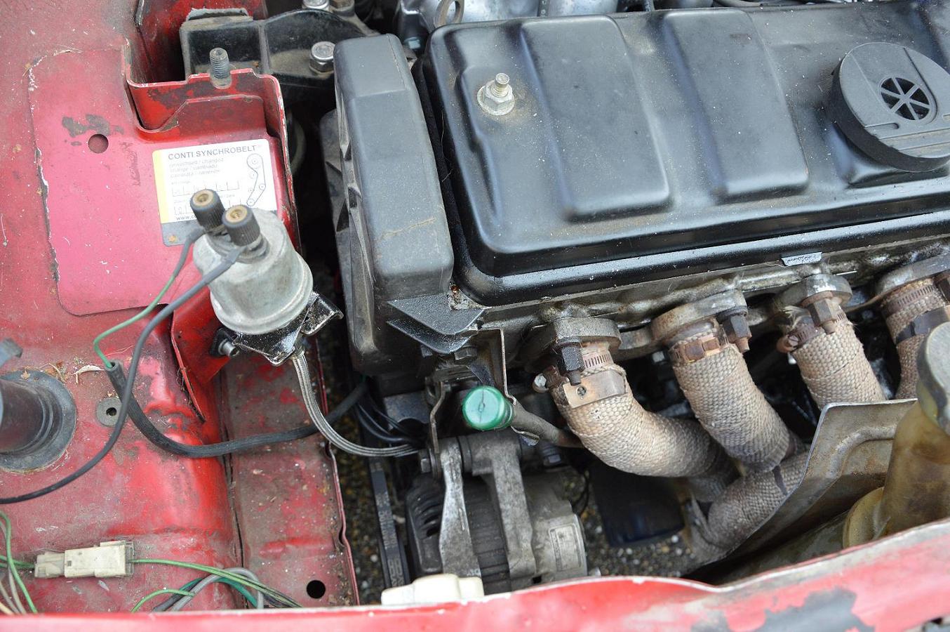

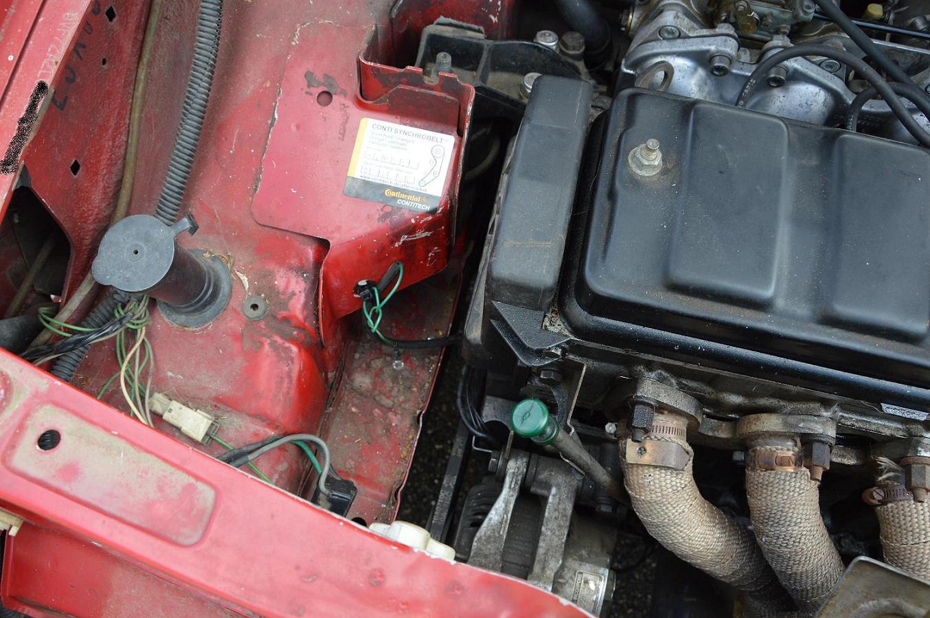

Afin d’éviter tout risque de fuite d'huile (j'ai déjà vu ça sur la rallye), j'ai supprimé le dispositif de mesure de pression d'huile en mettant un bouchon sur le bloc moteur.
Il me reste un fil vert mais je ne sais pas si ça fait parti du faisceau d'origine.
Qui irai sur un capteur à la place de mon bouchon?
Si quelqu'un peut me dire :)

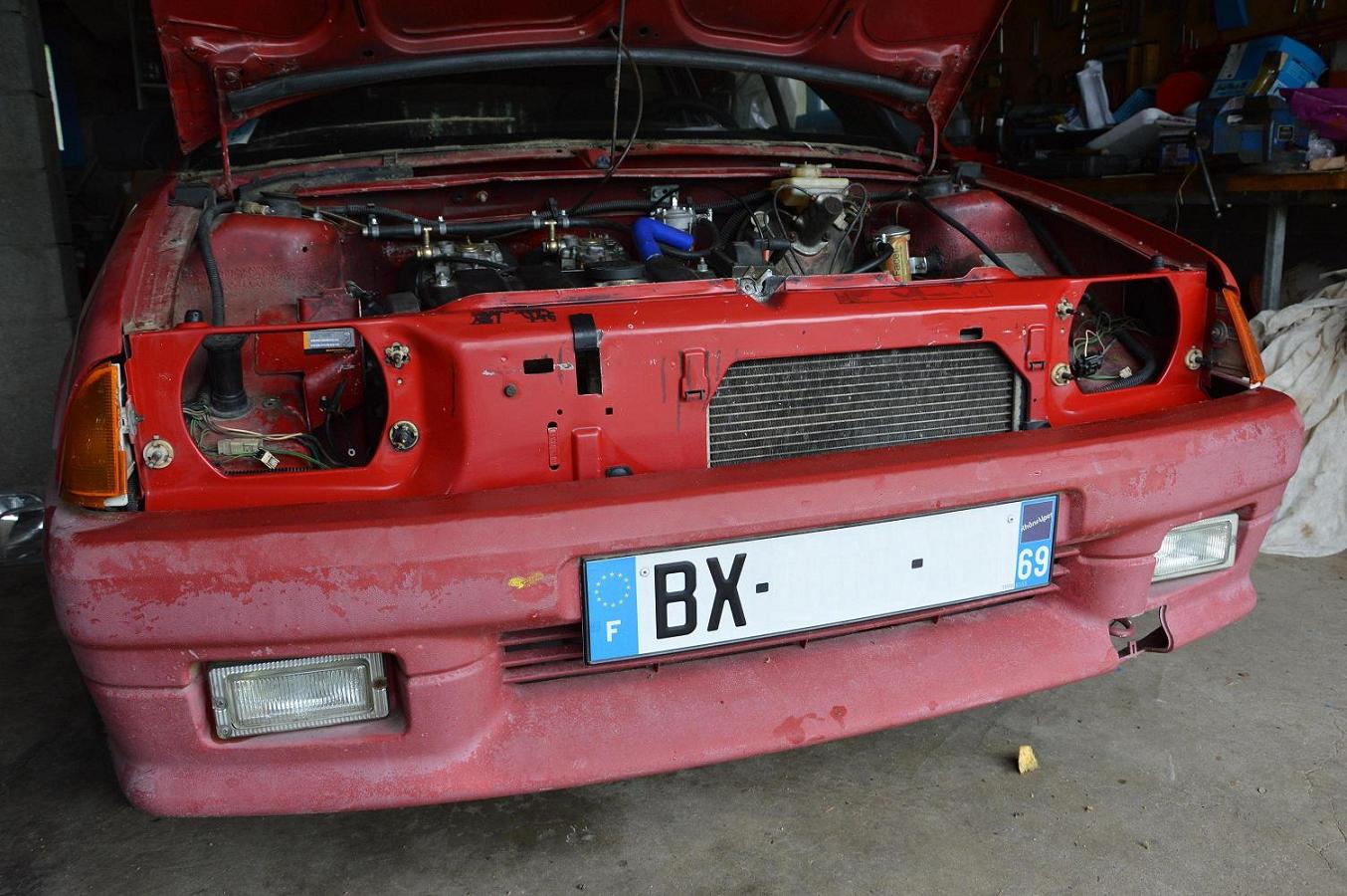

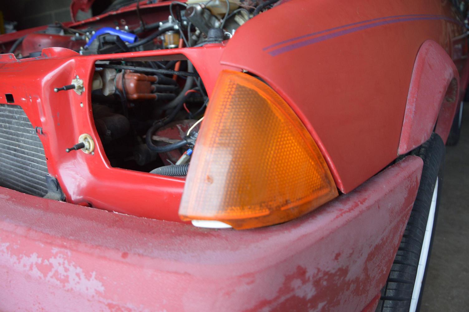

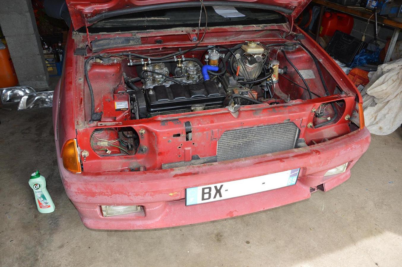

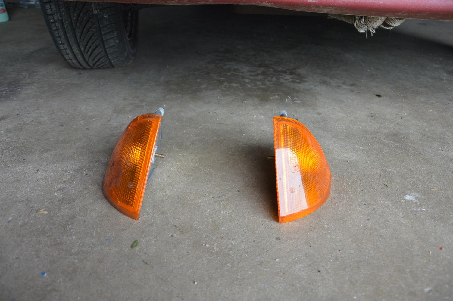

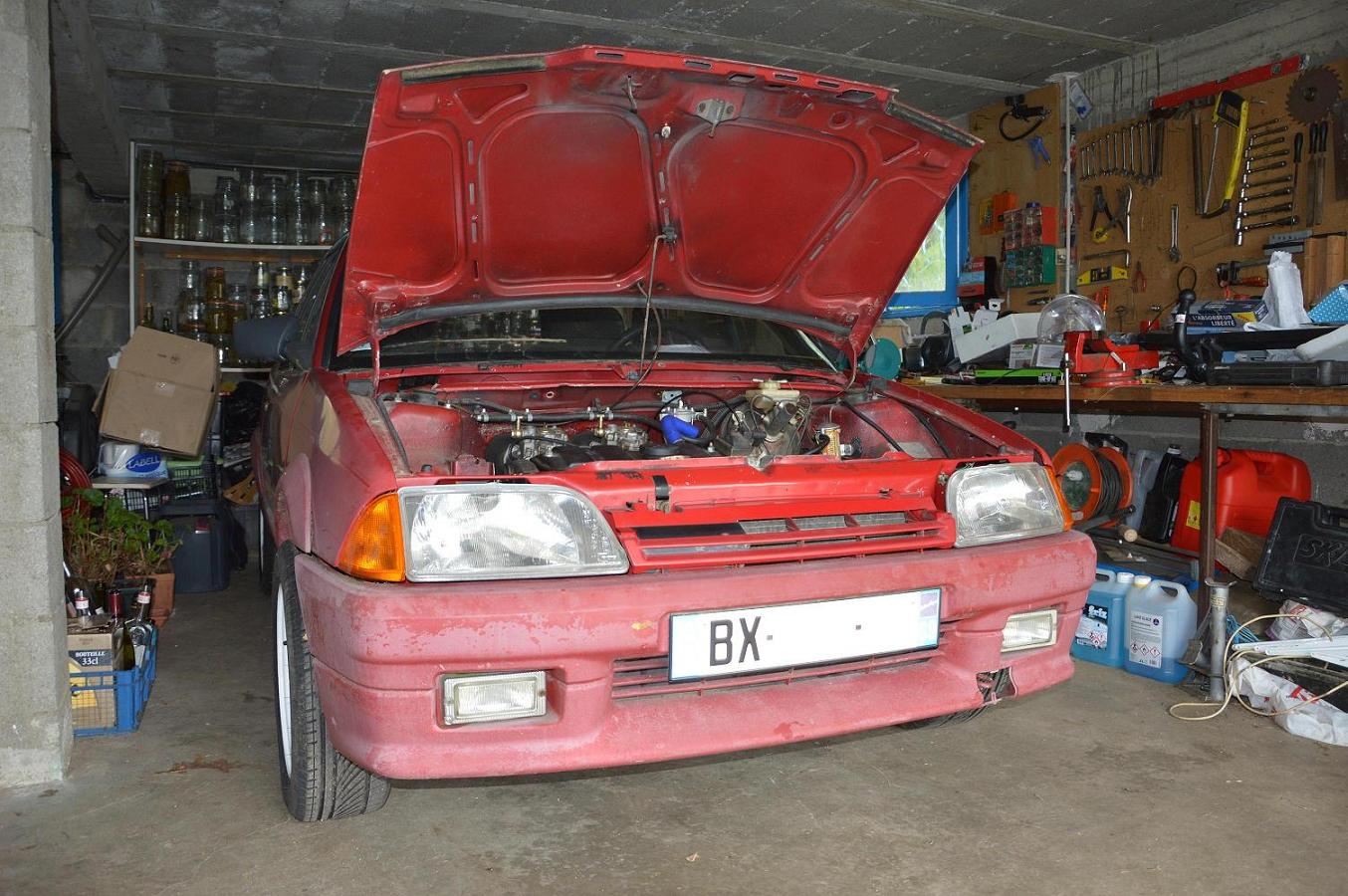

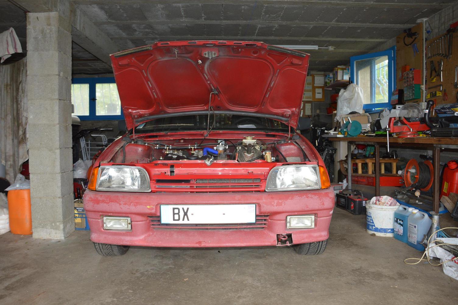

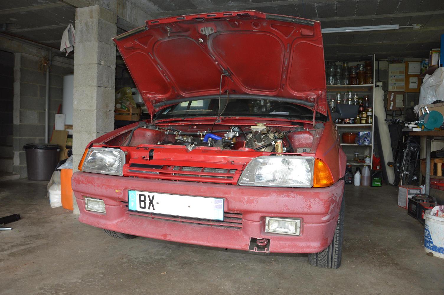

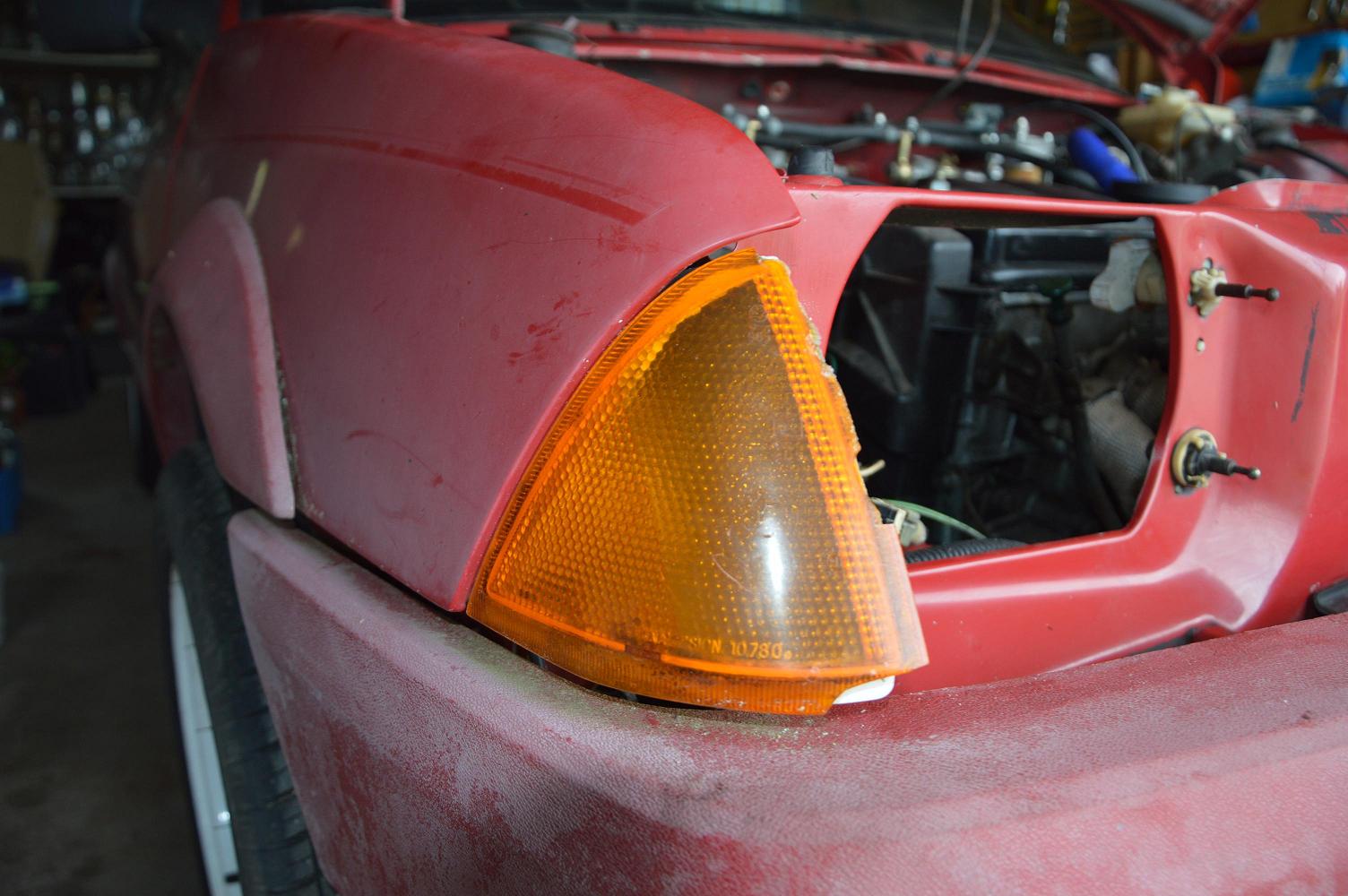

Les clignotants et les phares ont été remplacés.
J'en ai profité pour faire un petit nettoyage.

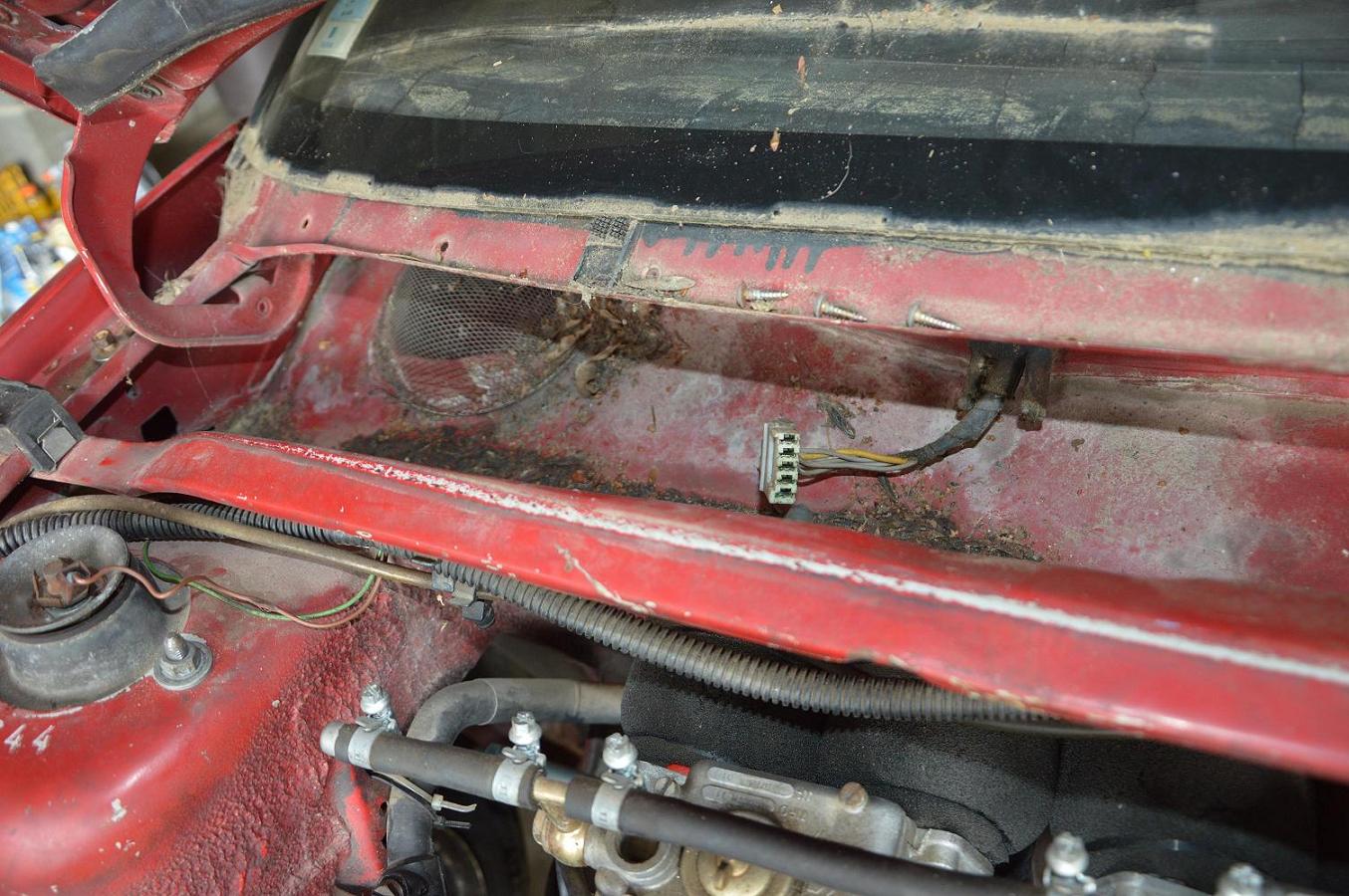

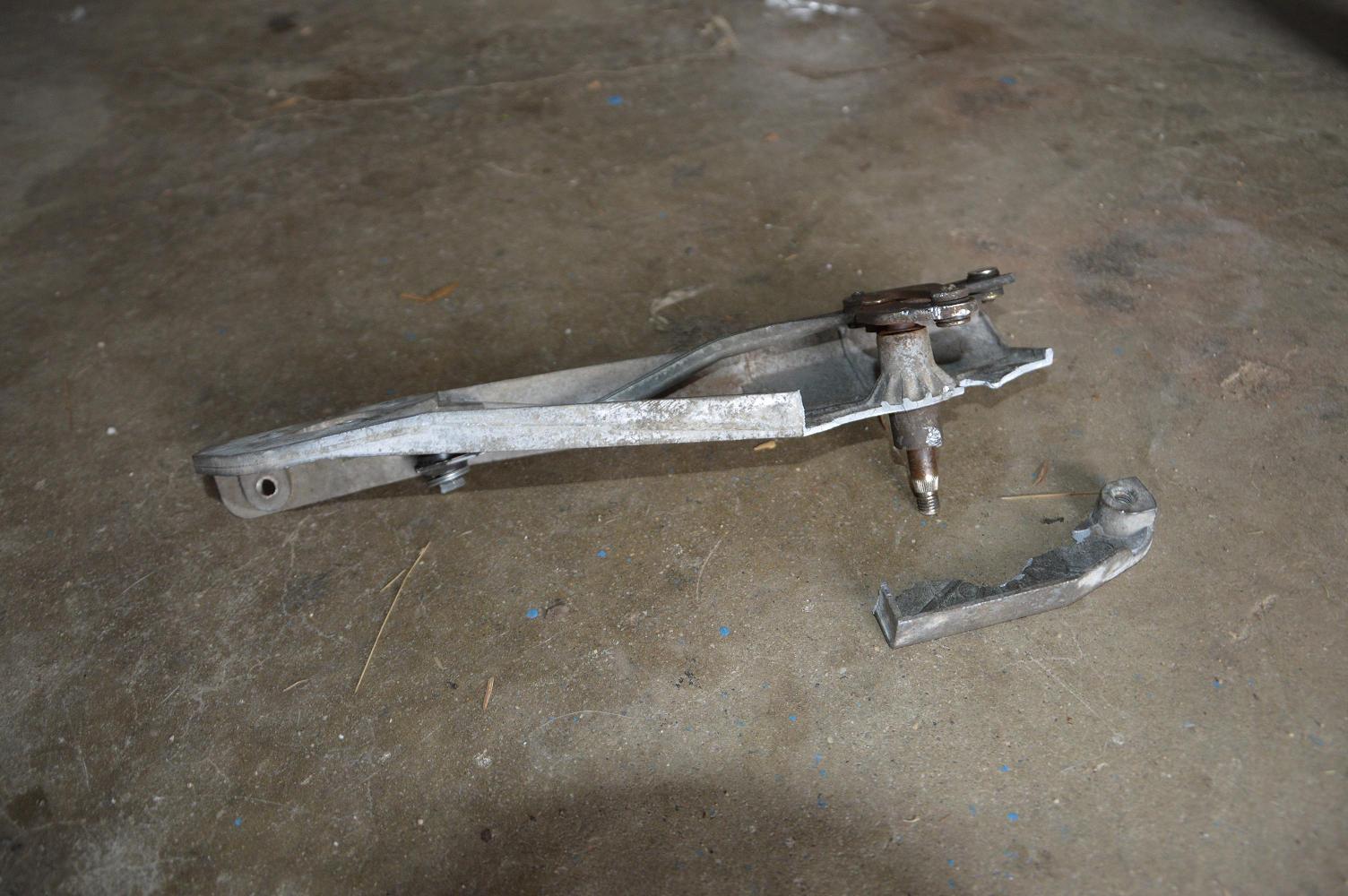

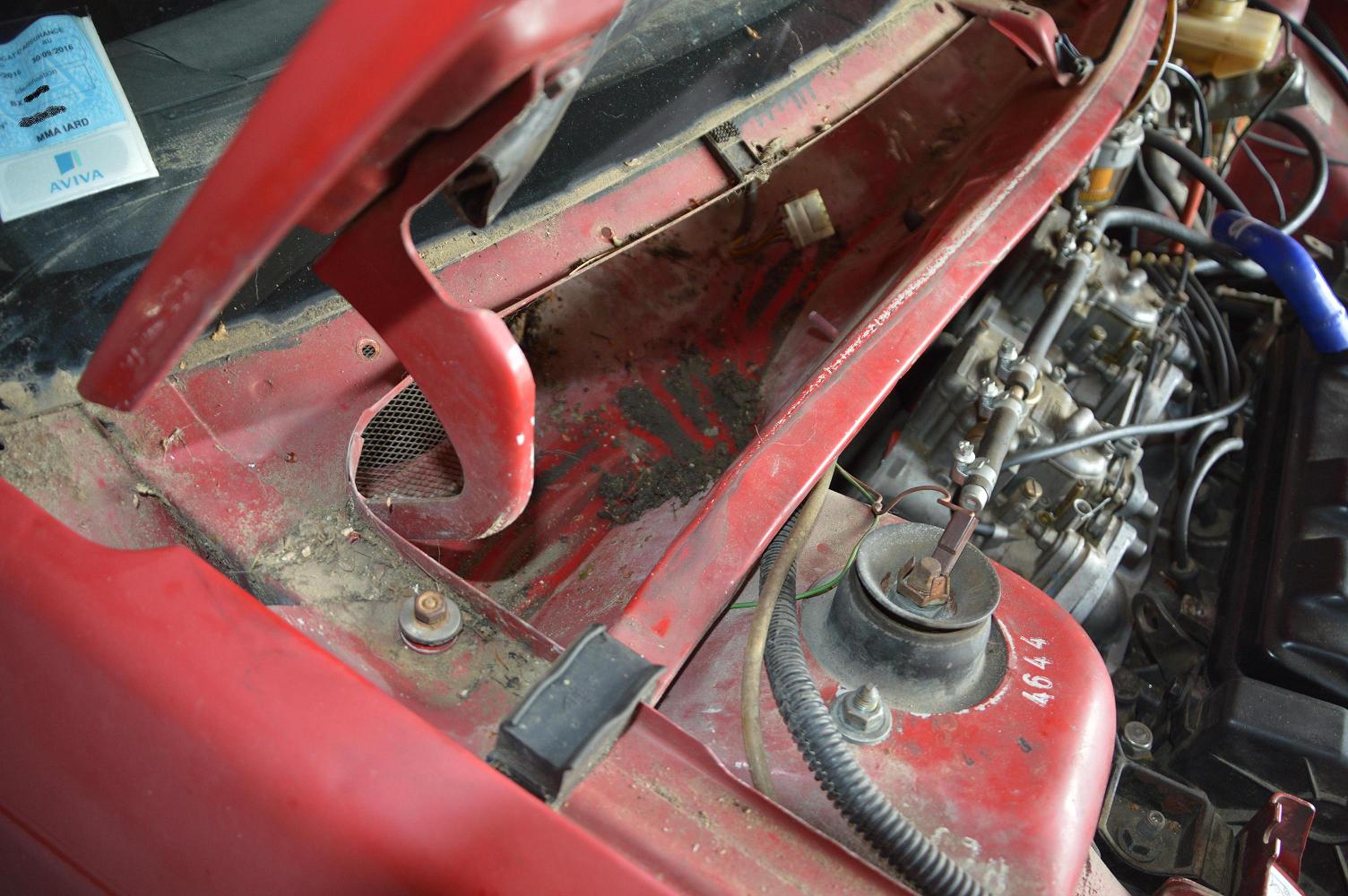

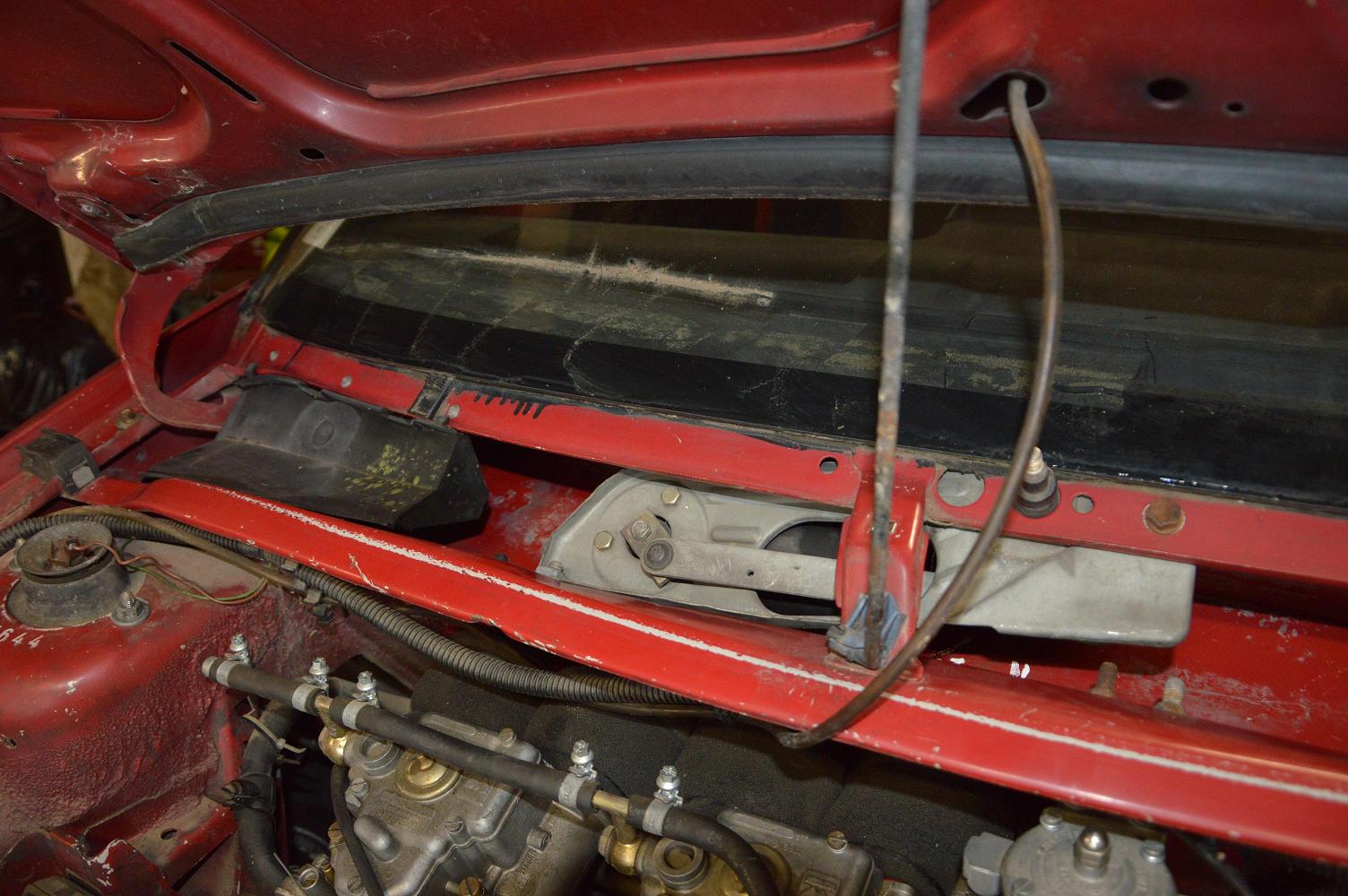

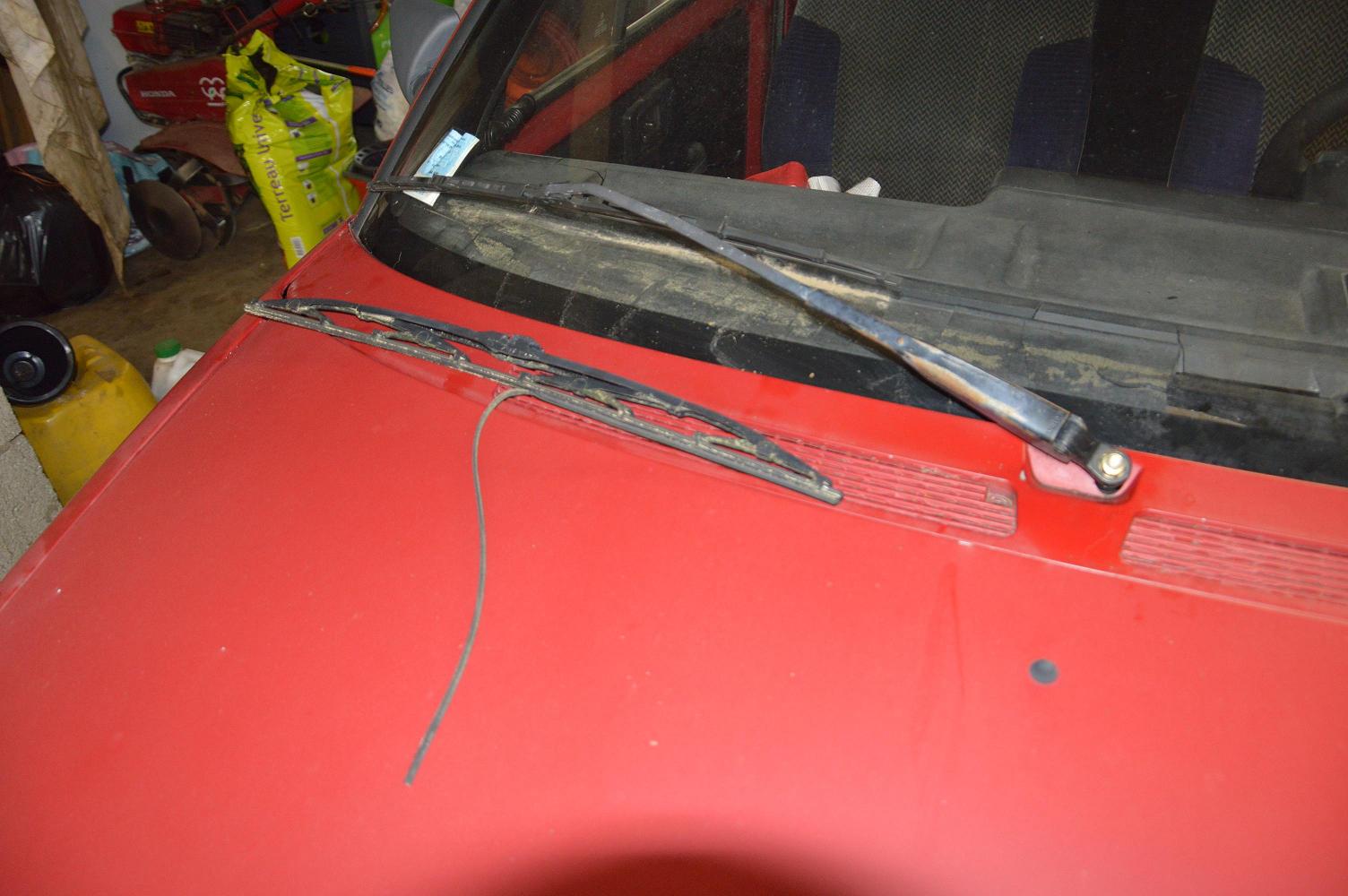

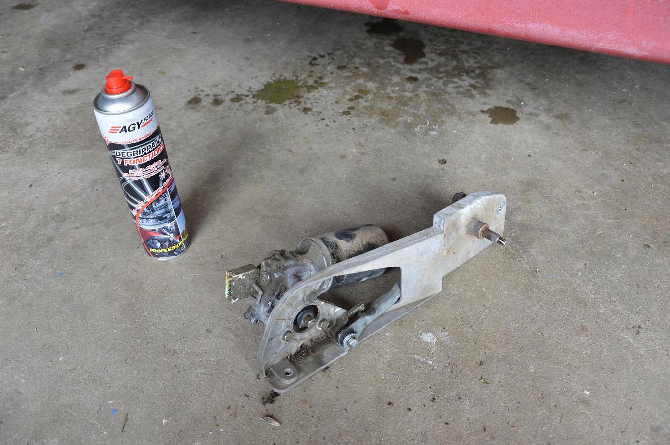

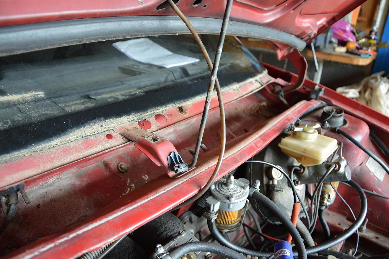

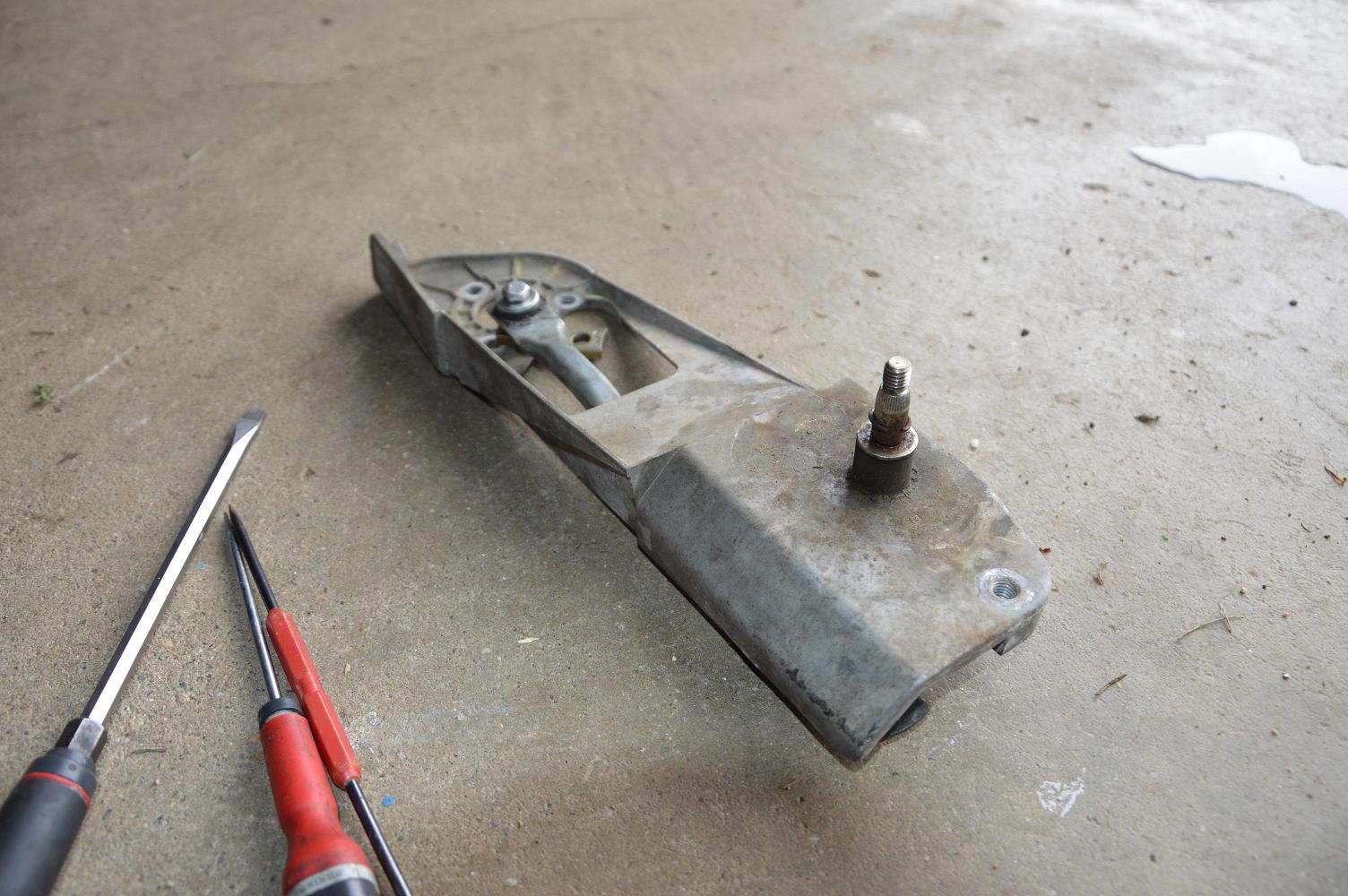

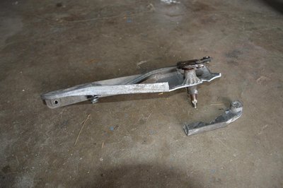

Sinon, l’essuie glace avant a fini par gripper à force d'immobilisation. C'était grippé au niveau de l'axe de l'essuie glace.
J'ai tenté un un dé-grippage mais en vain...
J'en ai profité pour faire un gros nettoyage !

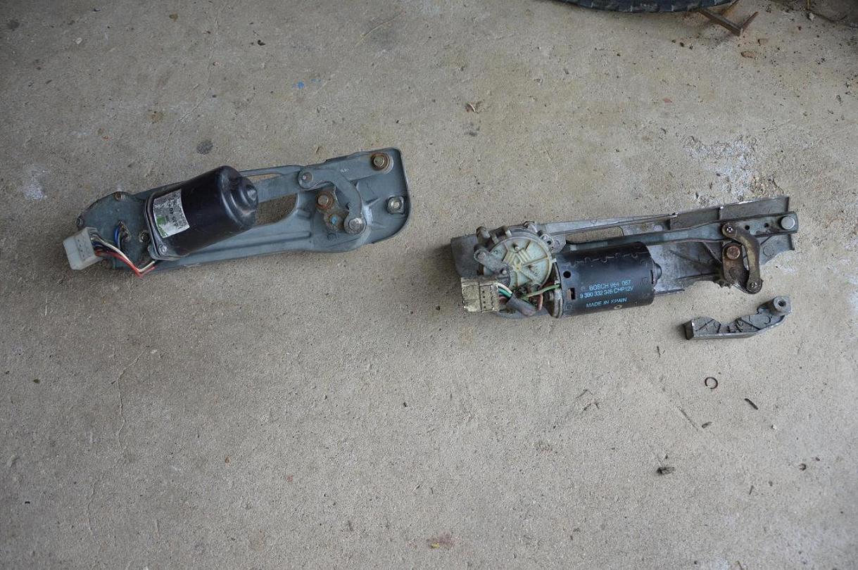

Gros Monstre a écrit :y a du taf :ok:
Il y a de quoi faire oui !
Moteur d’essuie glace trouvé et remplacé.
Balais remplacé.
