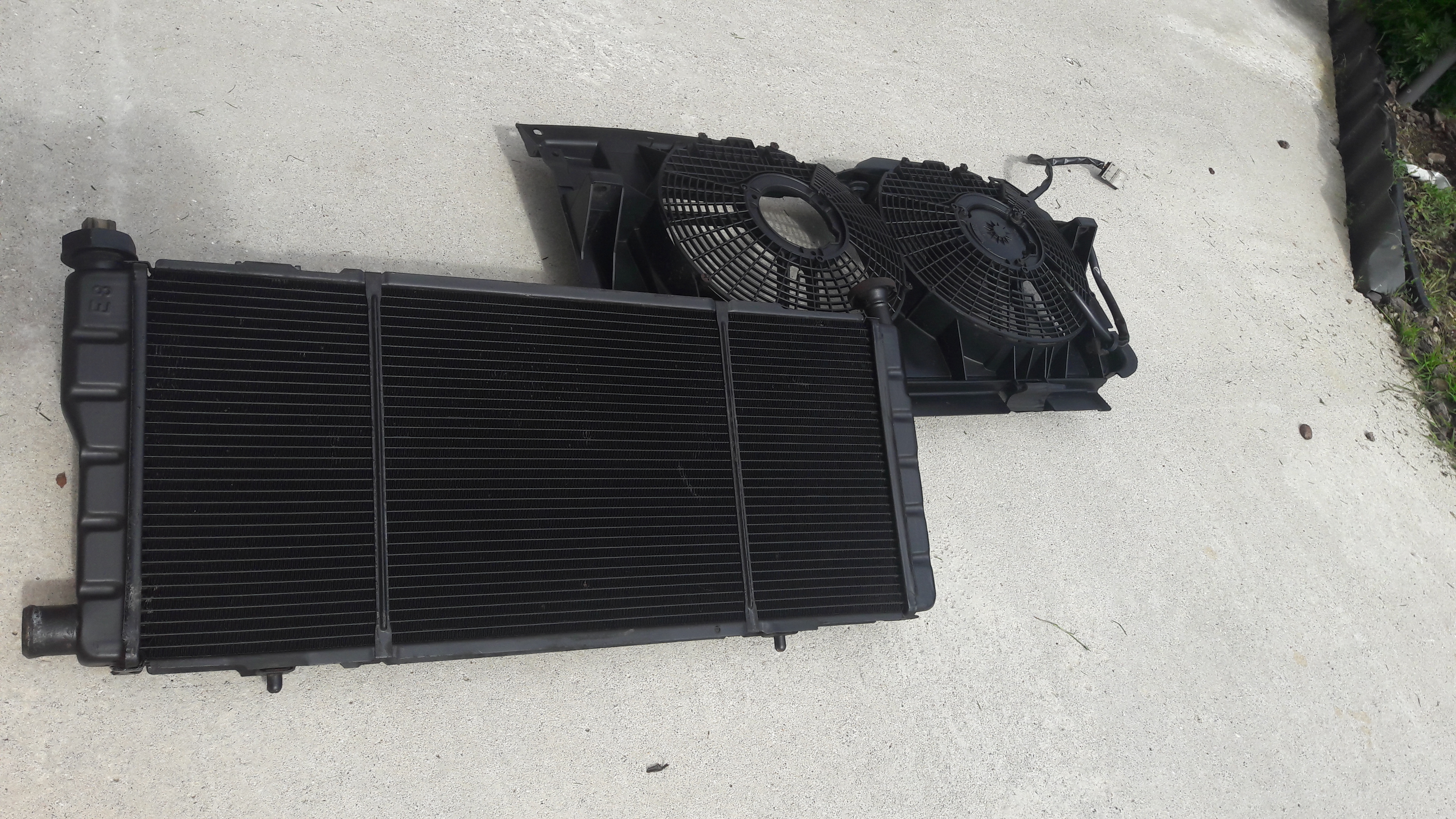

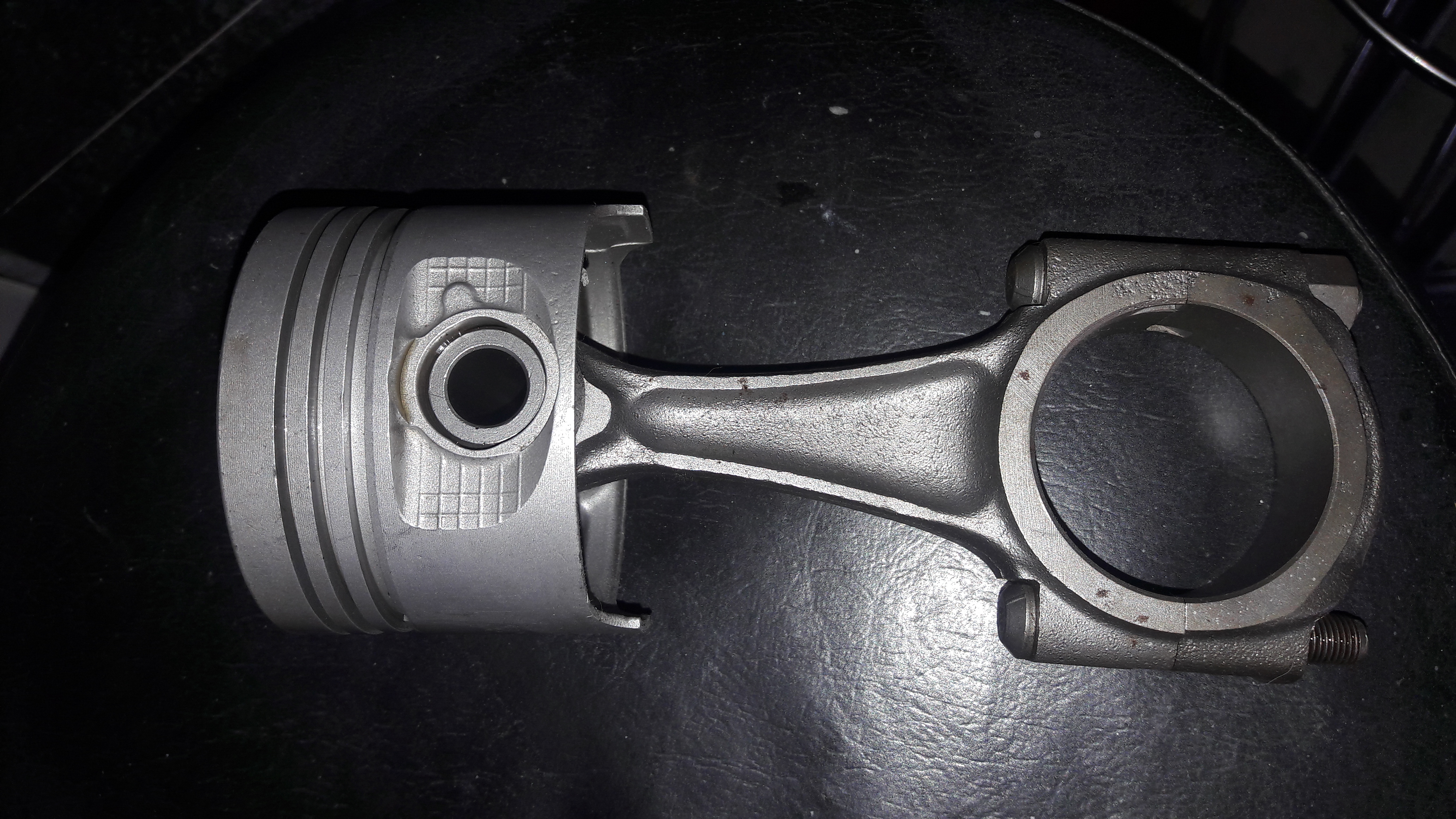

des news recu radiateur mise a l,epreuve ok . pour le moteur la personne ki avait refait le moteur a monté un coussinet de bielle qui ne correspond pas donc c pour sa ke sa bloqué .je remet une bielle complete piston chemise . vilo limite cote maneton et tourillon donc passage a la refection et aussi equilibrage vilo volant moteur <oo> le prix client c 700euro les boules heureusement pour moi un peu moin cher :ok: :ok: :ok: :ok: :ok: :ok: :ok: :ok: :ok:

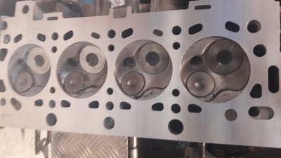

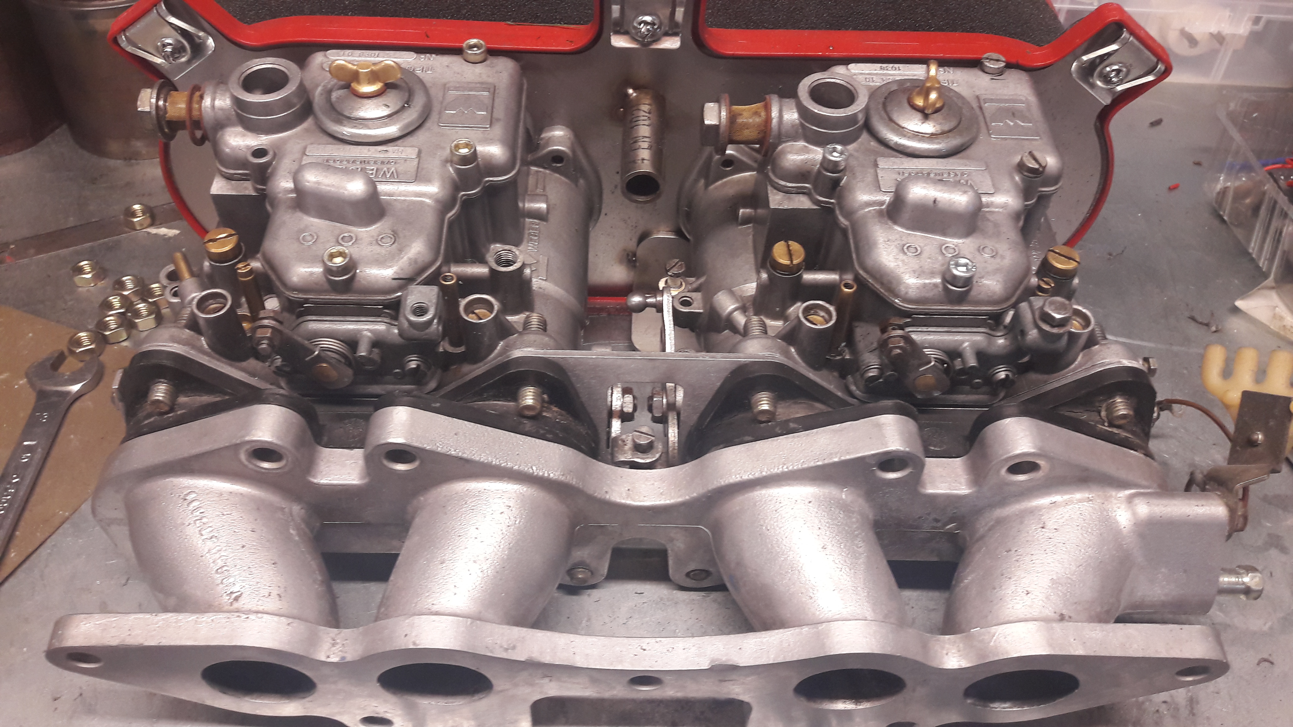

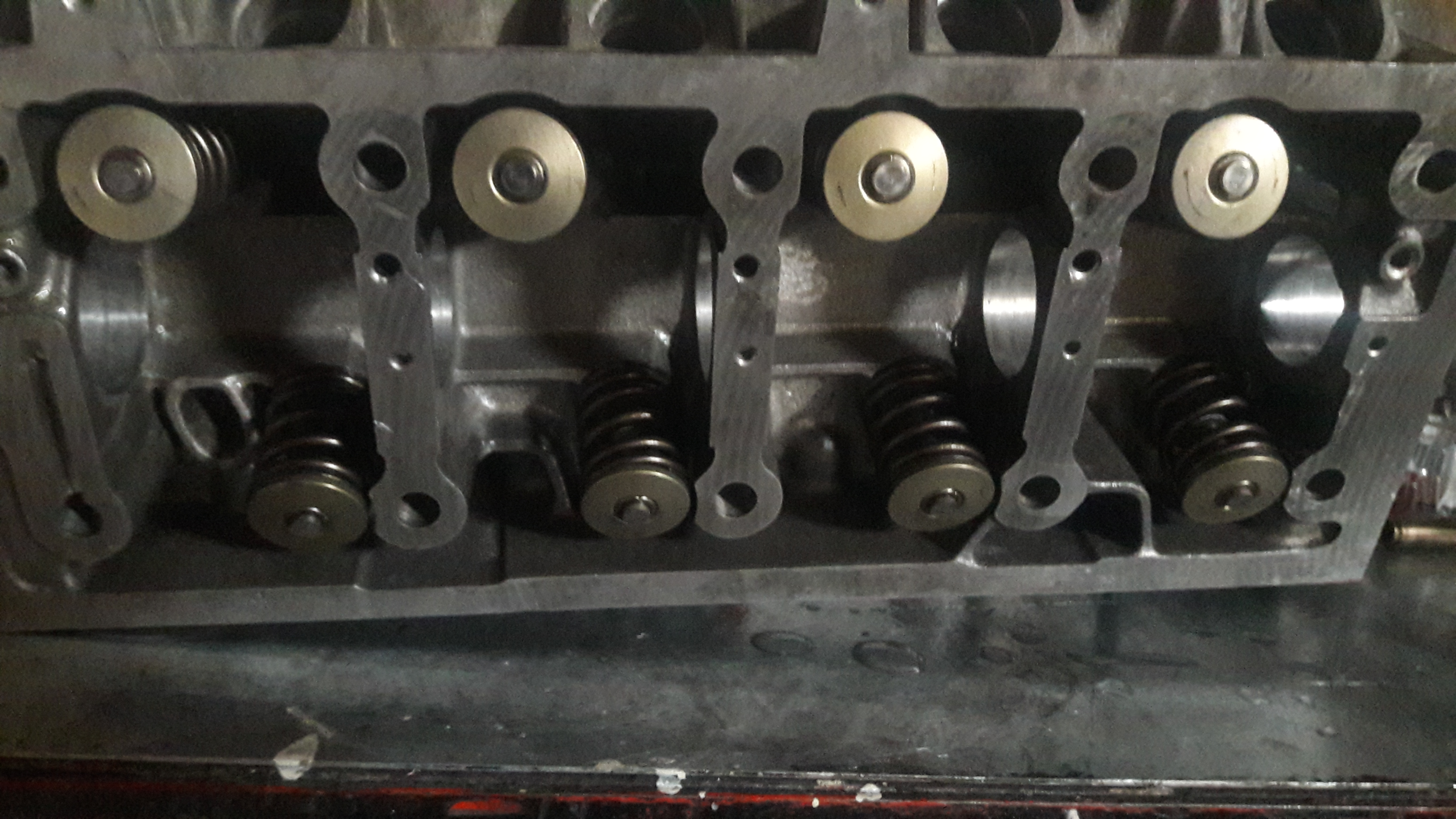

culasse controlé rectifier sieges remplacé soupape ech neuves .carbu refait et alignement de ses conduit
:ok: :ok: :ok: tout le reste est monter reste la mecanique
