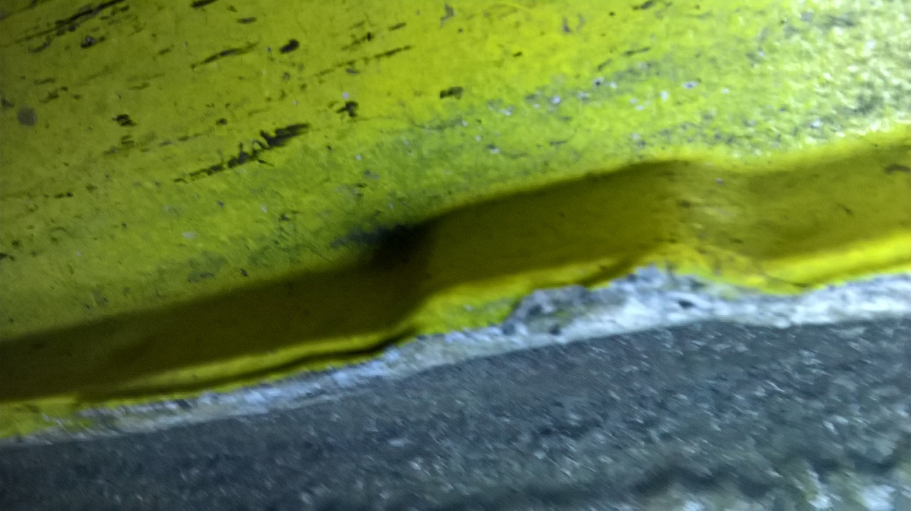

Ma question est simple : y a t il des trous d'évacuation dans les bas de caisse ? Il y a deux renflements sur la nervure de bas de caisse, on m'a dit que c'était là que ca se passait. Sauf que sur mes deux autos, ils sont bouchés...

Oui c'est ça, les renflements sont les évacuations d'eau, très souvent bouchées par la mer** ou par déformation.
Un coup de tournevis en cas de déformation ou de soufflette en cas de crasse devrait suffire à les déboucher, sinon moi j'ai percé un trou en partie avant et ça marche pas mal aussi comme ça ;)

J'ai tenté une ouverture sur un, avant de penser que je me trompais. Impossible à ouvrir. Va falloir que j'insiste un peu alors.
J'ai retiré une des deux vis qui tient les extensions avant et arrière, ca marche aussi. (infiltrations lors de la concentr' 2017)

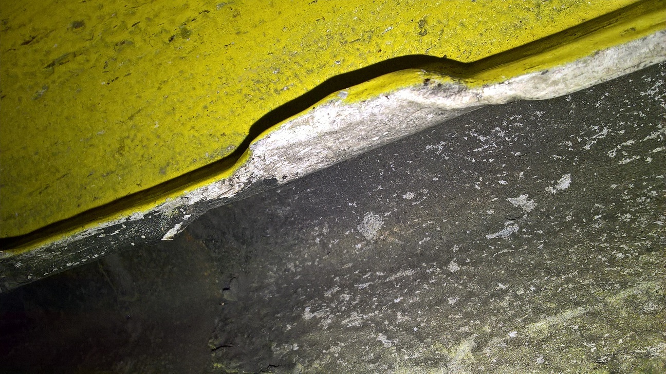

Derrière la feuillure du bas de casse, sous le pied milieu, deux feuillures convergent vers la feuillure longitudinale.
En ce point il y a un trou de vidange. Qu'il ne faut pas boucher à l'anti gravillon.

Pour etre certain qu'on parle de la même chose, les 2 renflements sur la nervure du bas de caisse
Tout est bouché sur mes autos :huh:

Je pense aussi que c'est ça...
sauf que d'après le lien, il y en a trois...

Non ce n'est pas là. C'est à la pointe avec l'autre nervure qui vient de l'arrière.

je retourne sous l'auto pour une photo :rolleyes:

Pour moi c'est bien ça mais des fois au fil des réparations,des coups de cric ou des remplissages au corps creux ça vient à se boucher

J'ai regardé sur la mienne....bon après, minimum deux peintures complètes en 30 ans, c'est tout bouché....
Va falloir que je m'en occupe... c'est large comment ces fentes?
c'est peut être jouable de le percer avec un couteau <_<

Tu rentres facile un petit tournevis :ok:
