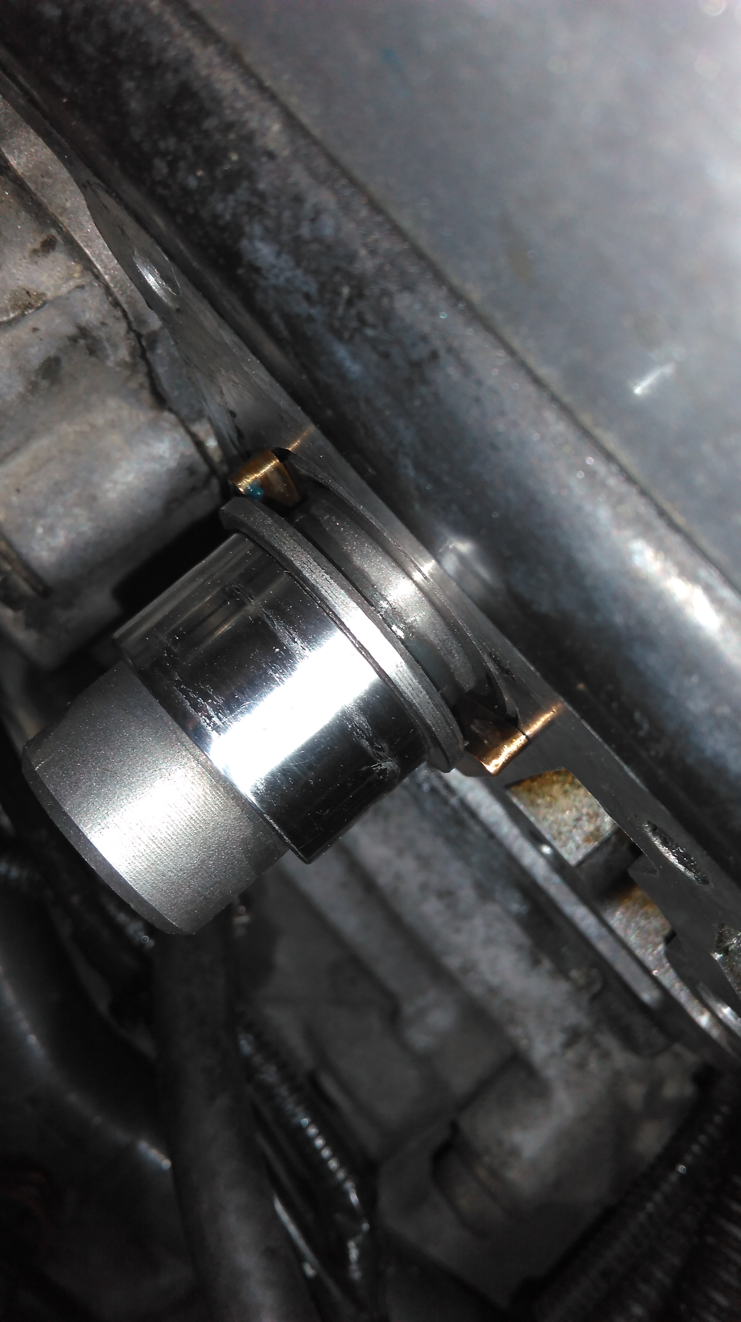

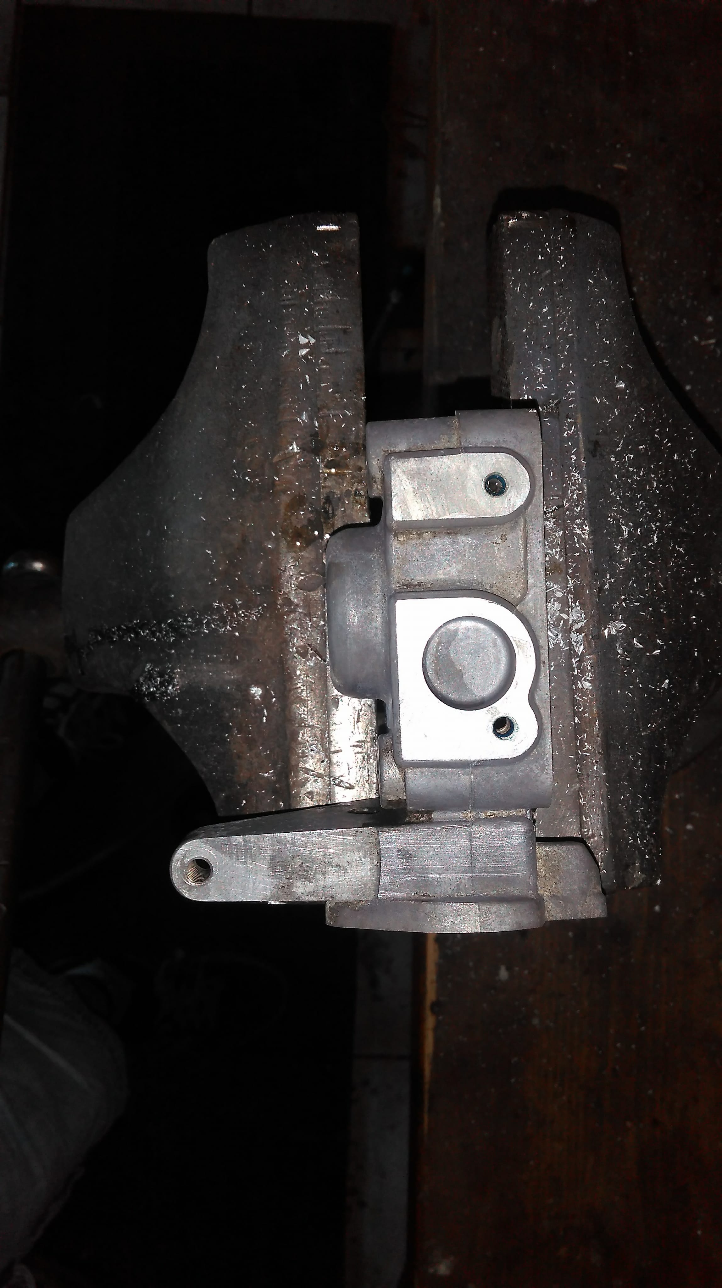

Attention cependant des modifications s'impose le support allumeur et allumeur on été remplacé par un de 205. Injection qu' Il faut percé.(voir photo). Il faudra également créé l' ouverture pour le doigt de pompe à essence

Pourquoi le perçage ?

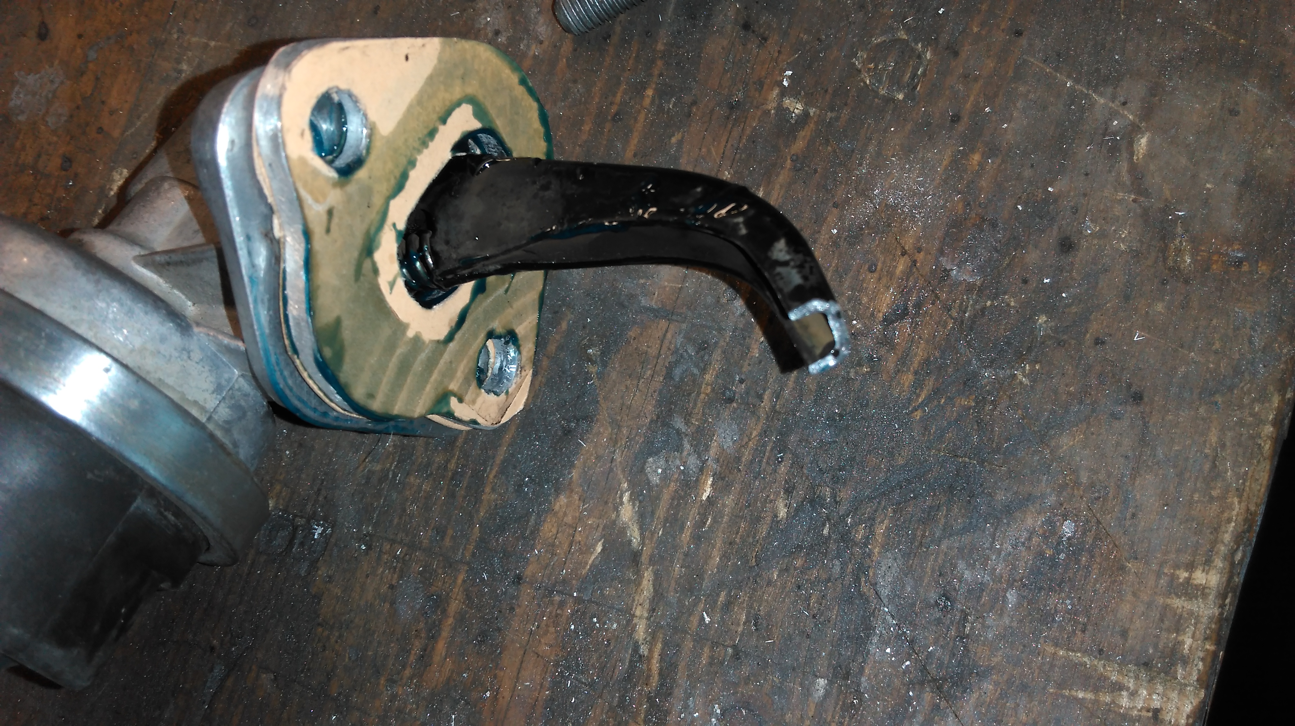

Le doigt de la pompe à essence bute sur le carter quand il est actionné par la came, autrement...
Sur nos carters d'origine, il y a un renflement à cet endroit.
Si Alex met les photos des premiers essais, tu vas vite comprendre.

Voilà le résultat si on percé pas ce renflementTi guiom a écrit :Le doigt de la pompe à essence bute sur le carter quand il est actionné par la came, autrement...

Boîtier avant après

Sur la photo après perçage le trou sert à ce que le doigt de pompe à essence est assez de dégagement et ne pas butée sur le haut du boîtier. Sur celui d' origine cette partie est plus haute avec une pastille enfoncer de force. Maintenant l' étanchéité est faite par un joint papier pris entre le boîtier et la plaque support bobine allumage.

Entre le trou de la pompe à essence non percé et cette pastille... Cette pièce ne cessera jamais de me faire planer
