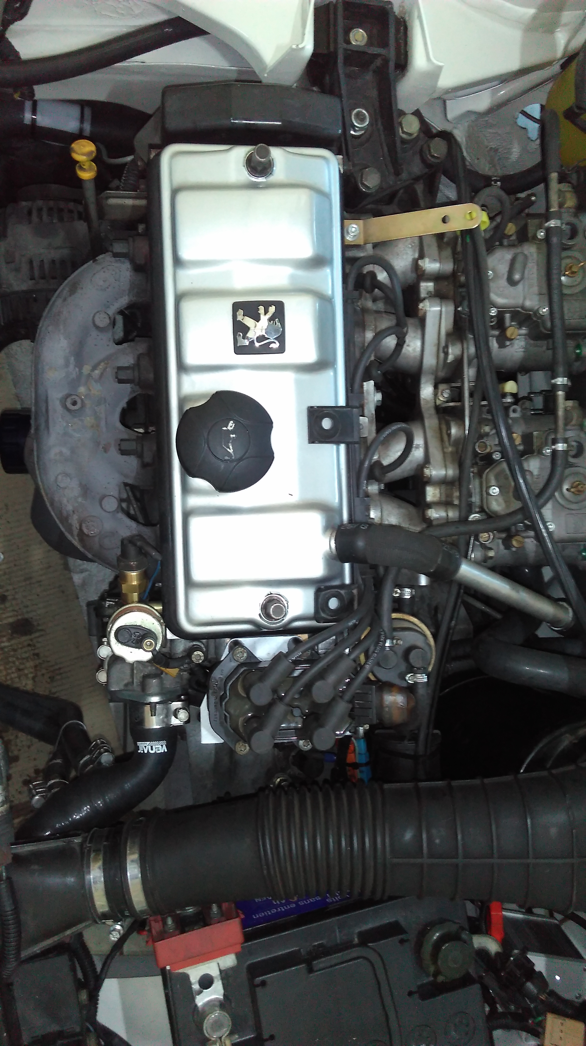

Alors me revois la avec la version définitive non pas sans mal!
Le système cr compose d' un support bobine tu provenant d' une 205 injection( Merci bebert43), d' une bobine de 205. Injection tu ,le faisceau HT est d' une 106 xsi, support fils HT de 106 également!

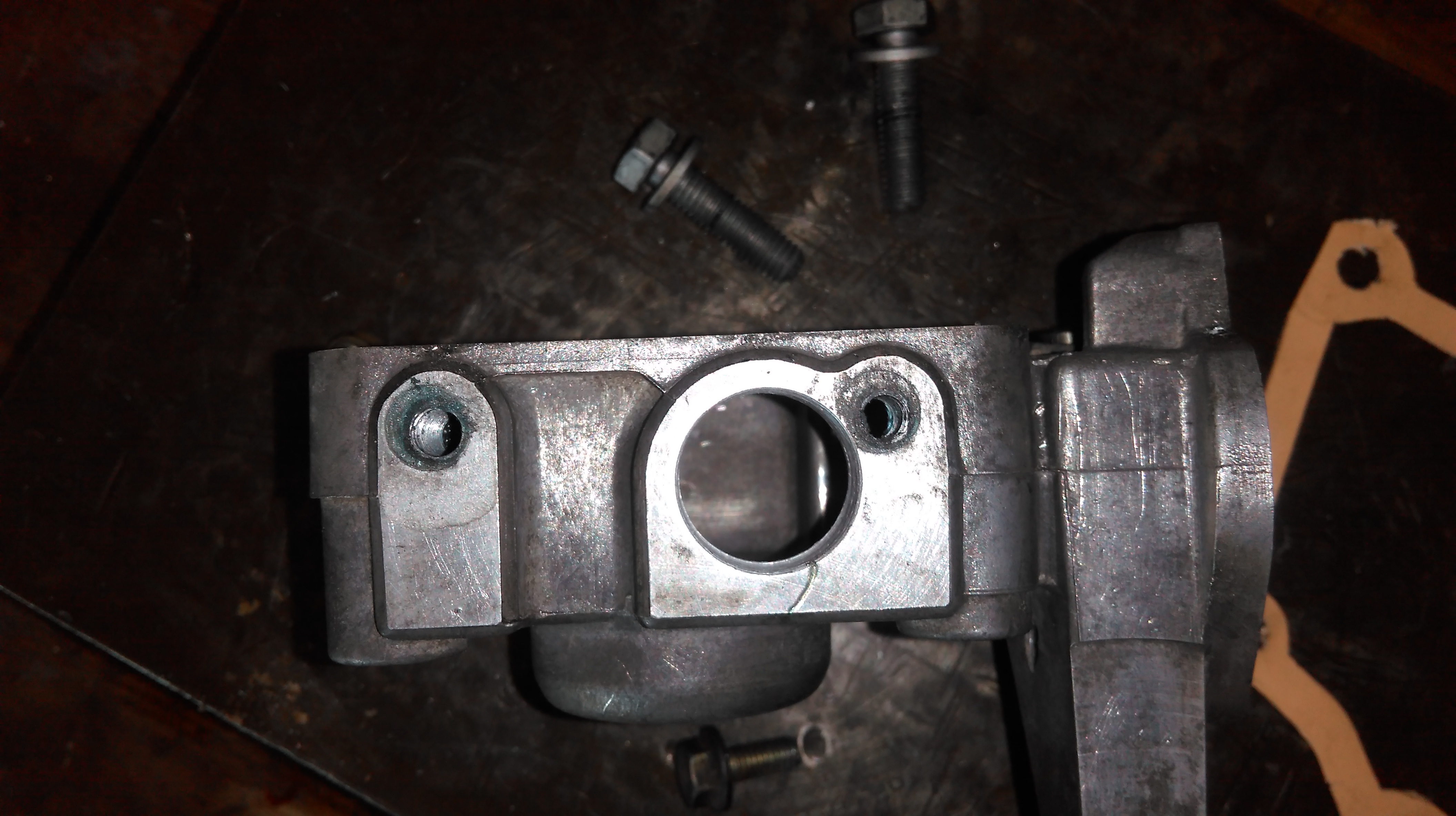

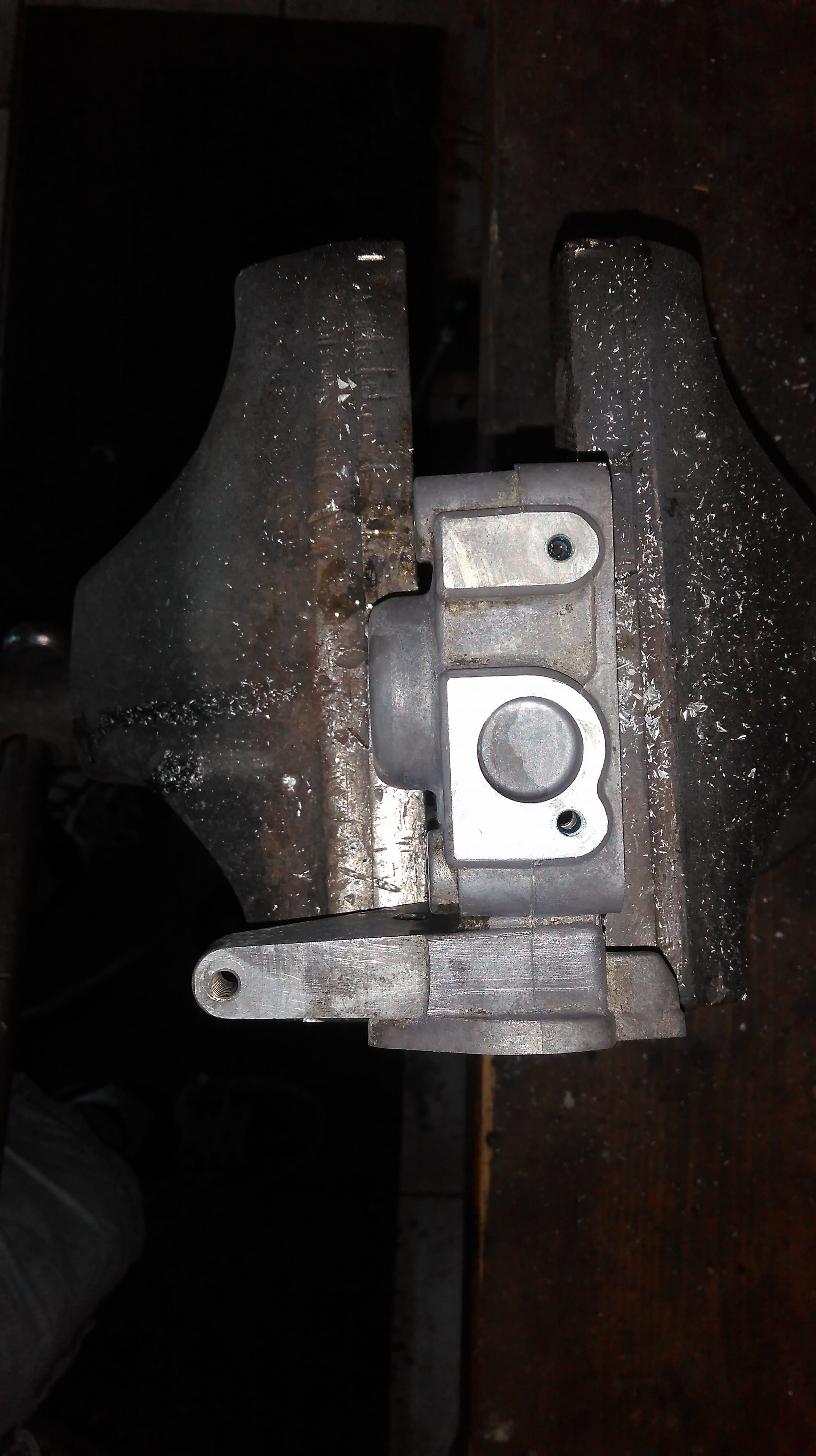

Attention cependant des modifications s'impose le support allumeur et allumeur on été remplacé par un de 205. Injection qu' Il faut percé.(voir photo). Il faudra également créé l' ouverture pour le doigt de pompe à essence

Pourquoi le perçage ?

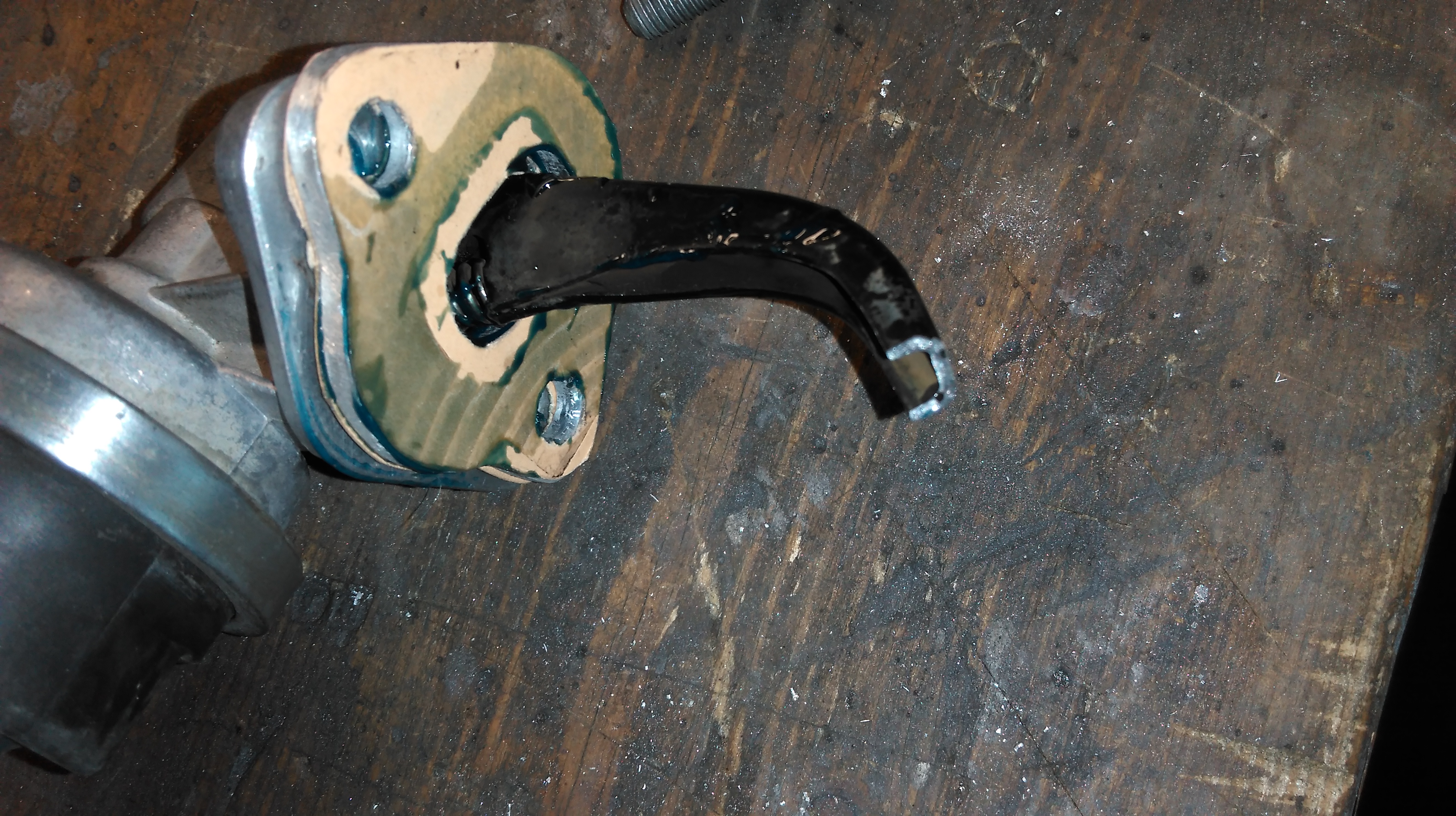

Ti guiom
Messages : 1374
Has thanked : 158 times
Been thanked : 131 times
Re: Et un de plus (allumage programable suite et fin)
Message par Ti guiom »
Le doigt de la pompe à essence bute sur le carter quand il est actionné par la came, autrement...
Sur nos carters d'origine, il y a un renflement à cet endroit.
Si Alex met les photos des premiers essais, tu vas vite comprendre. ^_^

Ti guiom a écrit :Le doigt de la pompe à essence bute sur le carter quand il est actionné par la came, autrement...
Voilà le résultat si on percé pas ce renflement

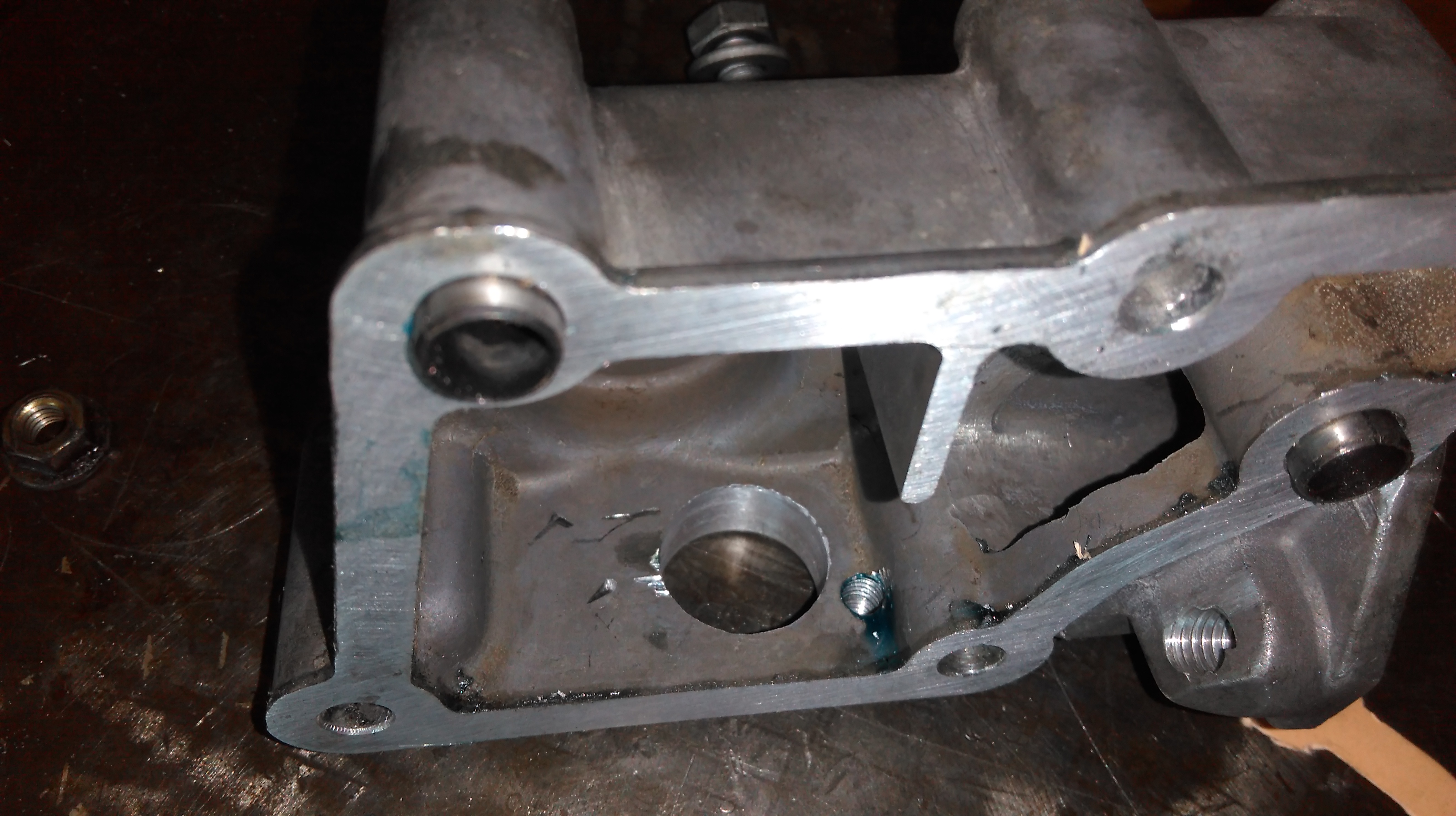

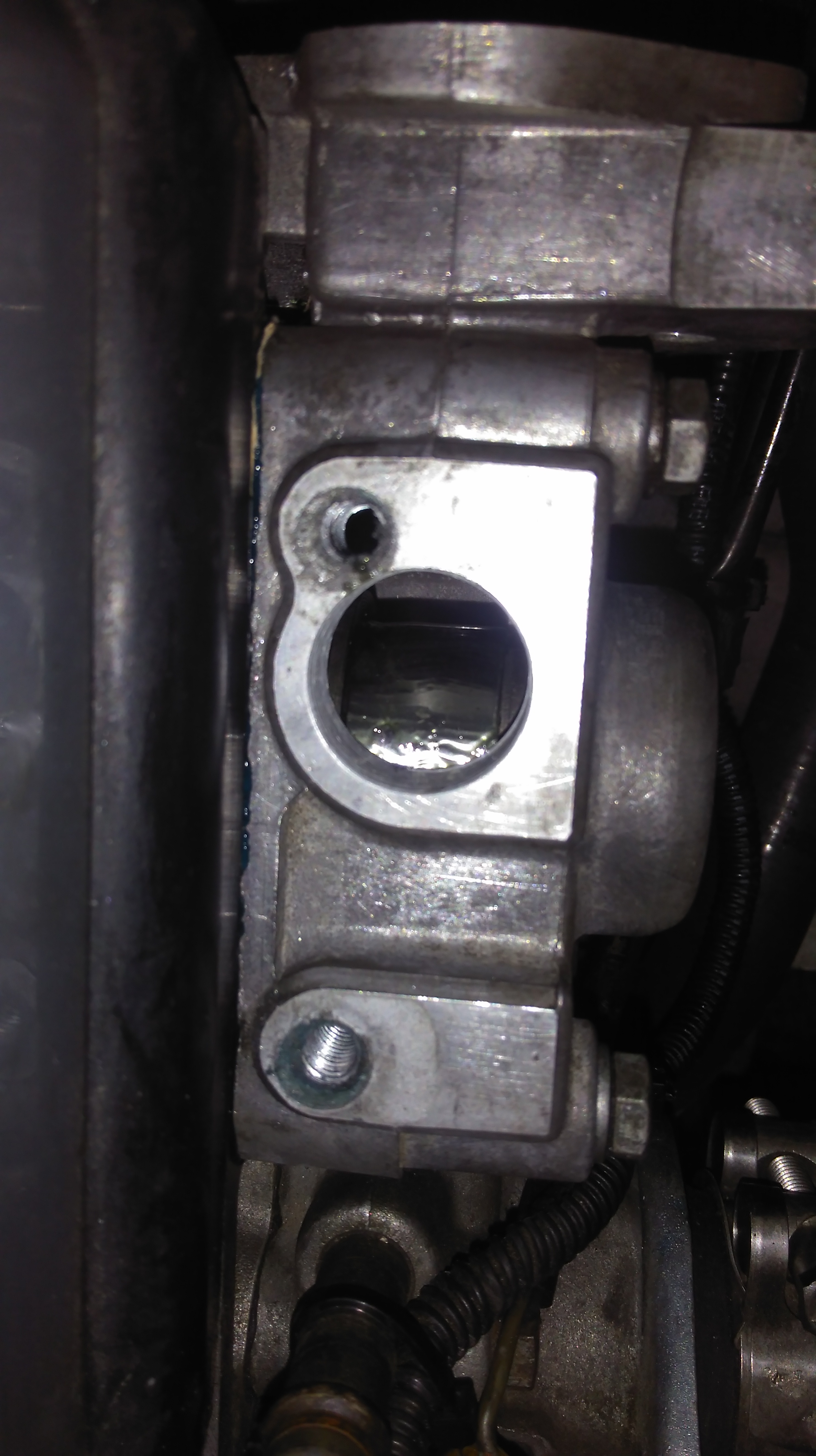

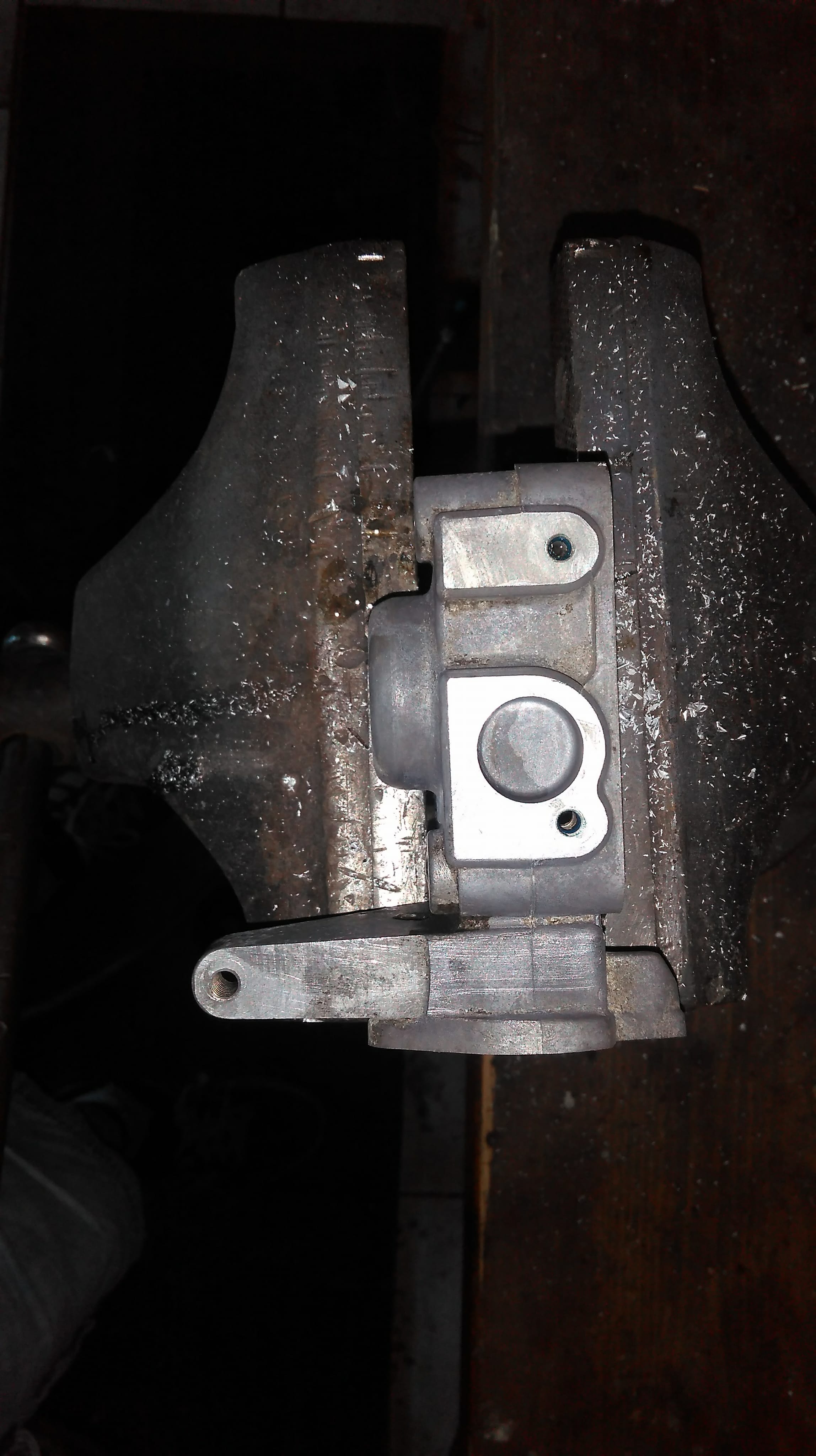

lex
Messages : 473
Localisation : Loire 42
Has thanked : 95 times
Been thanked : 125 times
Message par lex »

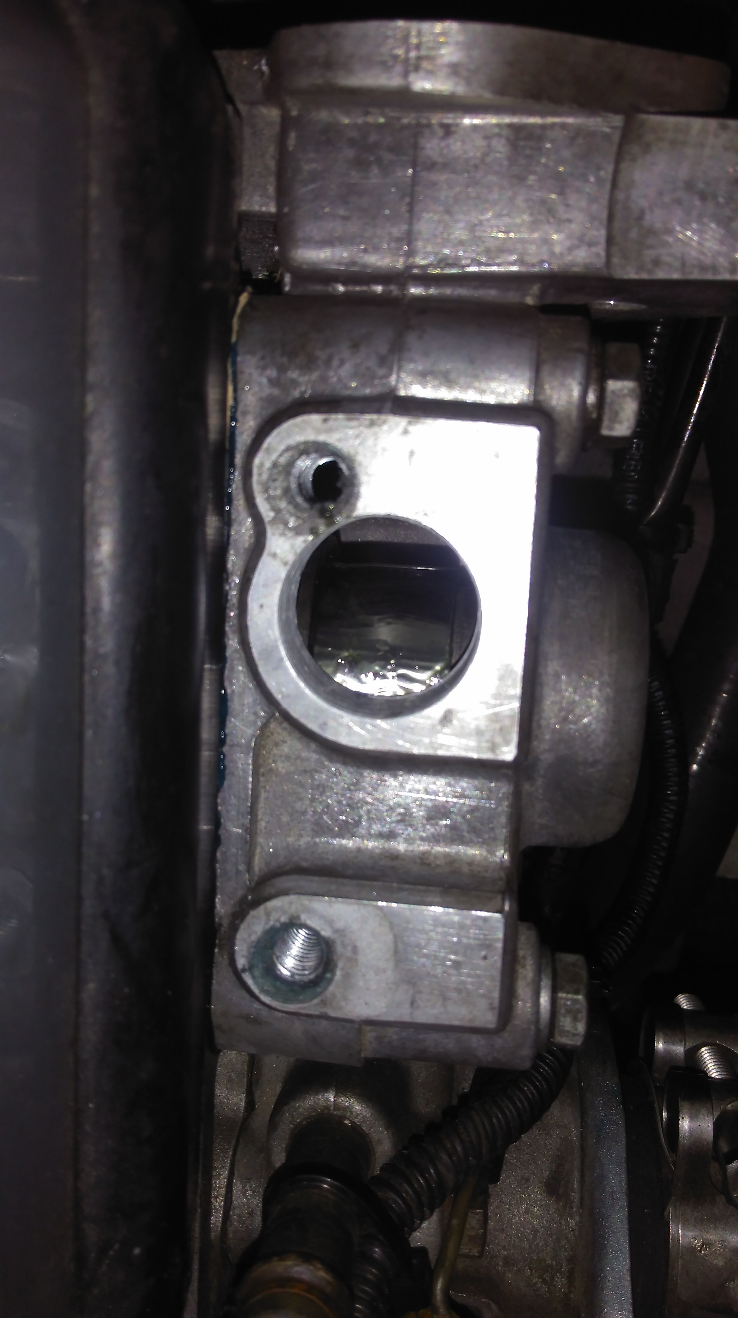

Boîtier avant après
Boîtier avant perçage
Après perçage
Après perçage
lex
Messages : 473
Message par lex »

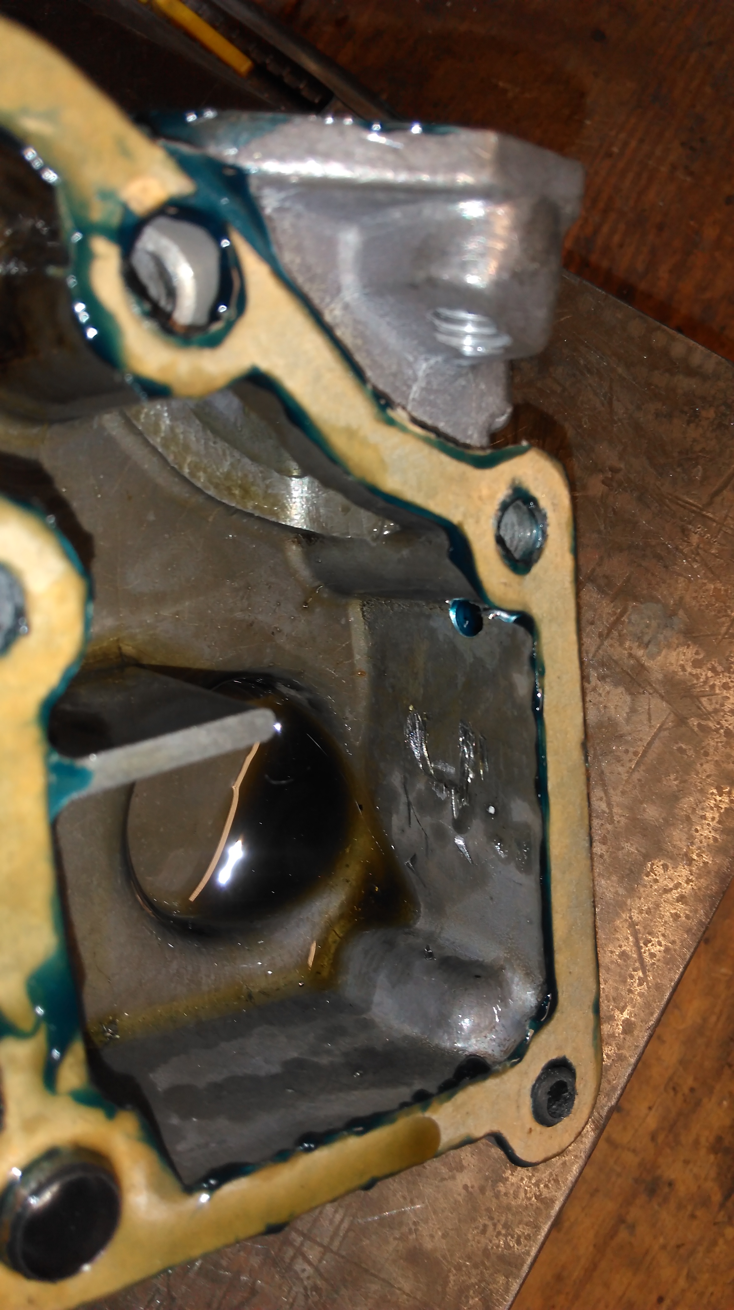

Sur la photo après perçage le trou sert à ce que le doigt de pompe à essence est assez de dégagement et ne pas butée sur le haut du boîtier. Sur celui d' origine cette partie est plus haute avec une pastille enfoncer de force. Maintenant l' étanchéité est faite par un joint papier pris entre le boîtier et la plaque support bobine allumage.

Entre le trou de la pompe à essence non percé et cette pastille... Cette pièce ne cessera jamais de me faire planer :lol: (je sais je me répète :p)
