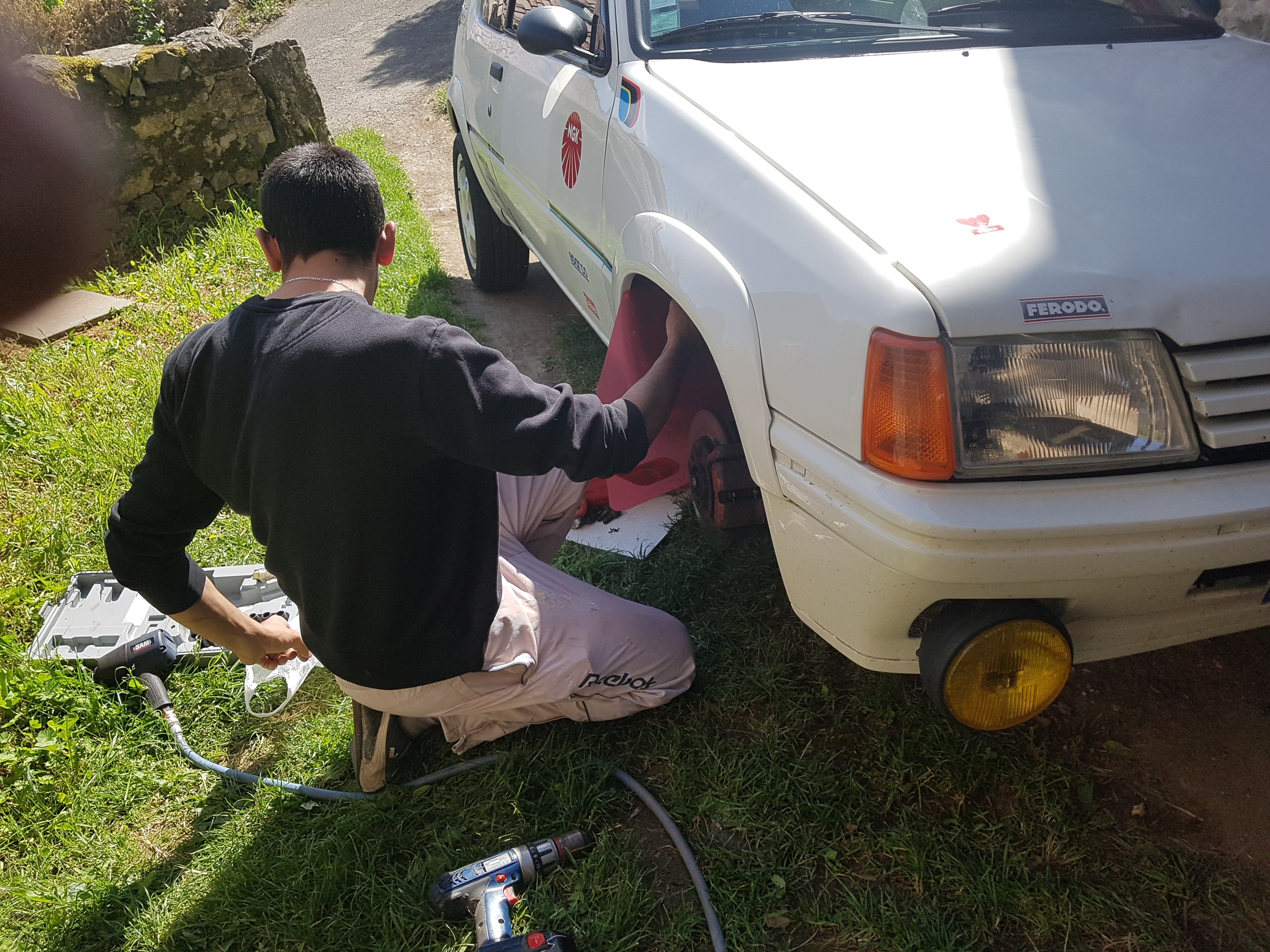

Stef était revenu pour rattraper les 2 petites coulures qu'il avait fait sur l'aile quand il l'avait peinte. Il en a profité pour remettre la bavette en place et restaurer les fixations de la calandre "survivante" B)
De mon côté, après avoir fini par régler mes pompes de reprises "au ressenti", j'ai peaufiné la synchro et les richesses pour un résultat parfait. :)
Je dis au ressenti, parce que même après avoir réglé consciencieusement mes pompes de reprise à 6mm d'ouverture, j'avais toujours ce hoquet qui m'énervait à la remise des gaz ou lors d'accélération franche.
Du coup, je suis parti de bas, en devissant les écrous sur les commandes des pompes exagérément et pendant une semaine, j'ai roulé tous les jours, en m'arrêtant régulièrement sur le bord de la route pour ajuster peu à peu (j'ai du m'arrêter au moins 30 fois je pense :mrgreen:)
Résultat, une fois le hoquet complètement disparu, un coup de mano pour réajuster la synchro, un poil de cul sur les richesses... Et j'ai une véritable horloge suisse, un truc à rendre jaloux un possesseur de gti. Mais en conservant toute la rage de la rallye. <oo>
