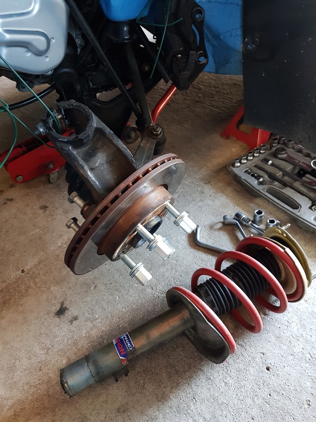

J'avais toujours trouvé que ma ralloche était un peu haute de l'avant :o A chaque fois qu'une autre rallye était garée à coté, ça me choquait vraiment :o
Depuis que j'ai monté les SL404, l'effet de hauteur était accentué !! C'était vraiment choquant ! Même Baptiste trouvait ça moche sur les photos....
Je ne pouvais pas partir a la concentr' comme ça, j'ai donc décidé de remplacer mes amortisseurs "inconnus" par des Eibach :lol:
Je tenais quand même à prendre quelques repères avant le démontage. Garde spoiler / sol = 205 mm
C'est parti, démontage B)
Regardez comme c'est trompeur !! Les Eibach ont l'air bien plus long que mes vieux rouge :rolleyes: Mais les rouges sont tellement raides....
Fin de remontage et repose de l'auto sur ses roues <oo> Wouha, trop beau :ok: :ok: B)
On reprend la cote.... 175 mm :ok: J'ai baissé l'auto de 30mm B)
