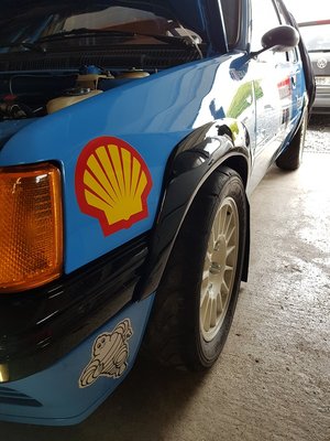

J'avais toujours trouvé que ma ralloche était un peu haute de l'avant :o A chaque fois qu'une autre rallye était garée à coté, ça me choquait vraiment :o
Depuis que j'ai monté les SL404, l'effet de hauteur était accentué !! C'était vraiment choquant ! Même Baptiste trouvait ça moche sur les photos....

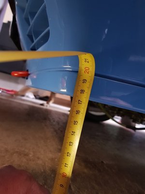

Je tenais quand même à prendre quelques repères avant le démontage. Garde spoiler / sol = 205 mm

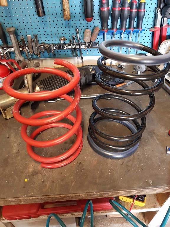

Regardez comme c'est trompeur !! Les Eibach ont l'air bien plus long que mes vieux rouge :rolleyes: Mais les rouges sont tellement raides....

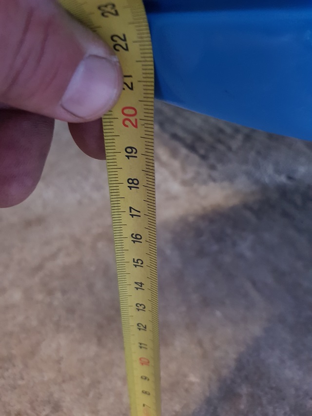

On reprend la cote.... 175 mm :ok: J'ai baissé l'auto de 30mm B)

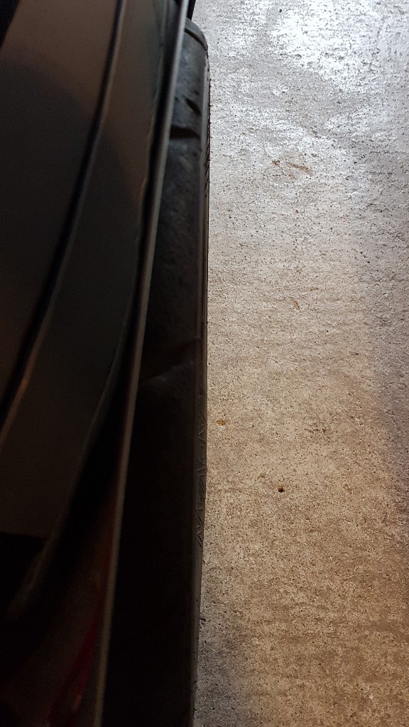

Cette semaine, je vais redéposer les 4 roues et retailler mes belles extensions sur lesquelles j'avais passé un temps fou pour les restaurer :mellow:
Pas le choix sinon je vais les arracher sur les appuis !

Pour l'instant, ça mange de la gomme et ça fume blanc à chaque virage.... :blink: J'espère qu'une légère découpe des extensions sera suffisante :unsure:

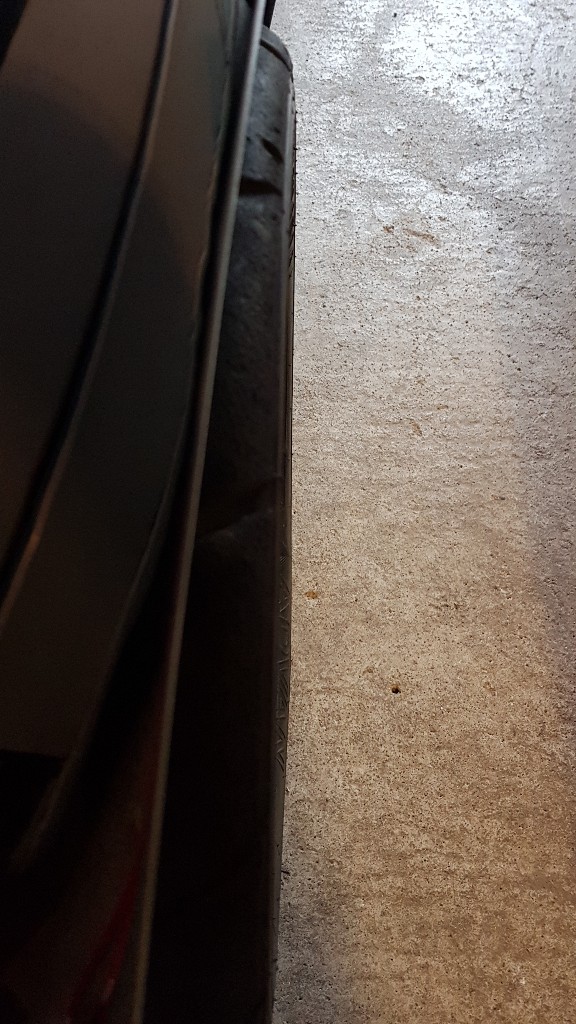

Une photo qui montre que ça dépasse légèrement

:blink: Effectivement!
