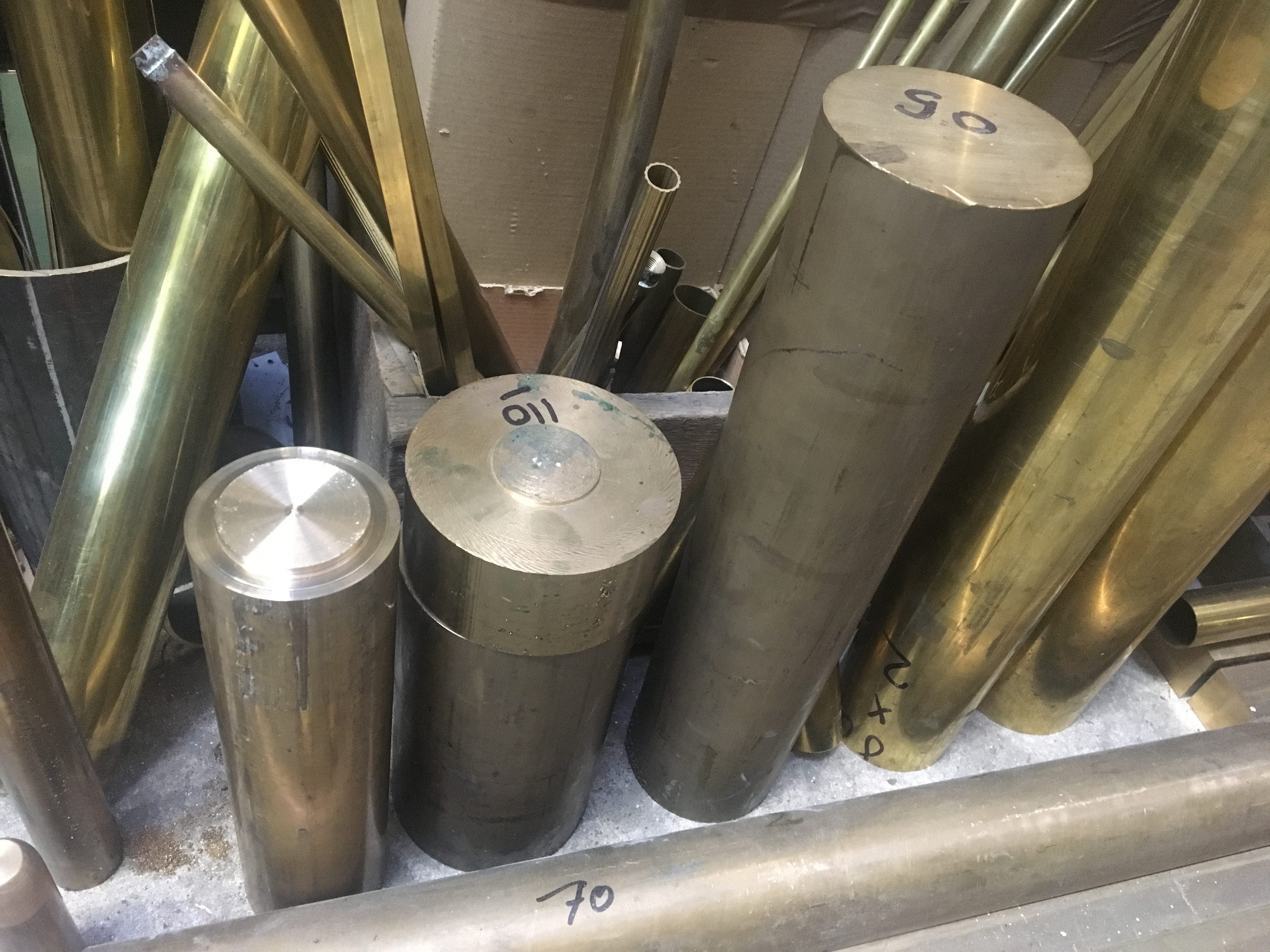

Si tu veux, je peux te faire parvenir des rondelles de laiton 7/8 mm voir la cote grossière que tu veux.
Tu as la possibilité de les passer au tour ?

salut François, merci bien, mais je devrais avoir ce qu'il me faut, un copain, un GrandTeelck a écrit :Baptiste,
Si tu veux, je peux te faire parvenir des rondelles de laiton 7/8 mm voir la cote grossière que tu veux.![]()

Ok sinon tu le dis. J’ai quelques morceaux à dispo.balouba a écrit :salut François, merci bien, mais je devrais avoir ce qu'il me faut, un copain, un GrandTeelck a écrit :Baptiste,
Tu as la possibilité de les passer au tour ?, devrait pouvoir me dépanner
