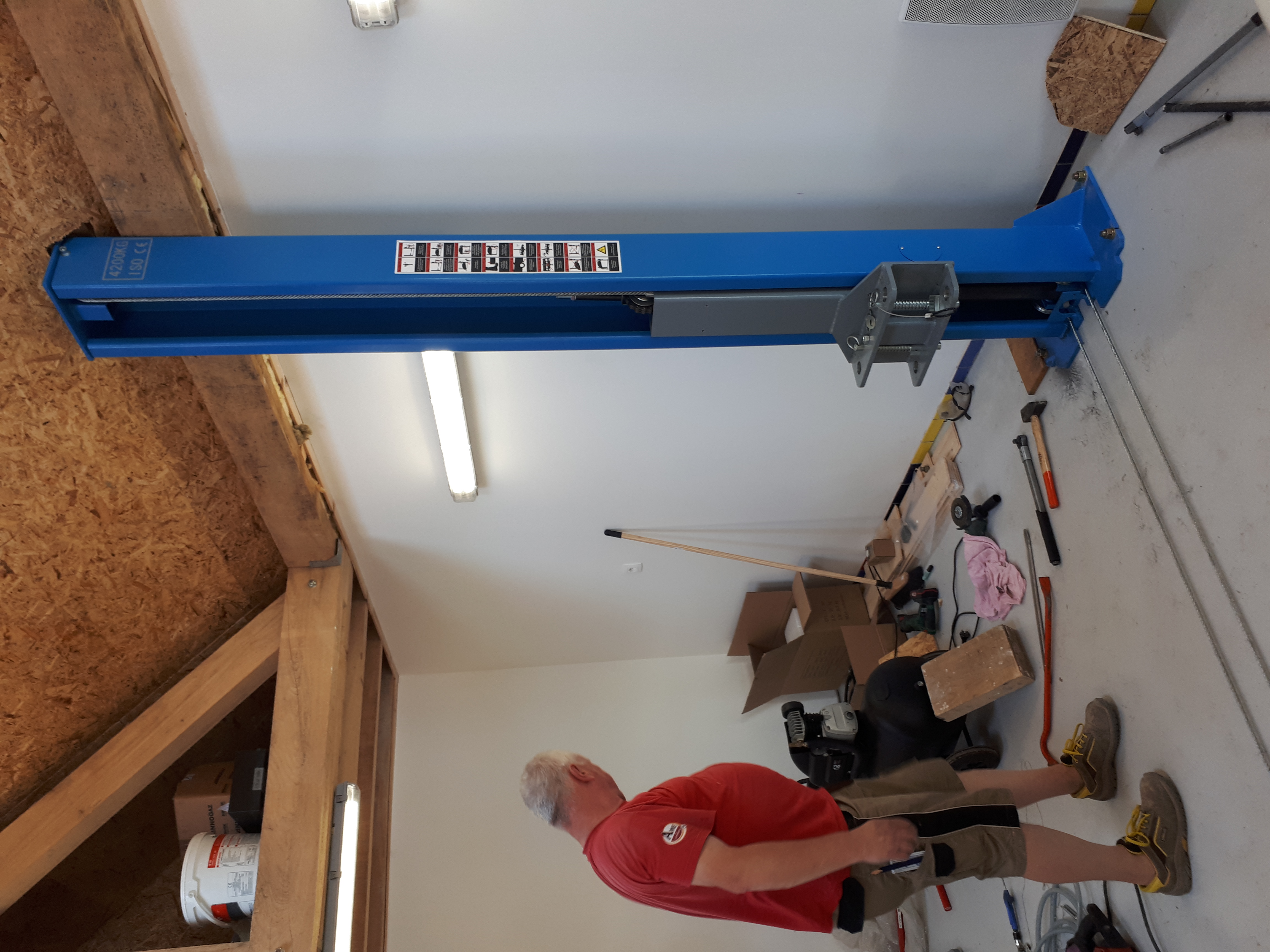

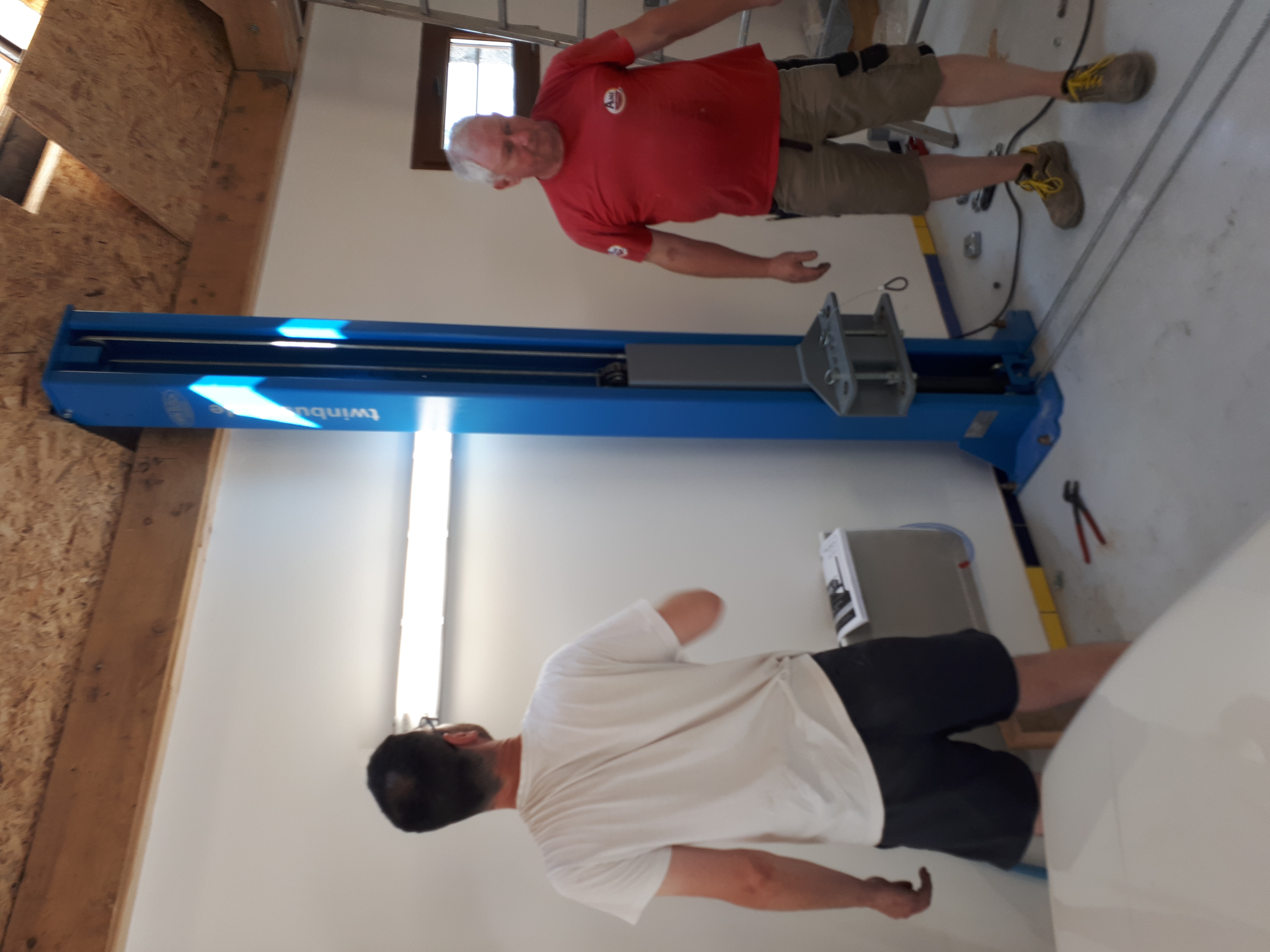

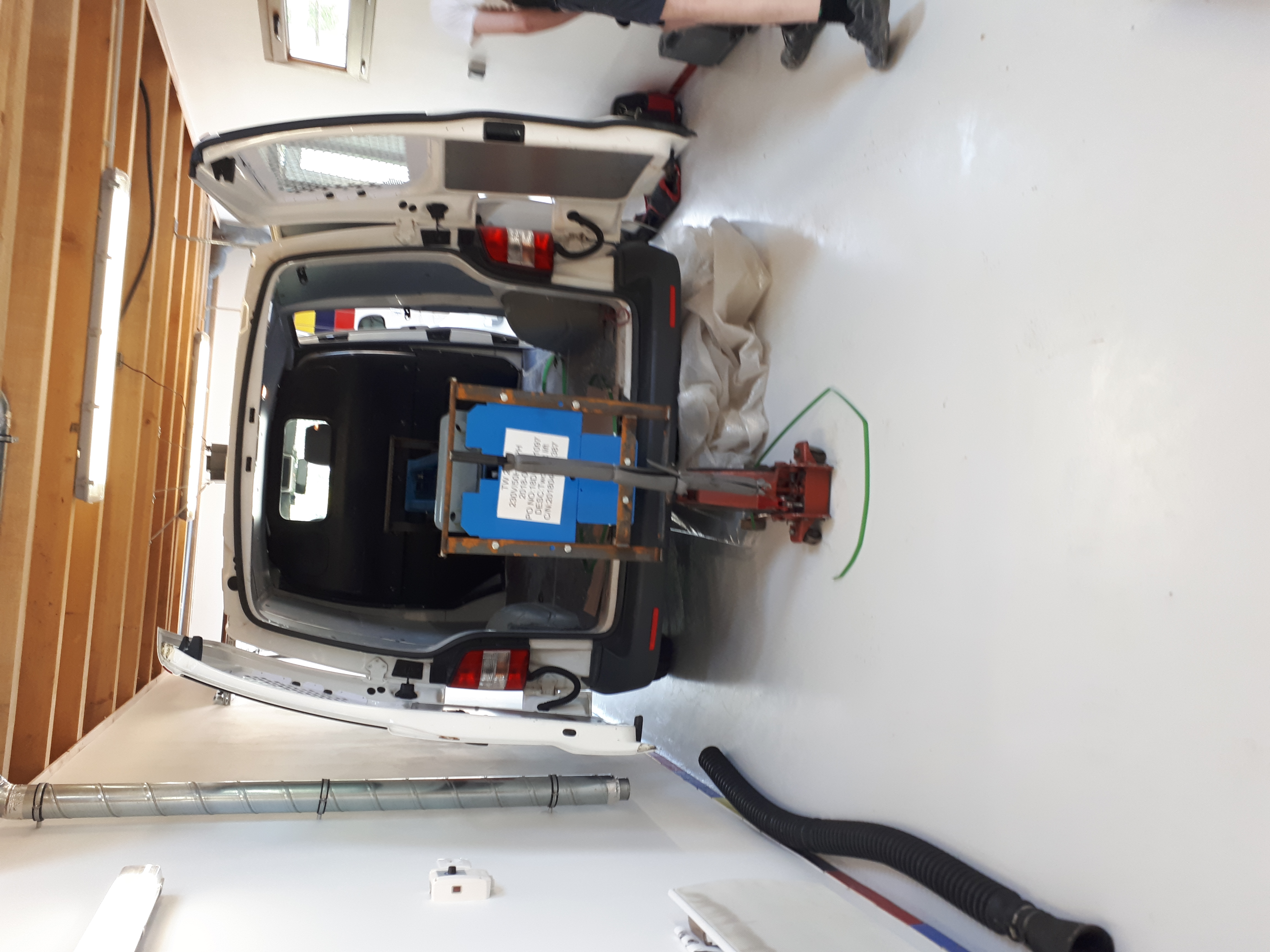

Le mien acheté lundi matin et monté dans la foulée
Twingp busch c'est à trois quart heure de chez moi
Je vous le recommande fortement
Par contre au moment du paiement pour carte bleu assurez vous que votre banquier nous vous à pas plafonner votre carte bleue comme moi....heureusement que la cb de mon pote marchait mieux...Merci Patrice
Le bébé  fait 650 kg quand même

Il se monte sans trop de galére " ? :)
Messages : 2561
Has thanked : 101 times
Been thanked : 89 times
Re: Pont élevateur

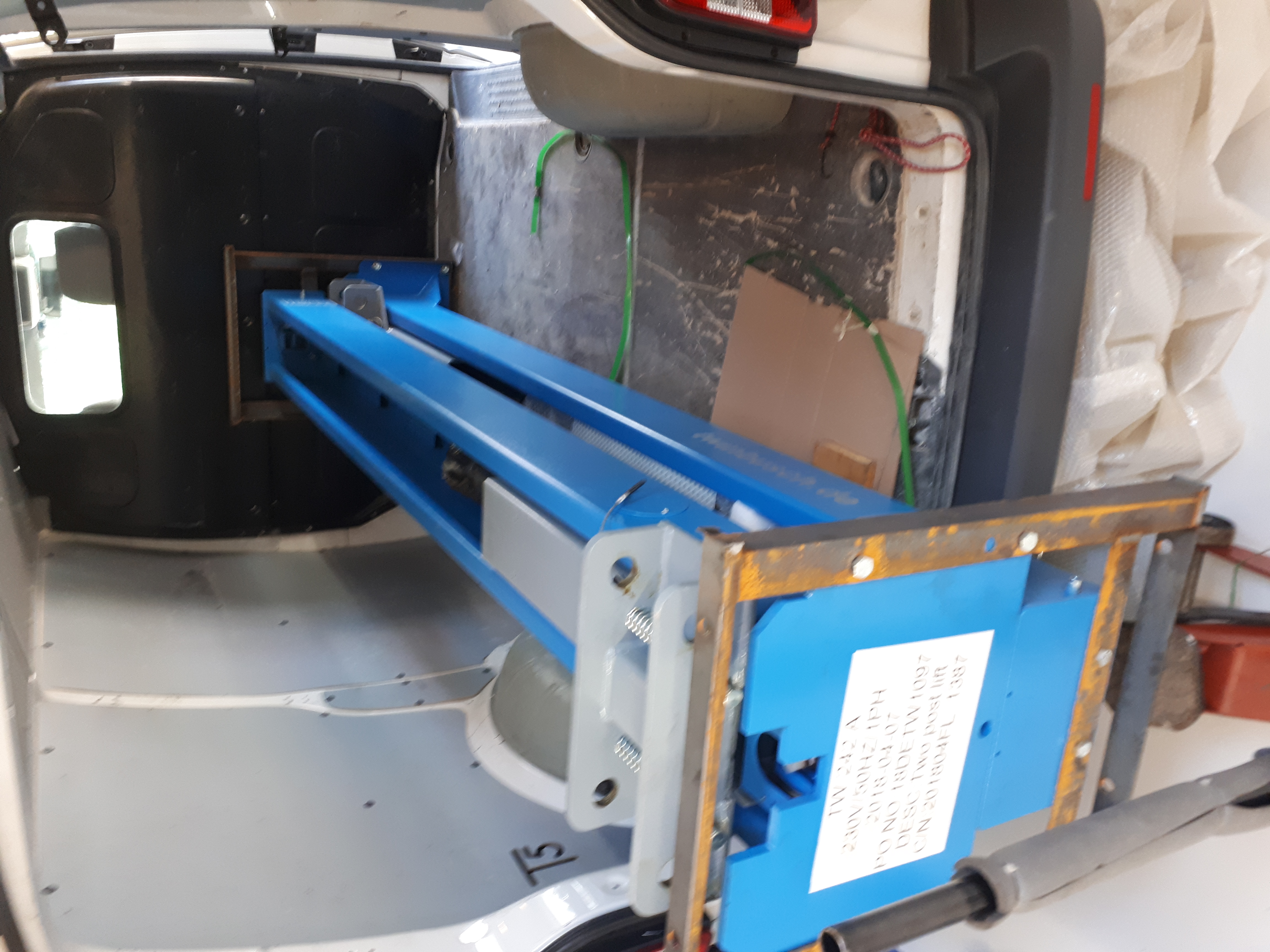

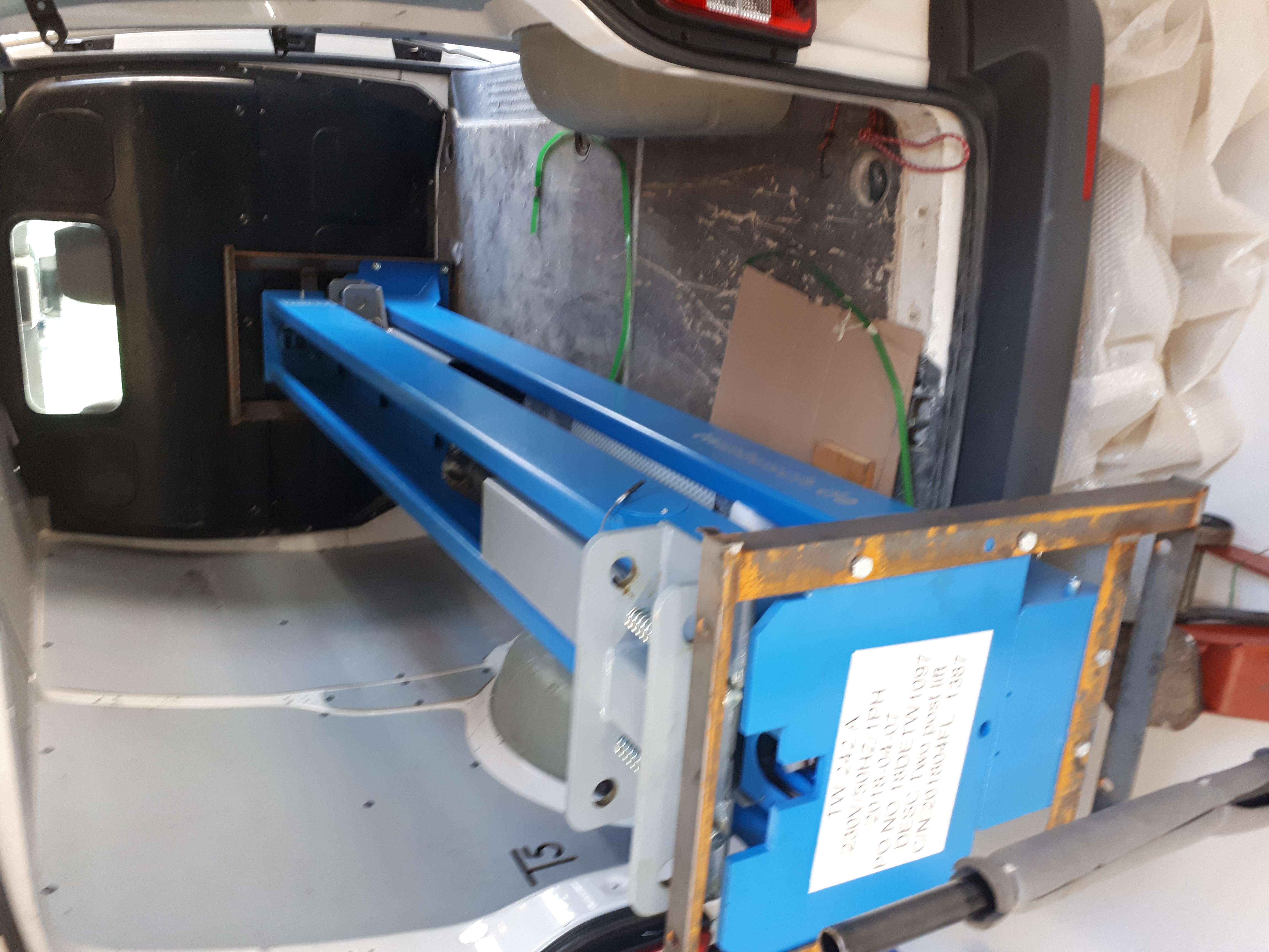

Non ca va bien un peu lourd le colis pour le sortir d la camionnette 650 kg
Juste un peu galère car il fallait le rétrécir de vingt cm refaire faire un tuyau hydraulique entre les deux verins et recouper la tôle parterre
Un grand merci à lui il m a filé  un coup de main magistral dans la réalisation de  l intérieur du garage un maestro<br />Merci pat'

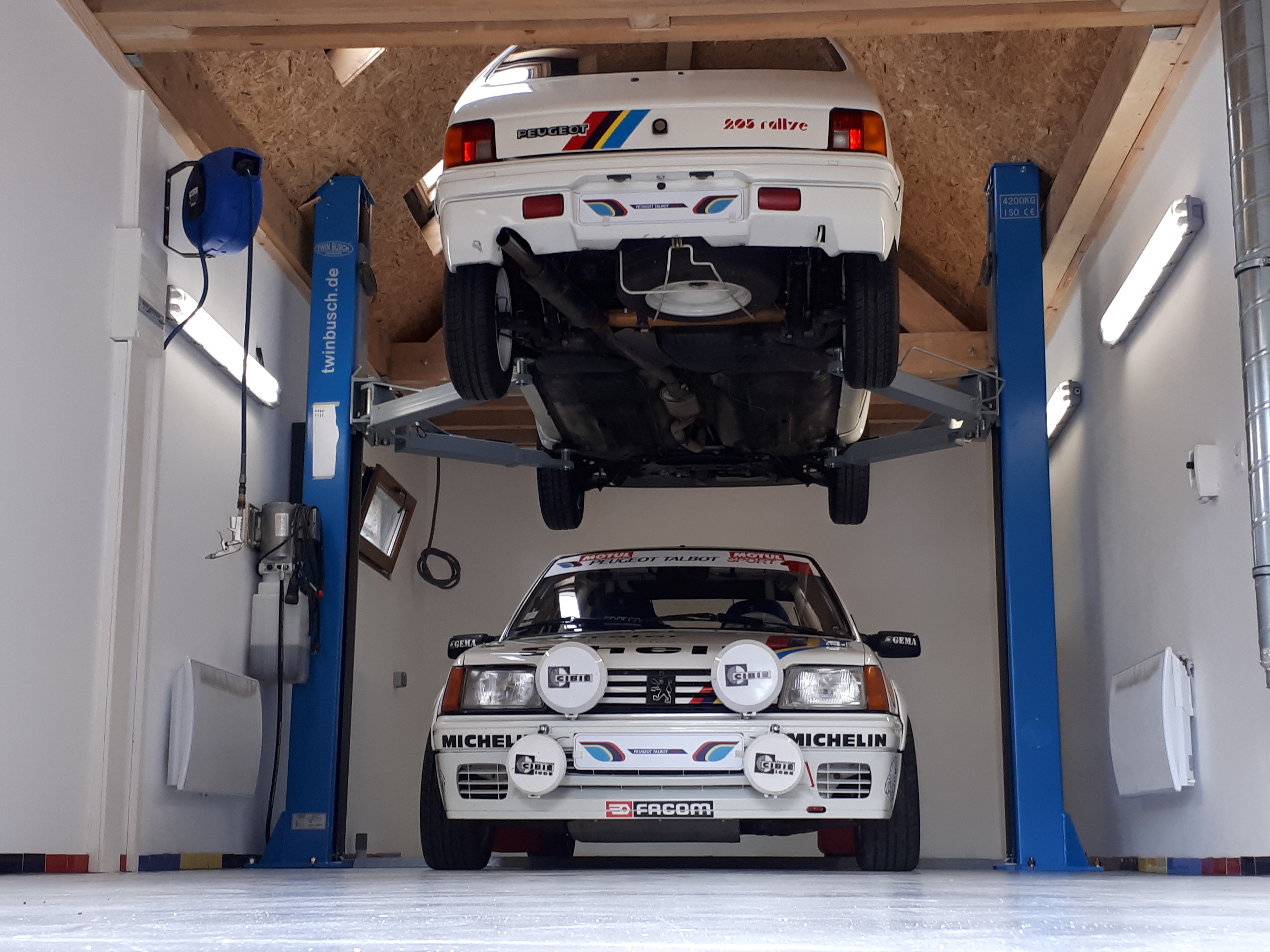

Il est au top ce garage ! <oo>
Questions techniques :
- Quelle est l'épaisseur de la dalle ? Parce qu'un seul poteau implique des efforts énormes en arrachement dans les scellements ! :huh:
- Il y a des verrouillages ? Faudrait pas que ça retombe sur celle qui est dessous ! :ph34r:
- Il est où l'établi ? :unsure:
- J'adore tes plinthes ! :mrgreen:

Beau matos, beau garage. :ok: Tu as pris le pont 2 colonnes - BASIC LINE - 4.2 T ?
Il y a de bons coups à faire sur des ponts réformés dans les garages, le seul bémol c'est qu'ils fonctionnent en 380v :unsure:
jean a écrit : - Quelle est l'épaisseur de la dalle ? Parce qu'un seul poteau implique des efforts énormes en arrachement dans les scellements !
c'est la question que je me suis posée quand j'avais dans l'idée de m'équiper, j'ai une cave en dessous :crying:

A mon dépôt , on a mis un pont 2 colonnes 3t5 , le type chez AD nous demandait une dalle de 25 cm ferraillée , faisant la surface totale du pont.
Par sécurité , on a fait un gros plot de 60 d épaisseur sur 3x3.
Ça bronche pas

Fais gaffe à la charge admissible par ta dalle , histoire que tu retrouves pas le tout dans ta cave...

gwen205gtac a écrit :A mon dépôt , on a mis un pont 2 colonnes 3t5 , le type chez AD nous demandait une dalle de 25 cm ferraillée , faisant la surface totale du pont.
Ça bronche pas
C'est pas tant ton gros plot de 13 tonnes qui assure, c'est le scellement des chevilles et la taille des chevilles qui sont dedans.
6 tiges filetés de 16 cintrées dans le béton , il est pas prêt de tomber celui la :D

Dans le dépliant technique twinbusch ils préconisent une dalle de 20 cm ferraillee
J ai mis 40 la ou il y a les pieds du pont et à l achat du pont on m a remis un kit de fixation avec des chevilles à frapper de diam 18
J en ai eu deux qui me sont remontées lors du serrage , je les ai sortie puis j ai acheté une boîte de chevilles en 20 mm que j ai retaper dedans et les tout serré au couple à 120 dan m.

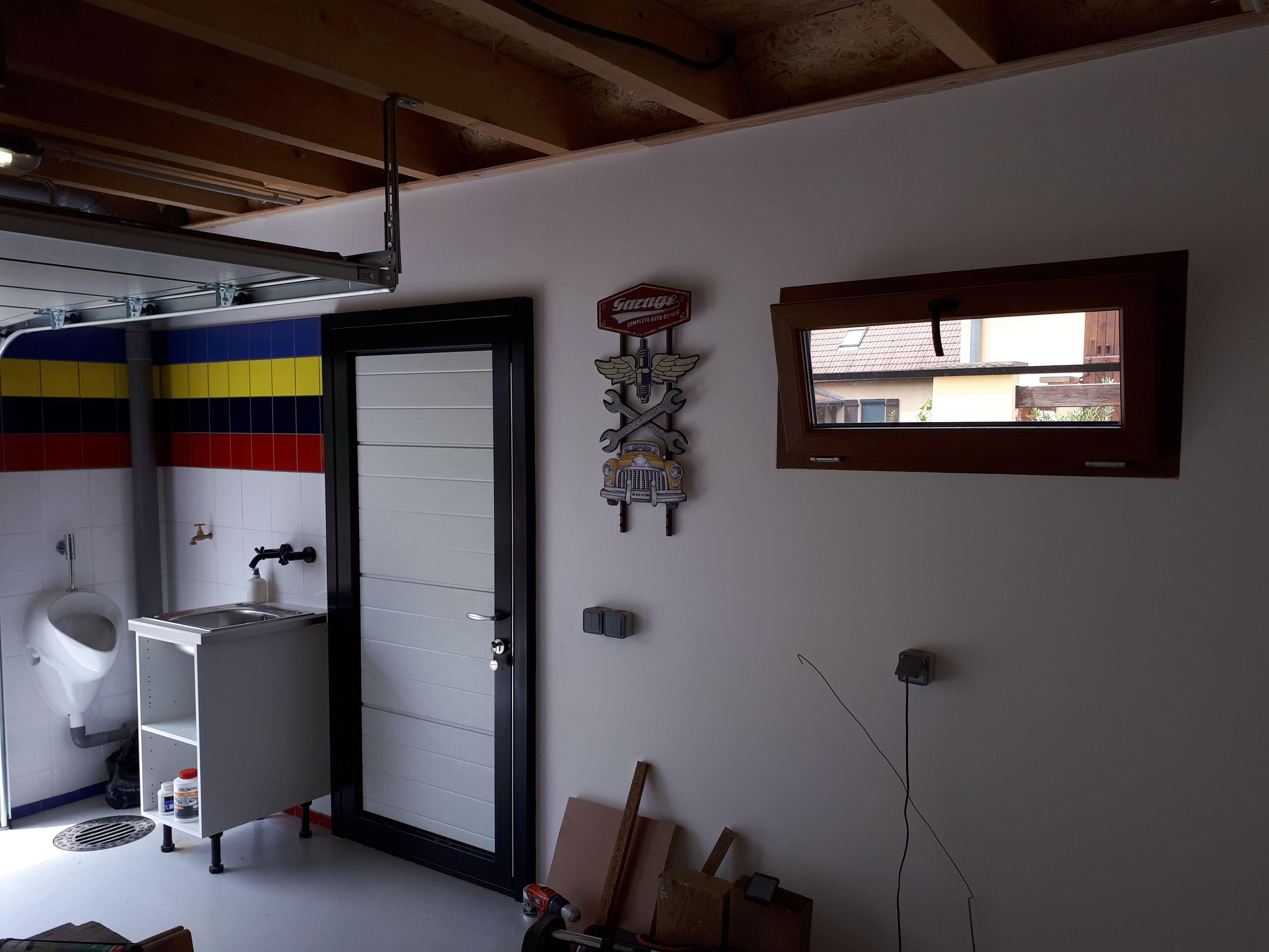

Mon coin lavage des main/ pipi room
