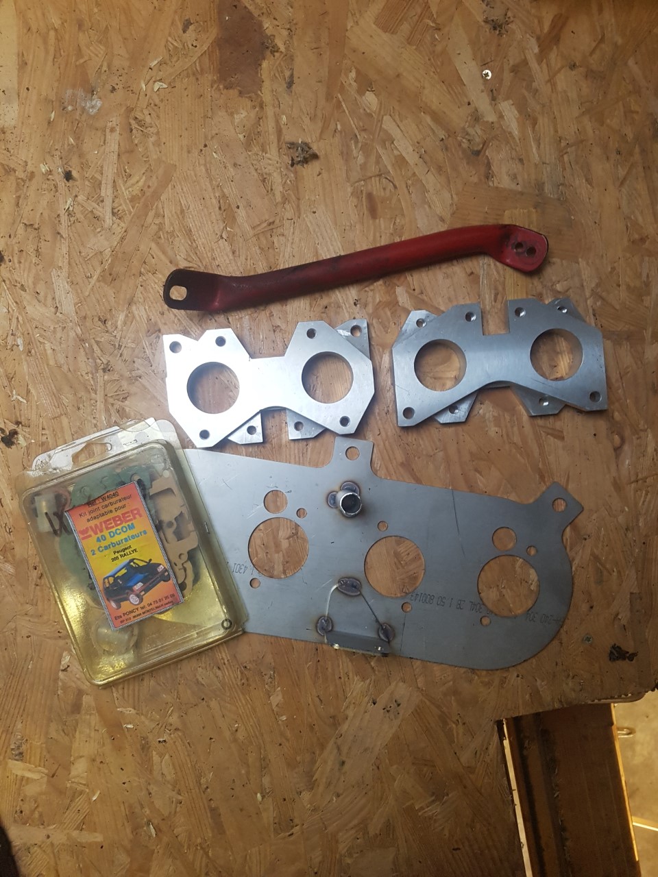

MEs brides caoutchoucs sont également HS mais lors de l'achat de la voiture j'avais des brides alu es ce que cela fonctionne bien s'il y a des personnes qui ont de bon retour la dessus ?
Et une petites dernière de quelque couleur est la patte de matient des carbu à l'origine la mienne à été peinte en rouge et je trouve pas ca jojo :crying:
Petite photo de la patte en question et des brides en alu
Merci

Patte noire satiné d'origine.
Bridalu : si tu montes bien la rampe sur la patte support et son silent bloc, avec des anneaux souples en guise de joint, ça fonctionne très bien

Merci pour la réponse j'ai bien la patte et son silent bloc plus qu'à la repeindre en noir ce coup ci qu'elle est passé à la sableuse :lol:
Je connais pas ses anneaux souples, j'ai un ami qui ma dit avoir monté une Alpine me semble t'il avec ce genre de bride et m'a dit avoir mis du papier joint pour faire l’étanchéité es ce que ca irait aussi ?

si les plans de joints sont impeccables, du joint papier pourrait aller.
Les anneaux souples ont aussi une fonction anti-vibratoire, ce qui compense l'absence des brides souples d'origine : https://www.dellorto.co.uk/shop/car-acc ... cer-mount/

D'accord après sur les brides les plans de joints son nickel mais par contre je n'ai pas de gorges dans les brides pour les anneaux souples donc ils n'iront pas ou les gorges ne sont pas necéssaire ?

Les gorges ne sont pas nécessaires, il faut que le joint s'écrase sur une surface plane pour créer l'étanchéité.
Si tu faisais usiner tes brides pour créer des gorges, tu aurais juste besoin d'un simple joint torique (qui s'écraserait sur l'embase des carbus).

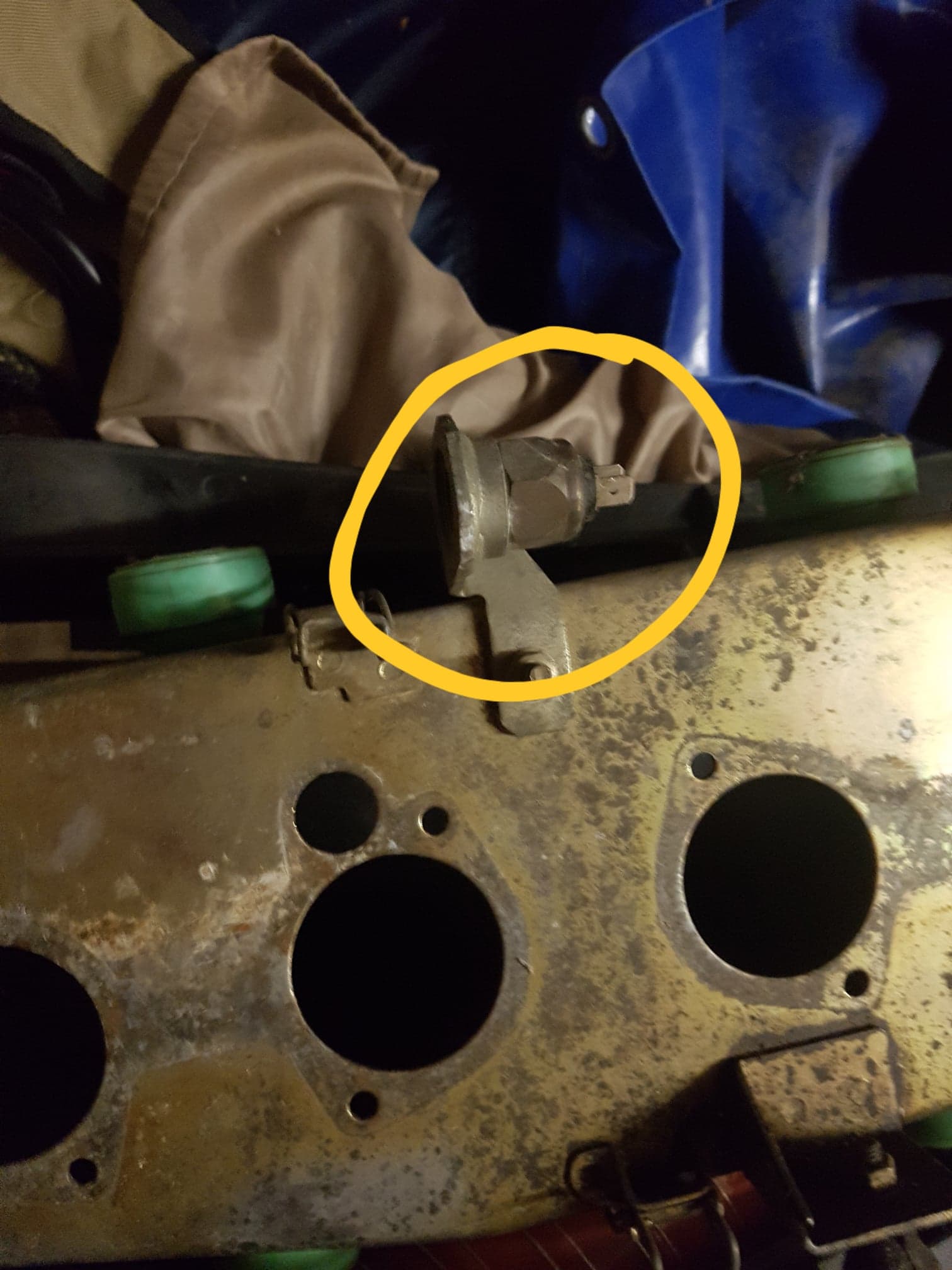

Dernière petite question j'ai retrouvé la boite à air d'origine et il y a un capteur (entouré en jaune), à quoi sert t'il et ou vient'il se brancher ?
