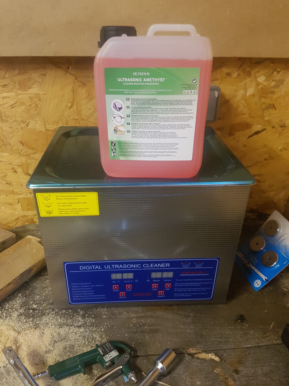

Après le passage du père noël et l'arrivé d'un beau nettoyeur à ultrasons je vais me lancé dans la remise en état des carbus.
J'aurai également quelque question si quelqu'un à déjà utilisé ce type de machine s'il y a des choses à faire ou à évité ?
Des conseil sur le démontage des carbu ?

Pour l'utilisation du bac UltraSons, quelques trucs à savoir:
-remplis la avec de l'eau chaude, tu gagneras 1 heure de temps de chauffe.
- respecte les dosages de produit.
- les pièces doivent être bien dans le panier. Elles ne doivent pas toucher les parois du bac.
- retourne tes pieces dans plusieurs sens, que les dépôts ne se posent pas toujours au même endroit, surtout pour un carbu.
-bien rincer tes pièces à l'eau, tu peux même les laisser tremper.
- un coup de soufflette dans tous les conduits du carbu, pour évacuer ce qui à été décollé par l' US.
- penser à éteindre la machine après utilisation, et ne jamais la laisser chauffer à vide.
Bon courage à toi. ;)

ced s a écrit :Pour l'utilisation du bac UltraSons, quelques trucs à savoir:
Merci pour ses conseils, à tu un produit spécifique à conseillé autre que celui que j'ai à utilisé ?

Je prends les produits chez BPAC, fabricant de bacs et de produits. Je ne connais pas le tien, je ne peux pas dire.
Il faut choisir le produit en fonction du matériau à traiter mais également de la "crass" à enlever.
Si les pièces sont vraiment sales et graisseuses, un premier nettoyage au diluant ou à l'essence épargnera ton bain d'ultrasons.

Dernier détail, le produit perd vite en efficacité. Pour avoir des pièces bien propres, il faut le changer tous les 3 ou 4 bains.

ced s a écrit :Je prends les produits chez BPAC, fabricant de bacs et de produits. Je ne connais pas le tien, je ne peux pas dire.
J'ai choisi un produit qui^permettait le traitement de pièce mécanique alors je verrai bien ^^ sinon j'irai voir chez ton fabriquant.

Salut si je peut me permettre, utilise un produit pour ton US (qand tu nettoye des carbus) le produit qui nettoye le zamac (les carbus sont fait en zamac) et pad autre chose, sinon tes cabus vont sortir noir de ton bains.
Perso j'utile la marque ELMA TEC CLEAN A 4 pour les carbus

D'accord je vais regarder si le mien traite le zamak et je voulais pas le testée direct sur les weber j'ai un vieux carbu qui traîne depuis quelque année qui va me servir de cobaye pour le produit ^^

oui bonne idée plonge y un vieux carbu tu verra bien le résultat
