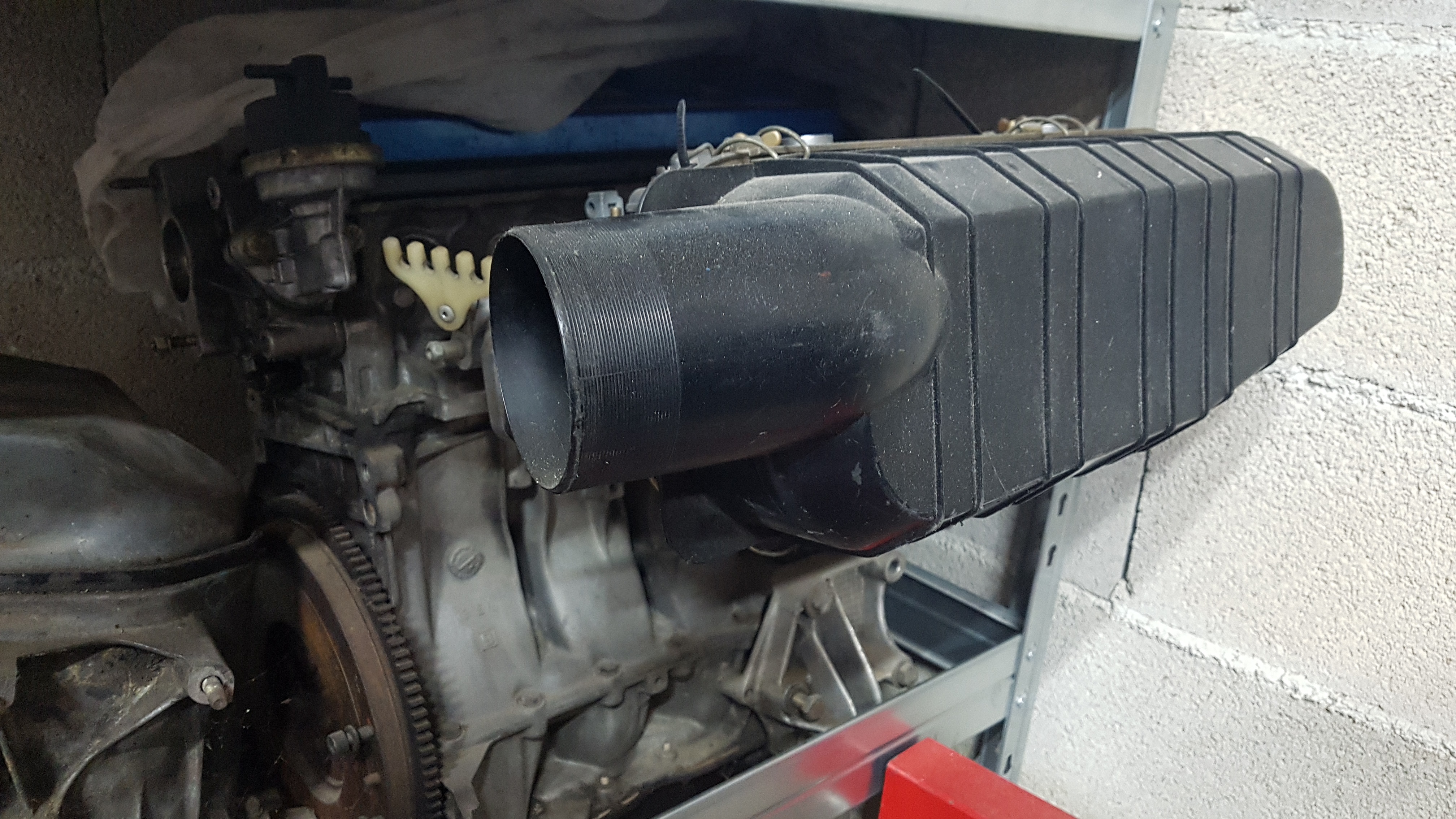

Debut d'inventaire des pièces disponibles au garage... ^_^
Le moteur d'origine complet avec sa rampe de carbus qui va servir de "base" pour la préparation :

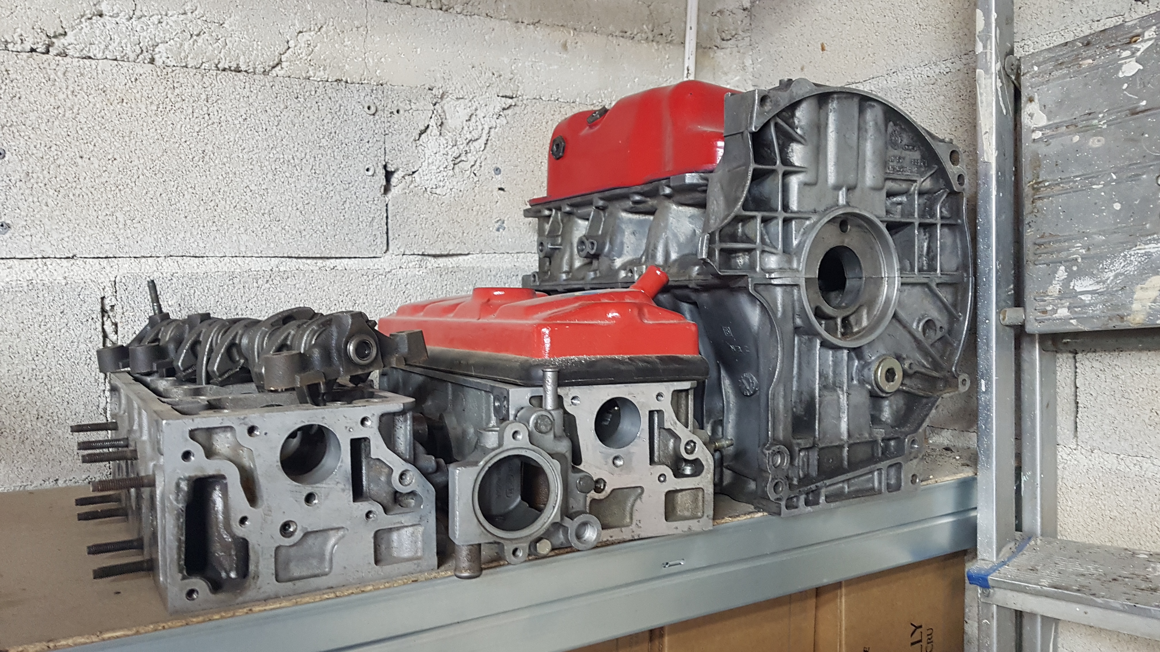

Un bloc nu (qui était exposé sur le stand du 205 RCF au dernier salon d'Avignon), 2 culasses dont une "F2000" HS (plan de joint rectifié en biais :wacko: ) qui va pouvoir servir à faire des tests éventuels :
<oo> Bonne nouvelle, un copain devrait ouvrir très prochainement sa boite d'usinage à seulement quelques kilomètres de la maison, il devrait donc pouvoir me donner un bon coup de main pour la suite ! :ok:

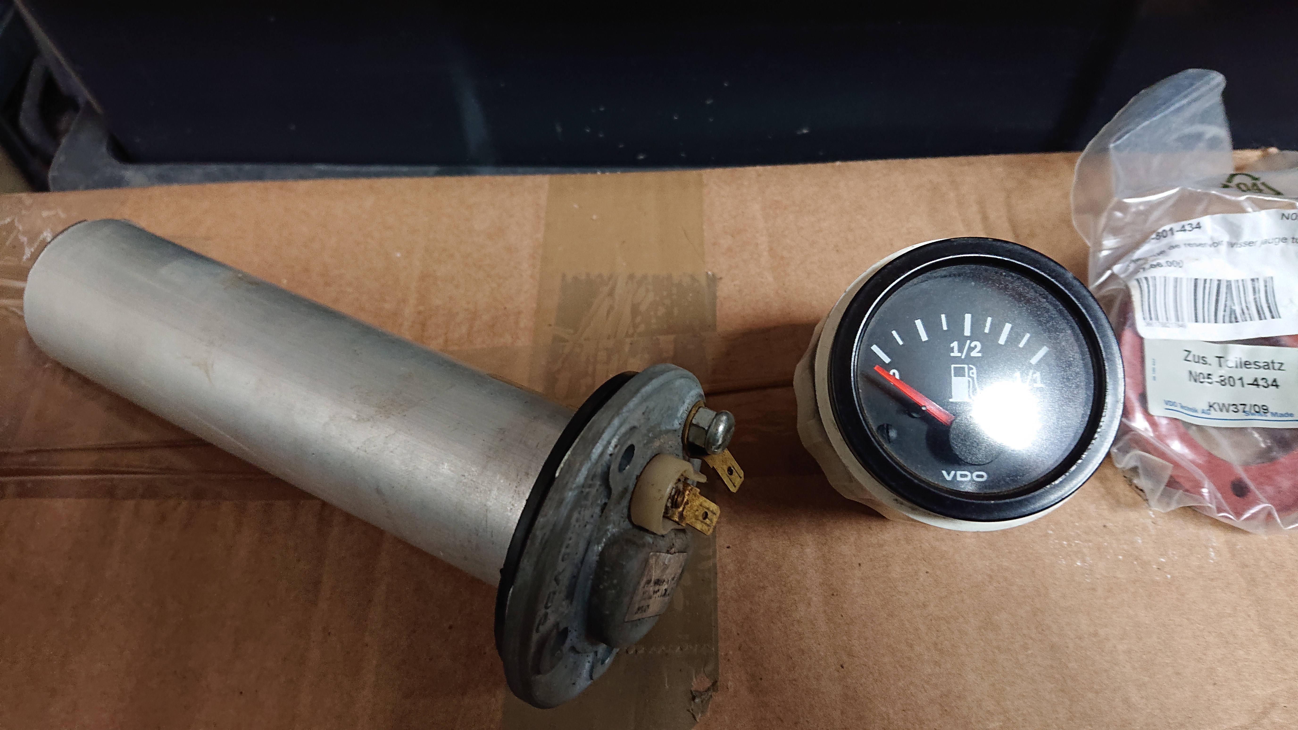

<_< Nouvelle jauge et mano VDO reçus de chez Aur80 cette semaine, je vais peut être avoir une jauge plus fiable que mon actuelle :ok:
