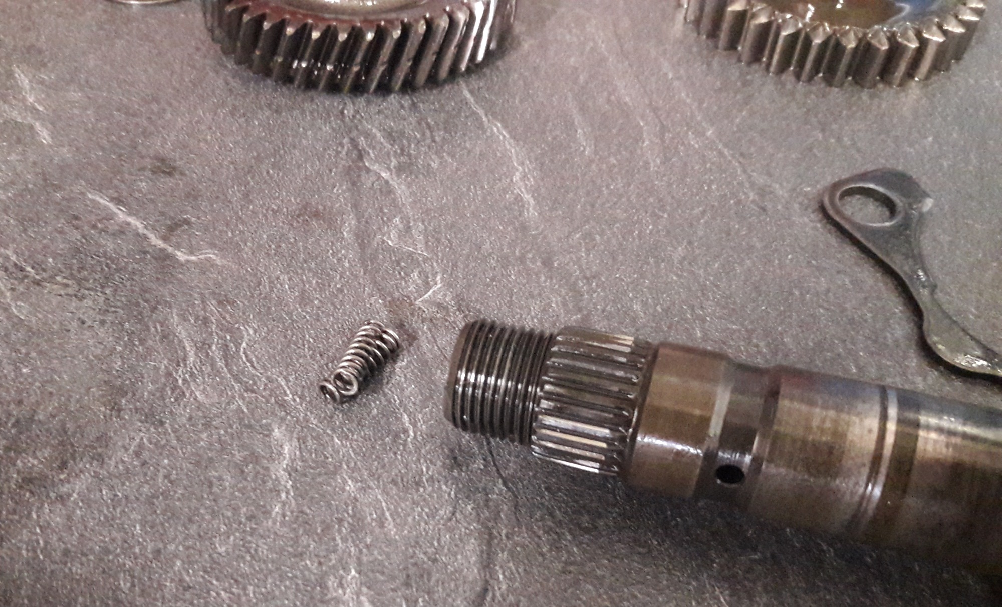

Bon, c'était préventif, mais je pense que timing était idéal, voir parfait ........ Je ne sais pas la Rallye m'aurait emmener jusqu'en Lozère :lol:
Pas trop de mauvaises surprise dans la boite. Juste 2 ressorts qui était dans l'arbre primaire, sachant qu'il n'en manquait pas ailleurs :ph34r: :mrgreen: , la boite a déjà été ouverte jadis. Aussi l'écrou de l'arbre secondaire, au bout de la 5ième, juste pas serré :huh: :blink: :ph34r: . L'engrenage de tachy aussi (en plastique) a pris un peu, mais à priori ça se trouve chez Peugeot. Y'a des endroits qui sont censé être "secs", mais là c'est bien gras :ph34r: :mrgreen: . Donc c'était vraiment pas une mauvaise idée de ce pencher sur cette boite !
Et donc, l'embrayage qui était sur le point de lâcher un ressort :wacko: :blink: :ph34r: .
Allez, quelques photos quand même !
Les ressorts qui étaient dans l'arbre :wacko:

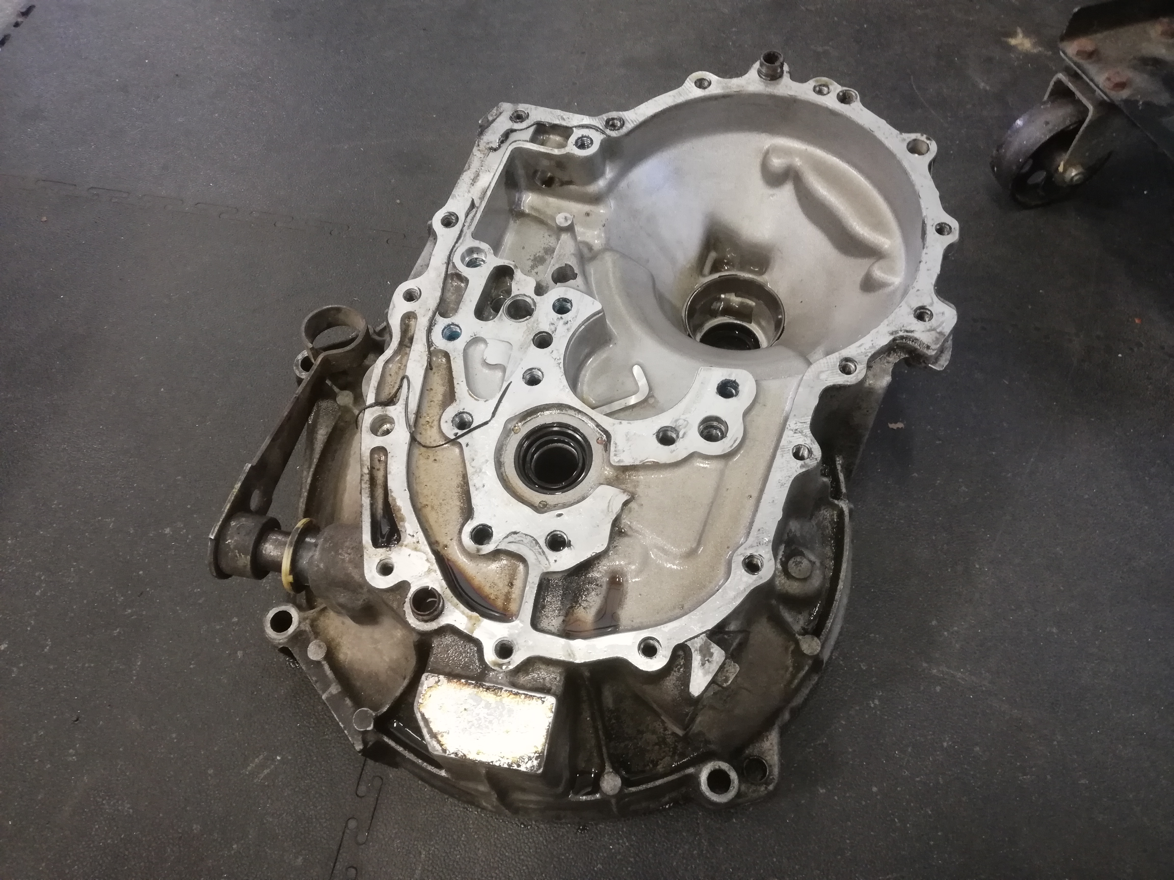

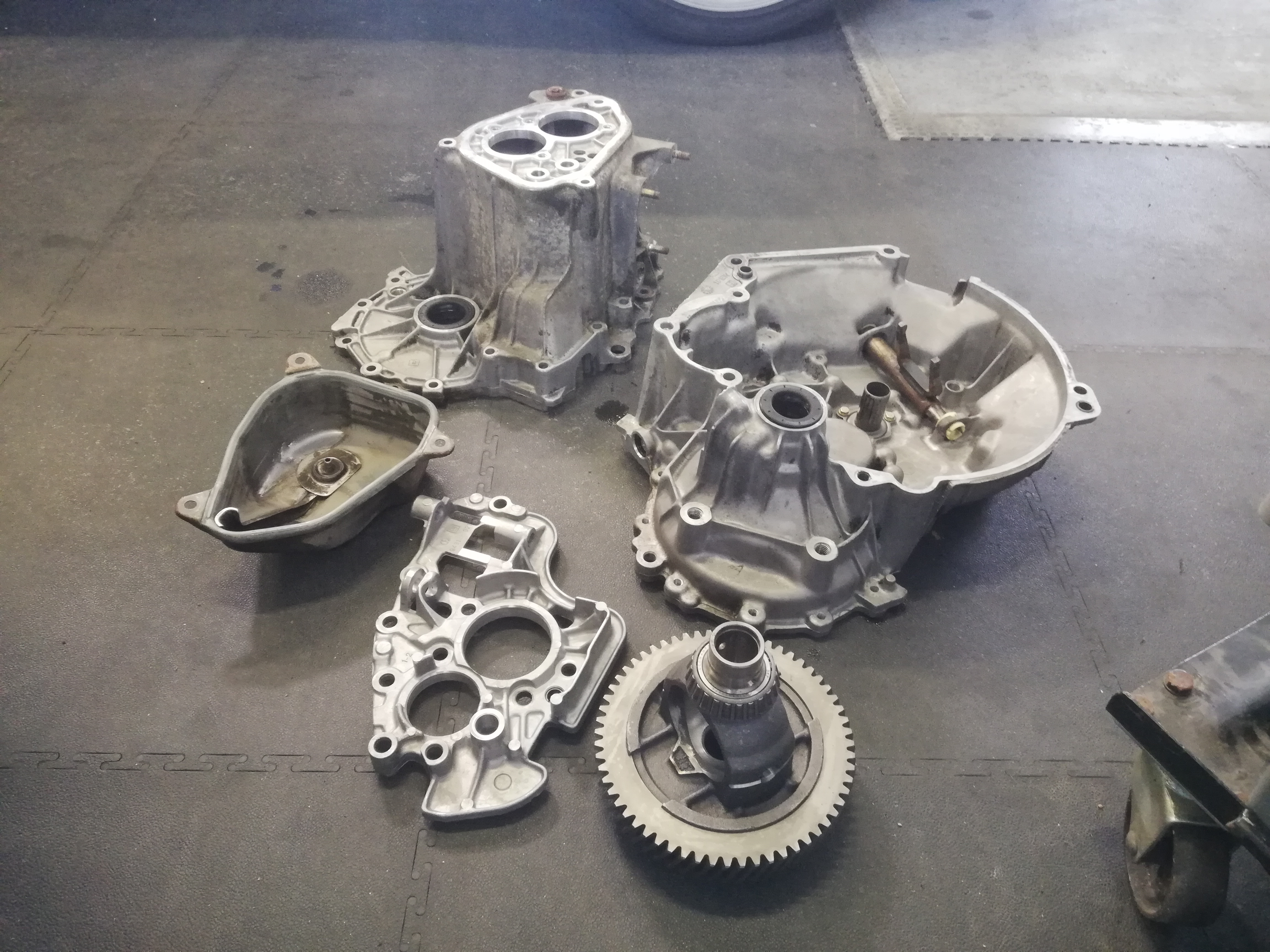

Au programme cette semaine, nettoyage, microbillage des carters, soudure de la couronne en deux points (jamais trop prudent) et fabrication de la frète de roulement (pour passer le roulement de 62 dans le carter en 66) :)
Comme Julien les attends certainement avec impatience, les photos : :D
D'abord, avant le coup de fontaine

Ensuite après le nettoyage : B)
Un peut d'usure sur la fourchette, pas très flagrant en photo, mais en vrai, y'a un beau plat :wacko:

Une fois séchées, on commence le microbillage :mrgreen:
Allez, on arrête pour ce soir, on finira demain :lol: B)

Super une fois microbiller elle n’auras plu rien avoir
Messages : 5890
Has thanked : 729 times
Been thanked : 1029 times
Re: Julien 205 Rallye, Pif paf pouf, Soca Dance !
La boîte c’est le point que j’appréhende le plus moi !!
Messages : 2596
Has thanked : 37 times
Been thanked : 173 times
marco pts a écrit :Super une fois microbiller elle n’auras plu rien avoir
Tu n'as pas peur de microbiller les plans de joints?
A paremment les carters sont appairés et c'est assez sensible :blush:
