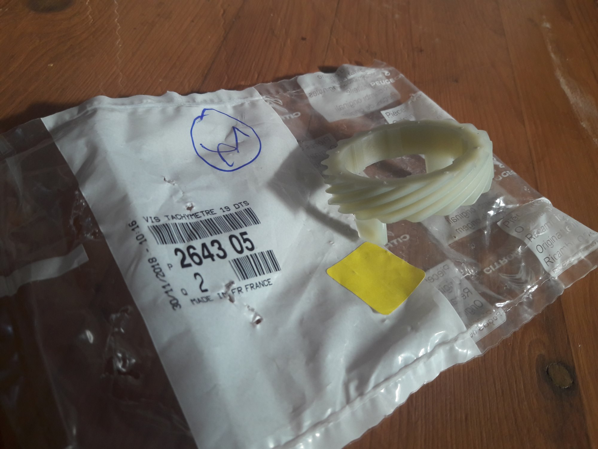

Pas trop de mauvaises surprise dans la boite. Juste 2 ressorts qui était dans l'arbre primaire, sachant qu'il n'en manquait pas ailleurs :ph34r: :mrgreen: , la boite a déjà été ouverte jadis. Aussi l'écrou de l'arbre secondaire, au bout de la 5ième, juste pas serré :huh: :blink: :ph34r: . L'engrenage de tachy aussi (en plastique) a pris un peu, mais à priori ça se trouve chez Peugeot. Y'a des endroits qui sont censé être "secs", mais là c'est bien gras :ph34r: :mrgreen: . Donc c'était vraiment pas une mauvaise idée de ce pencher sur cette boite !

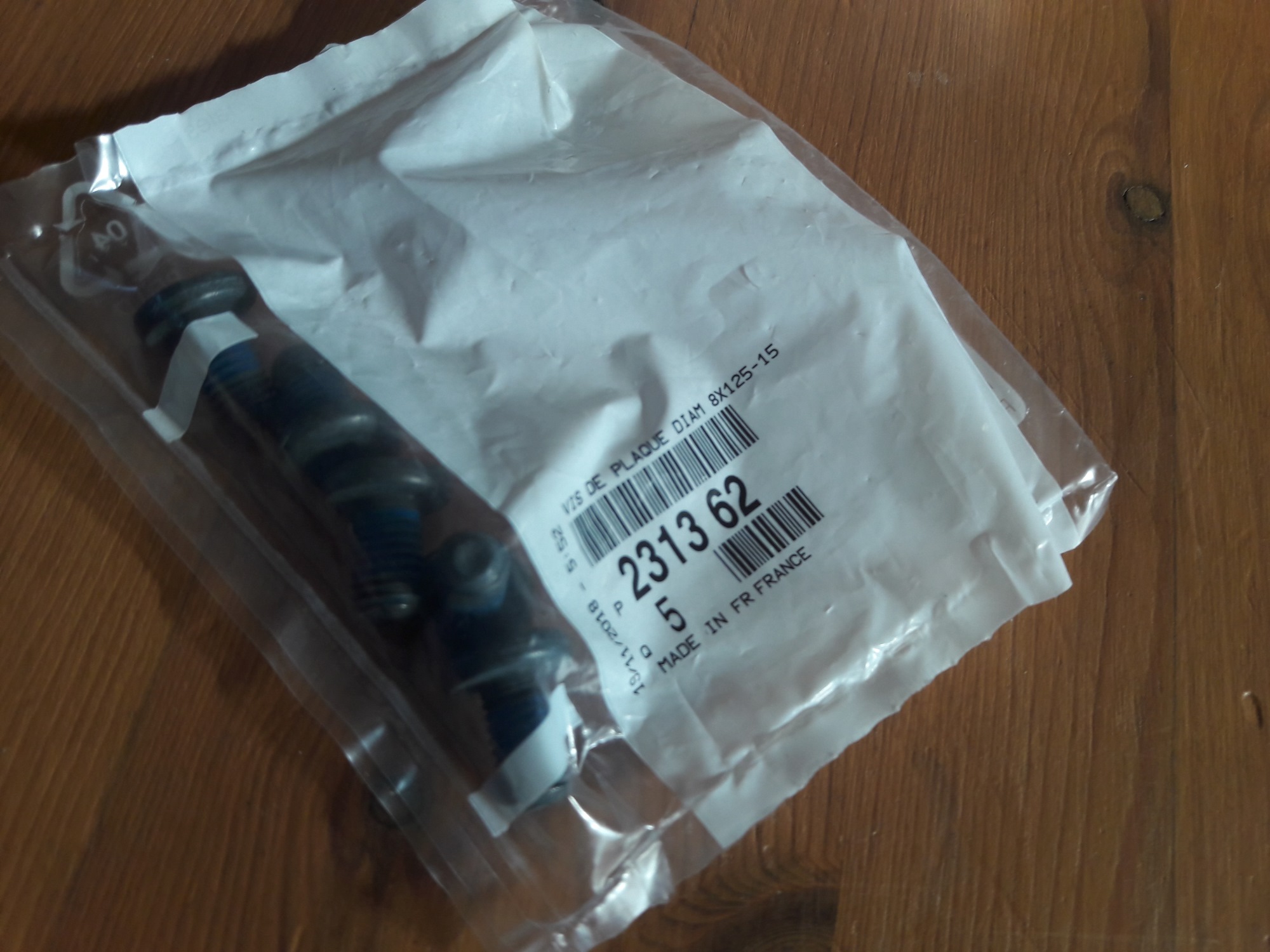

Si Clément passe par là, j'ai pris les trucs surlignés (en plus du reste :D ), enfin je vais prendre, demain ! :lol:

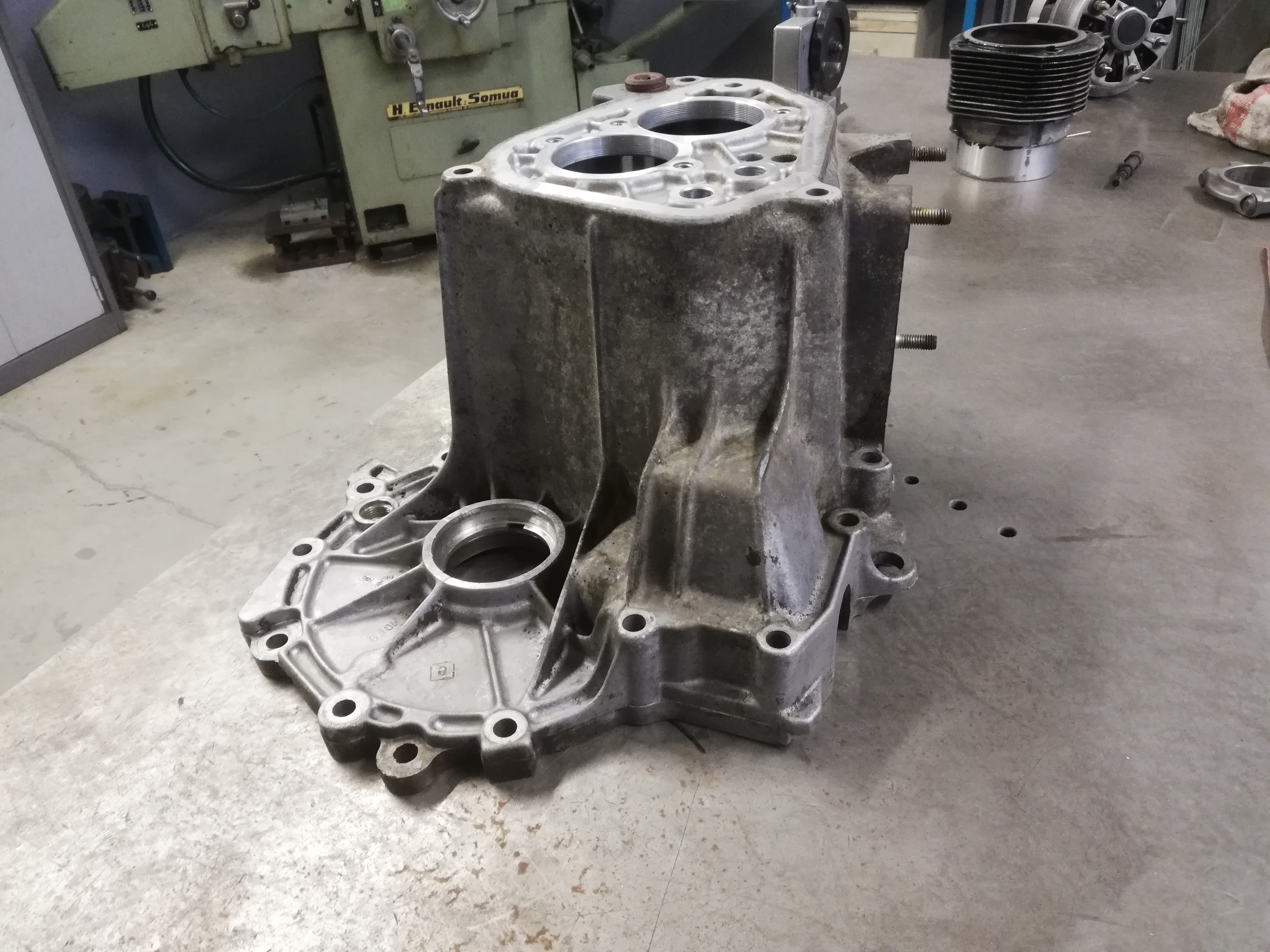

Au programme cette semaine, nettoyage, microbillage des carters, soudure de la couronne en deux points (jamais trop prudent) et fabrication de la frète de roulement (pour passer le roulement de 62 dans le carter en 66) :)
Comme Julien les attends certainement avec impatience, les photos : :D
D'abord, avant le coup de fontaine

Ensuite après le nettoyage : B)
Un peut d'usure sur la fourchette, pas très flagrant en photo, mais en vrai, y'a un beau plat :wacko:

Une fois séchées, on commence le microbillage :mrgreen:
Allez, on arrête pour ce soir, on finira demain :lol: B)

marco pts a écrit :Super une fois microbiller elle n’auras plu rien avoir
Tu n'as pas peur de microbiller les plans de joints?
A paremment les carters sont appairés et c'est assez sensible :blush:
