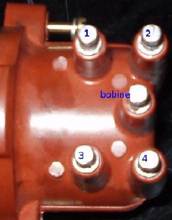

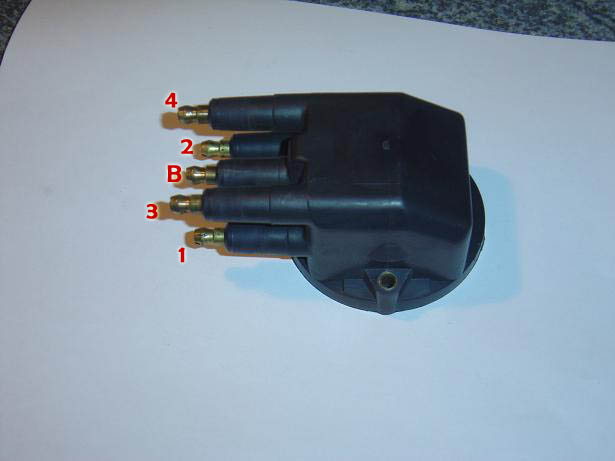

position sur la tête d'allumage ?
image 1.jpg (5.99 Kio) Vu 2562 fois
fye
Messages : 148
Localisation : Bordeaux
Has thanked : 59 times
Been thanked : 34 times
Re: Ma Rallye ne veut plus démarrer.....
Message par fye »
Tête en place
de mémoire le 1 en haut côté moteur
B)

Il me semble que la dernière photo est la bonne mais pas sûr
Messages : 19617
Has thanked : 1625 times
Been thanked : 1167 times
Salut,
Je viens d'aller vérifier sur ma rallye
1 3 4 2
Le 1 en haut côté moteur comme sur la photo avec la tête noire. :ok:
