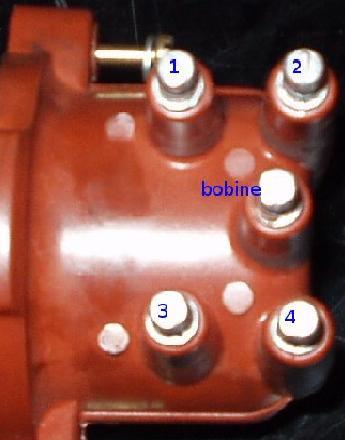

1 3 4 2jean a écrit :Il y a un ordre d'allumage, Il doit être quelque part sur le forum.
Sinon, patience, le temps que quelqu'un te donne l'ordre des fils de bougie.
Si ca démarre toujours pas, faudra chercher ailleurs
1 côté volant moteur

Mercifye a écrit :1 3 4 2jean a écrit :Il y a un ordre d'allumage, Il doit être quelque part sur le forum.
position sur la tête d'allumage ?

Tête en place
de mémoire le 1 en haut côté moteur

Il me semble que la dernière photo est la bonne mais pas sûrfye a écrit :Tête en place

Salut,
Je viens d'aller vérifier sur ma rallye
1 3 4 2
Le 1 en haut côté moteur comme sur la photo avec la tête noire.
1 3 4 2
