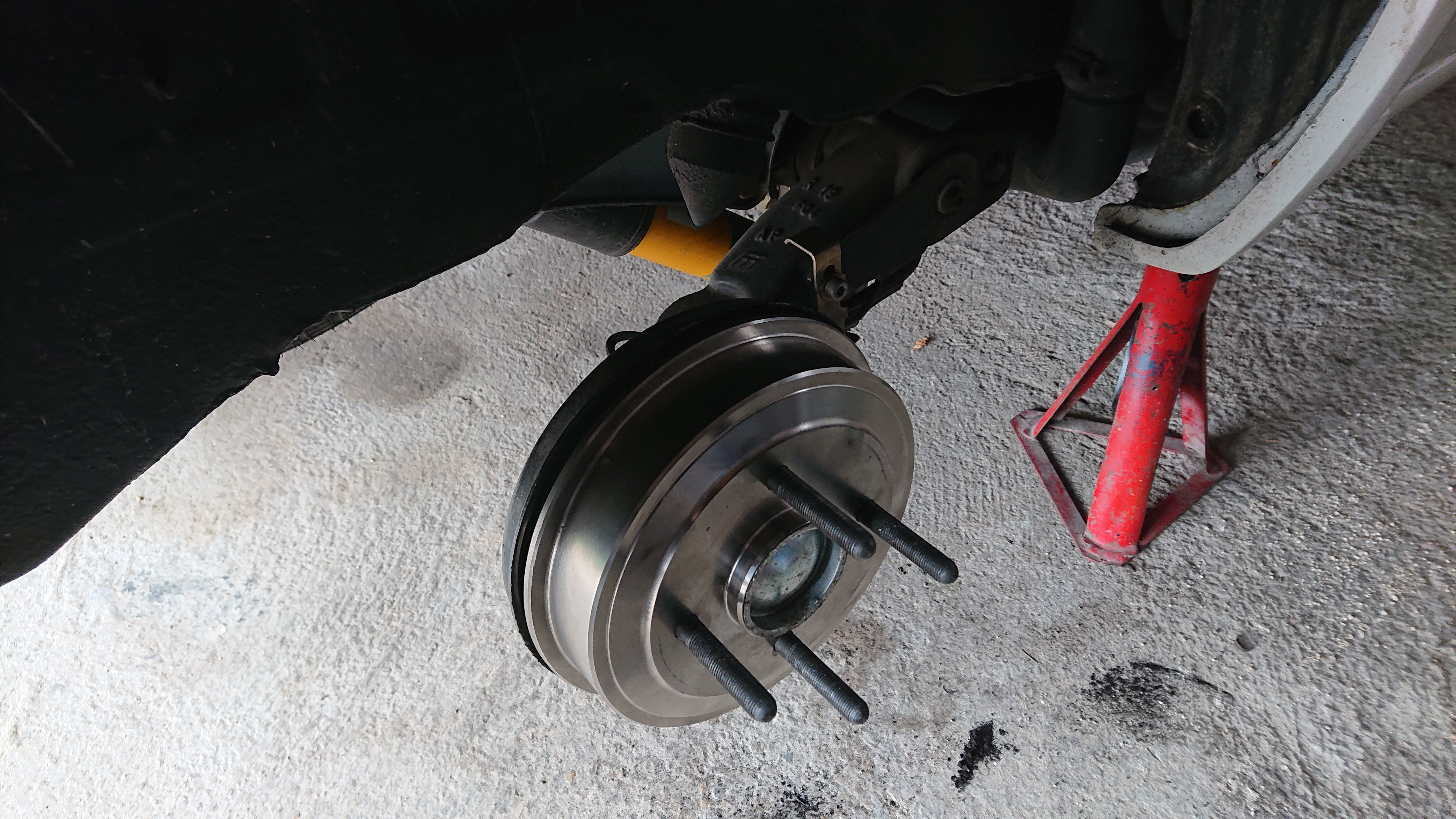

C'est beau des tambours neuf mais ca rouille à une vitesse :crying:

Une fois rouillé, polissage à la brosse laiton sur perceuse, et ça ne bouge plus :ok:

jean a écrit :Une fois rouillé, polissage à la brosse laiton sur perceuse, et ça ne bouge plus :ok:
Moi j’aurai une petit préférence pour une peinture haute température avant montage. :D

:mrgreen: finalement, je les ai peints en noir satiné comme leurs prédécesseurs ! :ok:

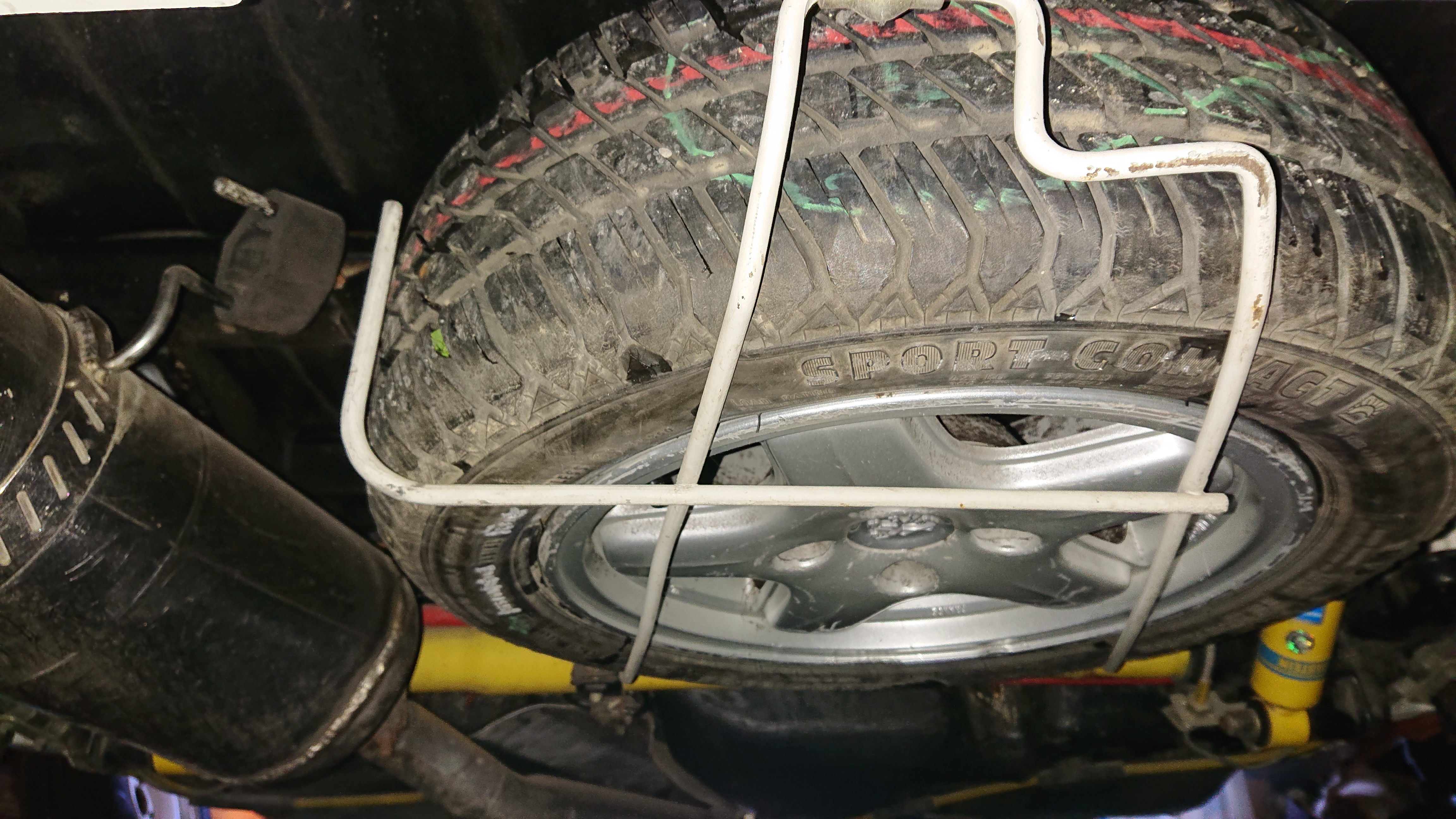

Petite modif aujourd'hui : un client m'ayant gentillement donné 2 pneus (d'occasion mais neufs car provenants de roues de secours) en 175/60x14 et ayant d'avance 2 jantes de 106 XSI, j'ai donc fait 2 roues de secours : une pour la 106 de Vincent qui aura donc maintenant 5 roues identiques et une que j'ai mise dans le panier de la 205 en remplacement de la roue tôle d'origine ce qui m'évite de changer de visserie en cas de crevaison, la XSI étant en portées plates comme mes SL404 :ok:

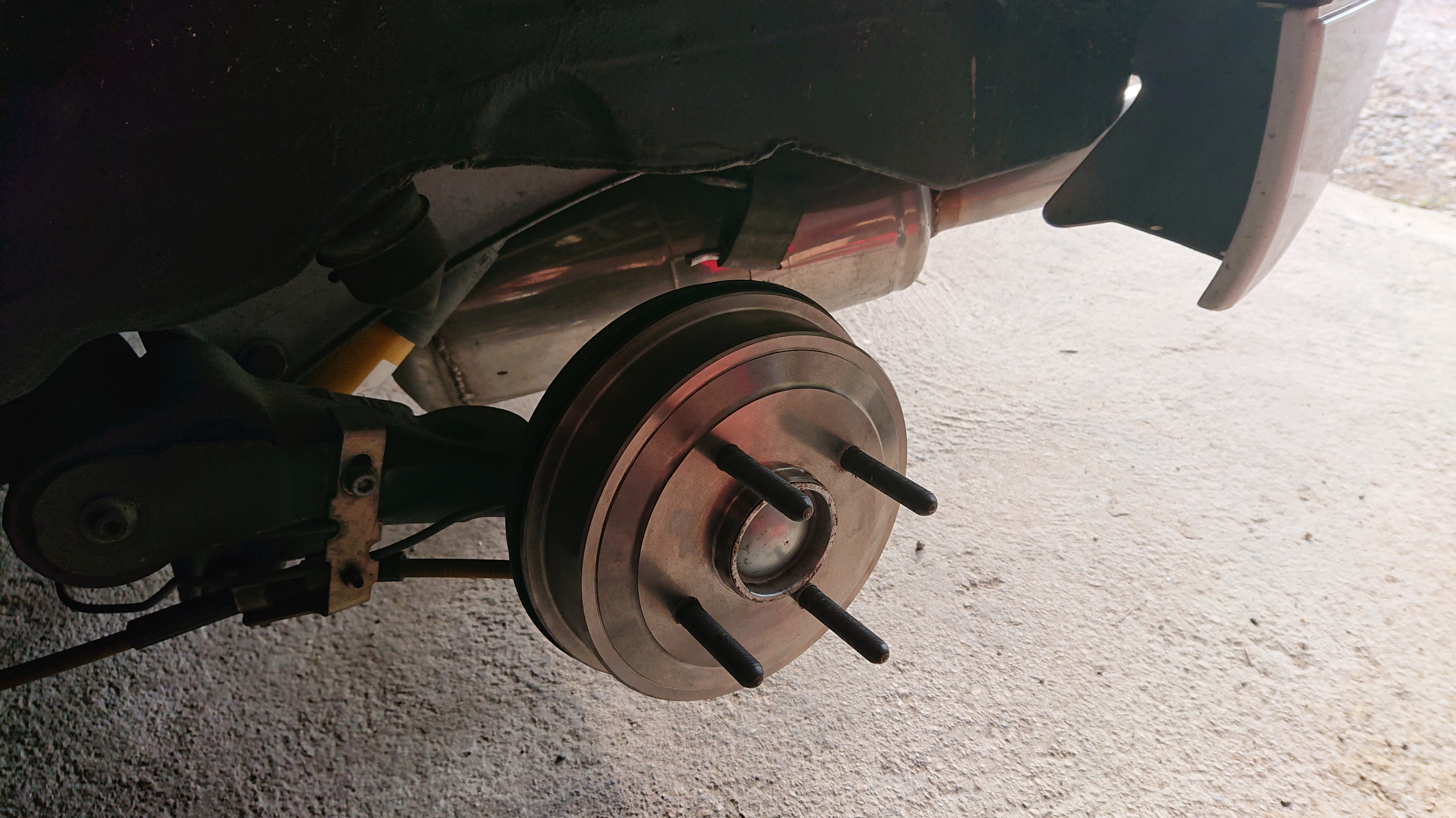

B) Dernière sortie de l'année ce matin histoire de rôder les tambours de freins neufs: :ok:

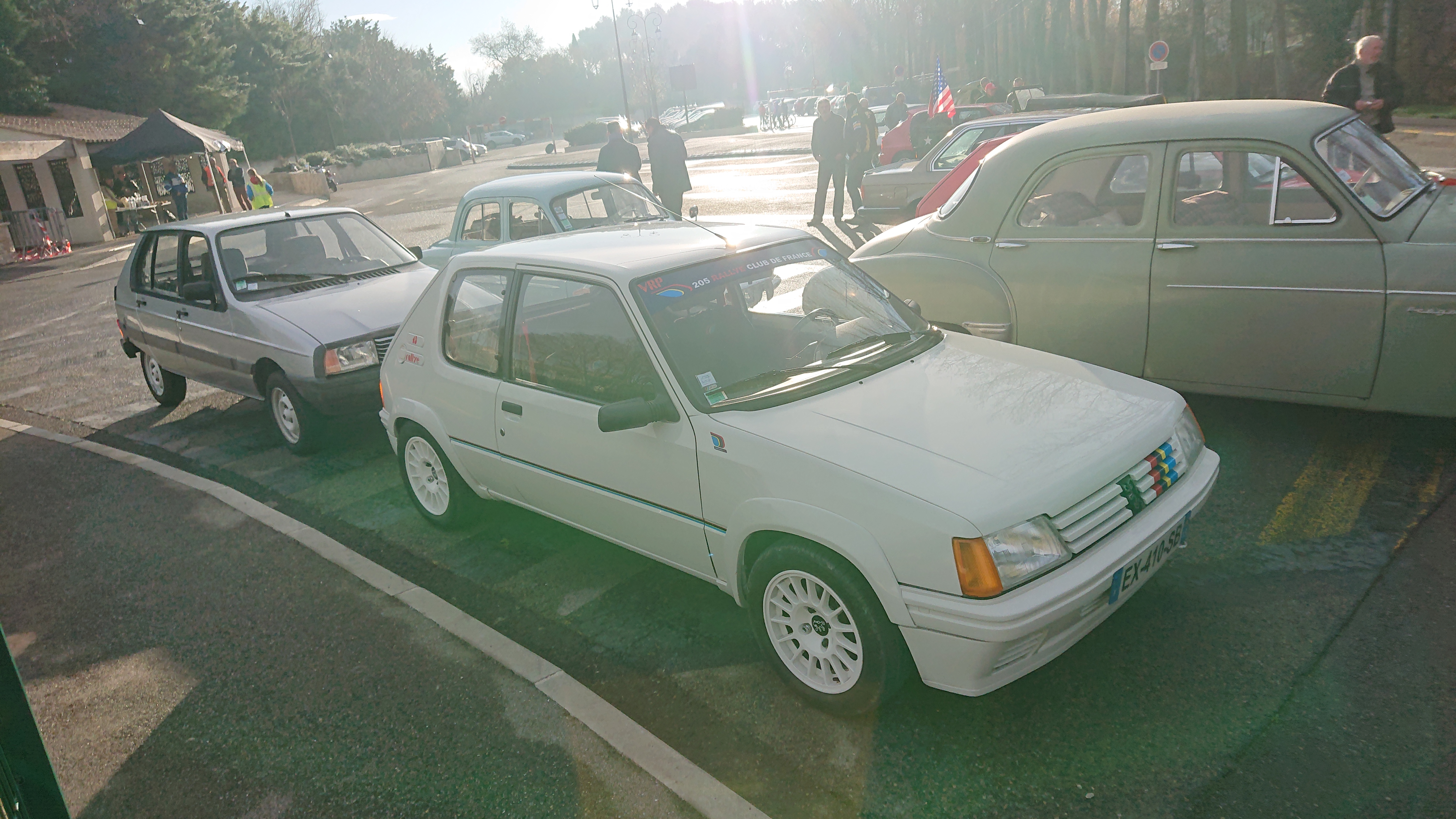

1ère sortie de l'année ce matin pour me rendre à l'expo mensuelle Cars and Coffee de Grans :ok:
Ça fait du bien d'entendre un peu les Weber ! :mrgreen:

Ce matin, je me suis décidé à recontrôler le réglage des freins AR après le remplacement des tambours il y a quelques semaines , j'avais une roue qui freinait un peu plus que l'autre et j'attendais d'avoir roulé un peu pour y remédier "_"
Finalement, j'ai bien fait d'attendre: tout est ok aujourd'hui :ok: , pas besoin d'y toucher! :mrgreen:

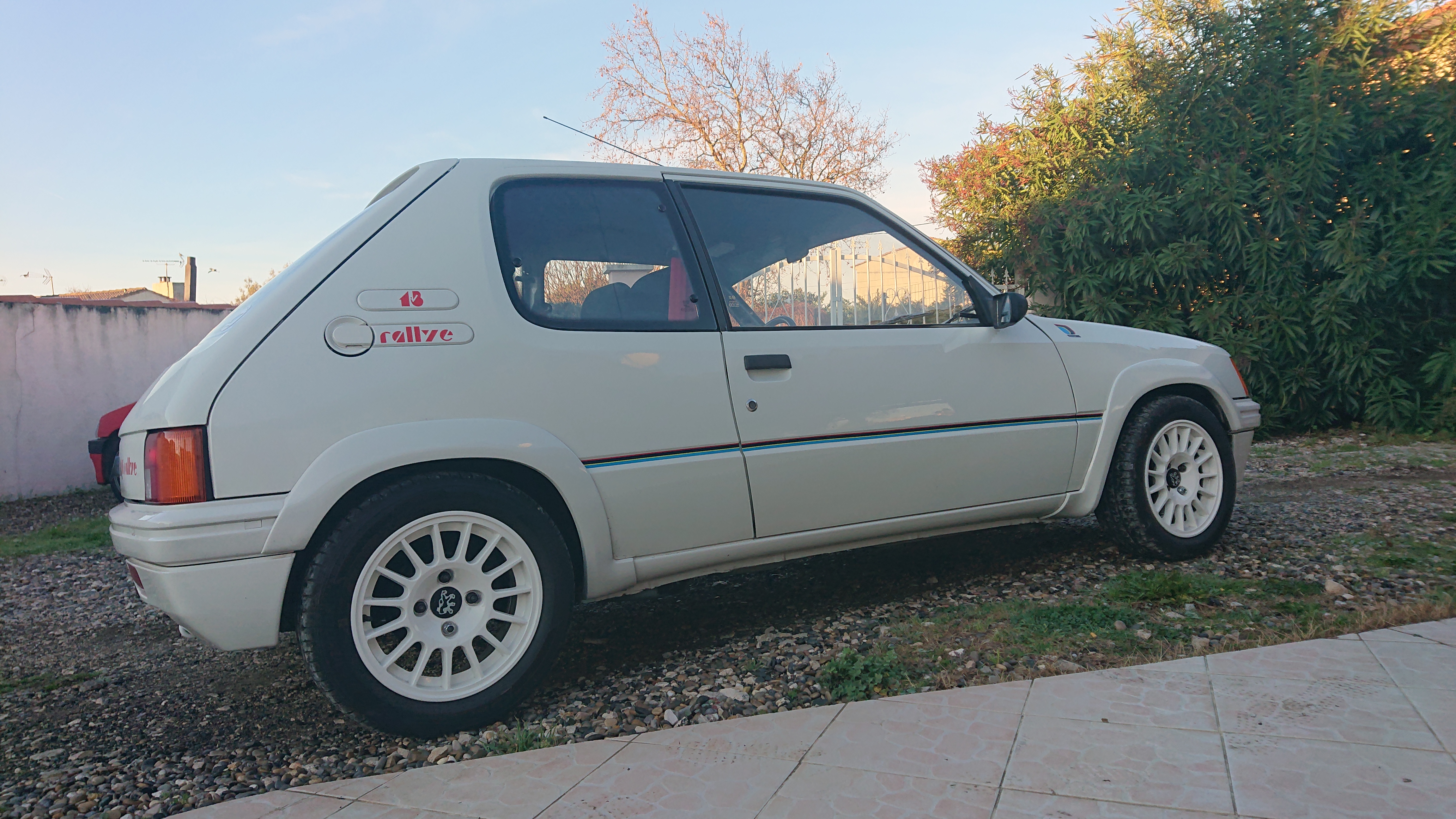

Du coup, j'ai profité du fait que l'arrière était en l'air pour remettre un petit coup de Dremel sur les retour des extensions AR ce qui m'a permis de remonter les cales AR de 16 mm au lieu des 12mm que j'avais jusqu'à maintenant :ok:
En extérieur, je trouve que c'est quand même assez sympa! :ok:
