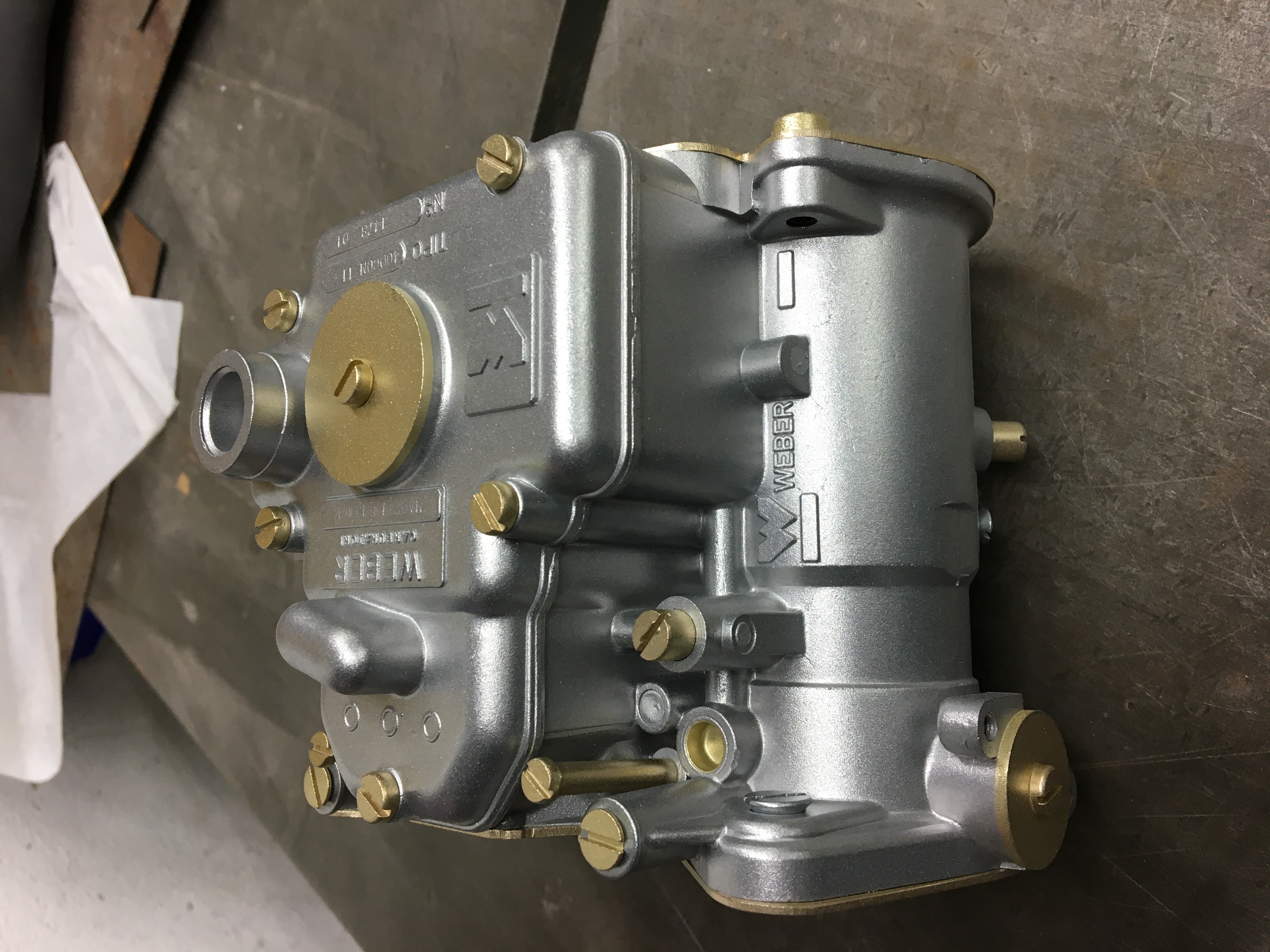

Tu as fait quoi après le microbillage ? C'est un traitement chimique ou polissage ? Beau boulot en tout cas

Je crois que je n'ai pas la bonne méthode pour restaurer des carbus.
Je commence par microbiller mais comme je ne protège rien, je les passe aux US après microbillage.
Du coup, l'aspect brillant obtenu après microbillage devient terne
Quand je regarde tes photos, avec tous tes "bouchons", je me dis que tu dois les nettoyer avant microbillage ?
Sacré boulot, c'est propre mais surtout, chapeau pour tout le travail de préparation, en amont
C'est passionnant de suivre cette restauration

A mon avis, il commence par une projection de granulés de verre et il termine ensuite par de la bille de verre qui lui permet d'obtenir ce brillantolivF2000 a écrit :Tu as fait quoi après le microbillage ? C'est un traitement chimique ou polissage ? Beau boulot en tout cas
Le granulé de verre permette un nettoyage/décapage très rapide
La bille de verre pourrait nettoyer/décaper mais ça serait long et surtout, ça consommerait beaucoup de bille.
Perso, j'utilise toujours le granulé de verre pour dégrossir et je fais ma finition a la microbille.

Passage aux Ultra son avant toute chose et ensuite microbillage.
Je vous dis tout en MP si vous voulez vraiment savoir.. Il y a une personne qui traine par ici a qui je ne veux pas faire ce plaisir....bob_063 a écrit :A mon avis, il commence par une projection de granulés de verre et il termine ensuite par de la bille de verre qui lui permet d'obtenir ce brillantolivF2000 a écrit :Tu as fait quoi après le microbillage ? C'est un traitement chimique ou polissage ? Beau boulot en tout cas![]()

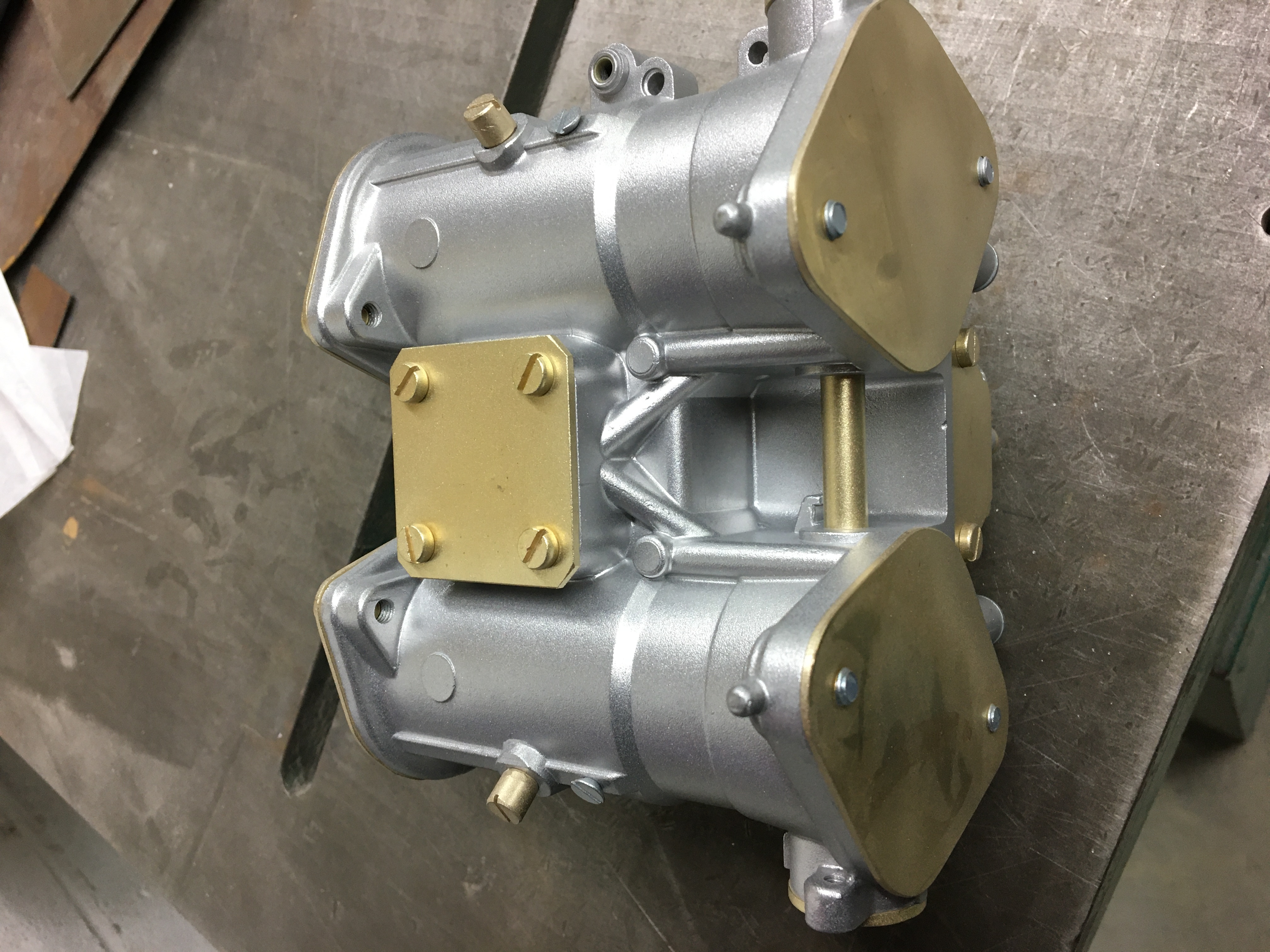

La préparation et le résultat sont magnifiques François mais malheureusement je pense que tu vas devoir les replonger dans un bain après le microbillage, les protections que tu as installé sont très belles mais ne suffiront pas, la microbille s'infiltre vraiment partout, .....

Il y a en effet un peu de poussière à l’ouverture. Mais pas de microbilles.
Les plaques ne sont pas là pour faire jolies.
Elles sont assez rigides et épaisses pour empêcher les grains de rentrer. Je les graisse un peu pour parfaire l’étanchéité.
Ce qui pénètre avec la force de l’air comprimé, c’est juste la poussière engendrée par le désagrément des microbilles au contact du métal.
Là en l’occurrence, je n’ai pas utilisé de la microbillé neuve. Mais je me suis servi de ce qu’il y avait déjà dedans et qui avait déjà bien servi.
Mais tu as peut être raison, un nouveau passage aux ultra son serait peut à envisager.
