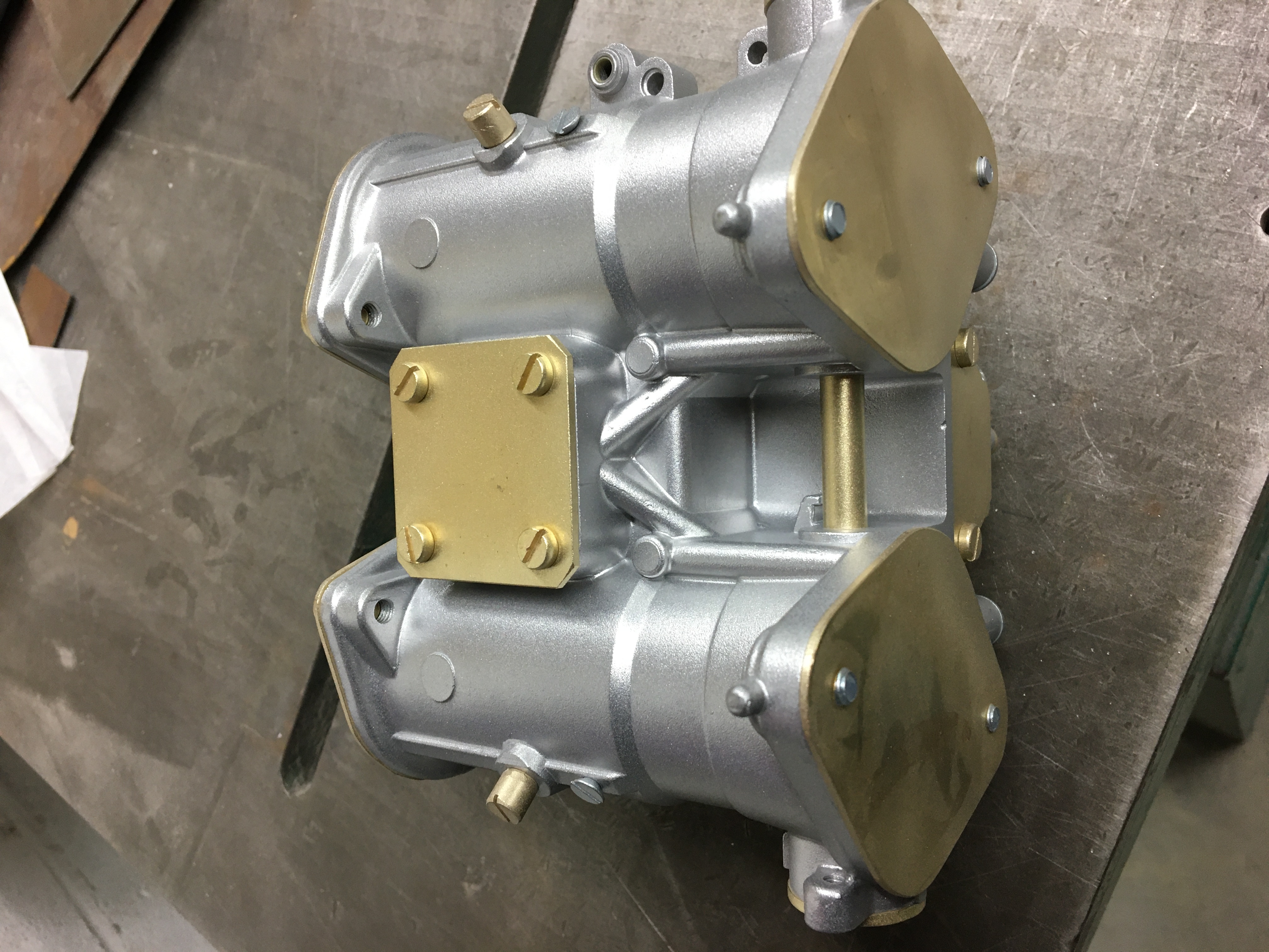

Messages : 19602
Has thanked : 1623 times
Been thanked : 1164 times
Oh la vache le carbus <oo>
Je veux les mêmes !

Messages : 5277
Has thanked : 646 times
Been thanked : 657 times
Tu as fait quoi après le microbillage ? C'est un traitement chimique ou polissage ? Beau boulot en tout cas :ok:

Je crois que je n'ai pas la bonne méthode pour restaurer des carbus.
Je commence par microbiller mais comme je ne protège rien, je les passe aux US après microbillage.
Du coup, l'aspect brillant obtenu après microbillage devient terne :(
Quand je regarde tes photos, avec tous tes "bouchons", je me dis que tu dois les nettoyer avant microbillage ? :unsure:

olivF2000 a écrit :Tu as fait quoi après le microbillage ? C'est un traitement chimique ou polissage ? Beau boulot en tout cas :ok:
A mon avis, il commence par une projection de granulés de verre et il termine ensuite par de la bille de verre qui lui permet d'obtenir ce brillant :unsure:
Le granulé de verre permette un nettoyage/décapage très rapide
La bille de verre pourrait nettoyer/décaper mais ça serait long et surtout, ça consommerait beaucoup de bille.
Perso, j'utilise toujours le granulé de verre pour dégrossir et je fais ma finition a la microbille. :ok:

bob_063 a écrit :Magnifique !
Sacré boulot, c'est propre mais surtout, chapeau pour tout le travail de préparation, en amont :ok: :ok: :ok:
C'est passionnant de suivre cette restauration B)
Voilà Bob.... Tu as tout compris.
Passage aux Ultra son avant toute chose et ensuite microbillage.

Has thanked : 807 times
La préparation et le résultat sont magnifiques François mais malheureusement je pense que tu vas devoir les replonger dans un bain après le microbillage, les protections que tu as installé sont très belles mais ne suffiront pas, la microbille s'infiltre vraiment partout, ..... :blush:
Messages : 5910
Has thanked : 736 times
Been thanked : 1038 times
Il y a en effet un peu de poussière à l’ouverture. Mais pas de microbilles.
Les plaques ne sont pas là pour faire jolies. ;) Elles sont assez rigides et épaisses pour empêcher les grains de rentrer. Je les graisse un peu pour parfaire l’étanchéité. :mrgreen: Ce qui pénètre avec la force de l’air comprimé, c’est juste la poussière engendrée par le désagrément des microbilles au contact du métal.
Là en l’occurrence, je n’ai pas utilisé de la microbillé neuve. Mais je me suis servi de ce qu’il y avait déjà dedans et qui avait déjà bien servi. :ok:
Mais tu as peut être raison, un nouveau passage aux ultra son serait peut à envisager. :ok:
