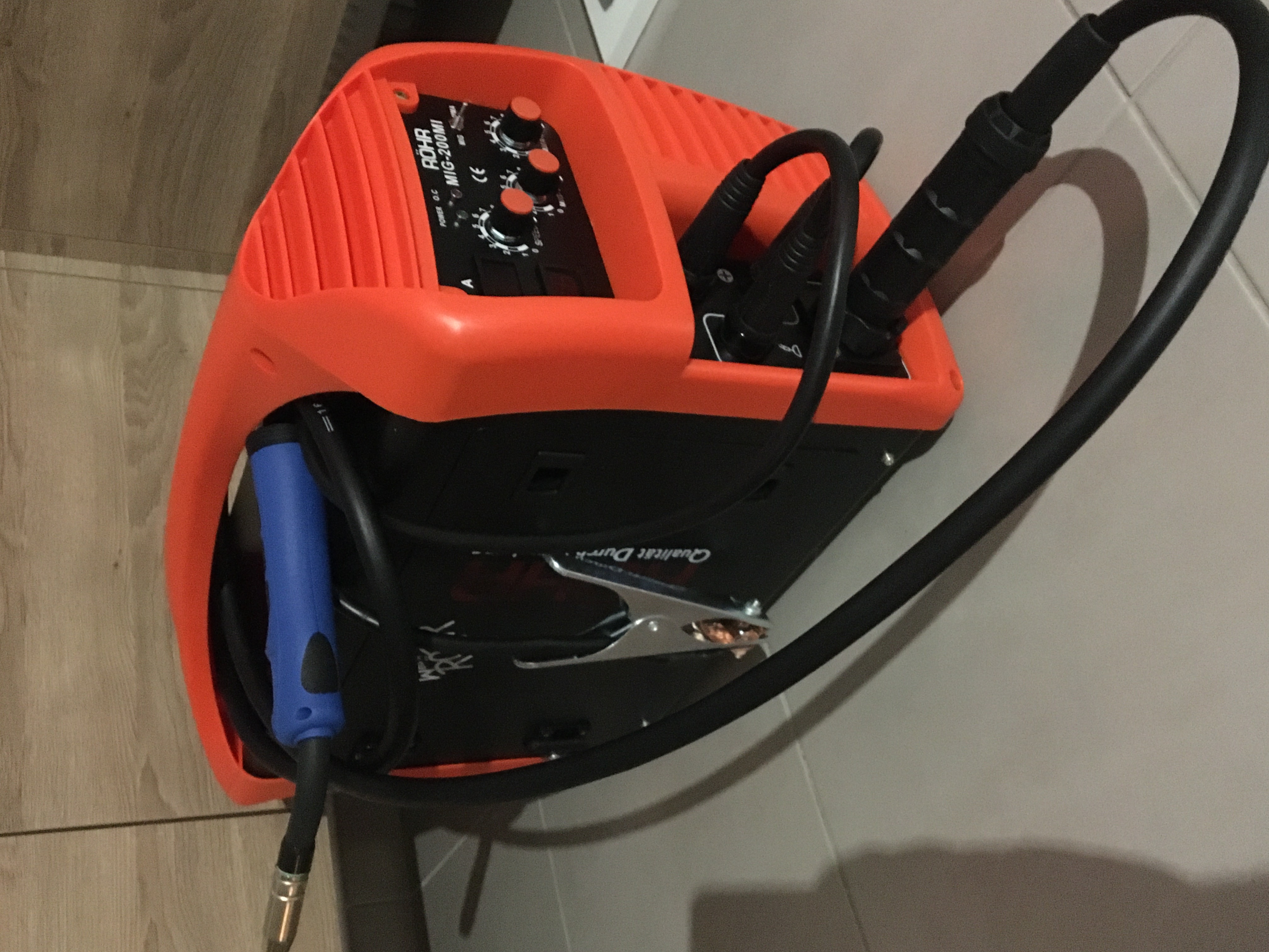

Un gros morceau vient d’arriver pour la restau.
J’ai investi pour le futur et j’espère qu’il remplira toutes mes attentes. :rolleyes:
Je dois encore faire qqs essais, il vient juste d’arriver.
J’ai du taff sur mes planchers et l’arceau à reprendre aussi.
Les vacances arrivent .... ^_^

bob_063 a écrit :Sans gaz ? :unsure:
Ho non.... AVEC !!! :mrgreen:
Je dois aller chercher une ou deux bouteilles jetables pour commencer. :ok:

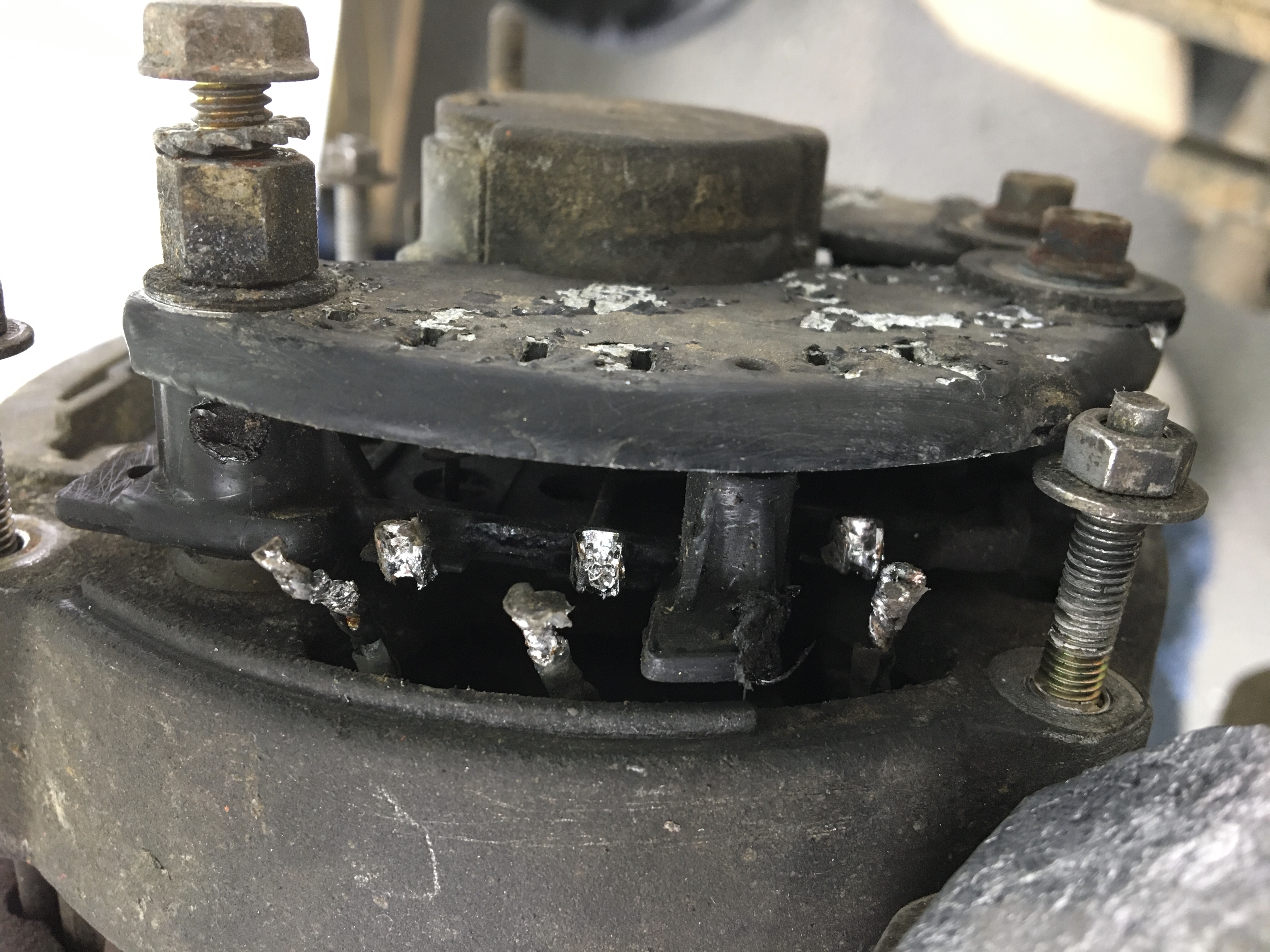

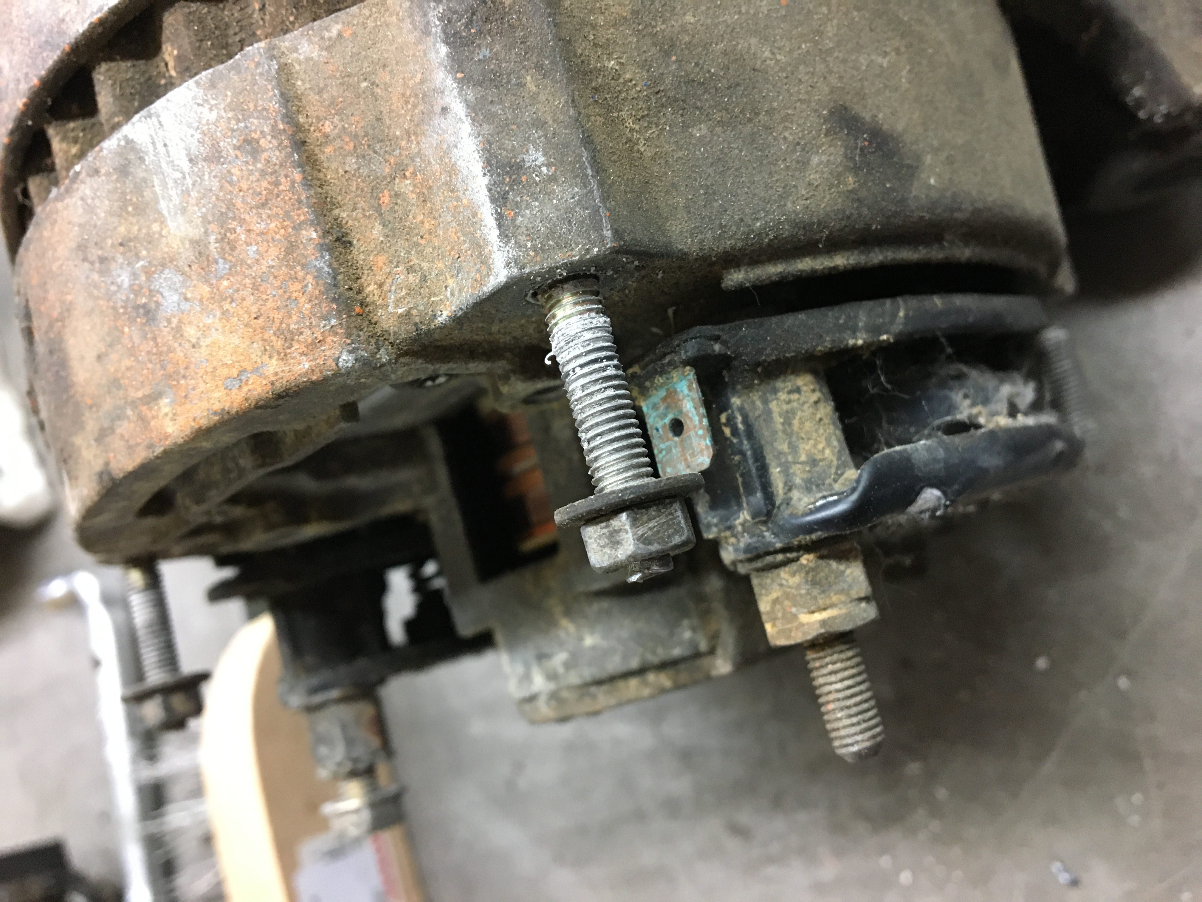

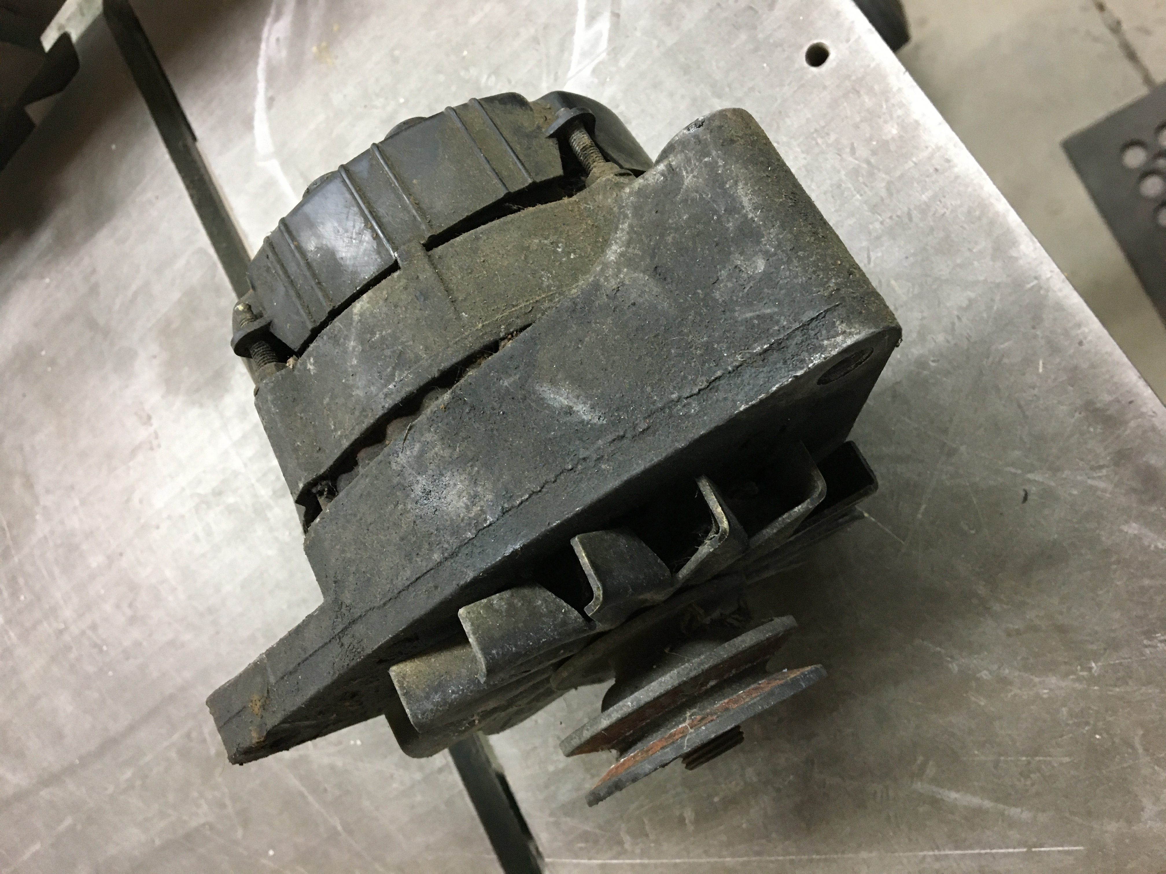

Voici le début de la restau de mon alternateur.
Je vais le préparer à l’américaine. <oo>
Mais commençons par le démontage. :p
Il est bien cracra celui là !! :lol:

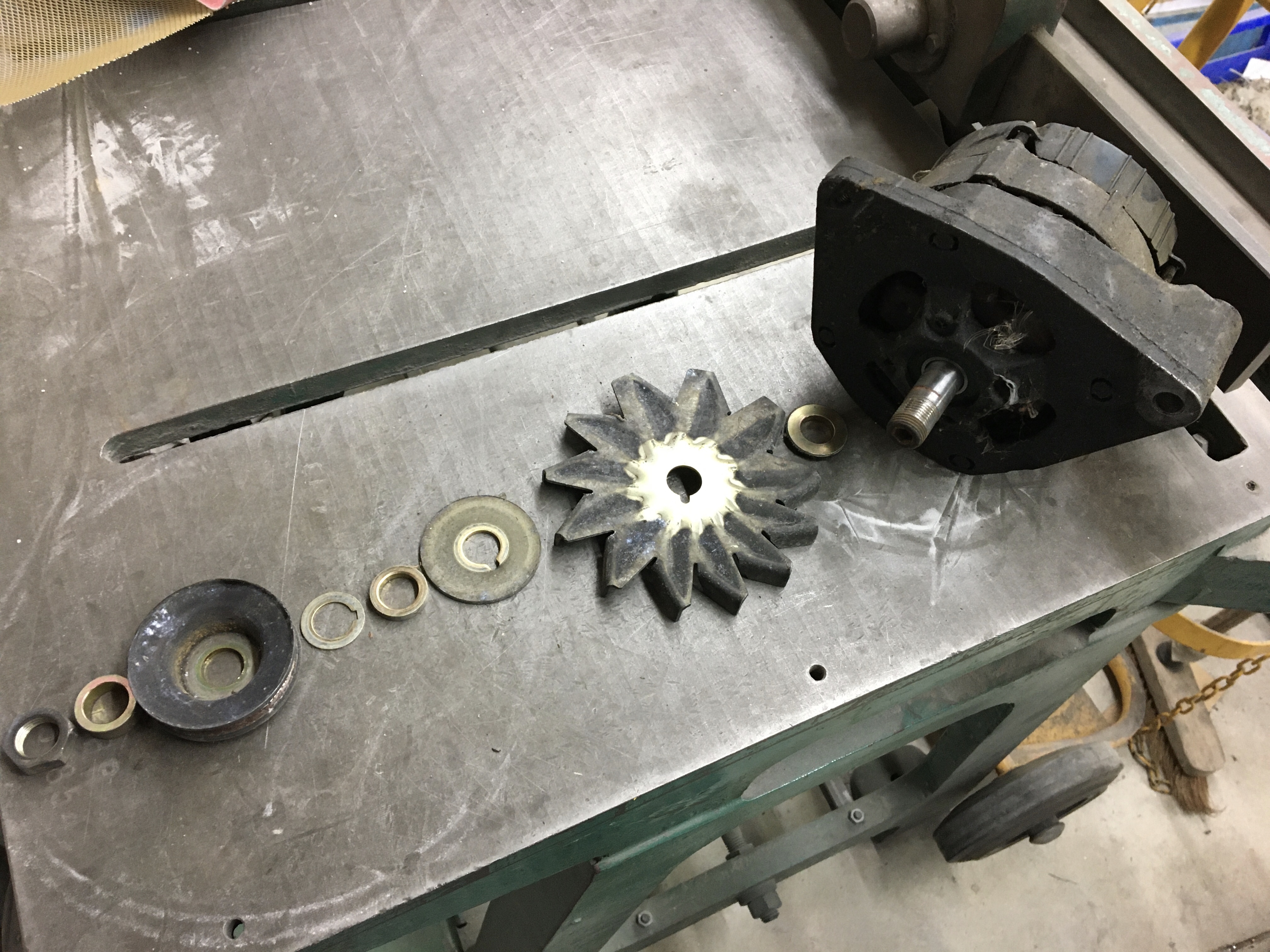

Démontage de la partie poulie et ailette de refroidissement.

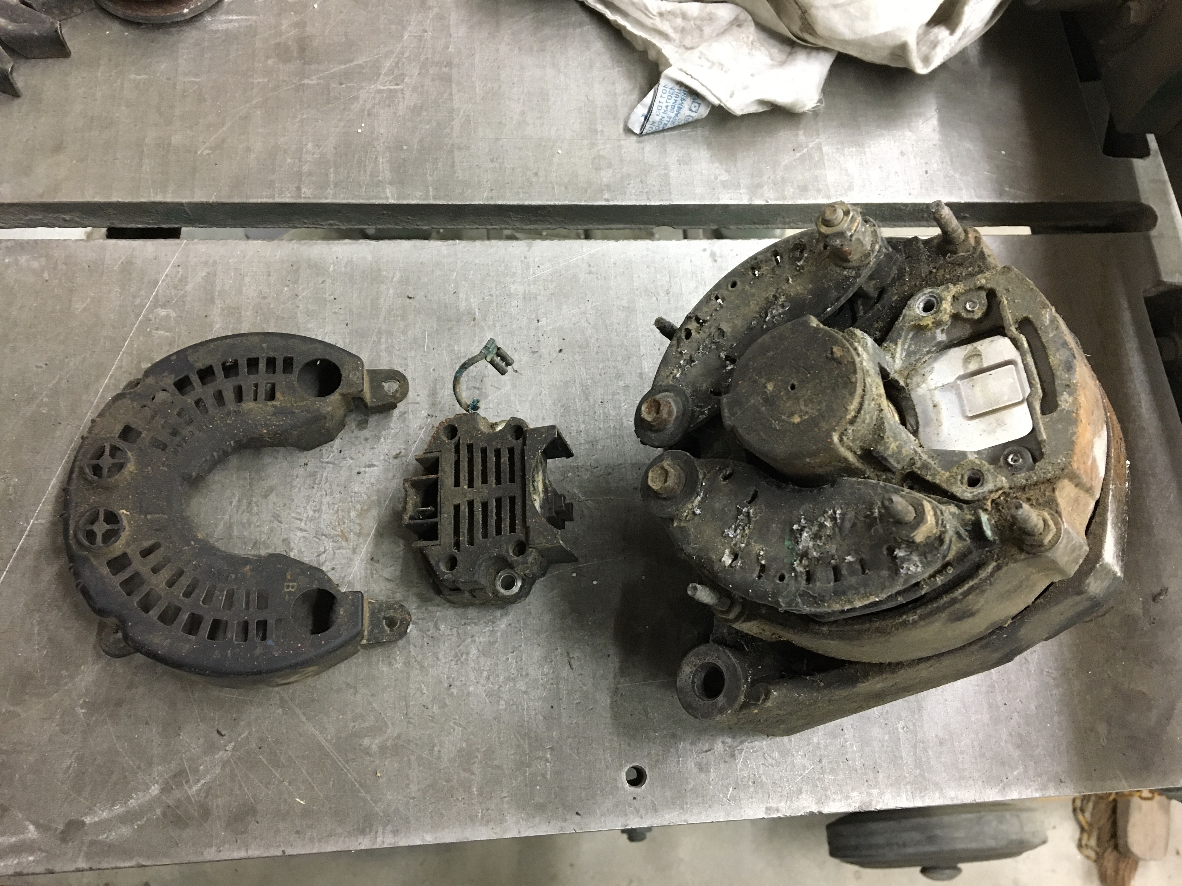

Ensuite le cache plastique et le régulateur

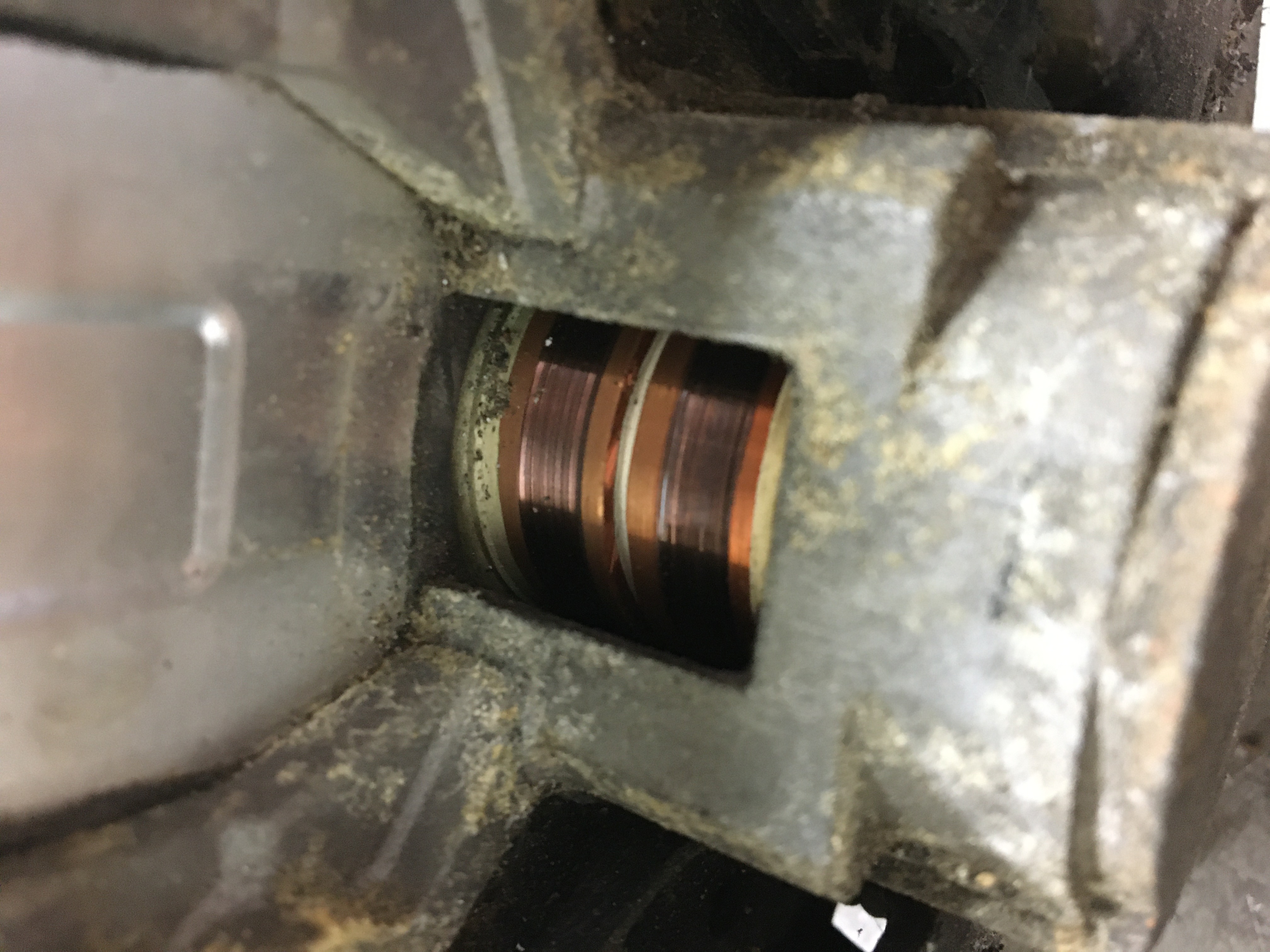

Le collecteur semble en bon état, pas trop usé.
Démontage des écrous qui maintiennent l’ensemble.

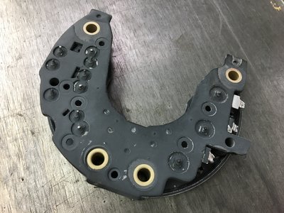

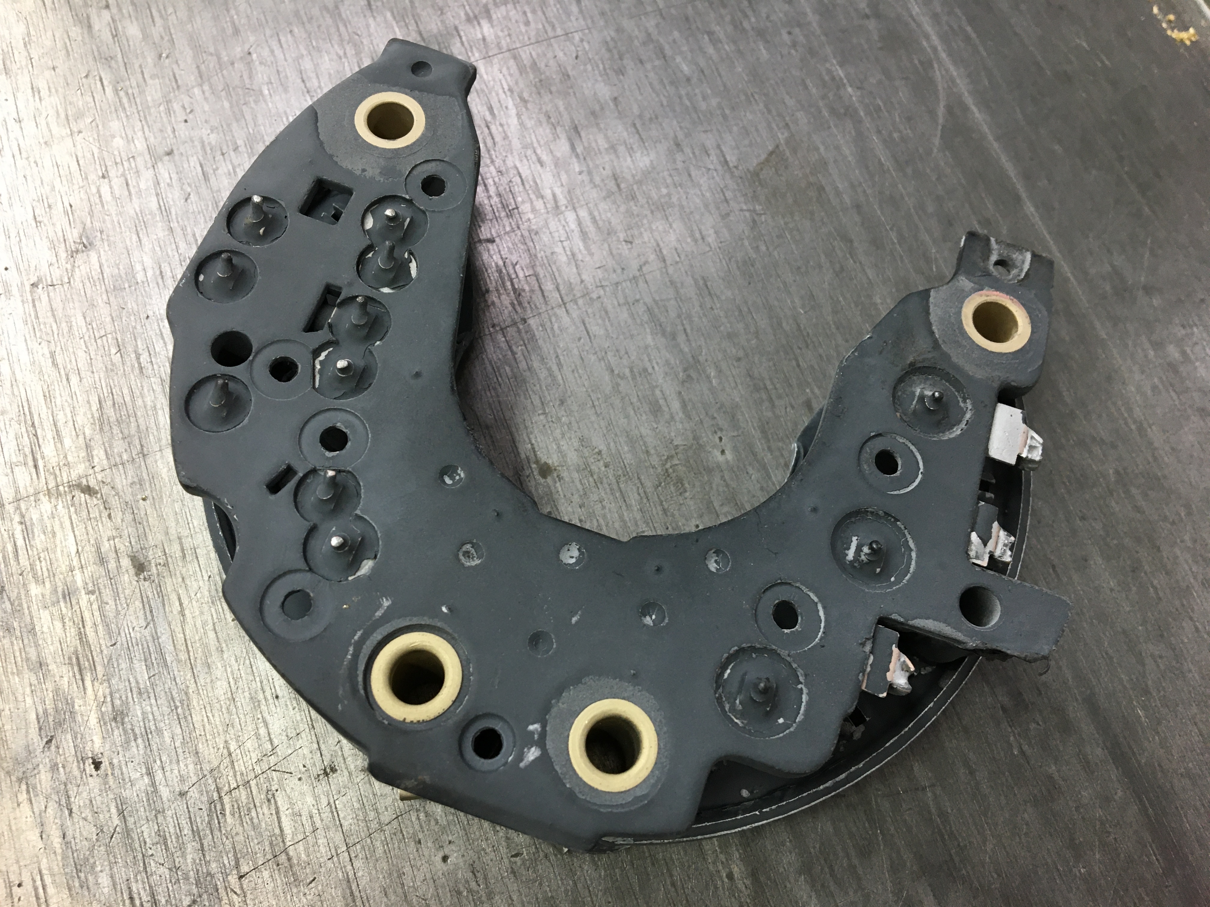

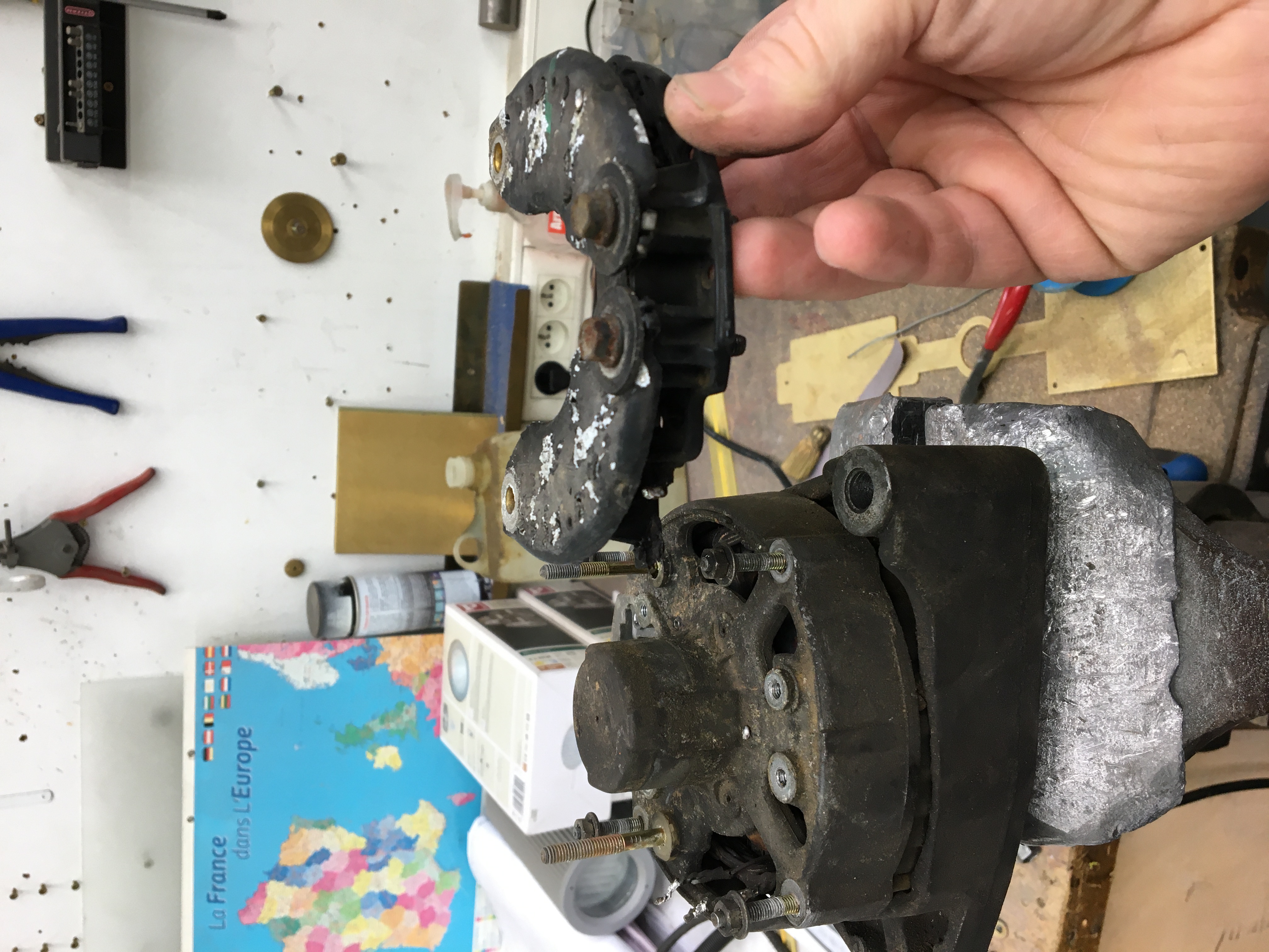

Avec un bon fer à souder, dessouder les trois tresses qui sont sur le pont de diode.
Déposer la visserie qui maintient le pont de diode et le sortir.

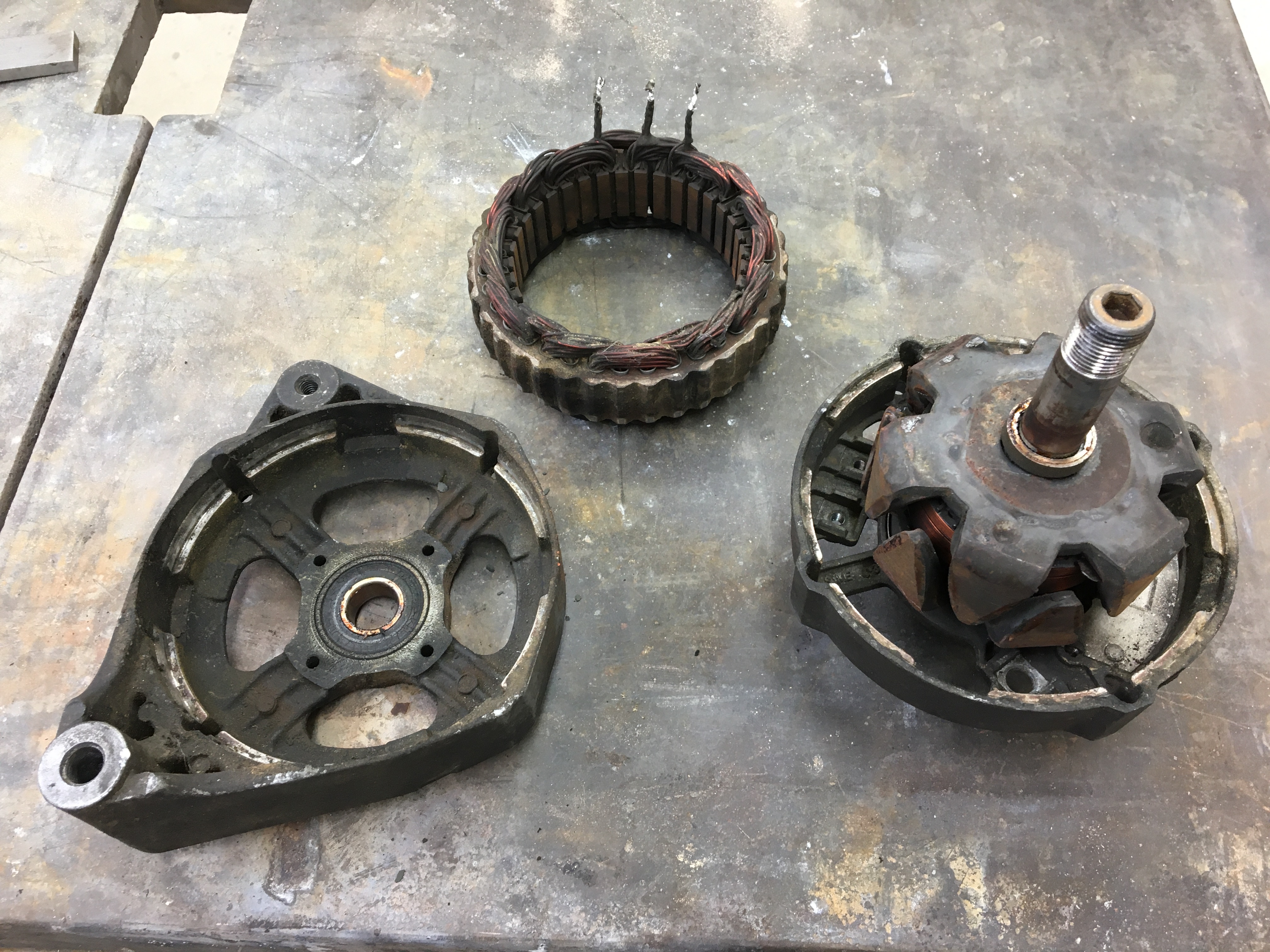

On peut maintenant tout désolidariser.
On aura donc les deux parties alu, le rotor et la ferrite traversée par le serpentin cuivre.

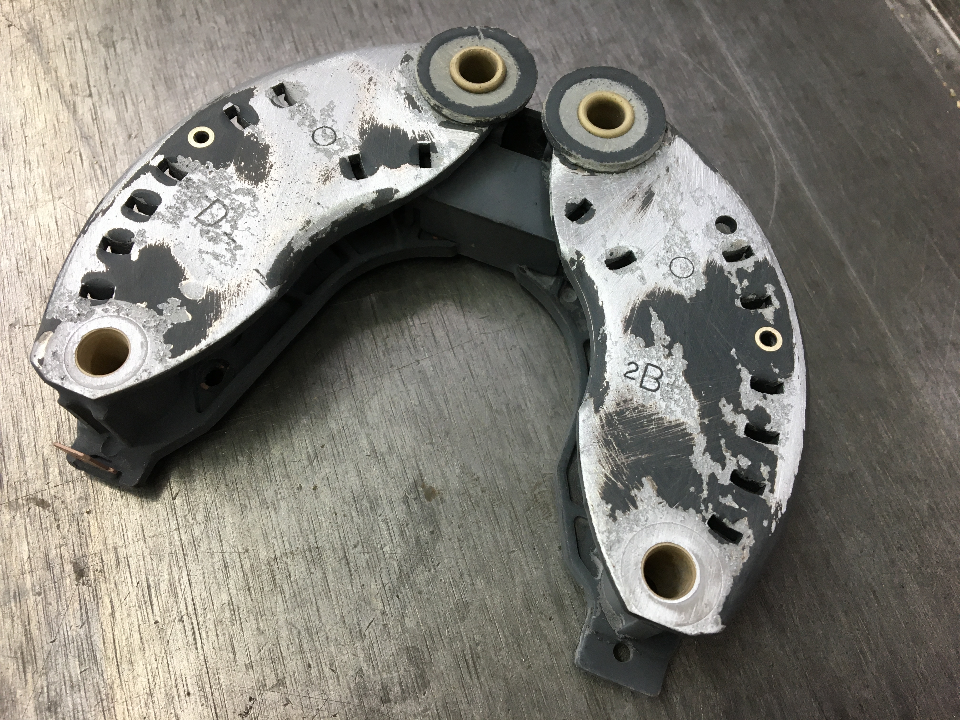

Ponçage du pont de diode pour un petit coup de peinture ensuite

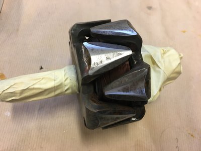

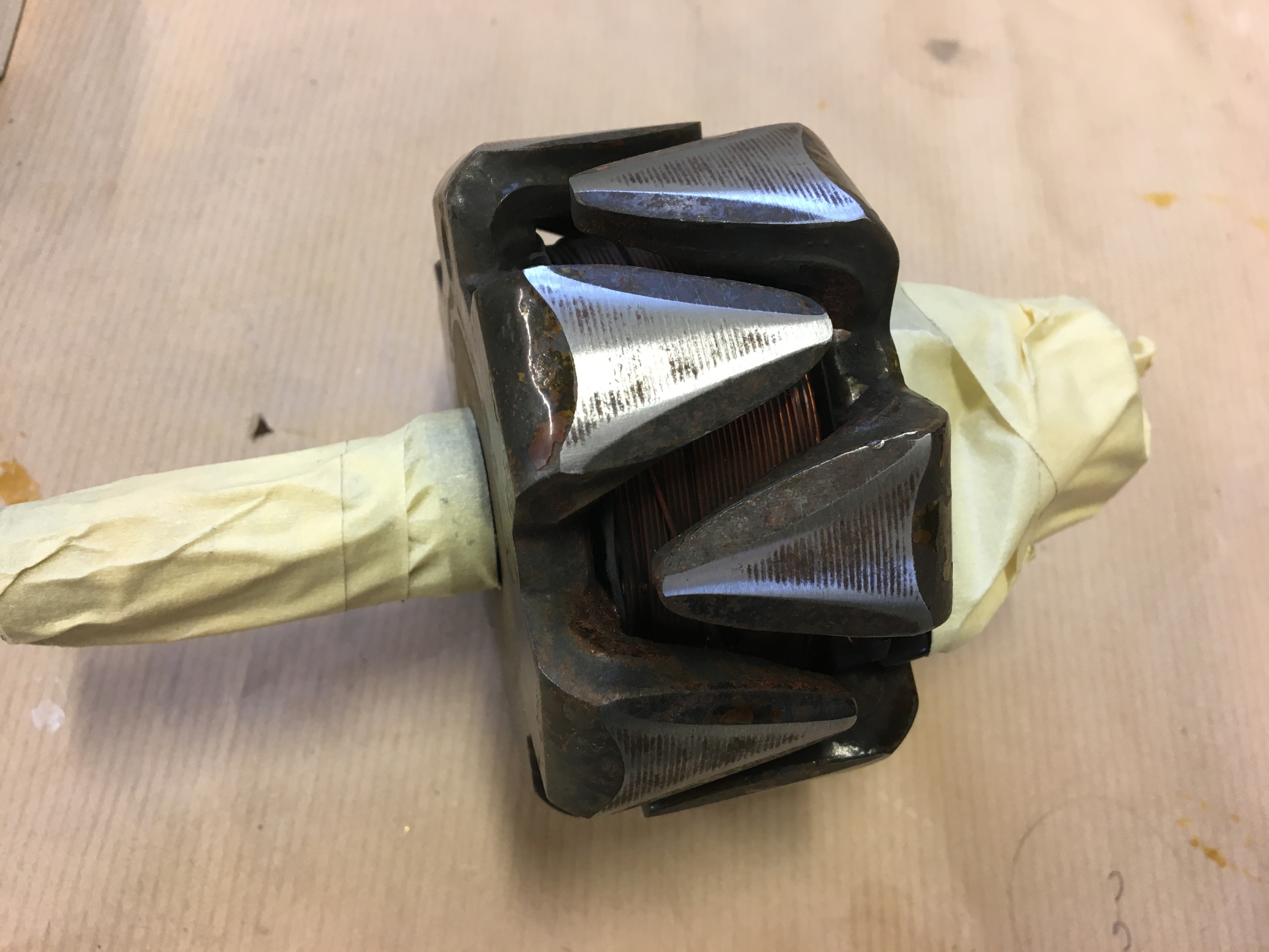

Préparation du rotor

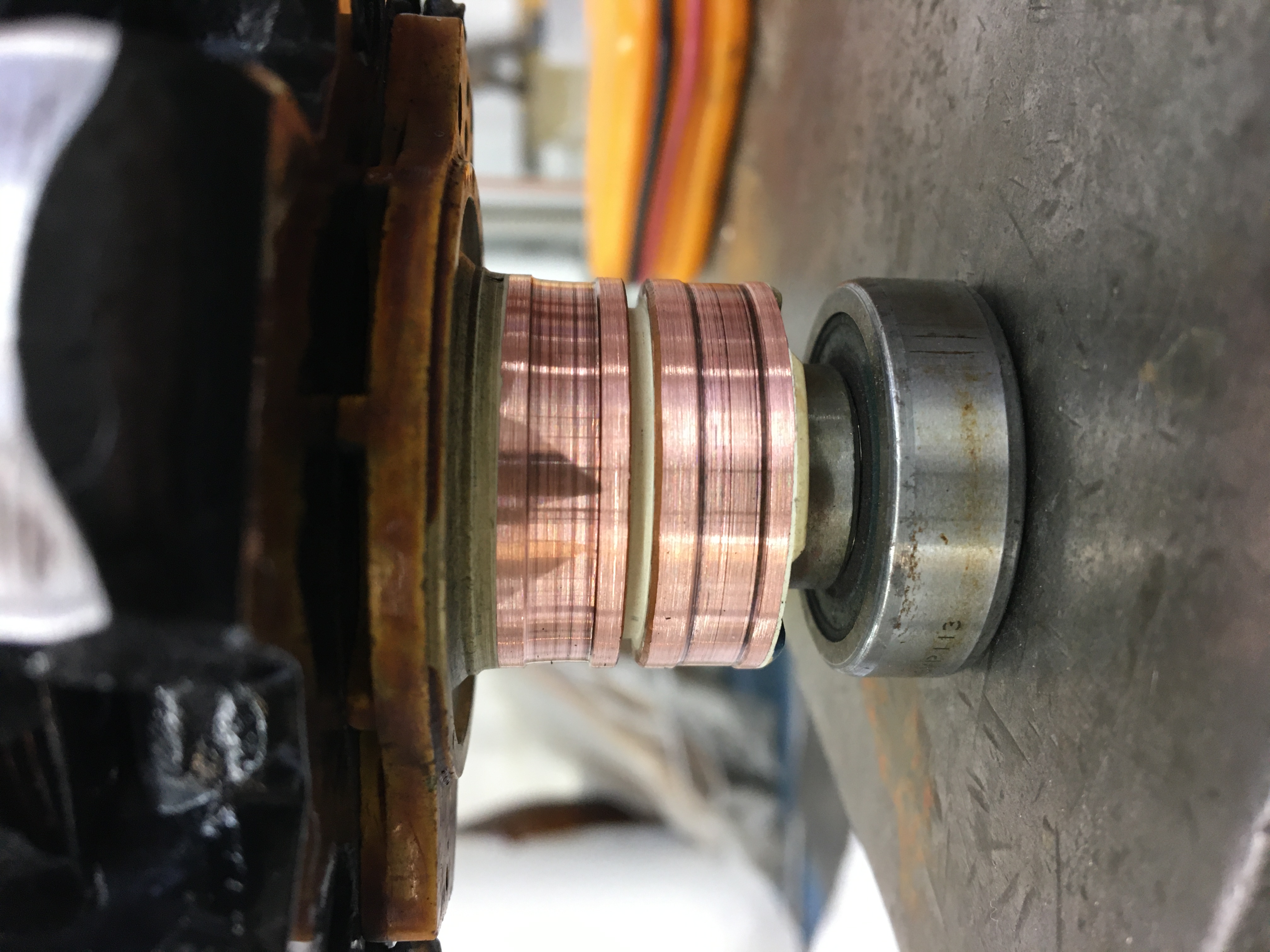

Nettoyage du collecteur. On voit bien la qu’il n’est pas trop usé. Les sillons faient par les charbons du régulateur ne sont pas profonds. Ça se change sinon. :ok:

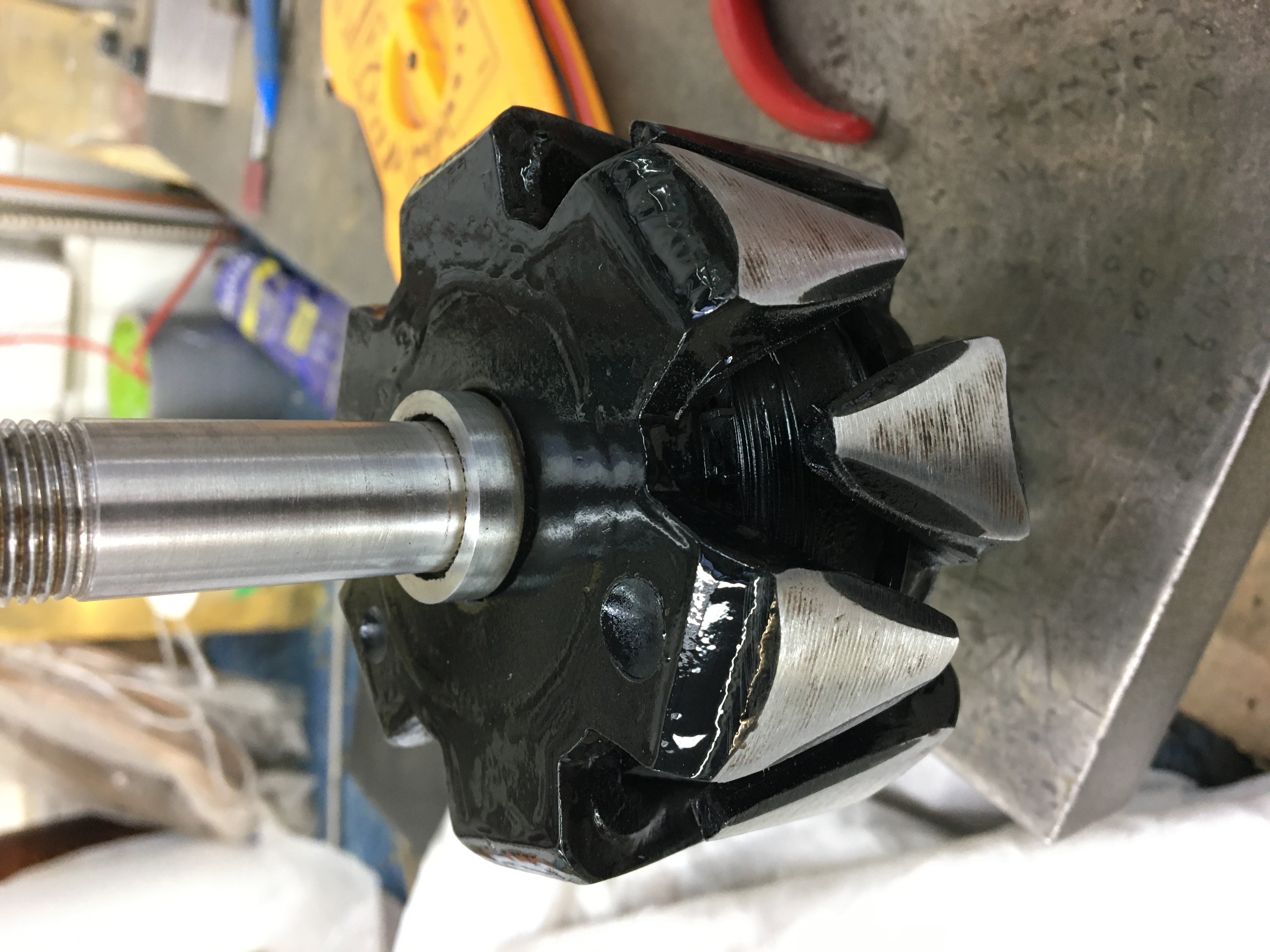

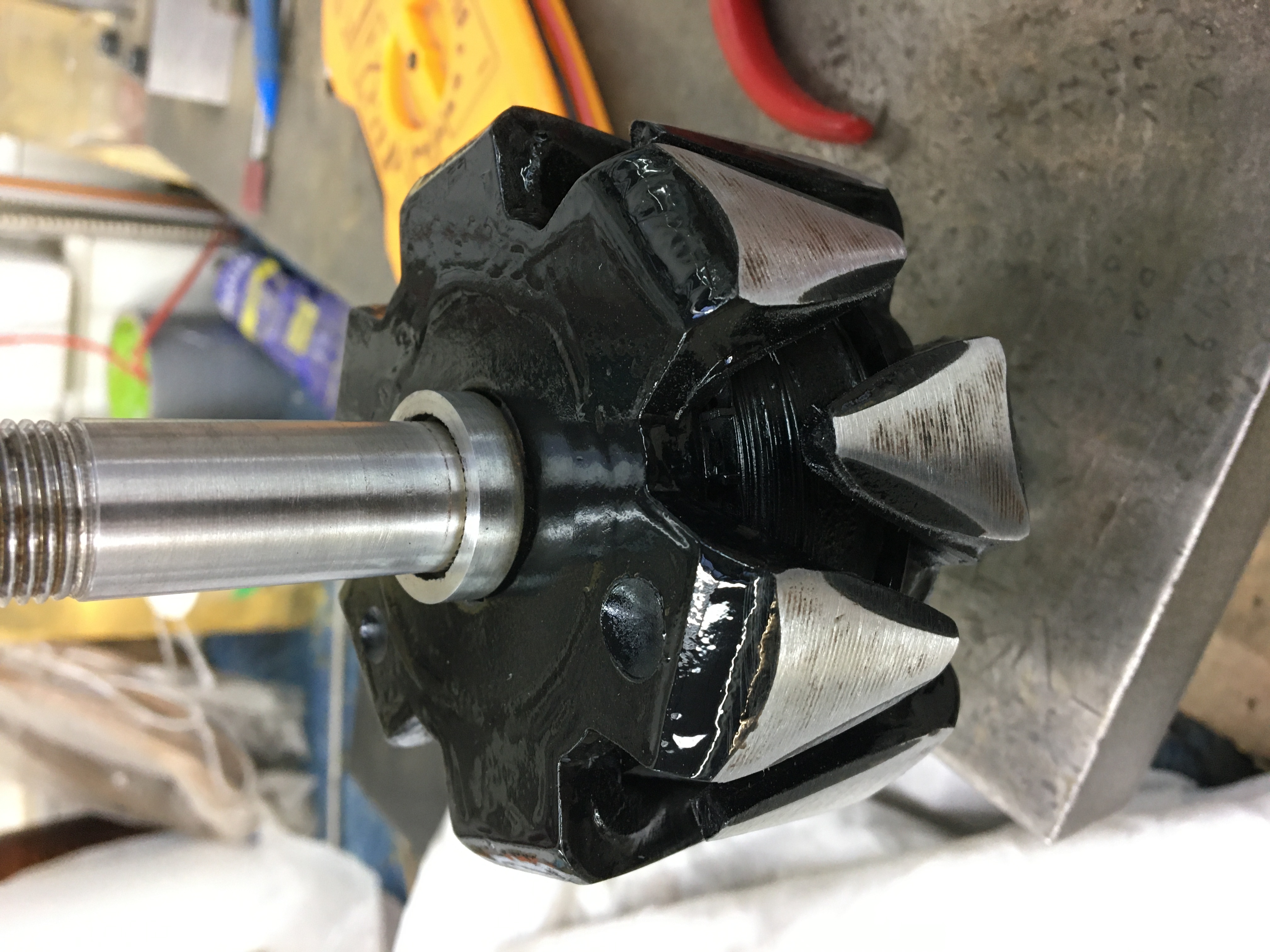

Le rotor après un petit coup de peinture et une remise à blanc des faces.

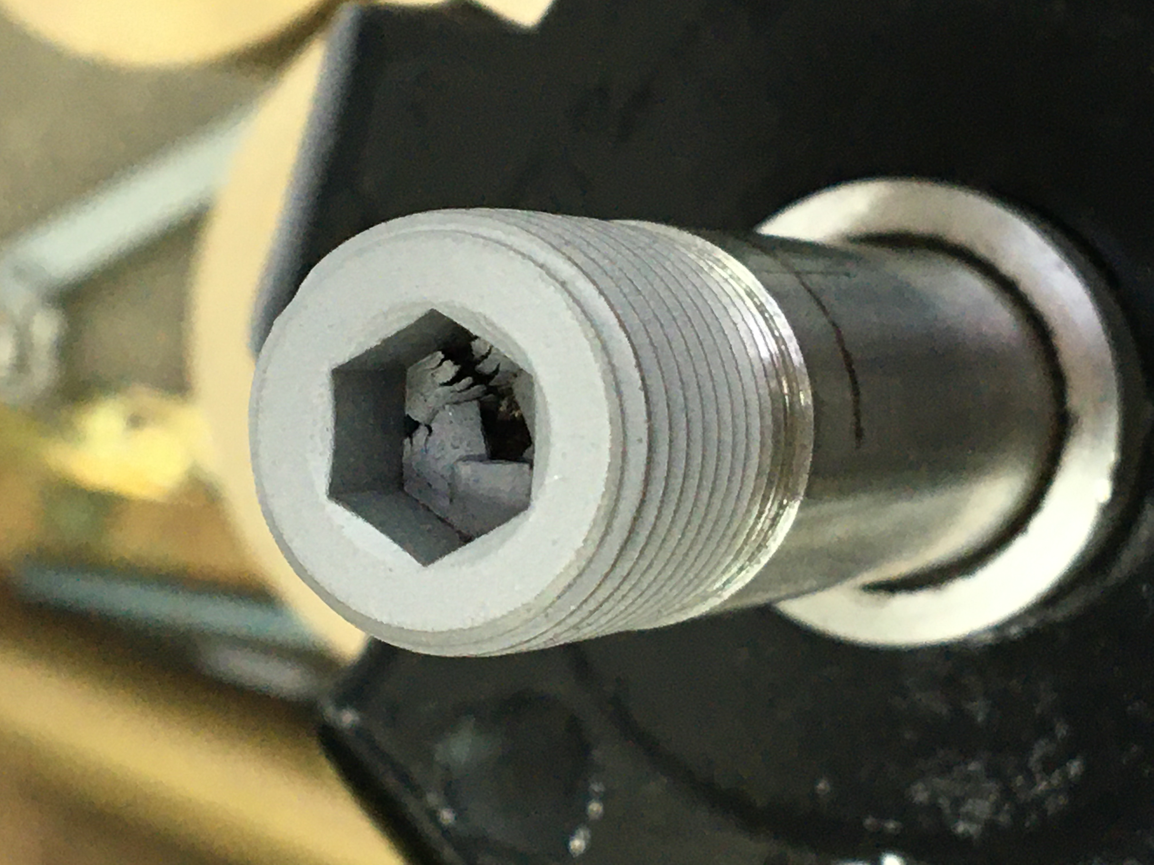

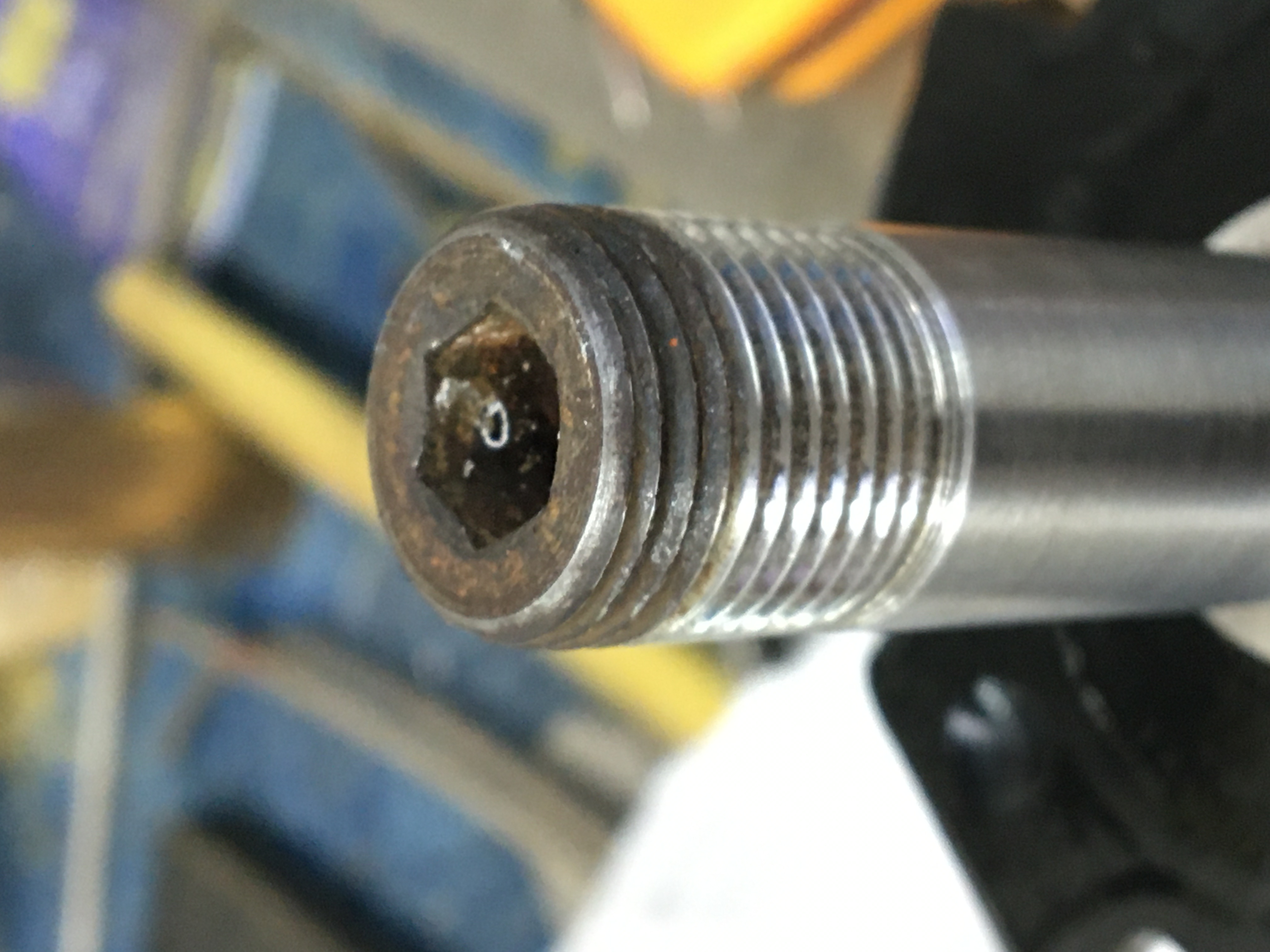

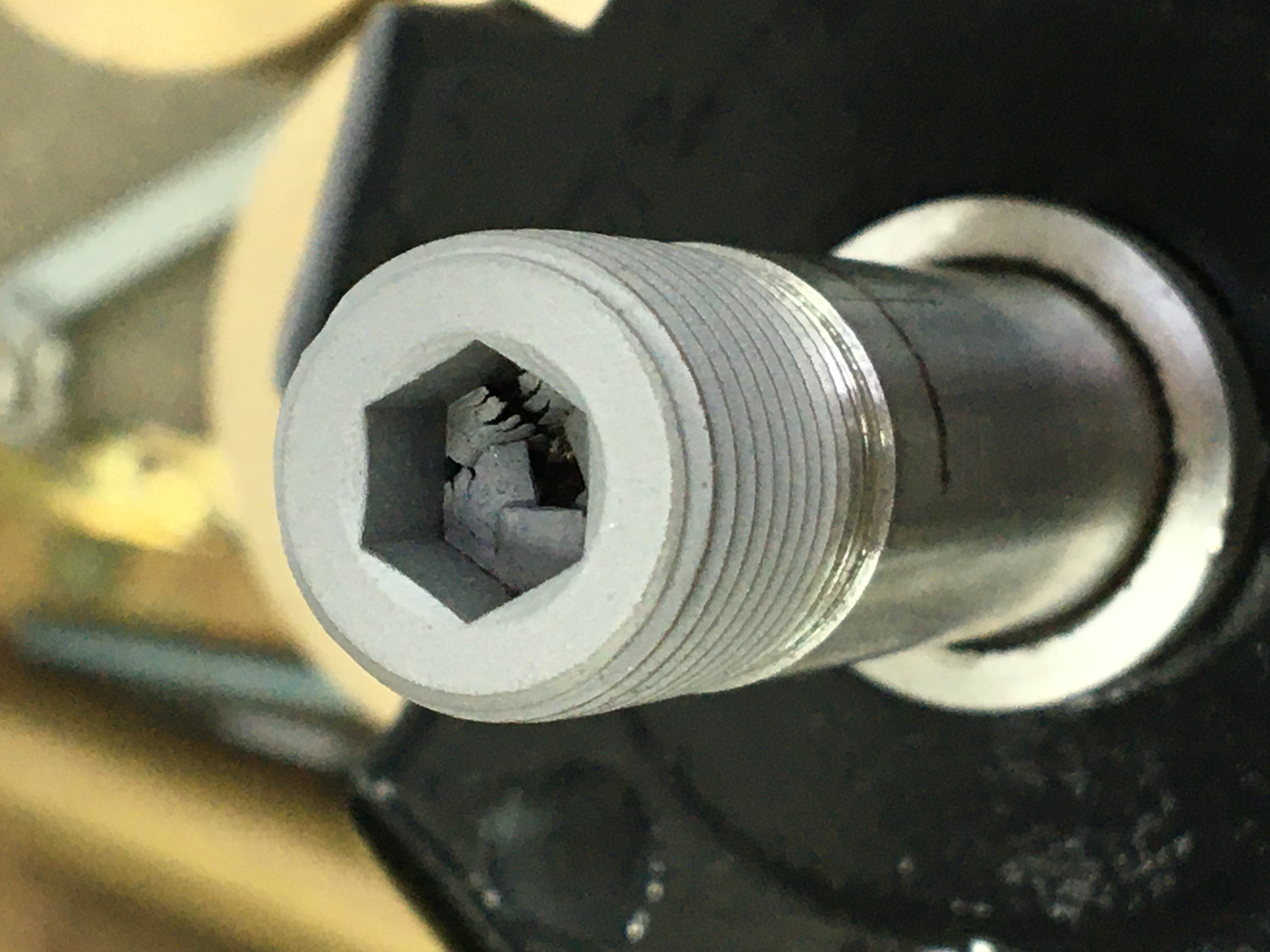

Le bout qui dépasse de la poulie est pas jojo. Alors un petit coup de microbille.
Messages : 5255
Has thanked : 639 times
Been thanked : 648 times

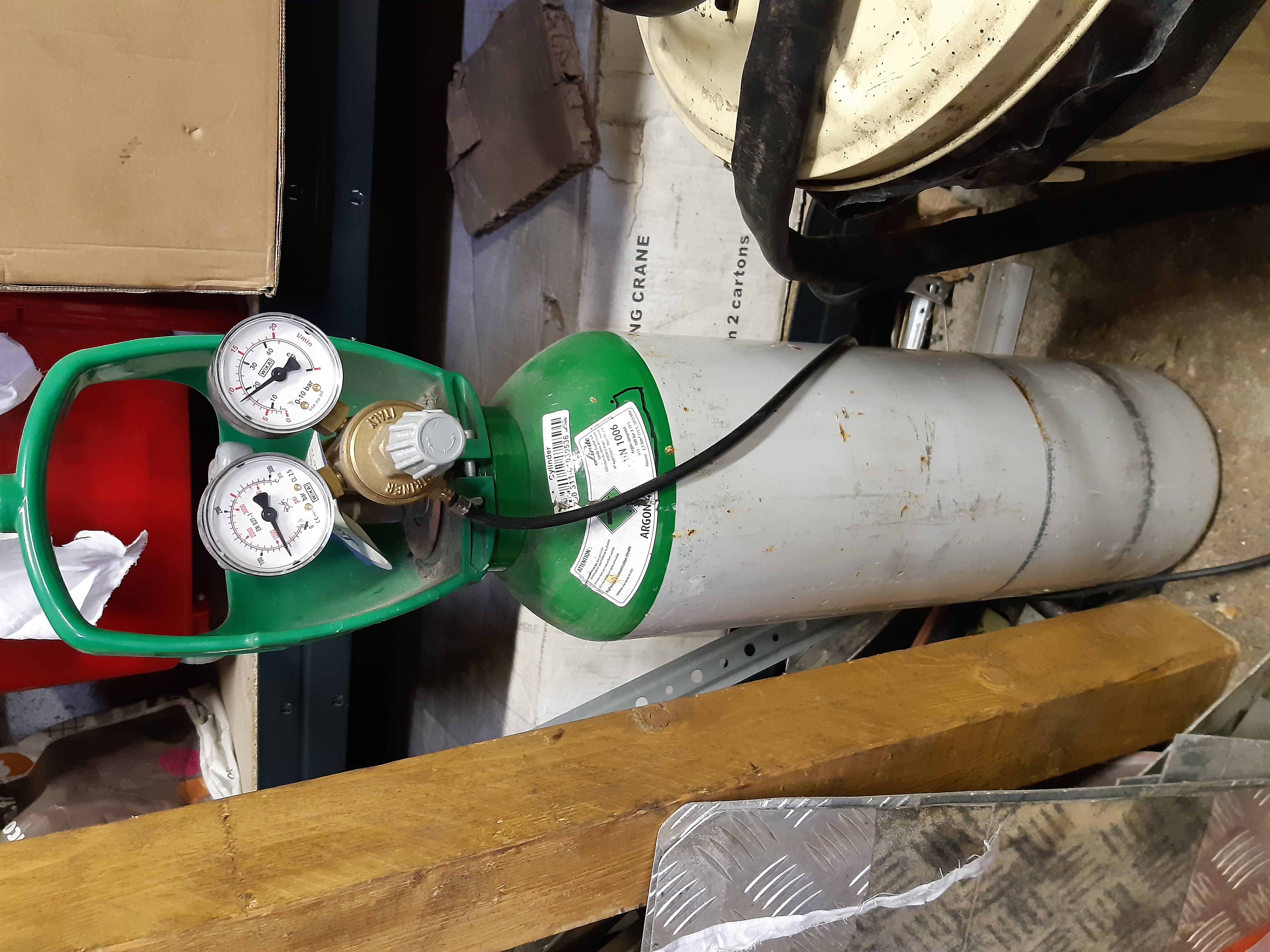

laisse tomber les jetables,tu fais rien avec ca ,gardes tes sous pour une vraie sans abonnement :ok:
Messages : 5890
Has thanked : 729 times
Been thanked : 1029 times
olivF2000 a écrit :
Et je trouve ça où ?
jeremy30
Messages : 1417
Localisation : Finistère
Has thanked : 106 times
Been thanked : 70 times
Message par jeremy30 »
Effectivement les bouteilles jetable se vide très vide, autant investir direct dans une grande bouteille. J’avais pris la mienne sur le site « la boutique du soudeur ». Pour la marque, Linde ou air liquide, faut voir qu’est ce qui a comme fournisseur près de chez toi pour faire les échanges quand elle sera vide.
Messages : 5890
jeremy30 a écrit :Effectivement les bouteilles jetable se vide très vide, autant investir direct dans une grande bouteille. J’avais pris la mienne sur le site « la boutique du soudeur ». Pour la marque, Linde ou air liquide, faut voir qu’est ce qui a comme fournisseur près de chez toi pour faire les échanges quand elle sera vide.
Ok je vais voir ça.
Merci Jerem :ok:
Messages : 5255
Je confirme, j'ai pris aussi à la boutique du soudeur,ça vaut cher mais après tu peux faire les échanges de bouteille chez un détaillant de la marque, et franchement l'autonomie n'a rien à voir :ok:
Messages : 2596
Has thanked : 37 times
Been thanked : 173 times
Je confirme, je suis en contrat pour le boulot et une bouteille sans contrat pour moi, ça parait moins cher avec les bouteilles jetables, mais fais un rapide calcul avec les volumes en question, tu verras que tu auras rentabilisé ta grosse bouteille avant d’avoir acheté l’équivalent en jetable
Messages : 5255
Celle que j'utilise :ok: attention prends de l'argon pour mig,ce n'est pas le même que pour le tig ;)
Messages : 5890
Oui argon co2 pour le mig. :ok:

Voilà la suite de mon alternateur.
Microbillage des deux arrivés en alu du corps.
J’en ai pris qu’en en photo. Le microbillage c’est juste du nettoyage.
Je vous passe l’étape blanchi et adoucissage pour arriver direct au polis de l’une des deux.
Peinture de la vérité. J’ai choisi rouge pour que ça pete un peu plus que le noir ou le marron bizarre parfois.
Une fois les deux parties assemblées avec la fériée.
Je pense ne pas le laisser brillant. Je vais le traiter comme les boîtiers qui vont sur ma culasse je pense. En mate.
Peinture du pont de diode et du bout du rotor.
La suite au retour du bichro maintenant. :mrgreen:
