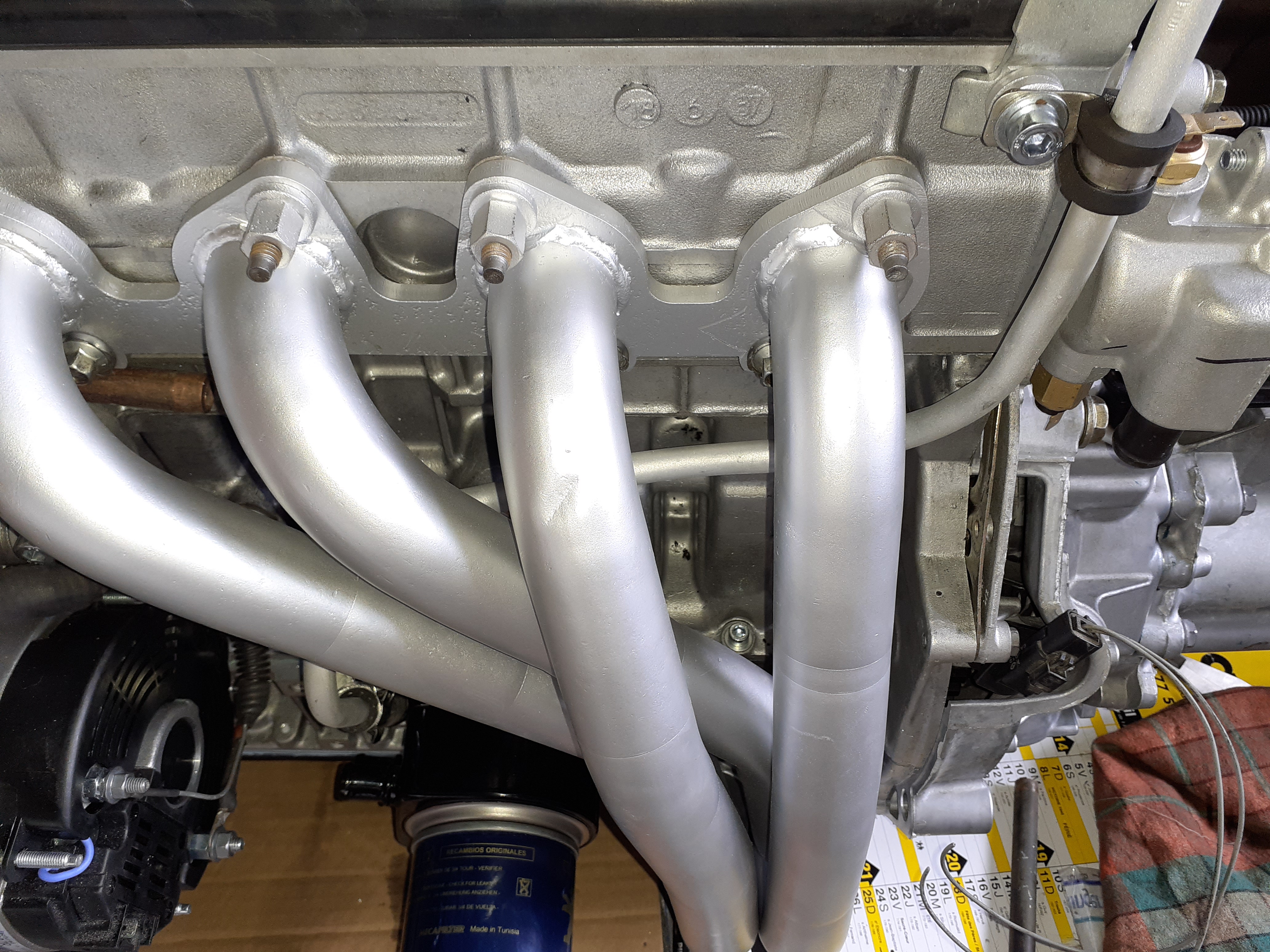

Aujourd'hui c'était bricolage chez berbert43 donc que 3 photos. Fabrication et mise en place du système dégazage duhaut et bas moteur

Le petit nouveau a trouvé ça place !
