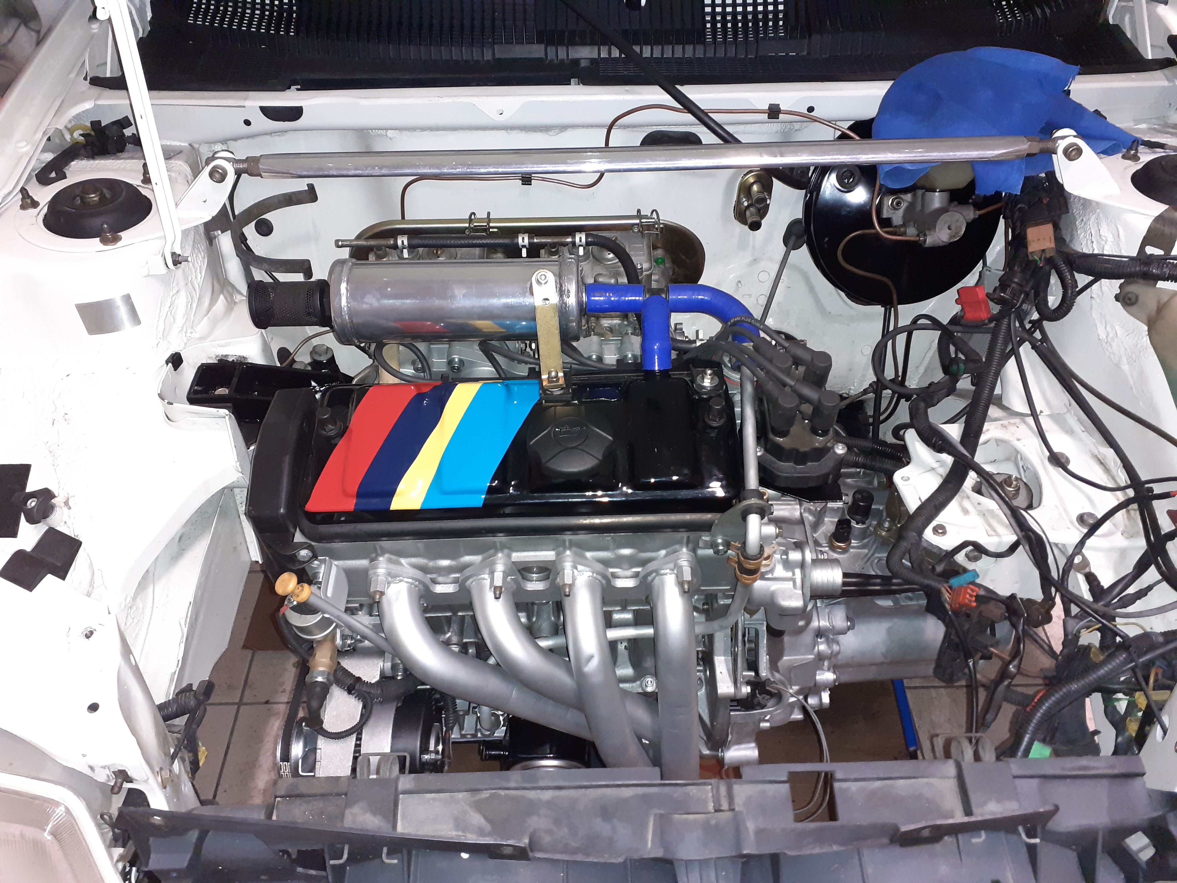

Aujourd'hui c'était bricolage chez berbert43 donc que 3 photos. Fabrication et mise en place du système dégazage duhaut et bas moteur

C’est bien pensé tout ça !!!
Tu ne voulais pas décaler le bocal sur un côté au lieu de le laisser au dessus de la pipe d’adm ?

En faite j'ai fais le choix de le mettre sur le moteur pour le moment en attendant de trouver une solution qui me convienne mieux. Cette boite a fais ces preuves donc l'instant elle fera le job

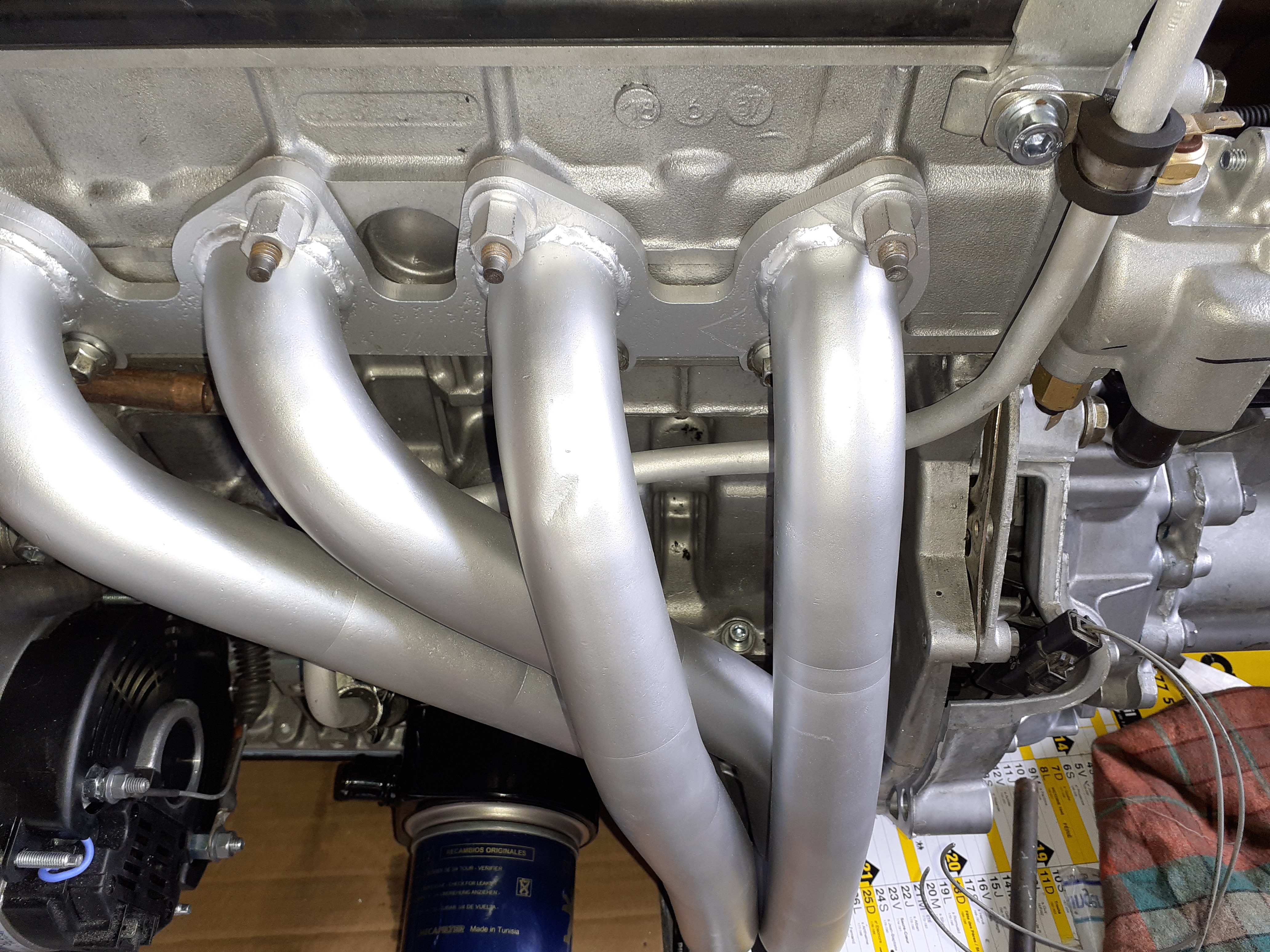

Le petit nouveau a trouvé ça place !

T'as fait un trou dans ton capot pour la B.A.R. ?

Capot d'automatiqueda-maye a écrit :T'as fait un trou dans ton capot pour la B.A.R. ?
Normalement il n'y a pas besoin de faire de trous

Et en plus les platines de fixations sont sur mesureYannou a écrit :Capot d'automatiqueda-maye a écrit :T'as fait un trou dans ton capot pour la B.A.R. ?
Normalement il n'y a pas besoin de faire de trous![]()
