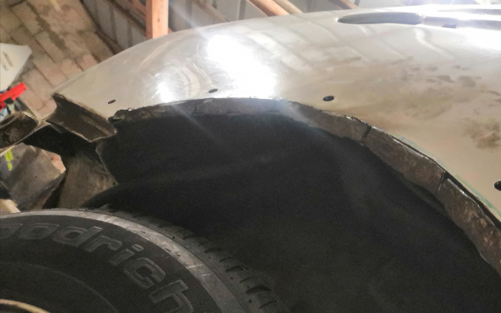

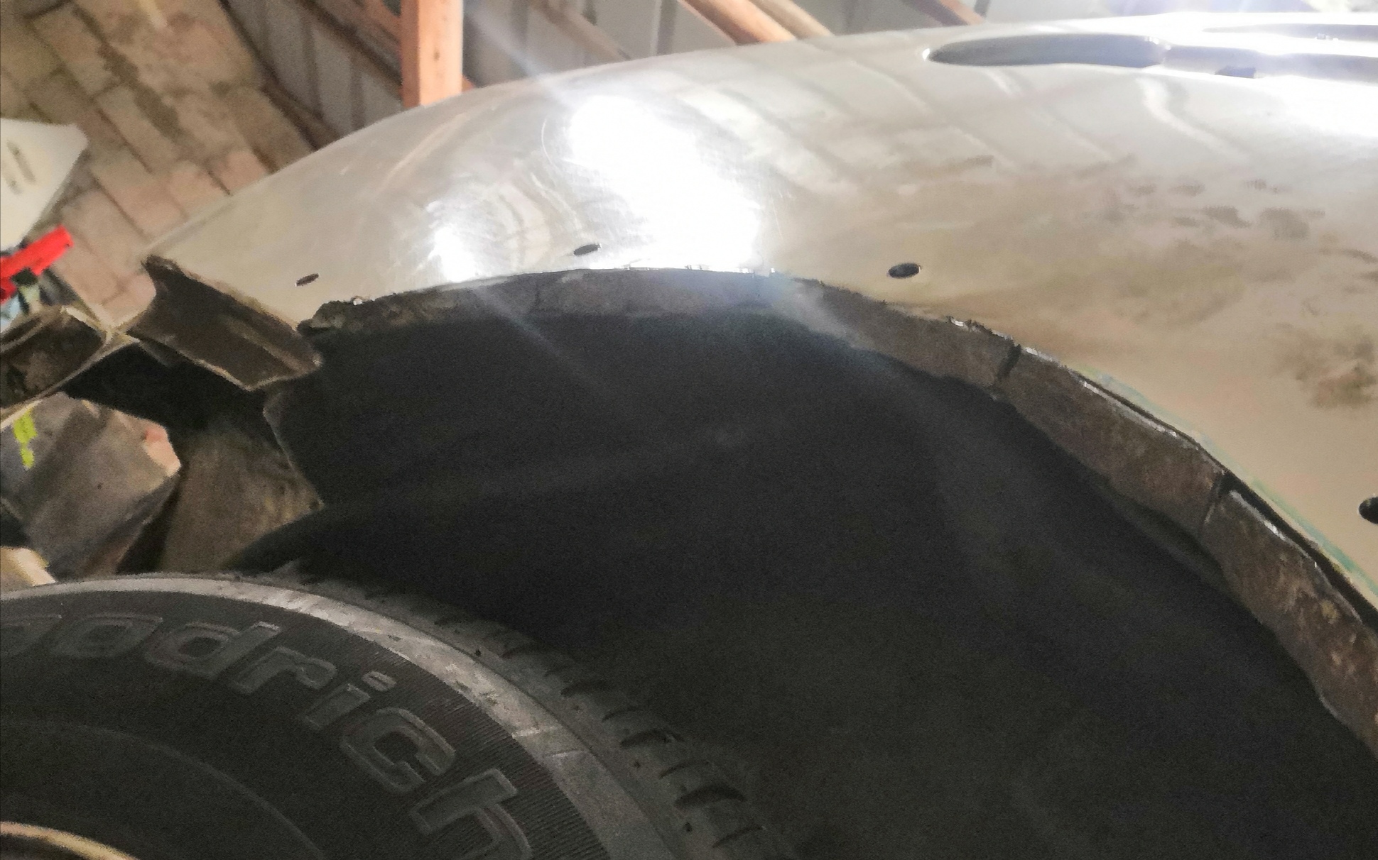

Prochaines étapes : disque à lamelle, soudure, redisque à lamelle.
Les puristes vont sûrement pas aimer mon travail mais pour une première ça se présente pas trop mal et j'avoue que je n'ai pas chercher à savoir comment faisaient les autres.

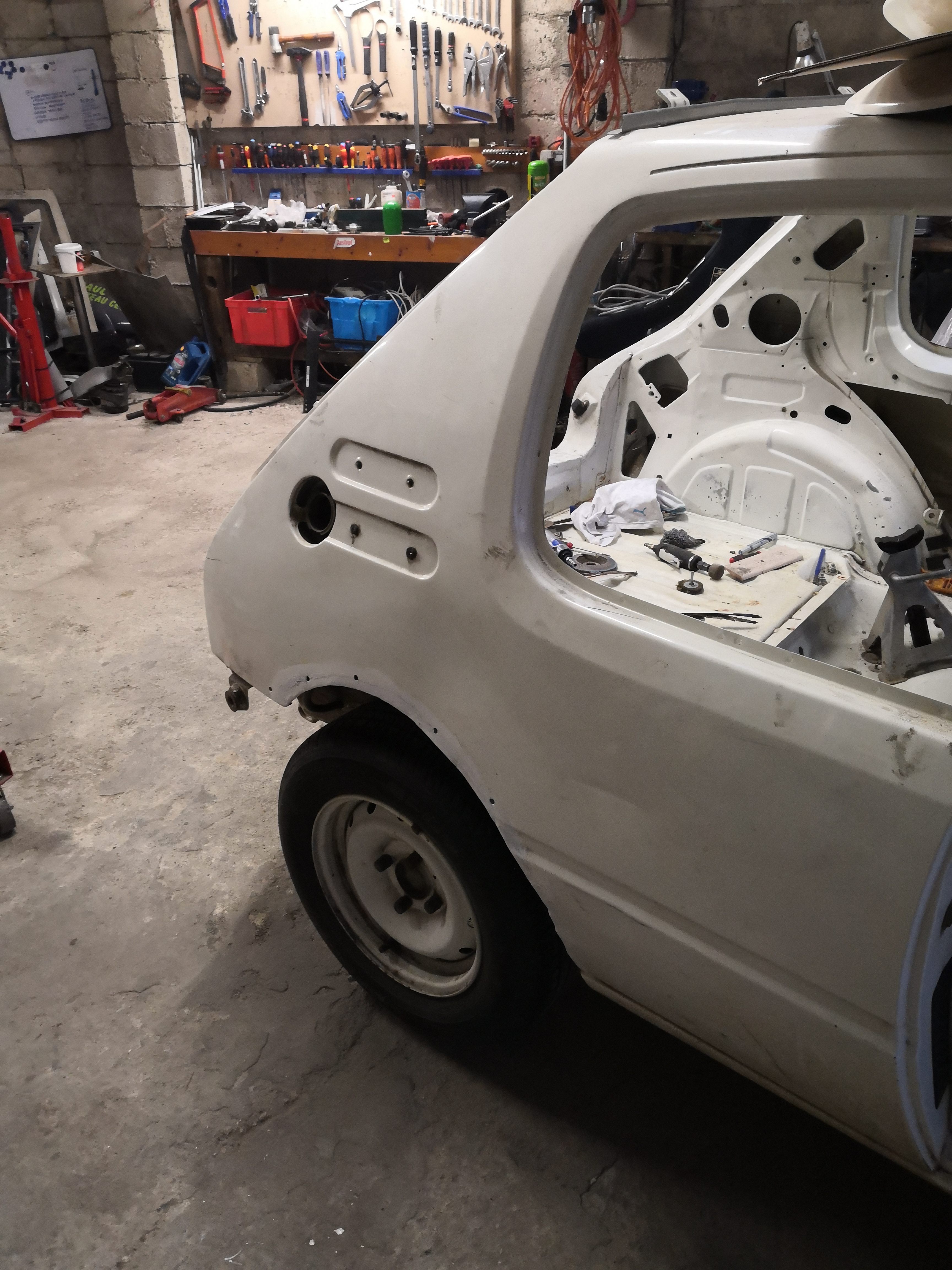

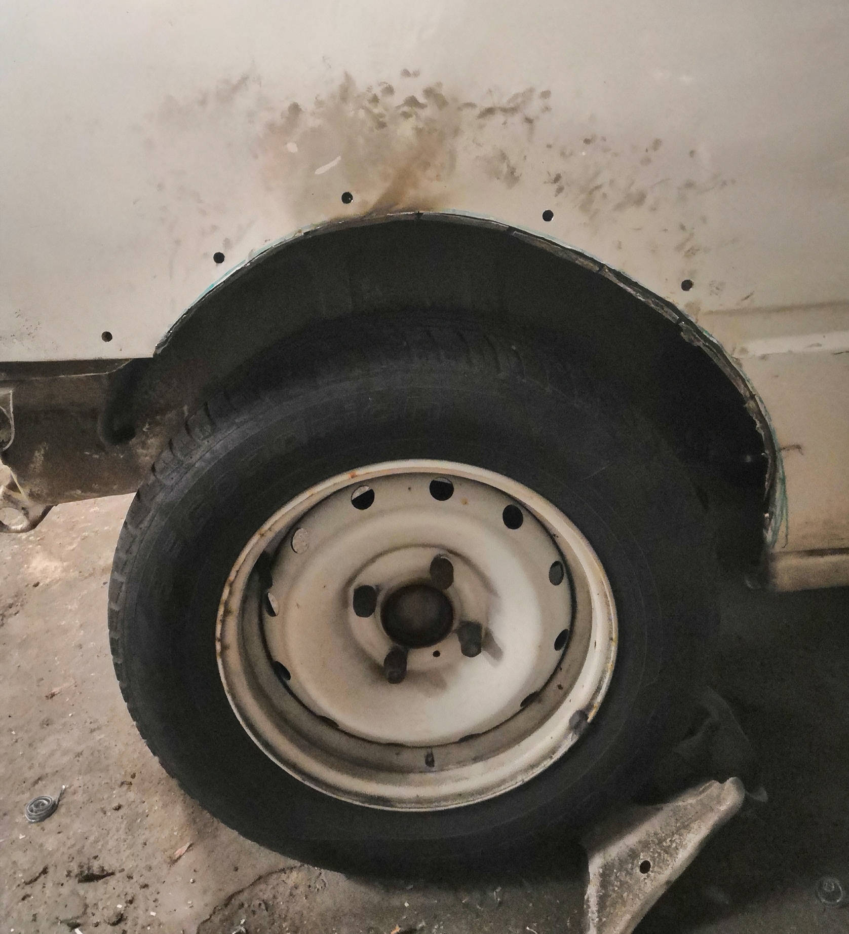

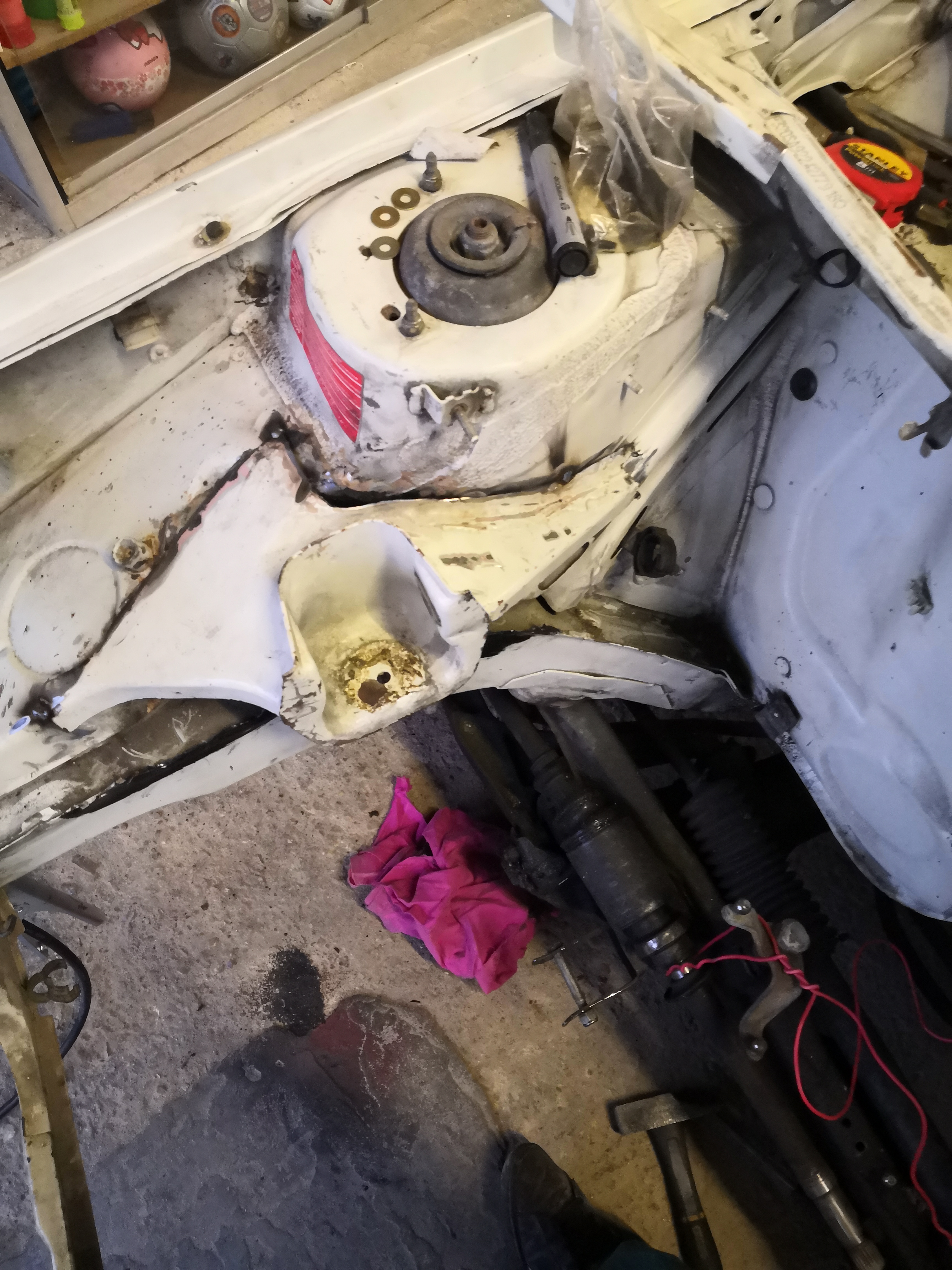

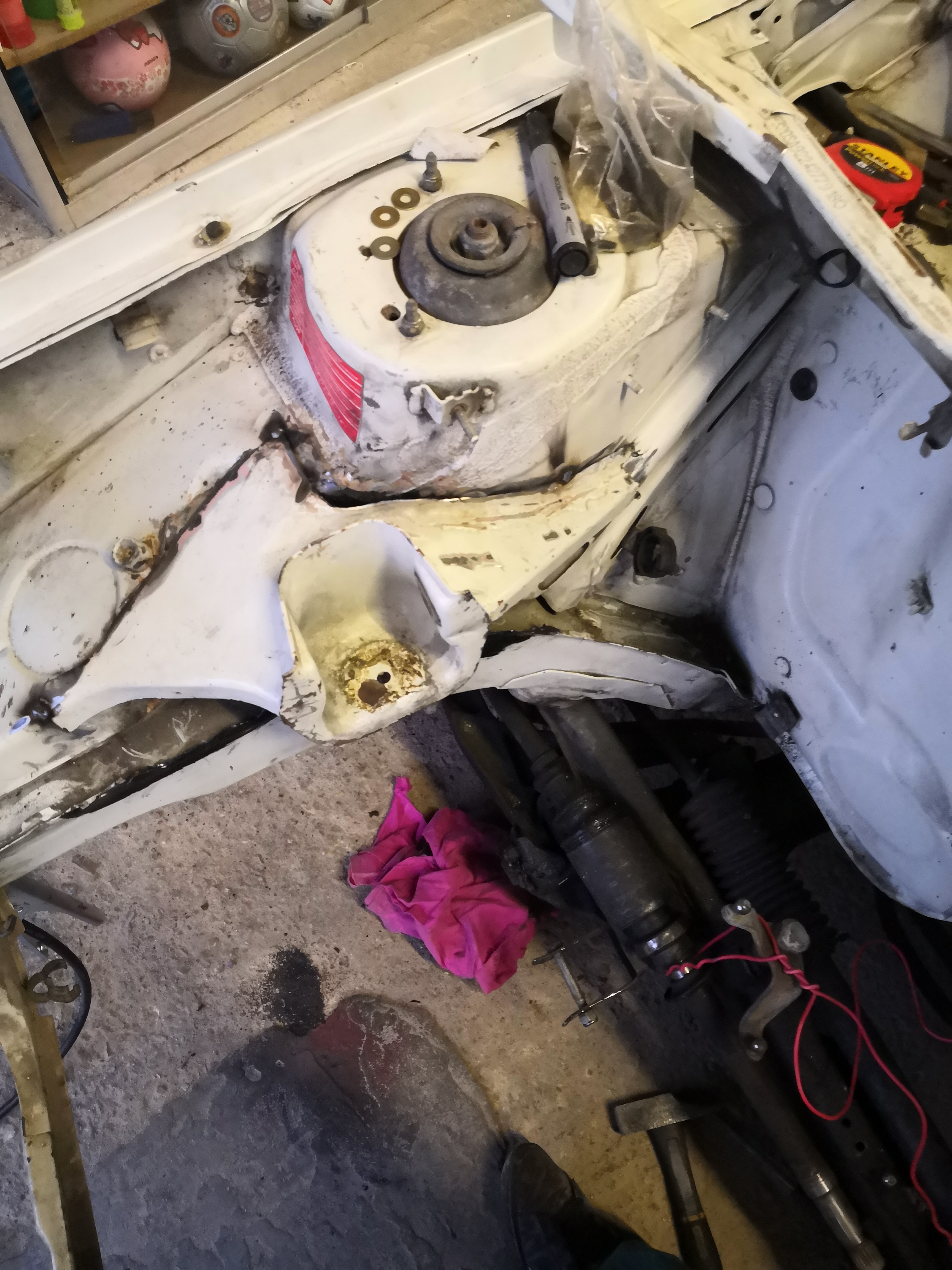

Bonjour à tous, j'étais en rupture de gazs pour mon poste à souder. Maintenant que la nouvelle est arrivée, j'ai repris en commençant par les ailes. Le résultat est aussi bien que je l'espérait. Le carrossier aura un peu de boulot pour reprendre les ailes. Le support moteur est pointé.

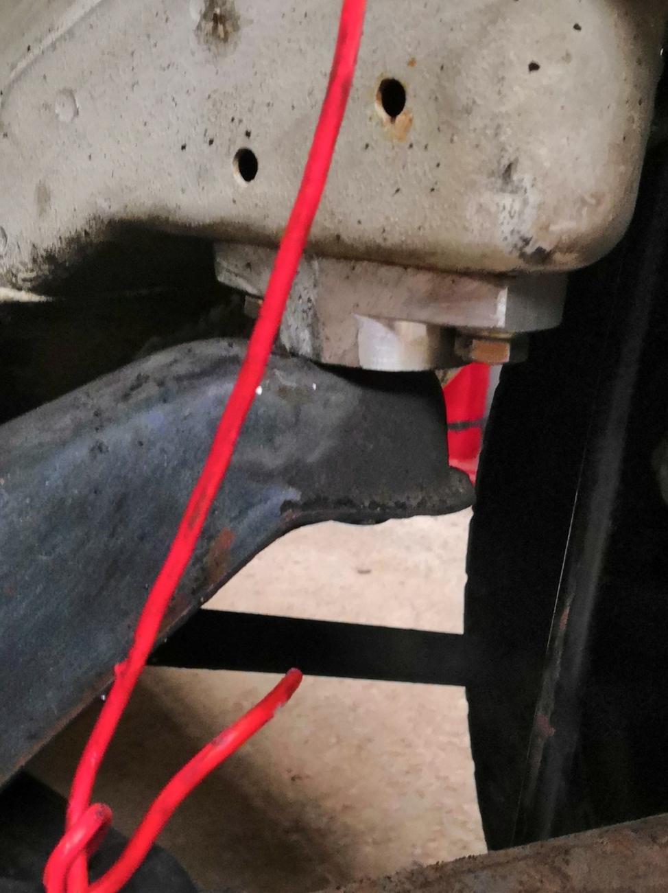

Salut, joli taf. Mais fait gaffe les fixations de berceau sont différentes aussi. Sur la rallye c est monté rigide alors que sur une xad c'est sur silenblocs. Ayant fait un changement de caisse comme toi. J ai créé des faut silenblocs rigide. Si tu veux plus d'infos tu peux aller voir sur ma présentation. J ai tous mis en photos y compris les plans et les découpes. :ok:

Je suis justement en train d'en faire.

J'ai regardé les pièces que tu as fait. Pas con. Je suis parti sur des pièces en alu monobloc. Je ferai des photos une fois finies.

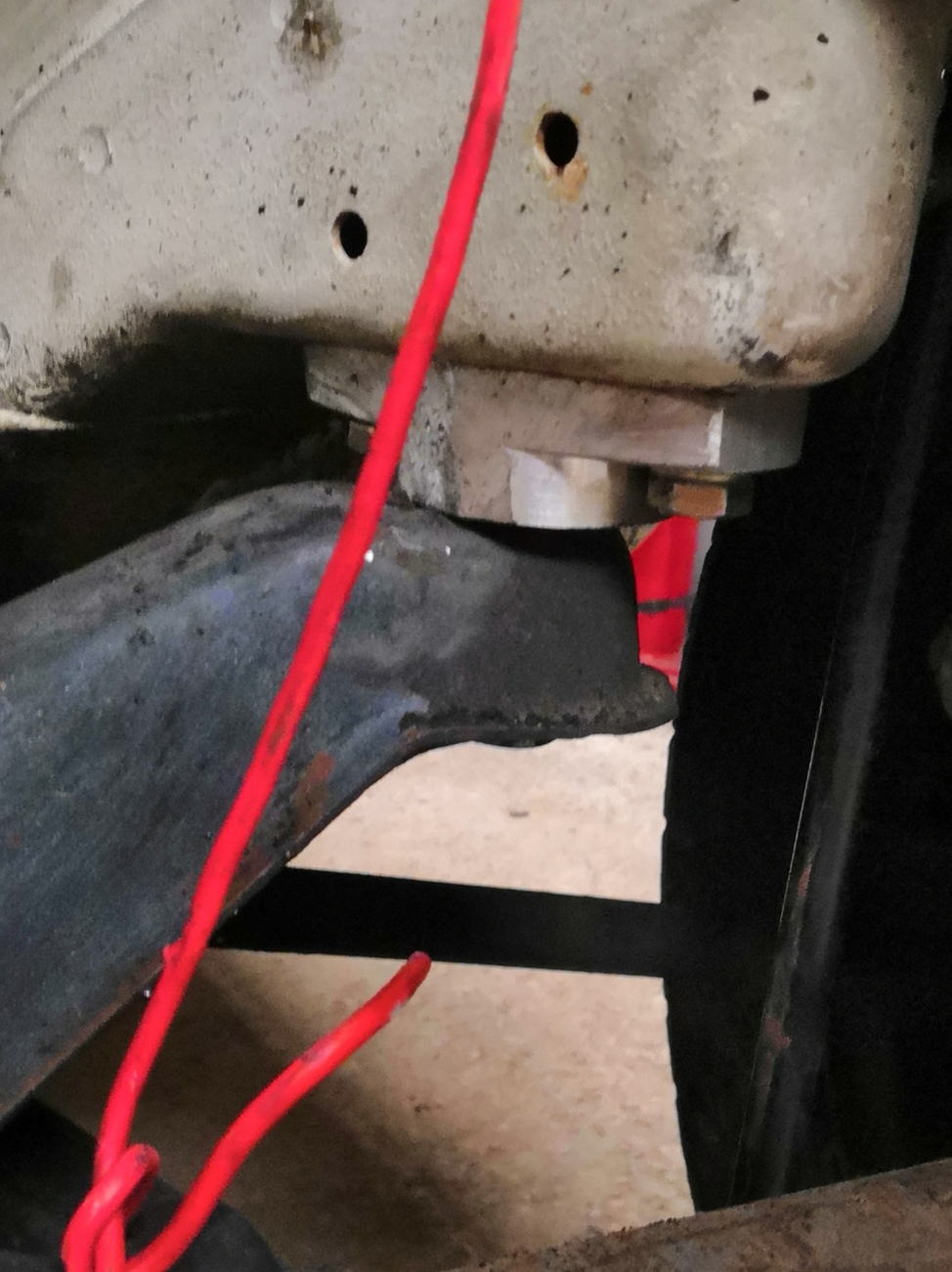

Salut Lex. Dis moi sur les pièces que tu as fait pour le berceau, a quoi sert le lamage ?

Sinon voilà les pièces que j'ai fait. Désolé j'ai pas pris le temps de prendre des photos avant montage. La partie qu'on ne voit fait 36 de diamètre et 20 de hauteur. Il faut que j'en fasse une deuxième paire.

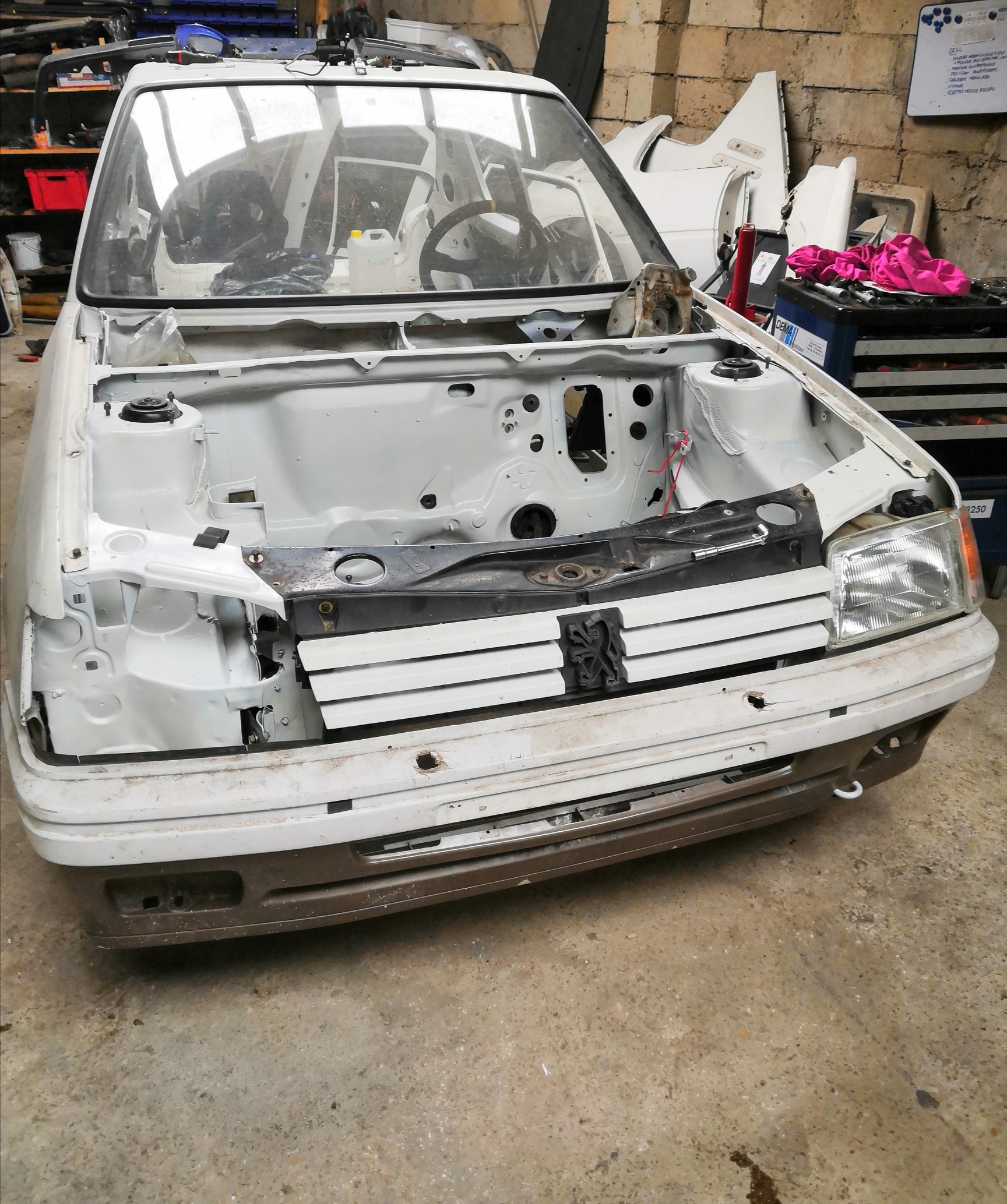

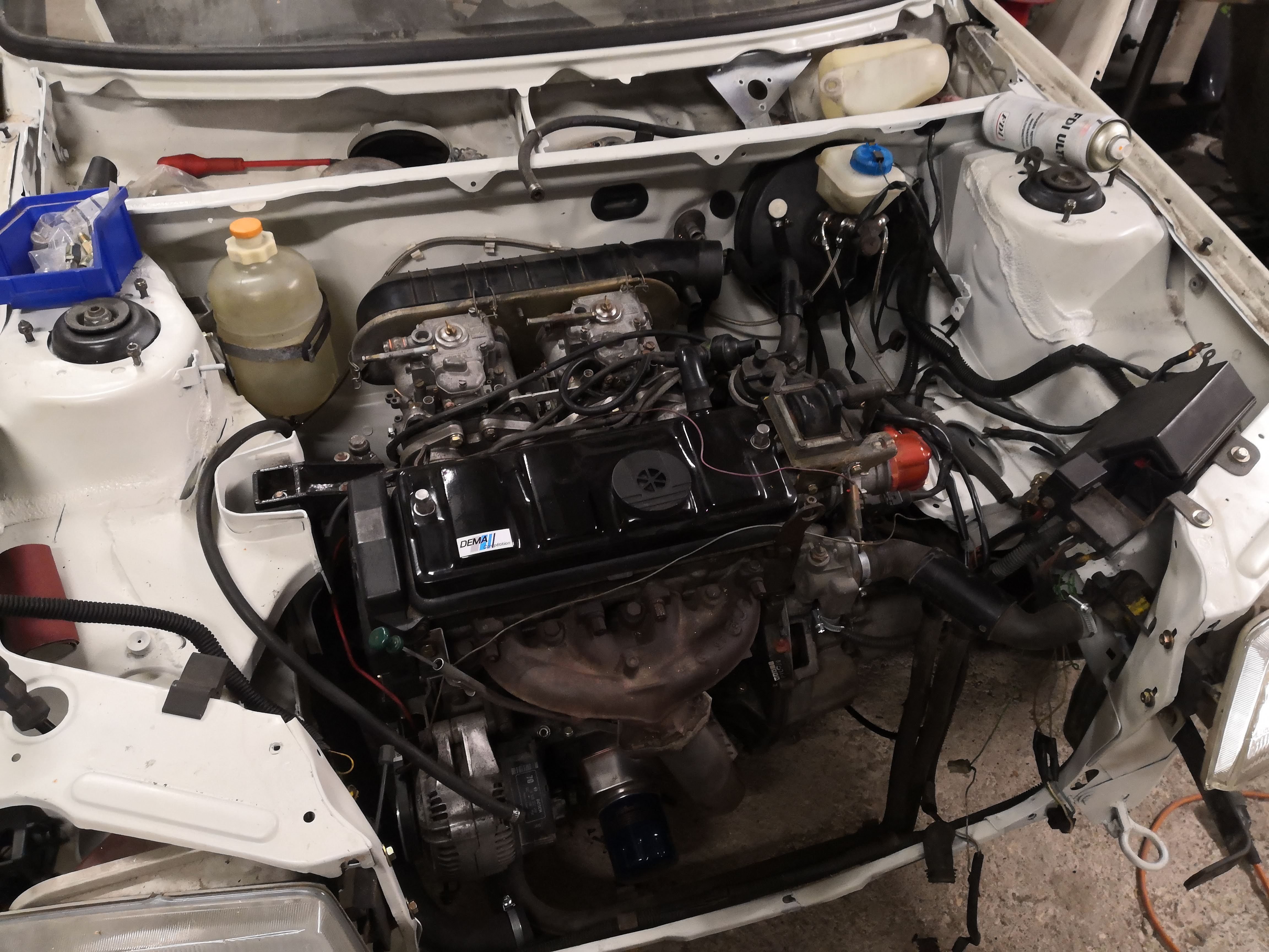

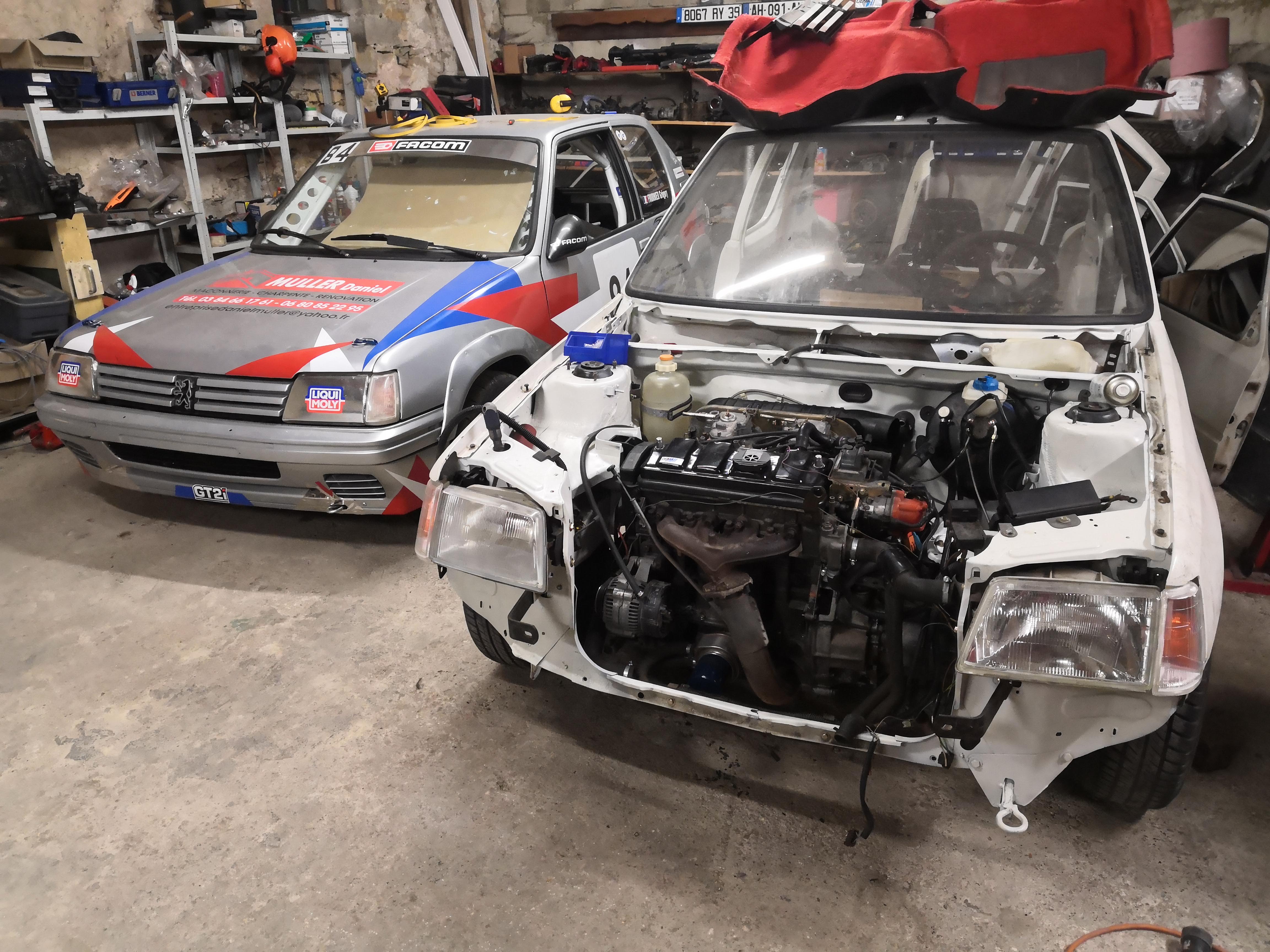

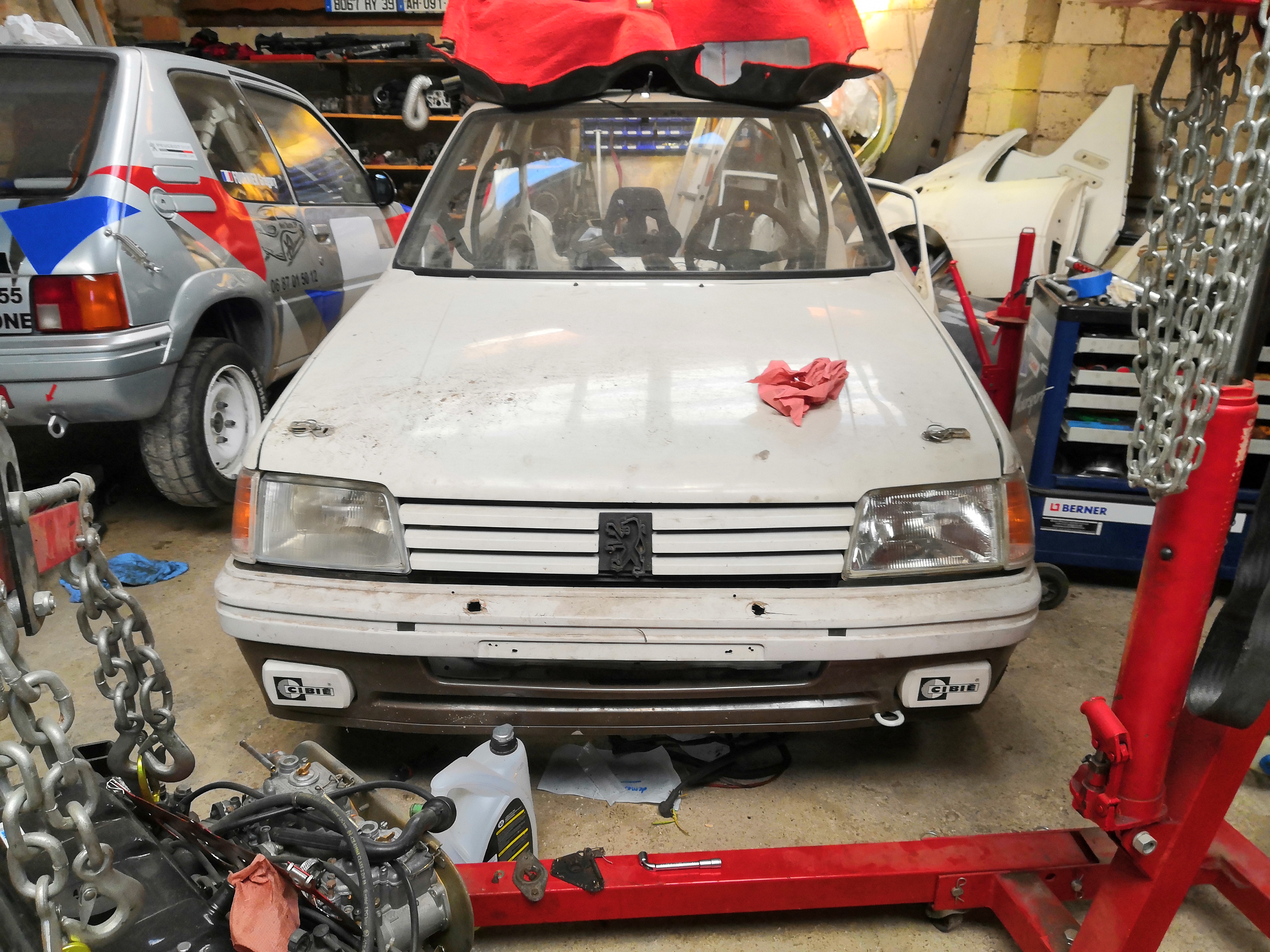

Bonjour à tous,

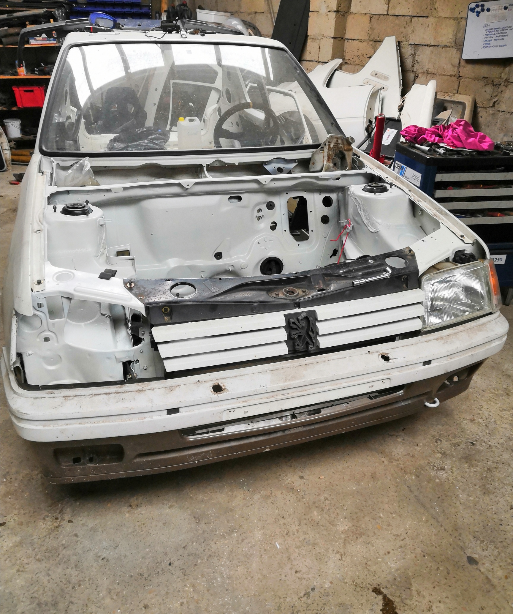

Des soucis persos ralentissent la restauration mais ça avance quand même tout doucement. J'ai tenter un montage à blanc de la face avant mais il me manque déjà une pièce. <_< Je ne retrouve pas le support de phare côté passager
greg
Messages : 300
Localisation : Mesnay (39)
Has thanked : 68 times
Been thanked : 28 times
Re: Une de plus ! Phase 2 à restaurer de 1990.
Message par greg »
Ça me paraît droit. Je redemonte et j'attaque le faisceau. Et ensuite ça sera les freins

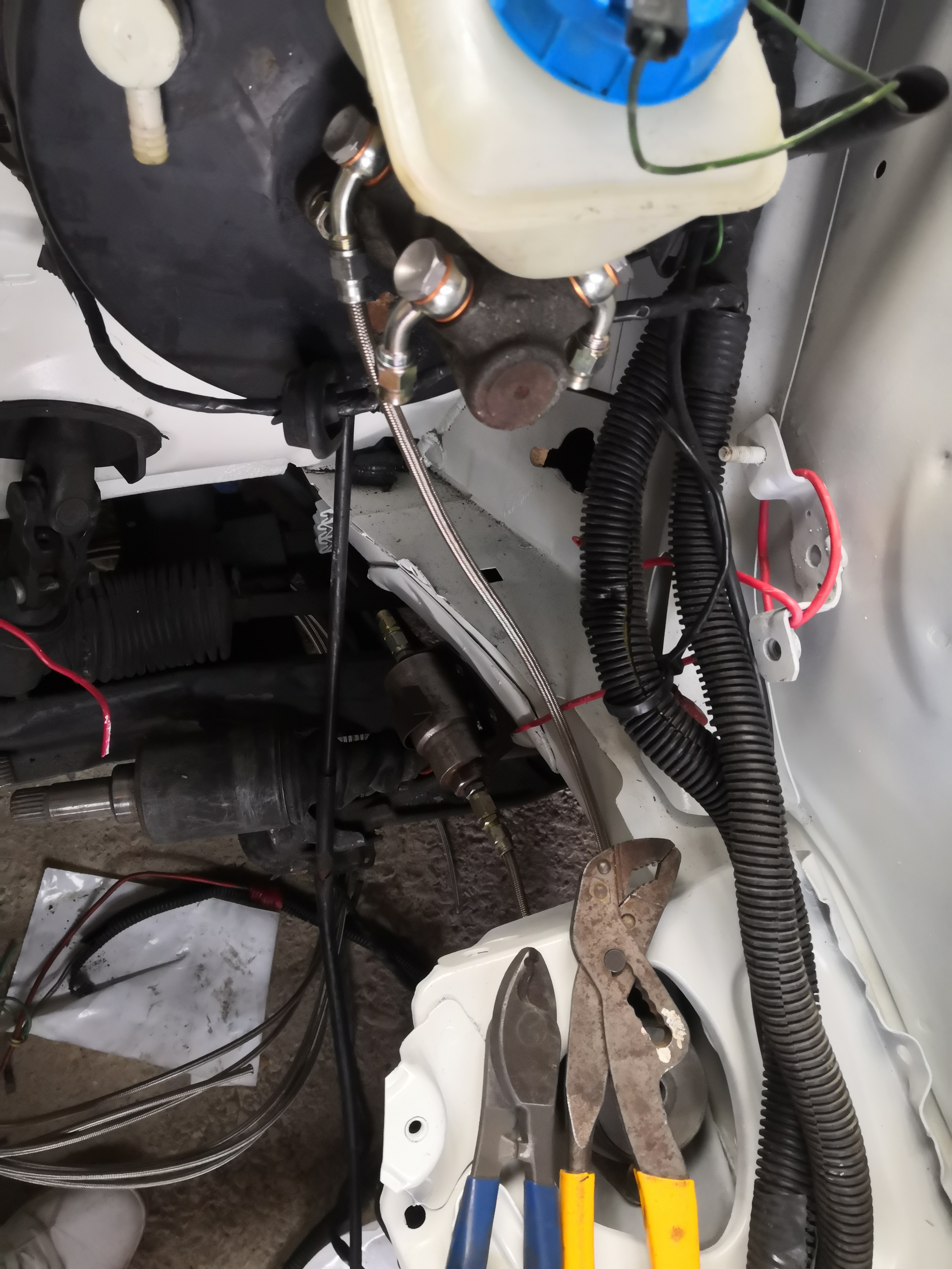

Bonjour à tous.
Beaucoup de boulot sur mes autres 205.

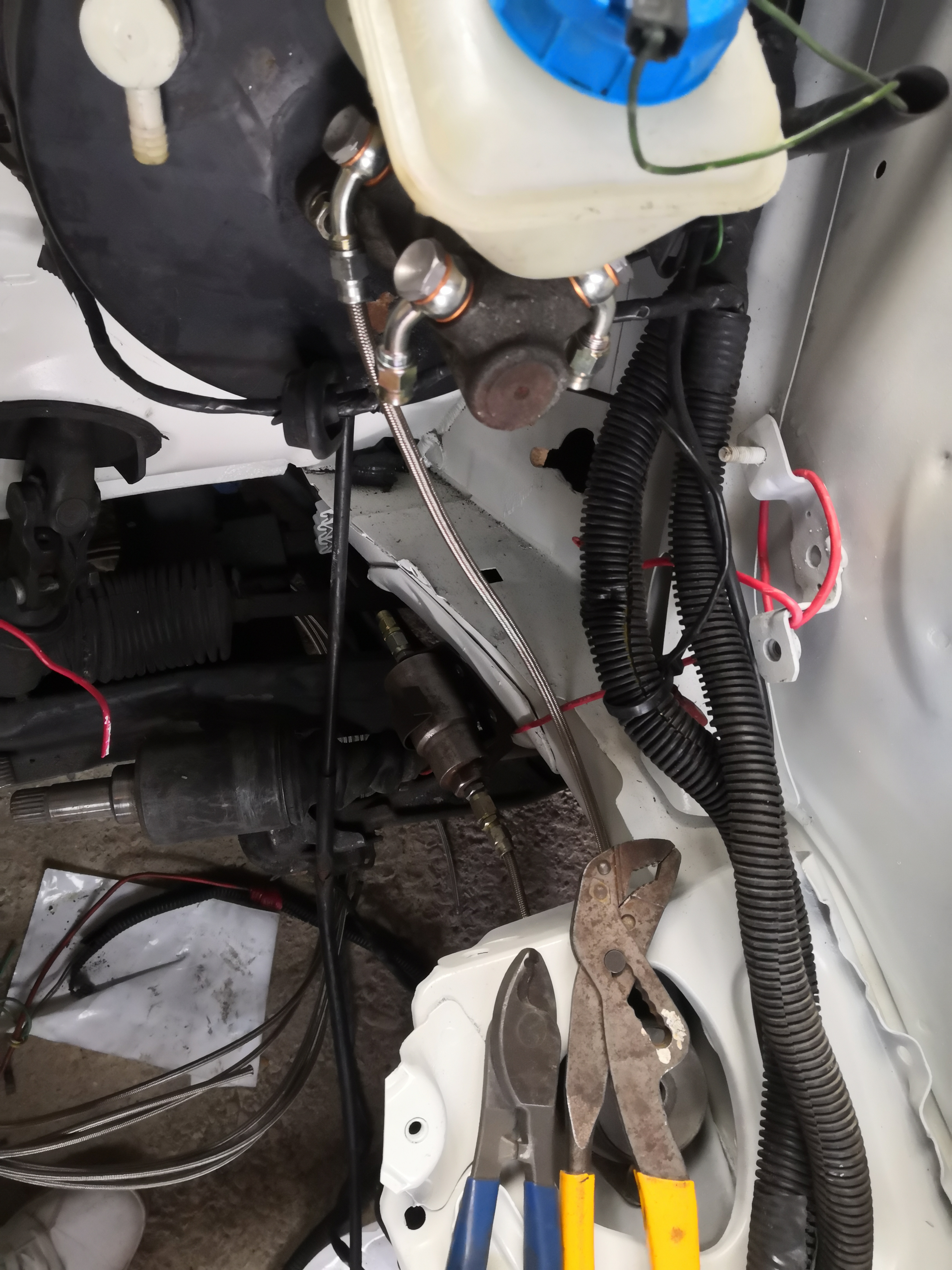

J'attaque les durites de frein.

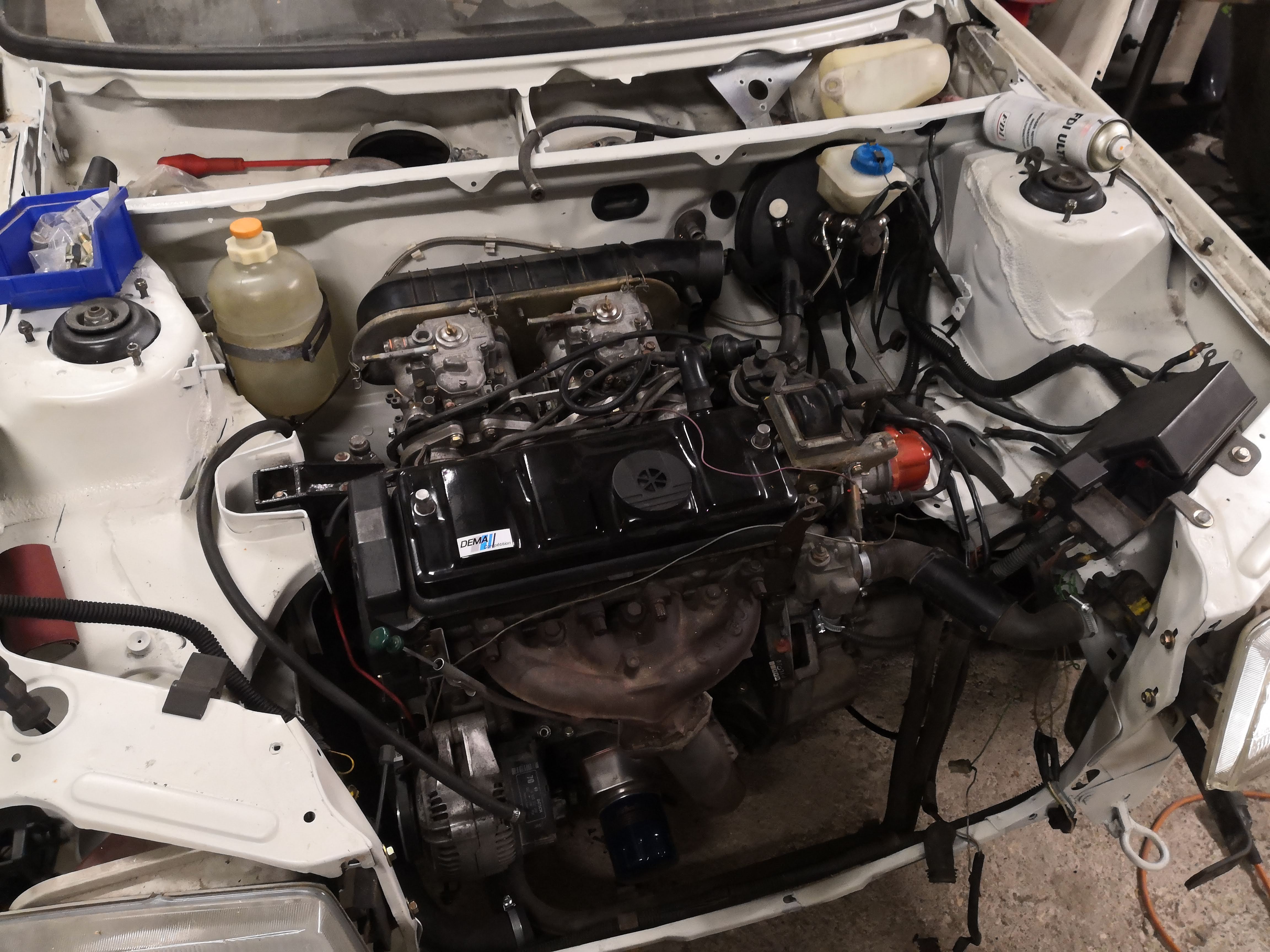

Une de plus dans le Jura ! Phase 2 à sauver de 1990.
Message par greg »
Bonjour à tous, ça avance... Si tout va bien le redémarrage du moteur se fera avant la fin de l'année. et la peinture dans la foulée.
