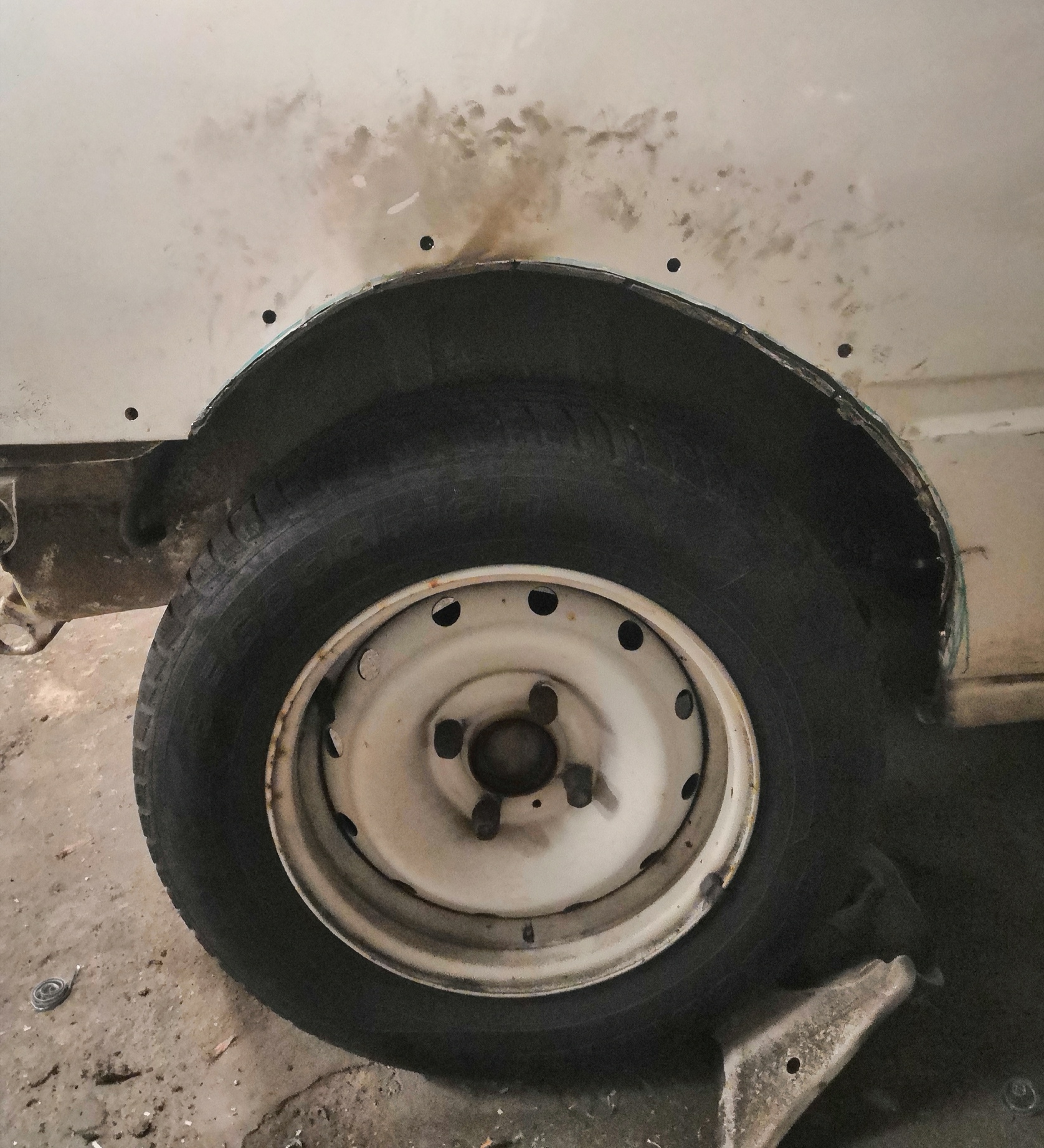

Prochaines étapes : disque à lamelle, soudure, redisque à lamelle.
Les puristes vont sûrement pas aimer mon travail mais pour une première ça se présente pas trop mal et j'avoue que je n'ai pas chercher à savoir comment faisaient les autres.

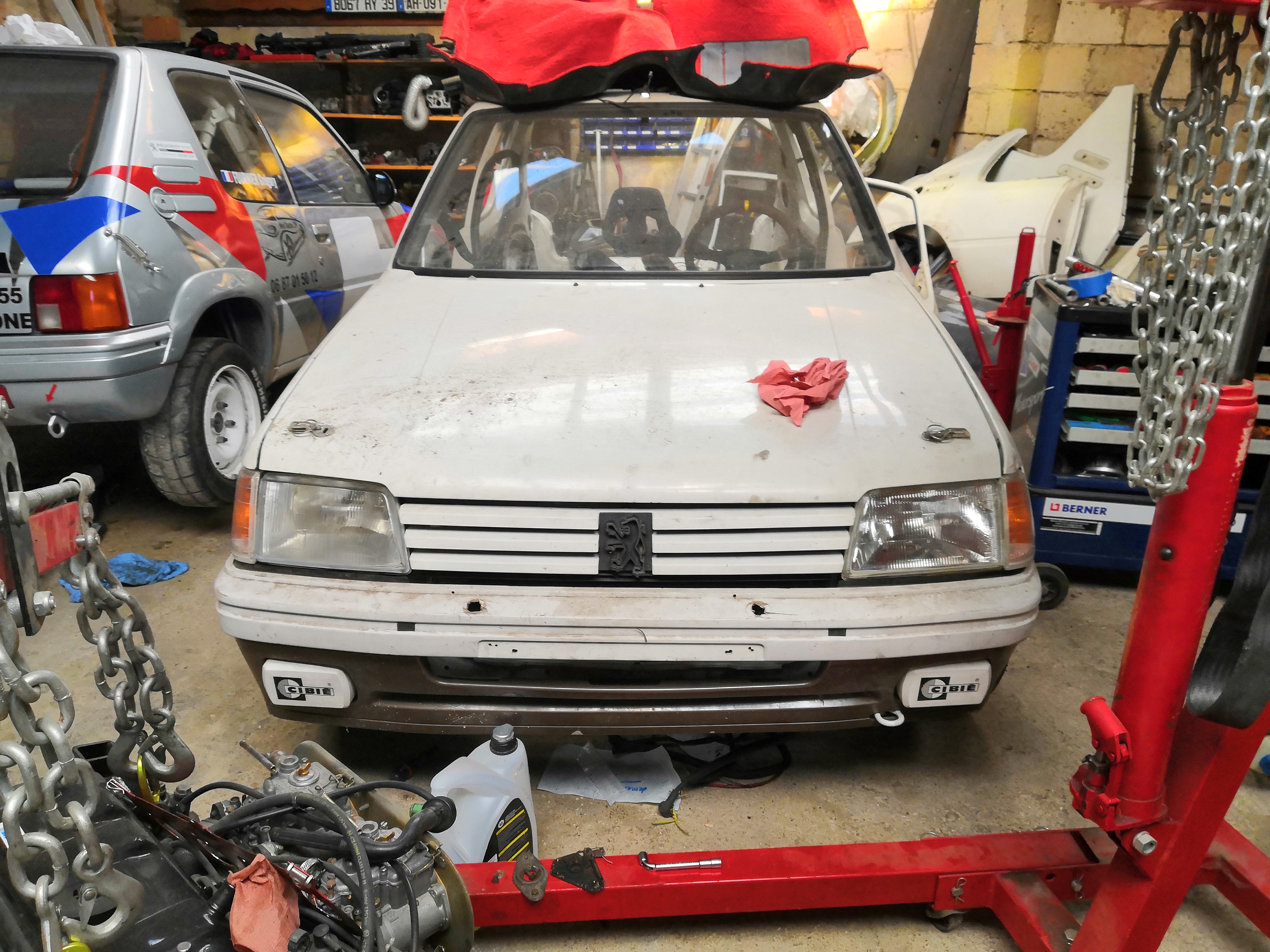

Bonjour à tous, j'étais en rupture de gazs pour mon poste à souder. Maintenant que la nouvelle est arrivée, j'ai repris en commençant par les ailes. Le résultat est aussi bien que je l'espérait. Le carrossier aura un peu de boulot pour reprendre les ailes. Le support moteur est pointé.

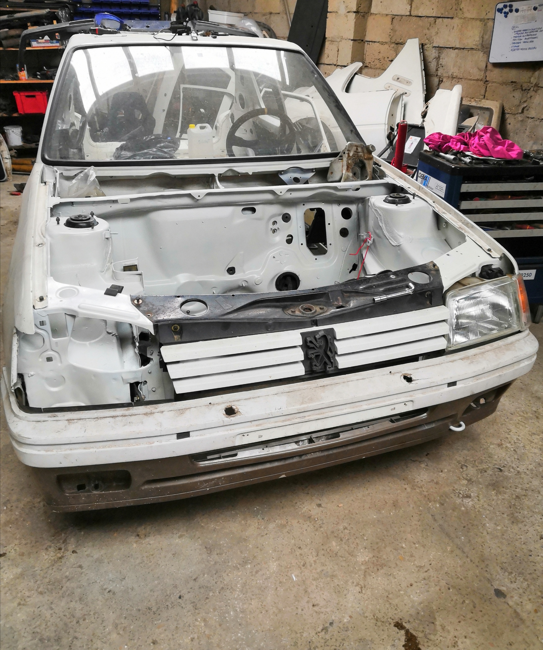

Des soucis persos ralentissent la restauration mais ça avance quand même tout doucement. J'ai tenter un montage à blanc de la face avant mais il me manque déjà une pièce. <_< Je ne retrouve pas le support de phare côté passager

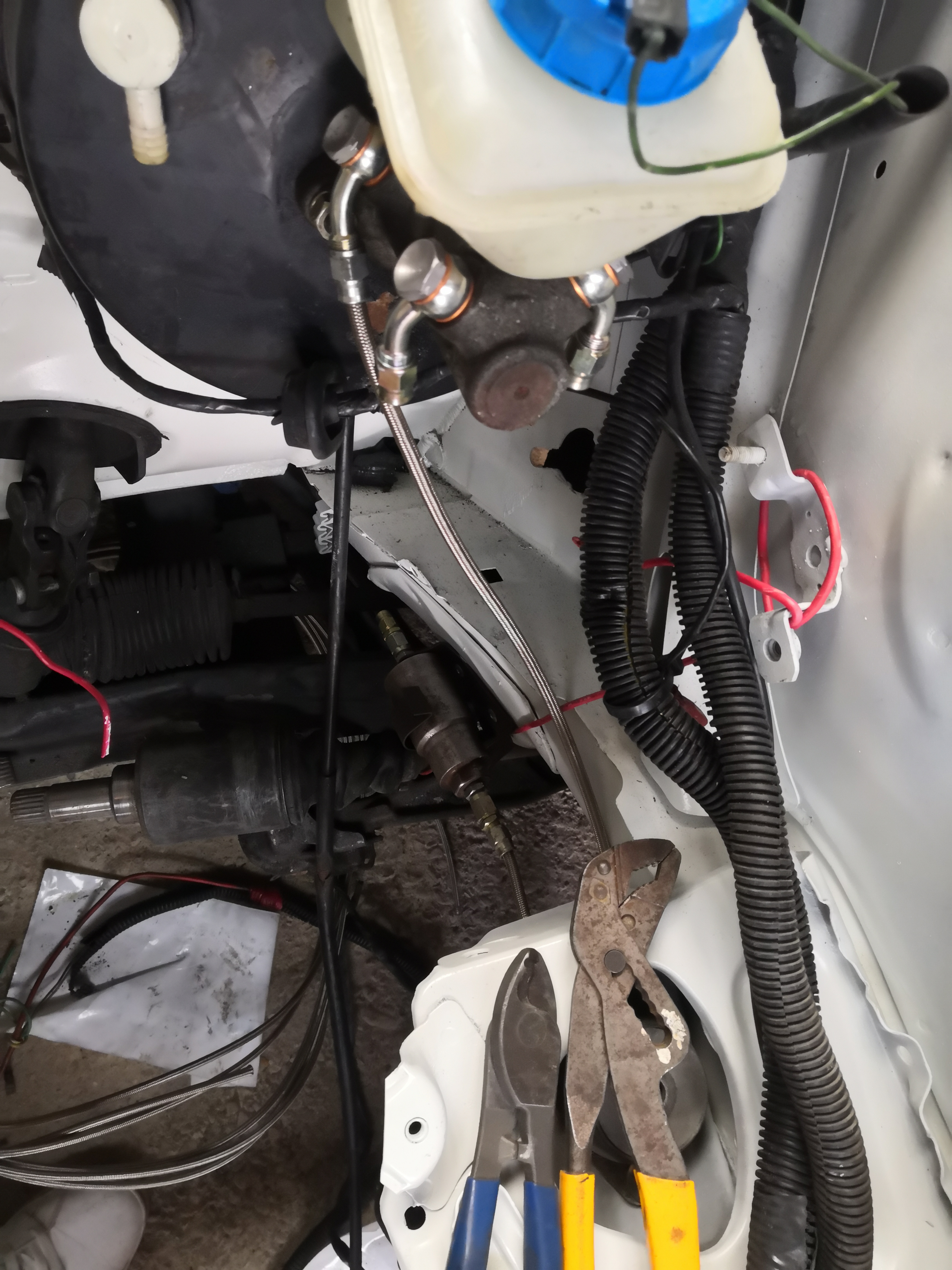

Bonjour à tous.
Beaucoup de boulot sur mes autres 205.
J'attaque les durites de frein.

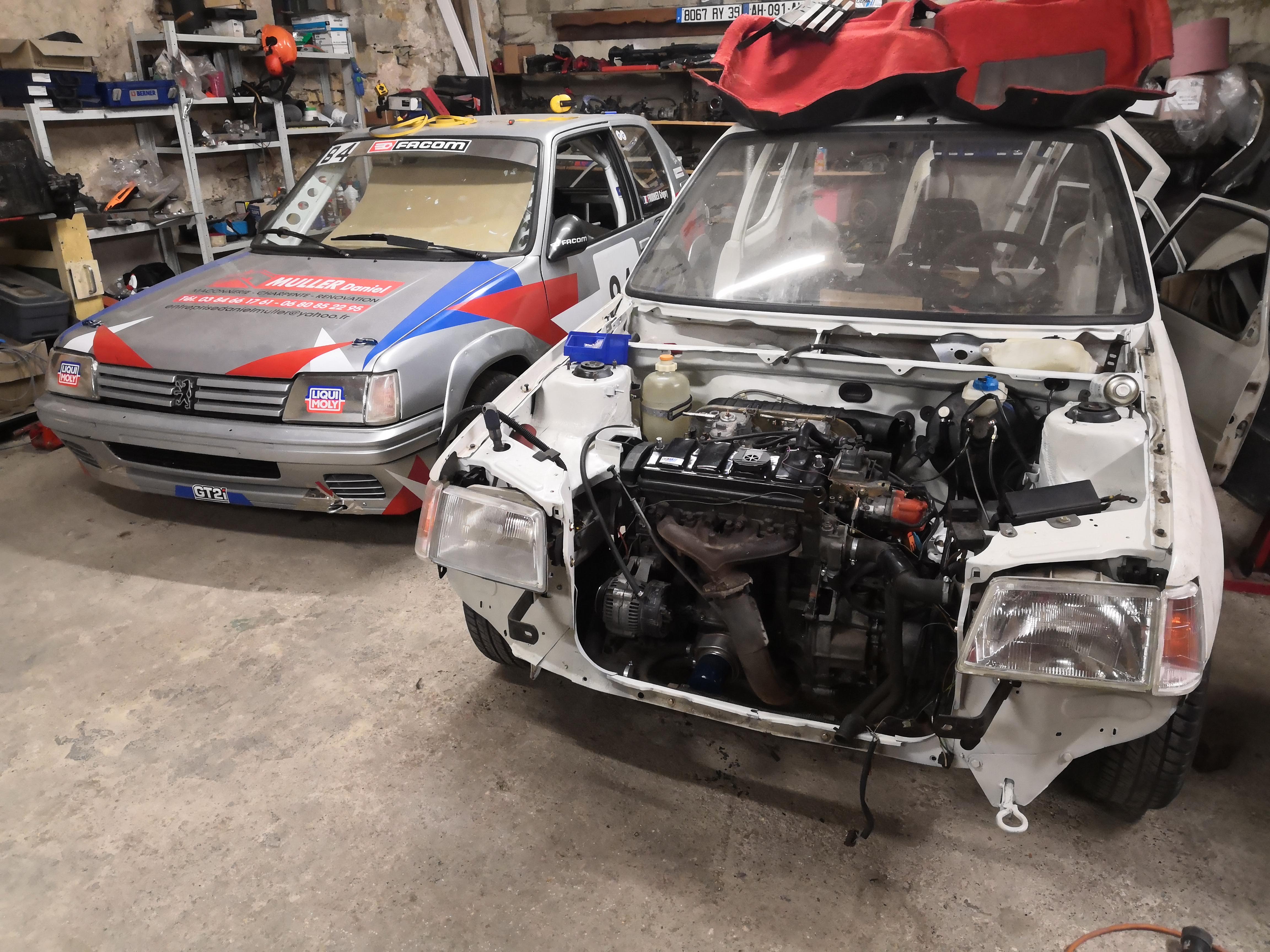

Bonjour à tous, ça avance... Si tout va bien le redémarrage du moteur se fera avant la fin de l'année. et la peinture dans la foulée.
