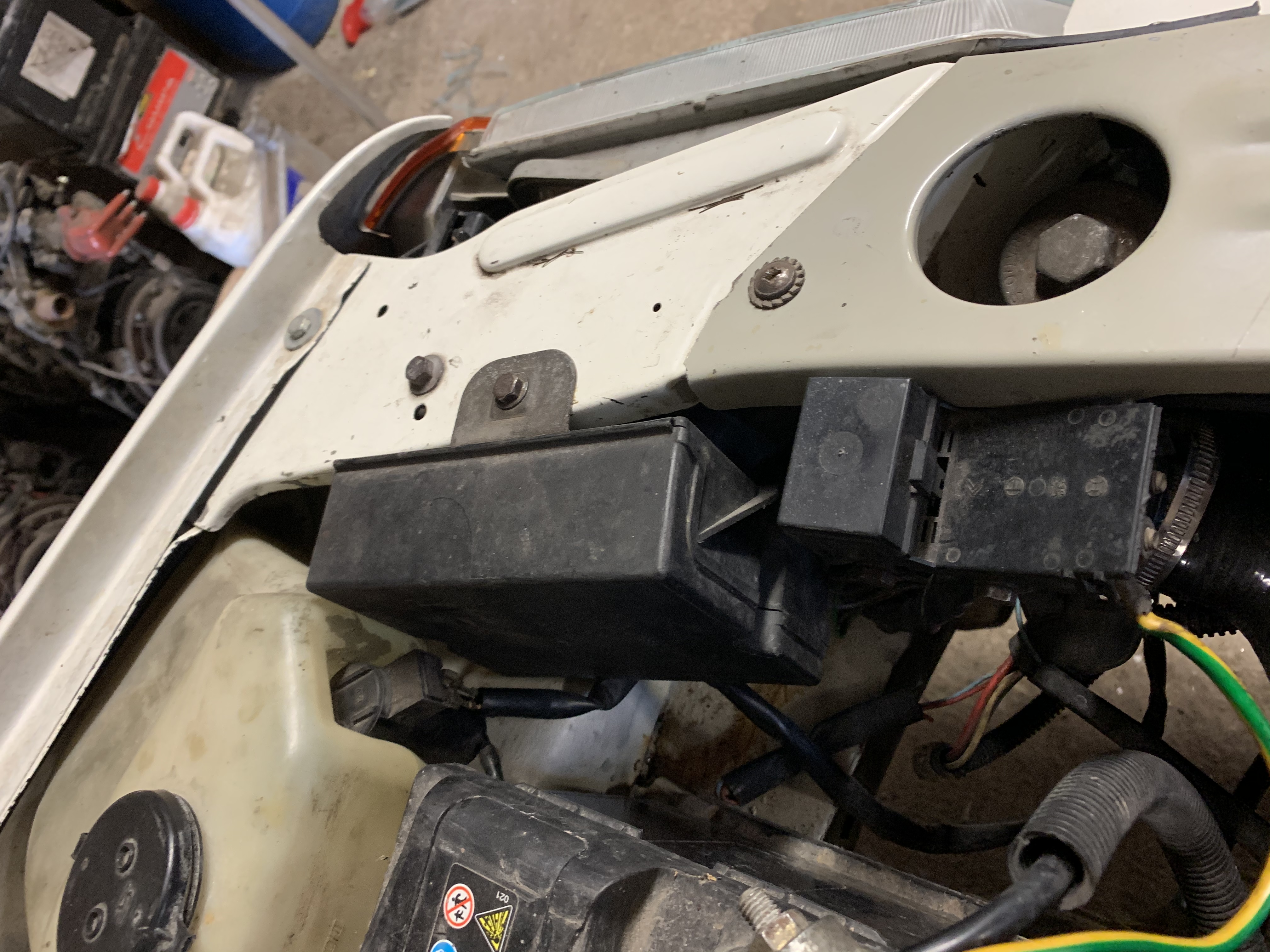

Salut j’ai une petite question concernant le faisceau moteur de ma 88, je n’ai pas la « boîte noire » derrière le phare conducteur avec les relais bleus et verts et noir, mais je n’ai qu’un noir
C’est normal ou pas?

Oui c'est normal, la "boîte noire" n'est apparue d'origine qu'en 90

Re: Différence faisceau moteur 88 / 89
Bonjour à tous
la boite noir à été un
rappelle constructeur à l'époque ou est sortie la 205 rallye, la mienne à été acheté neuve en octobre 1988 par un de mes amis, qui n'est jamais allé la faire monter chez peug' à l'époque (il me l'avais dit ) par manque de temps et d'envie,certainement.
Ce qui fais que comme je lui avais racheté son auto en 1998, bien au jour d'aujourd'hui, elle ne l'à toujours pas cete fameuse boite noir...
Qui était couplée à la sonde au dessus de la boite à air et qui commande les ventilos mot à l'arret.

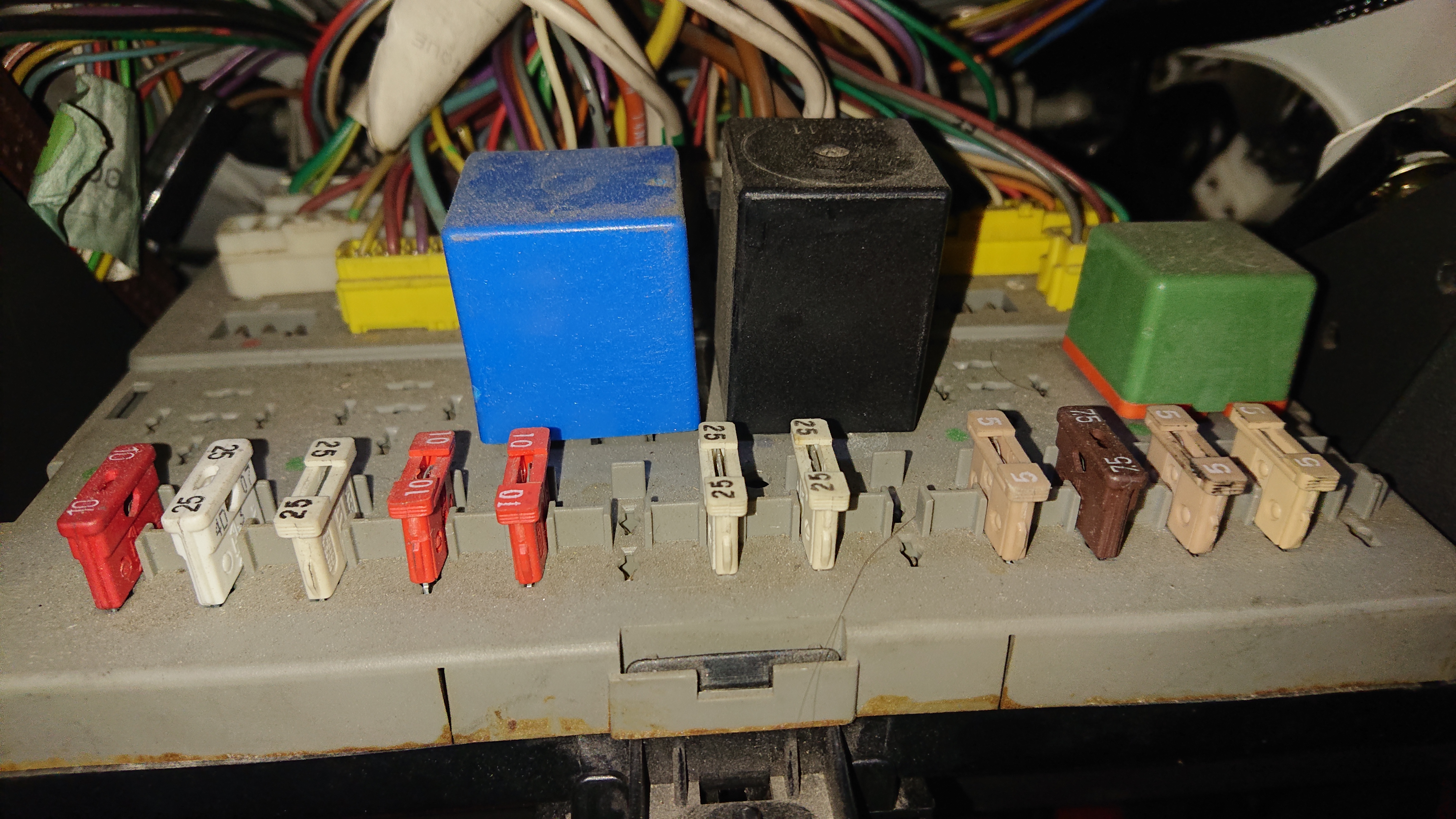

Merci pour toutes vos précisions ça me rassure de la différence entre ma 88 et ma 89, bonne question Jean-Luc pour la sonde pour l’instant de suis en phase de repérage du faisceau avec la mise en place d’étiquette pour lui remettre son moteur
Une autre question, donc du coup au niveau de la platine de fusible je n’ai pas de relais bleu et vert non plus ? Cest ça ?

Ceux qui n’ont pas cette boîte noire, pouvez vous me faire une petite photo de votre platine à fusible svp
Voilà :
Au top Jean-Luc mercijean-luc13 a écrit :Voilà :DSC_2279.JPG
Et ton relais compartiment moteur est branché le ou ?
pour moi le relais que tu as mis en photo n'a rien a faire sur un faisceau de compartiment moteur de rallye 88, il a été rajouté, démonte ton faisceau pour voir ou il va, mais a mon avis tu peux le supprimer
+1, il n'y pas de relais dans le compartiment moteurbalouba a écrit :pour moi le relais que tu as mis en photo n'a rien a faire sur un faisceau de compartiment moteur de rallye 88, il a été rajouté, démonte ton faisceau pour voir ou il va, mais a mon avis tu peux le supprimer
Je regarde ça demain, c’est possible que ce soit une adaptation pour monter un 2ème ventilo? (Sachant qu’elle a vécu toute sa vie dans le 31) ?
Oui ou un relais ajouté pour faire une marche forcée avec un interrupteur au TdB

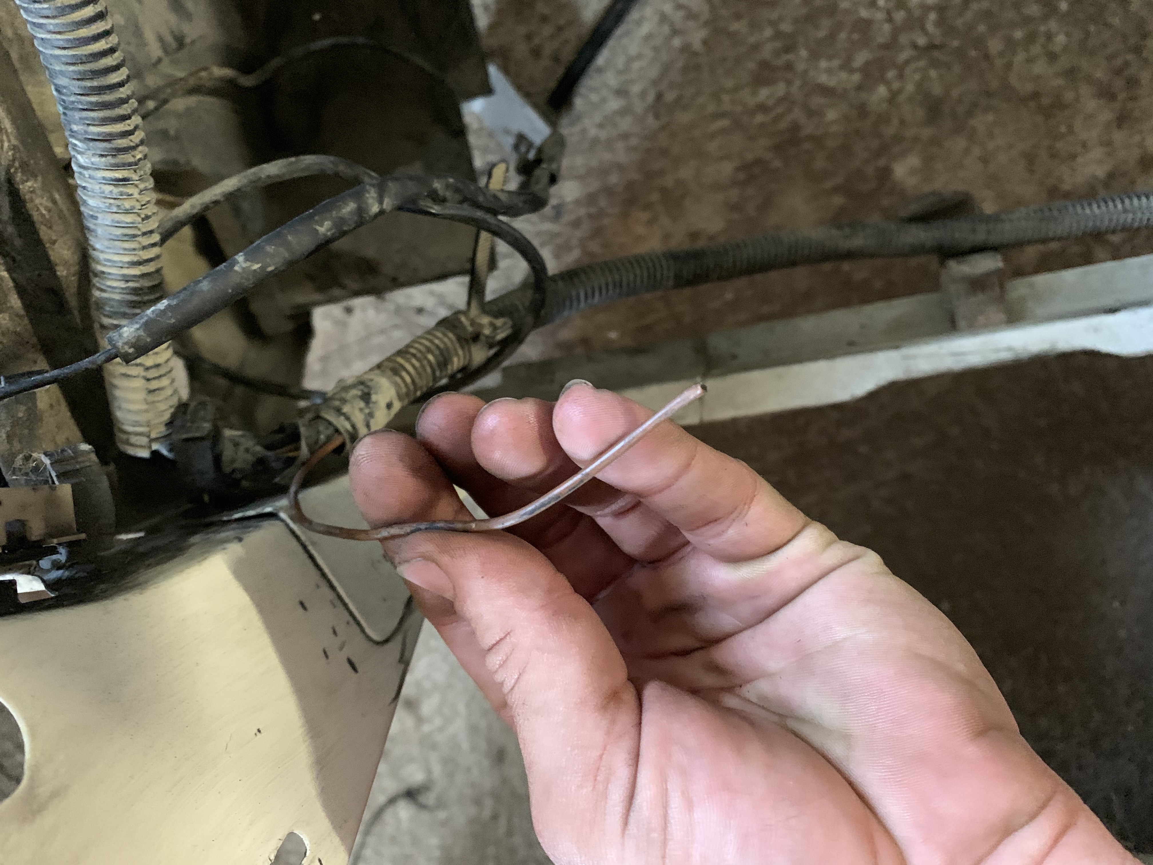

Je ne sais pas trop ce qui a été bidouillé, sur mon relais j’ai :
- un fil beige qui va à la masse
- un fil rouge pour mon +
- un fil marron qui va direction le phare gauche et qui s’arrête à mi-hauteur avant le phare
- un fil bleu sous gaine qui va direction la platine à fusibles et qui n’est branché à rien

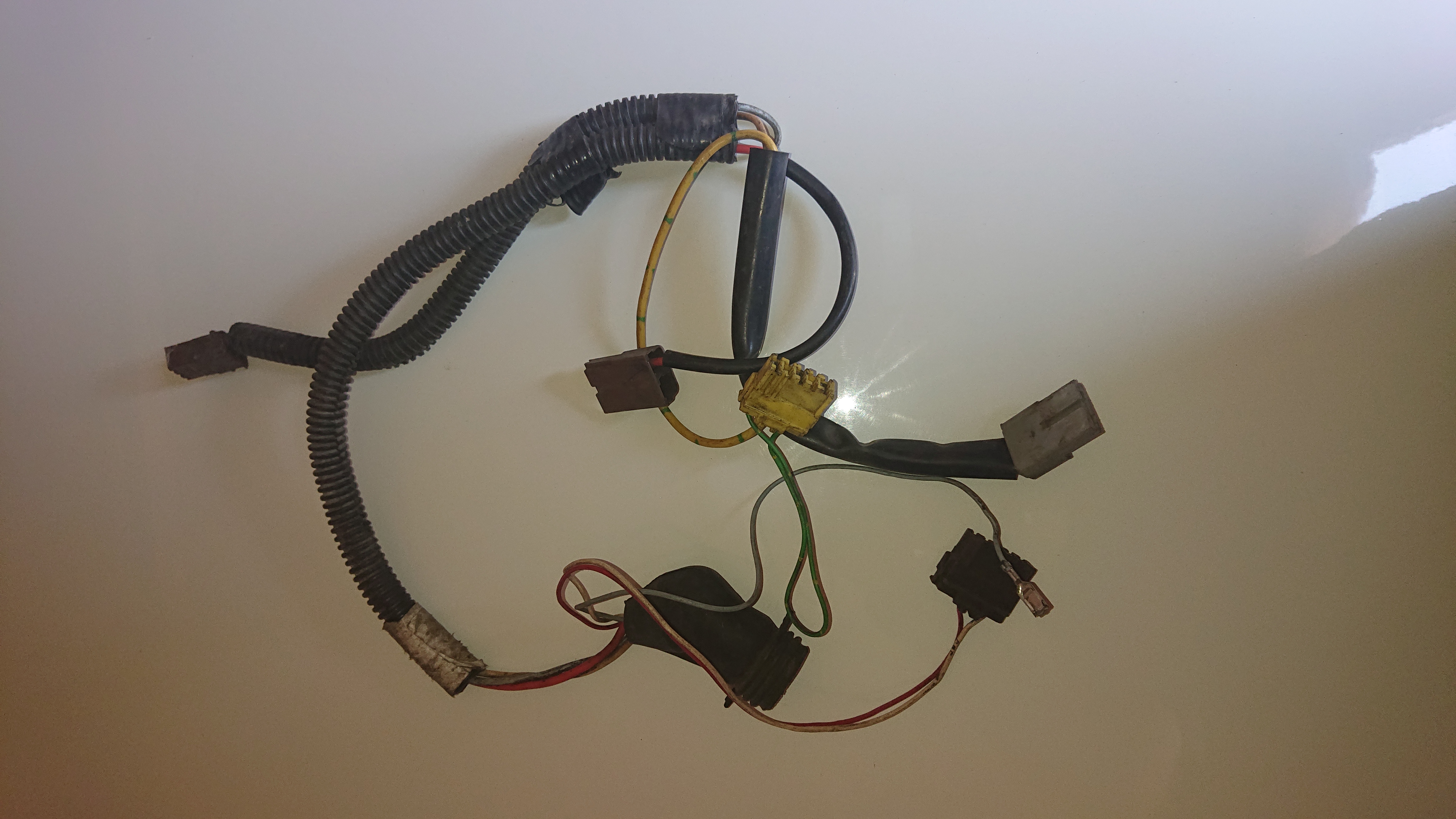

Si ça t'aide, voici un faisceau de ventilo que j'ai au garage :
