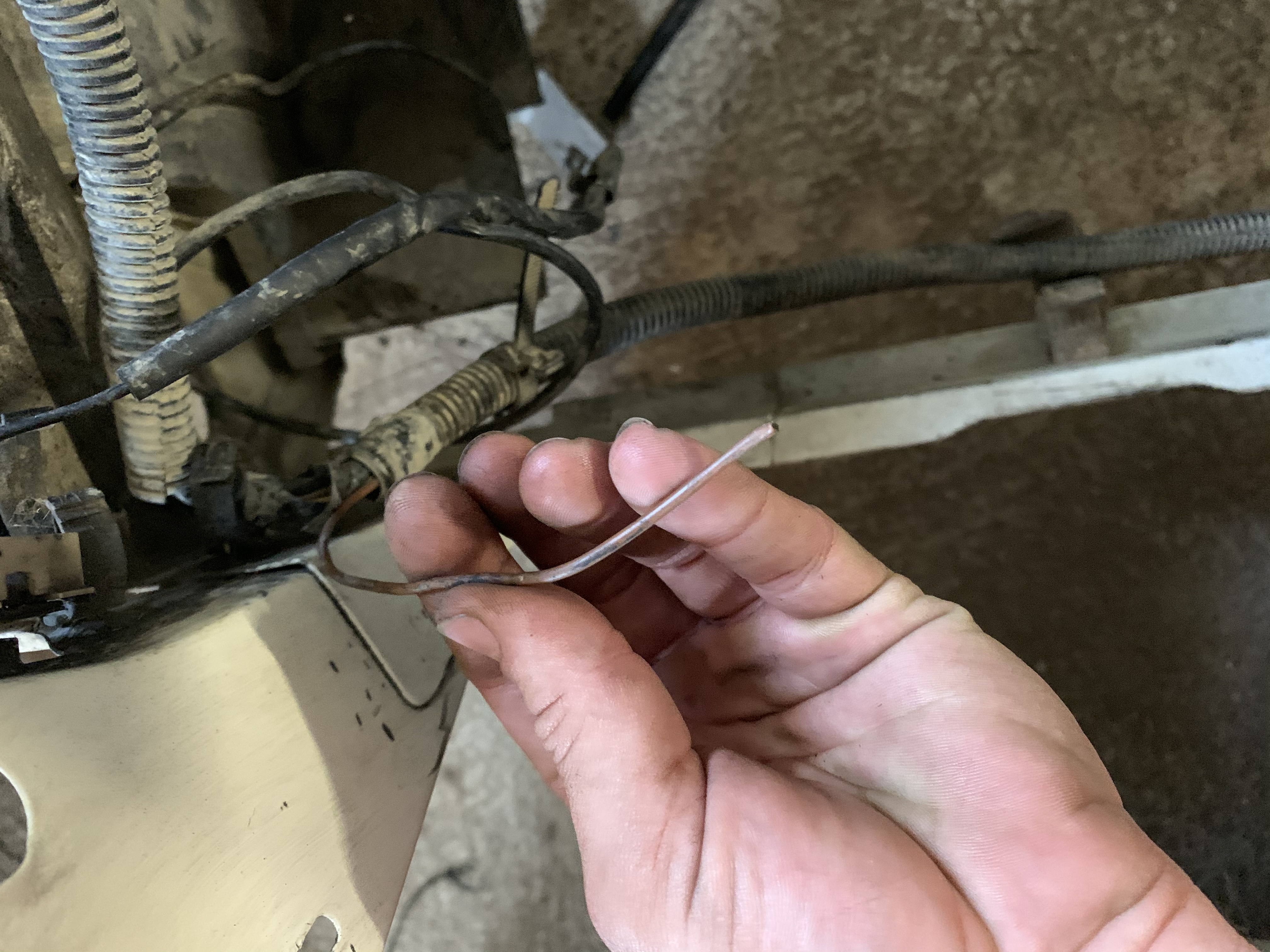

Je ne sais pas trop ce qui a été bidouillé, sur mon relais j’ai :
- un fil beige qui va à la masse
- un fil rouge pour mon +
- un fil marron qui va direction le phare gauche et qui s’arrête à mi-hauteur avant le phare
- un fil bleu sous gaine qui va direction la platine à fusibles et qui n’est branché à rien
