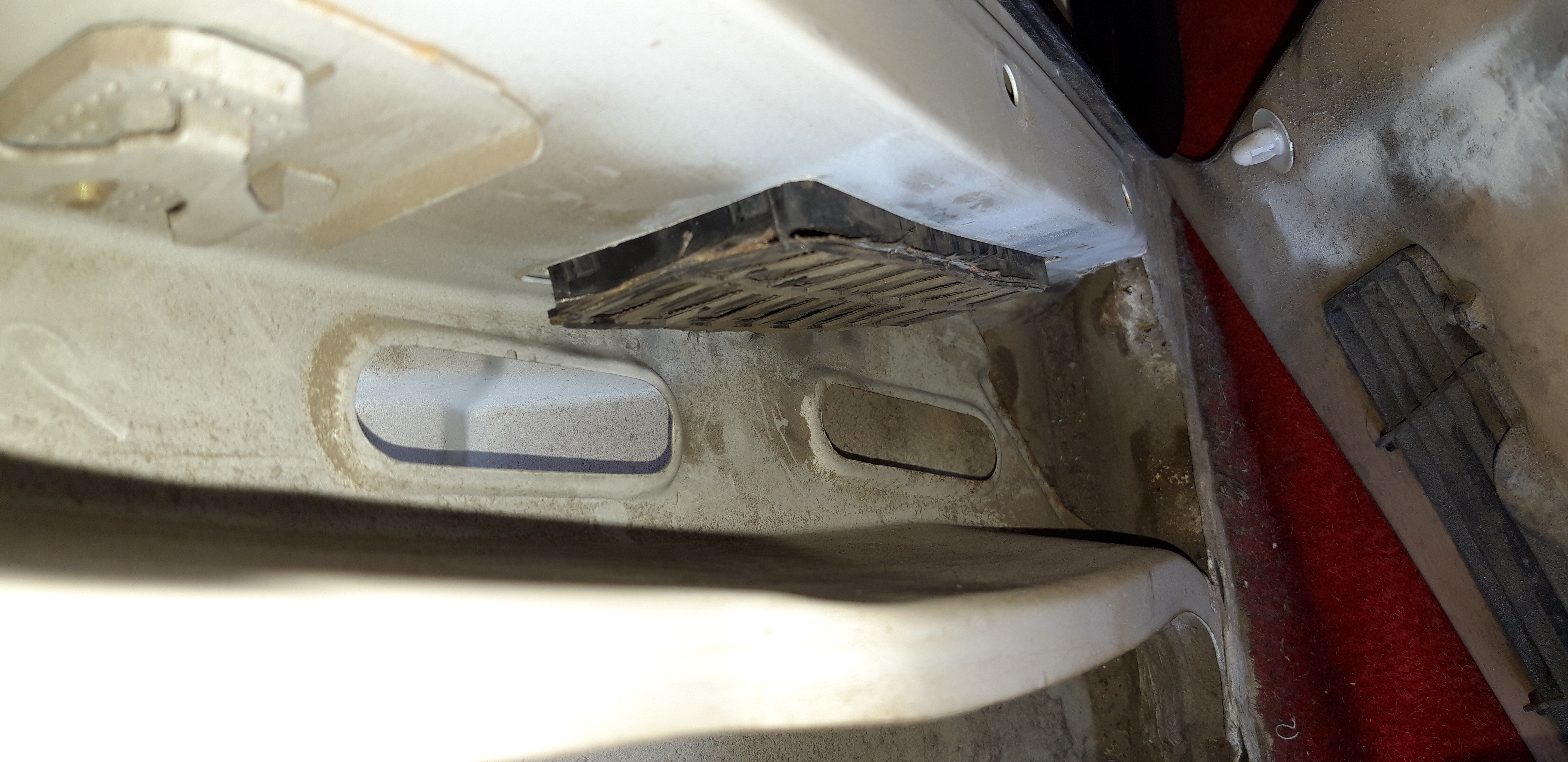

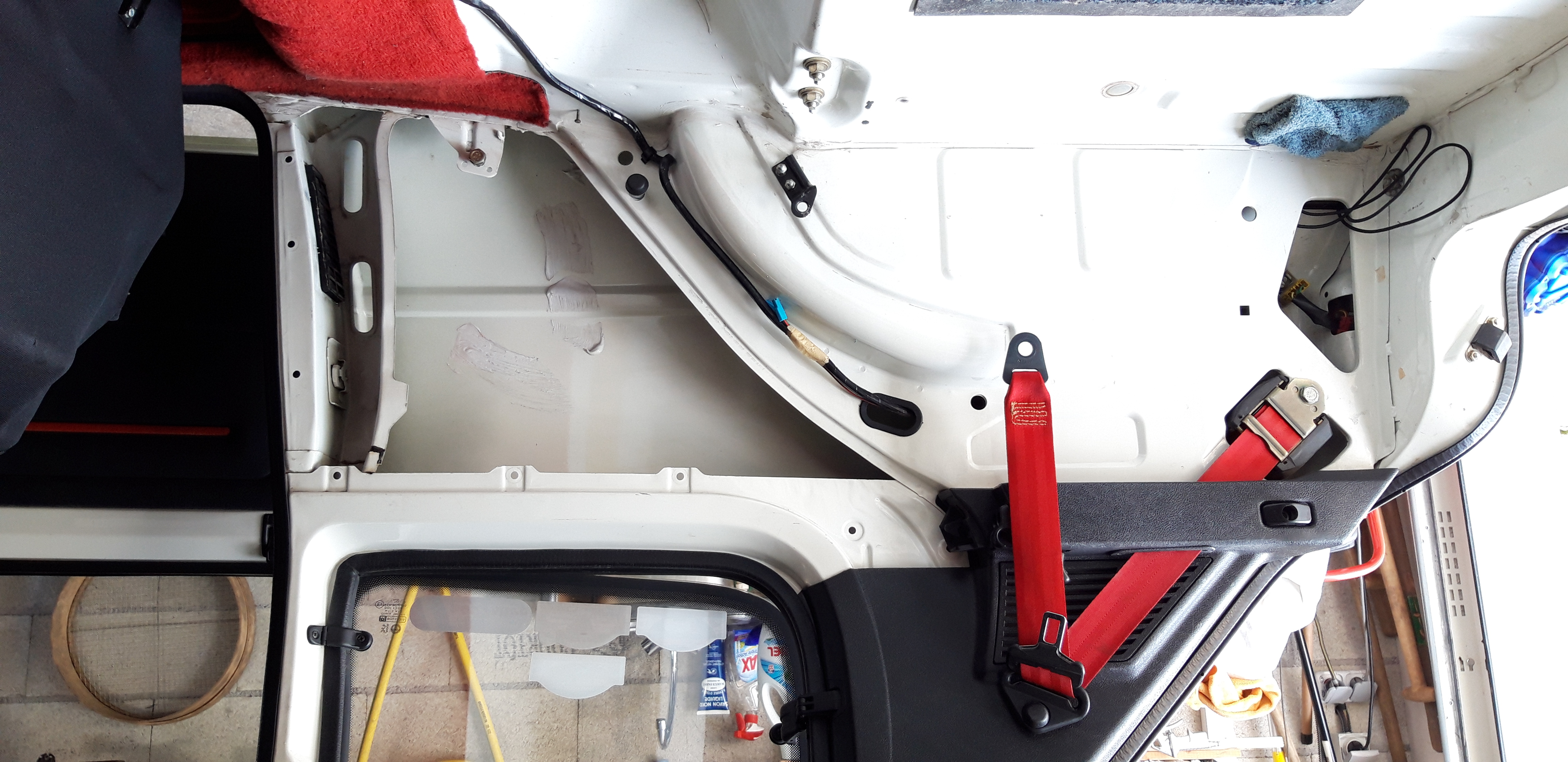

Je me suis mis au boulot ce matin avec déshabillage intérieur.
Je reste le polytrol sur mes garnitures arrières et j'en profite pour voir l'état de la tôlerie dans les corps creux.
Pour une caisse d'origine de 265000 km, ça présente bien même s'il y a des petits départs de rouille.
Voici la situation au démontage
Et voici après un bon nettoyage

Voilà, tout est propre, le polytrol sèche sur les garnitures mais ça mérite un coup de teinture, ça ne fait pas de miracle quand le plastique est blanc.
J'essaierai une 2e couche.
Même les ceintures ont eu droit à leur bain !

Du coup, aujourd'hui, avant remontage, je m'attaque à la rouille.
Ouf, ce n'est que superficiel par contre, dans un trou de souris, difficile d'aller poncer ça.
Etat initial
Etat initial
Pour info, on passe à peine le petit doigt, pas facile de poncer correctement
Après un coup de ponçage
