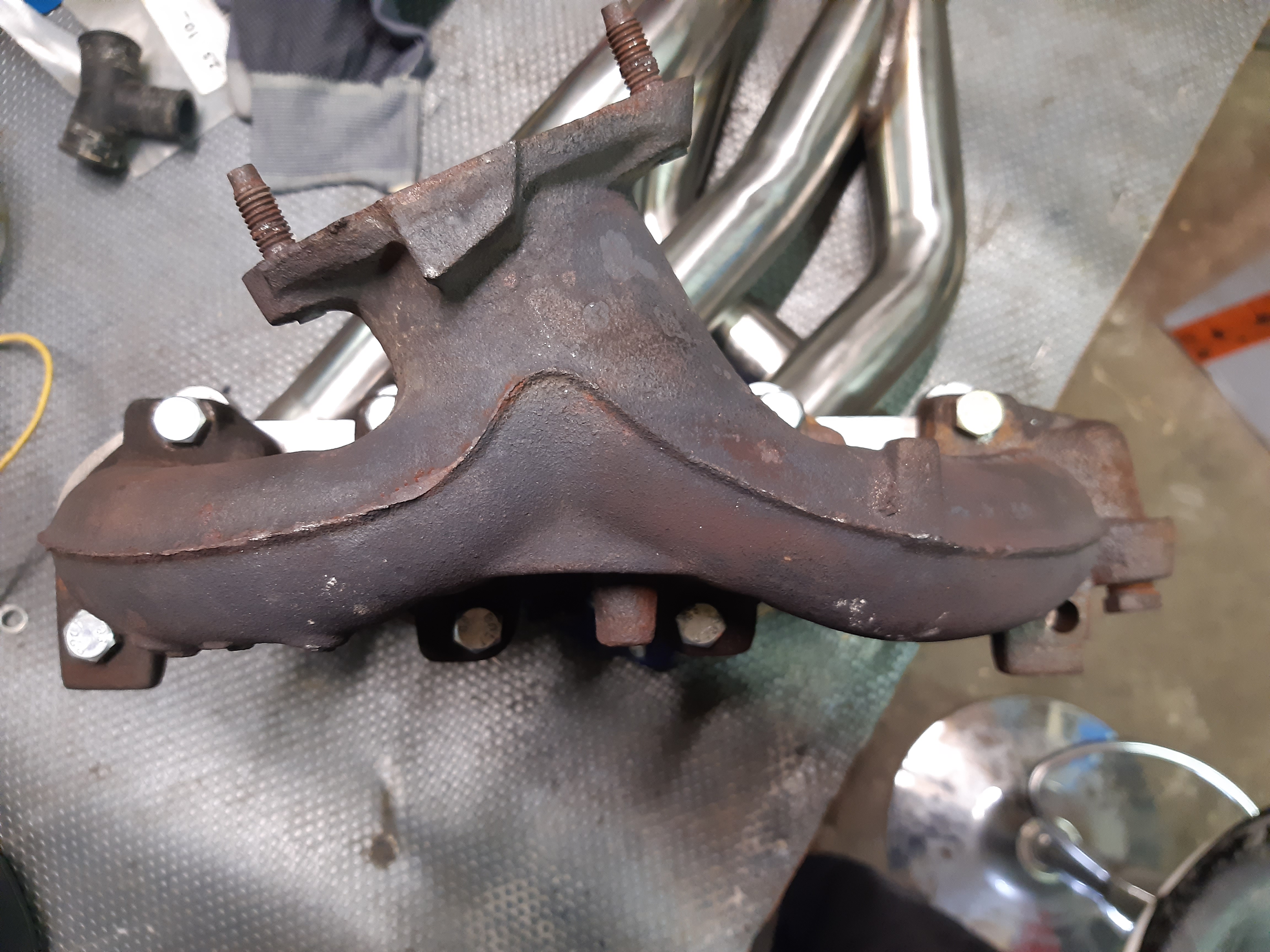

Je me suis attaqué au changement du collecteur pour monter celui que j'ai reçu au mois de décembre
Pas déçu du démontage
cloison interne en choux-fleur
J'en ai profité pour nettoyer le bloc ,c'était pas du luxe
Puis vient le remontage du nouveau, ça ne passe pas dans les goujons de culasse,obligé d'étirer les entraxes entre certains goujons
,j'ai même repositionné le collecteur fonte sur le nouveau pour vérifier et être sûr....la suite demain

C'est quoi l'origine du nouveau collecteur ?
Il as bien ramasser le col de cygne

Ta technix la marque ,c'est pas cher mais de là à avoir un défaut aussi grossier sur la partie la plus simple à réaliser sur une pièce comme ca....encore un coup des noich je parie
il est visible en p26 de ce sujet

C’est fou ça !!! Du coup tu vas contrôler si les sorties culasse sont bien en face des entrées collecteur ? Ou ça c’est bon....

Ne faut-il pas mieux ovaliser les perçages du collecteur que de tirer sur les goujons ?

C'est ce que je fait Jeannot, j'usine au dremeljean a écrit :Ne faut-il pas mieux ovaliser les perçages du collecteur que de tirer sur les goujons ?

Le collecteur a fini par être installé non sans mal
après l'avoir fixé sur la culasse, la ligne ne tombe plus en face car après vérification, c'est une référence commune aussi aux 106 1,4l,donc bloc haut
il a fallu adapter...
vive le cric hydraulique
il a fallu aussi changer la ligne grN pour remplacer par une d'origine qui traînait dans mes pièces
les 2 lignes n'ayant pas le même coude au-dessus de la barre stab, ça passe encore près, j'ai même du la rabaisser en rajoutant des cales en alu de 4 mm sous les paliers

Bon boulot d adaptation pour le collecteur, pas simple quand ce n est pas plug and play
