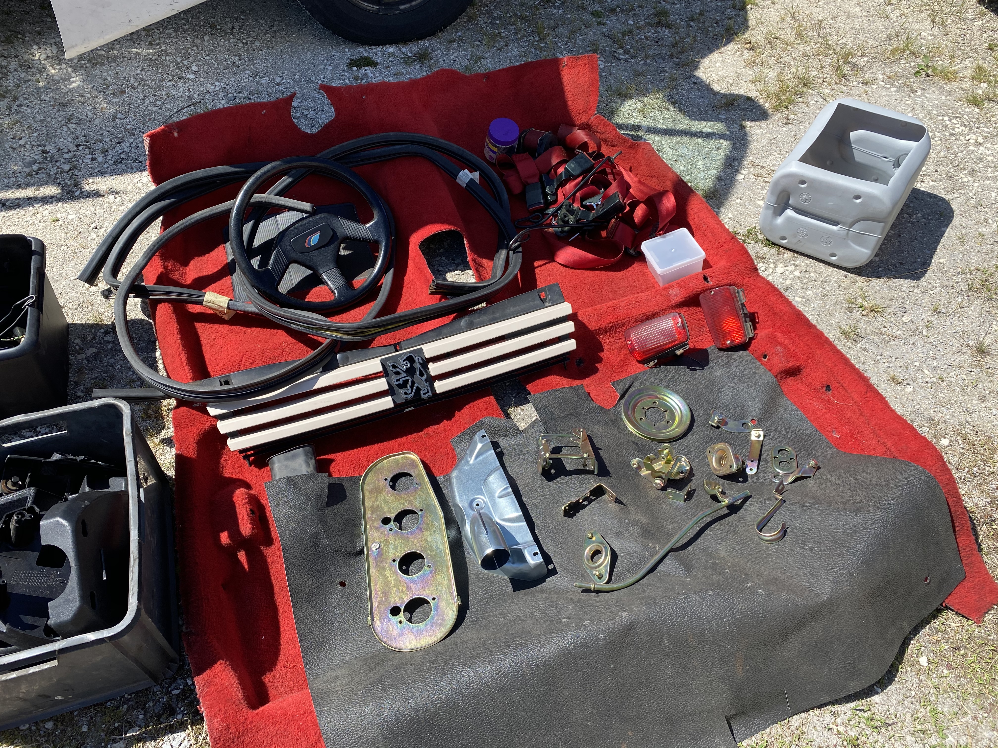

J’ai trouvé sa dans le tas de pièces que le gars m’a laissé avec là rallye. Je pense que c’est le bon pare contre sa fonctionne avec les frein à disque à l’arrière ou pas ??

Nickel oui c'est celui d'origine que tu as retrouvé par contre je ne sais pas si il est compatible avec le train arrière à disque..... :unsure:

J'ai ce montage, répartiteur d'origine et disques.
Je trouve que ça freine un peu trop de l'arrière.

Ok merci, et avec celui de gti sa fonctionnerait mieux ou pas ?

Quand vous dite trop de frein sur l’arrière c’est que sa bloque les roue sur des gros freinage ?

Yoann24 a écrit :Quand vous dite trop de frein sur l’arrière c’est que sa bloque les roue sur des gros freinage ?
Vi, surtout la roue intérieure car plus délestée.
Après ça dépend aussi de tes liaisons au sol Et de ton style de pilotage, ça le fait aussi avec les tambours mais c'est plus flagrant avec les disques .

Moi, je sens l' essieu arrière ralentir l'auto et, du coup, se baisser. Sensation peu agréable, comme quand tu tire le frein à main tranquillement en roulant.
