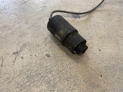

J’ai trouvé sa dans le tas de pièces que le gars m’a laissé avec là rallye. Je pense que c’est le bon pare contre sa fonctionne avec les frein à disque à l’arrière ou pas ??

Si je met pas la photo <_<

Nickel oui c'est celui d'origine que tu as retrouvé par contre je ne sais pas si il est compatible avec le train arrière à disque..... :unsure:

J'ai ce montage, répartiteur d'origine et disques.
Je trouve que ça freine un peu trop de l'arrière.

ced s a écrit :J'ai ce montage, répartiteur d'origine et disques.
+1

Ok merci, et avec celui de gti sa fonctionnerait mieux ou pas ?

Quand vous dite trop de frein sur l’arrière c’est que sa bloque les roue sur des gros freinage ?

Yoann24 a écrit :Quand vous dite trop de frein sur l’arrière c’est que sa bloque les roue sur des gros freinage ?
Vi, surtout la roue intérieure car plus délestée.
Après ça dépend aussi de tes liaisons au sol Et de ton style de pilotage, ça le fait aussi avec les tambours mais c'est plus flagrant avec les disques .

Moi, je sens l' essieu arrière ralentir l'auto et, du coup, se baisser. Sensation peu agréable, comme quand tu tire le frein à main tranquillement en roulant.

Merci pour la réponse, après c’est pour un usage routier et peut être quelques reco mais ce n’est pas prévu pour un usage intensif donc sa va le faire.

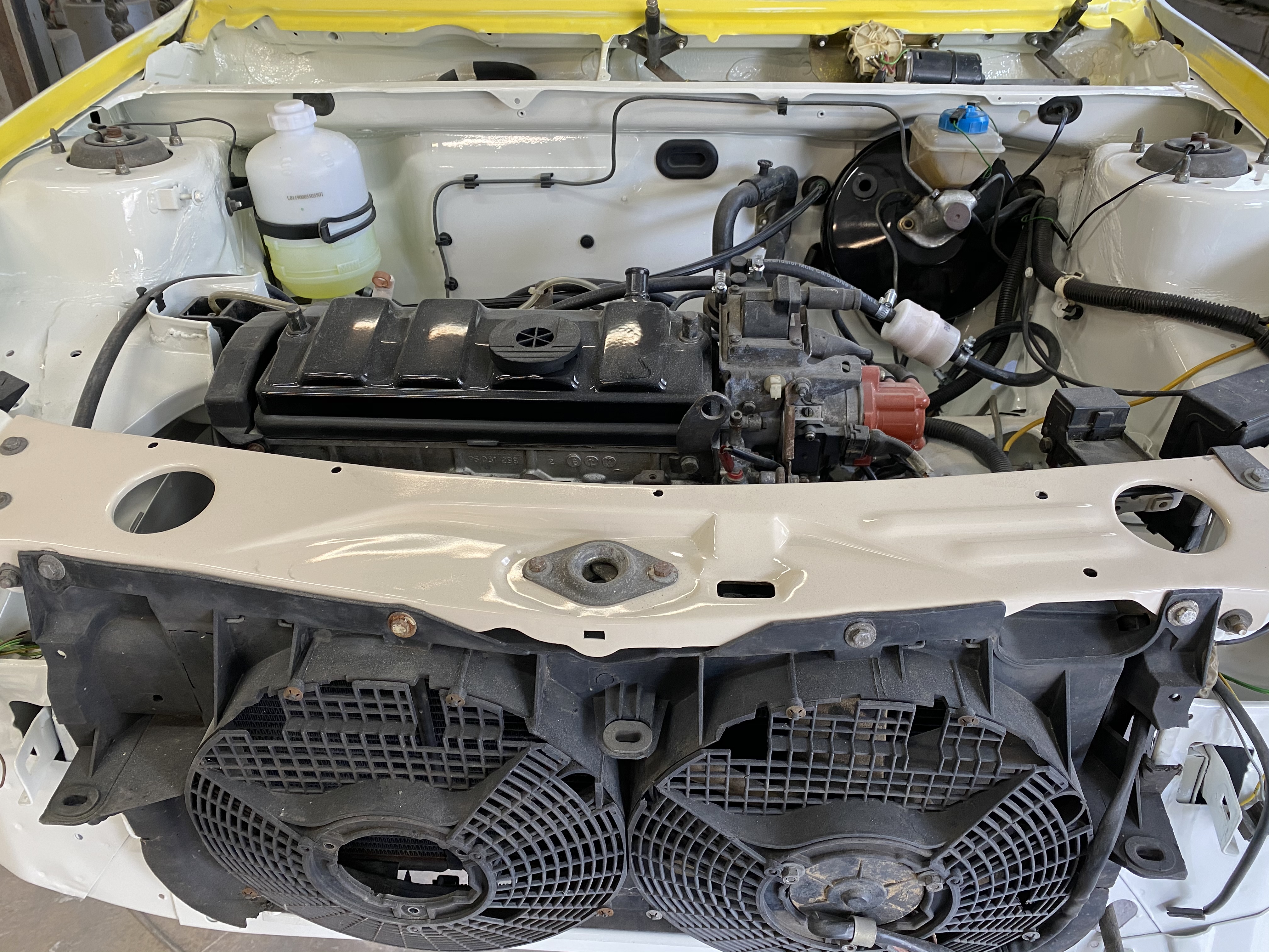

Distribution,pompe à eau,courroie accessoires +vidange moteur, boîte, liquide de frein et tout les filtre, plaquettes av, bougie, liquide de refroidissement+ vase expension, joint collecteur échappement et câble de frein à main ok.
Plus qu’à recevoir les joints de carbu pour remettre en route. :ok:

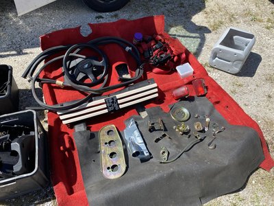

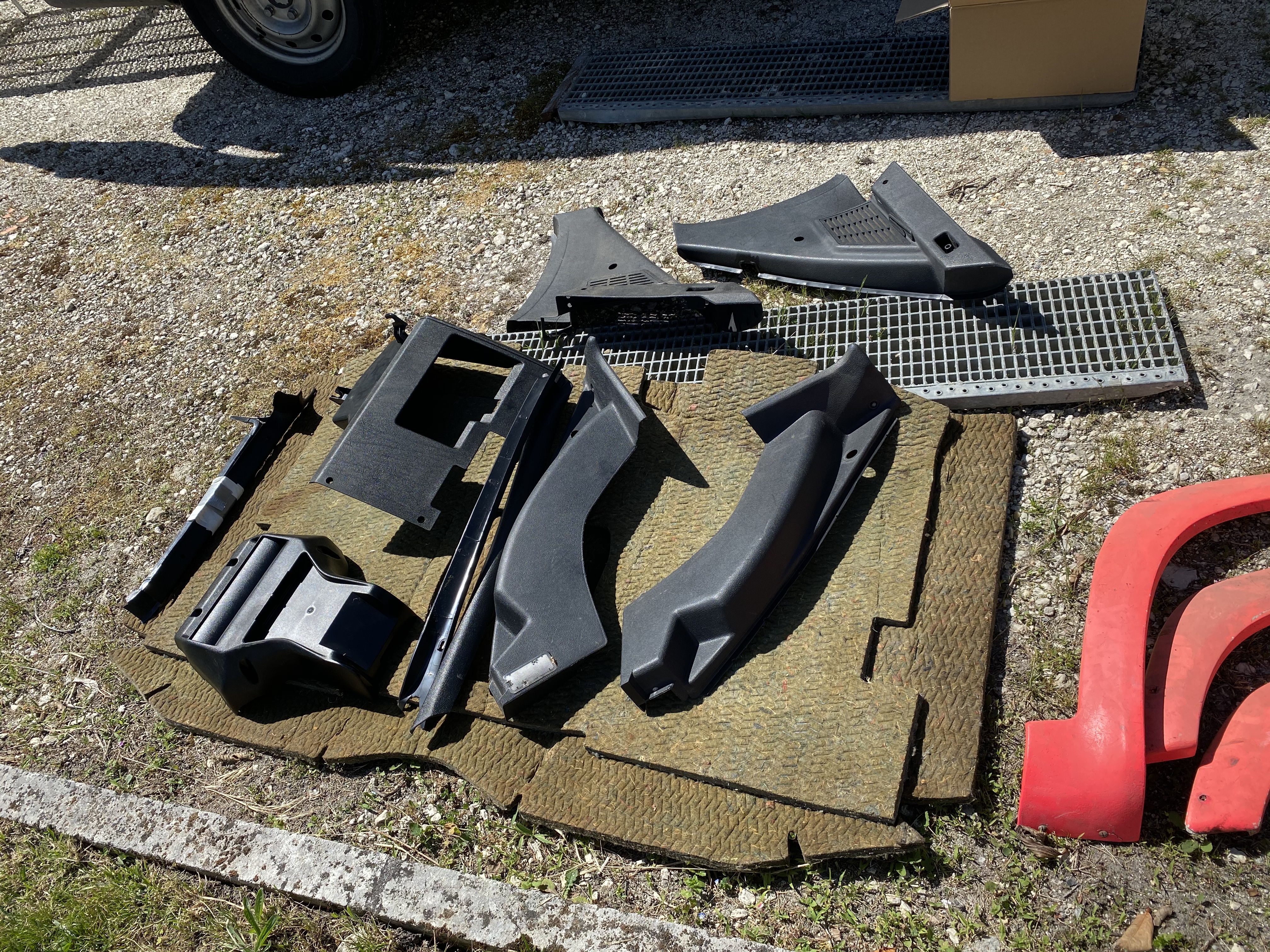

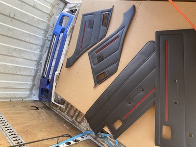

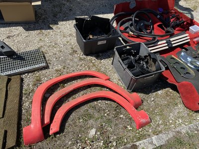

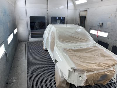

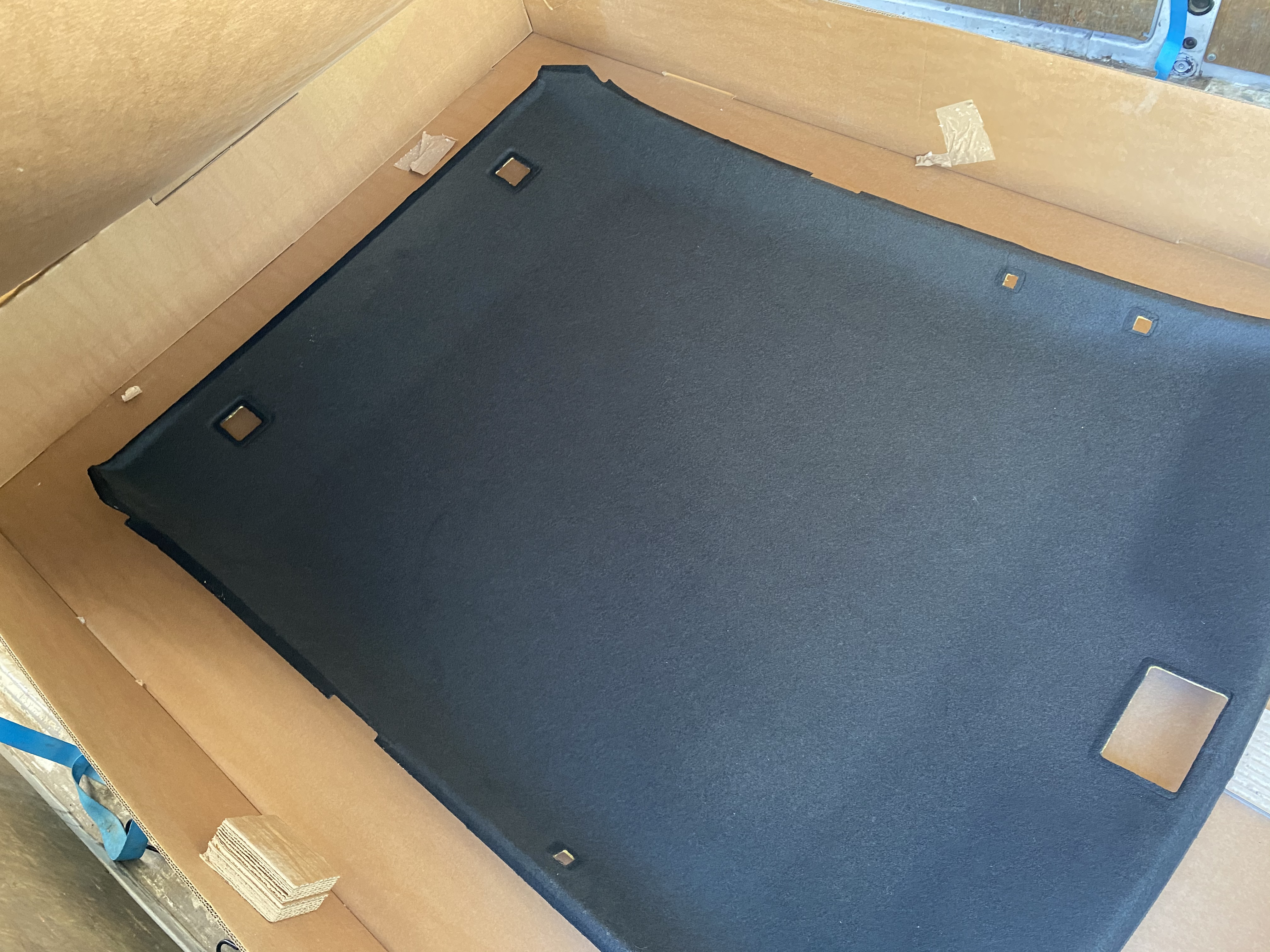

Gros week-end pour la rallye, entre les pièces récupérer pour le remontage et la peinture complète. Du coup il me manque plus grand chose pour la terminer. Merci à prupru pour les pièces et à un pote à côté de chez moi qui avait encore quelques pièces.

Nickel tout ça.... <oo>
