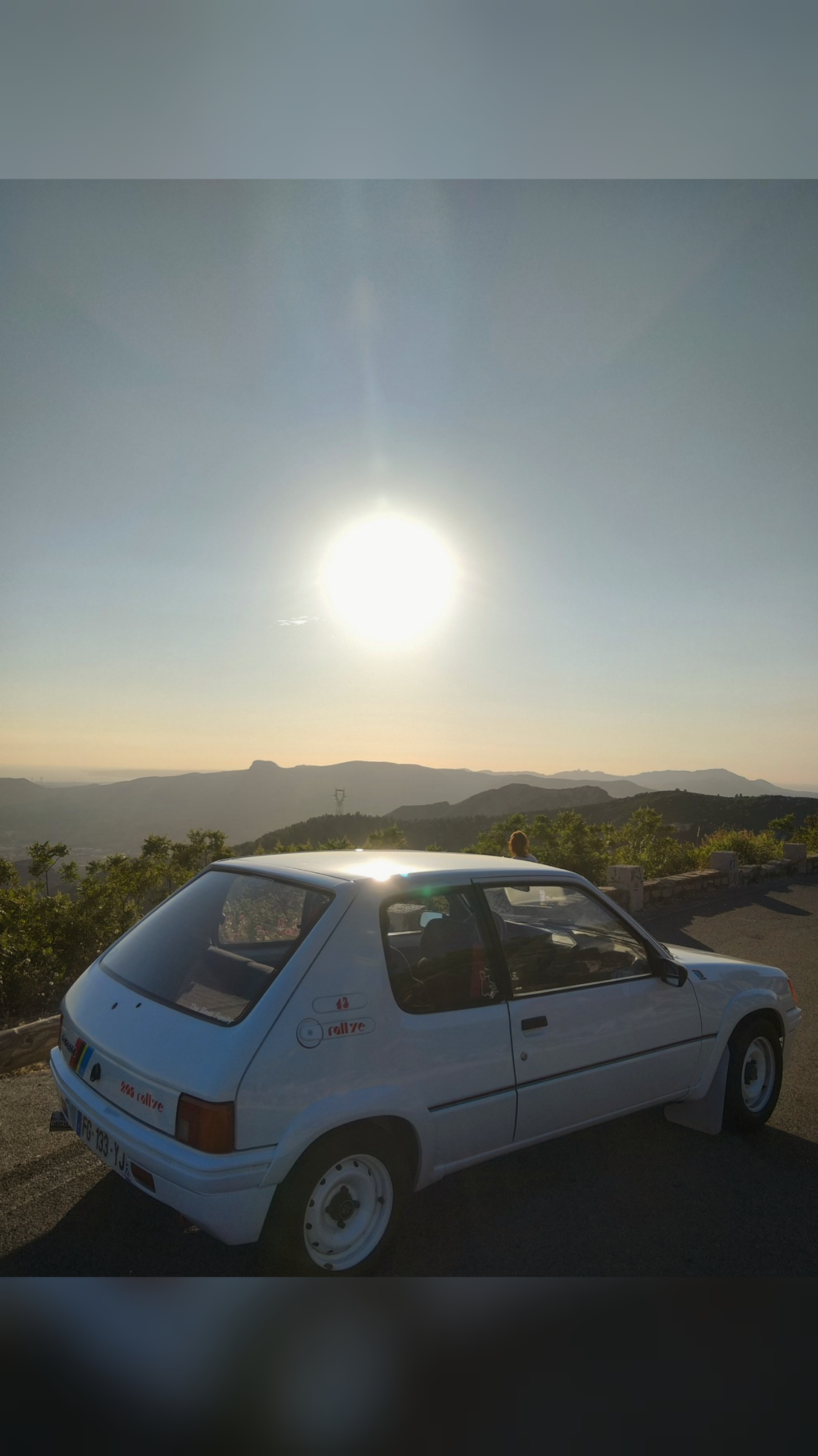

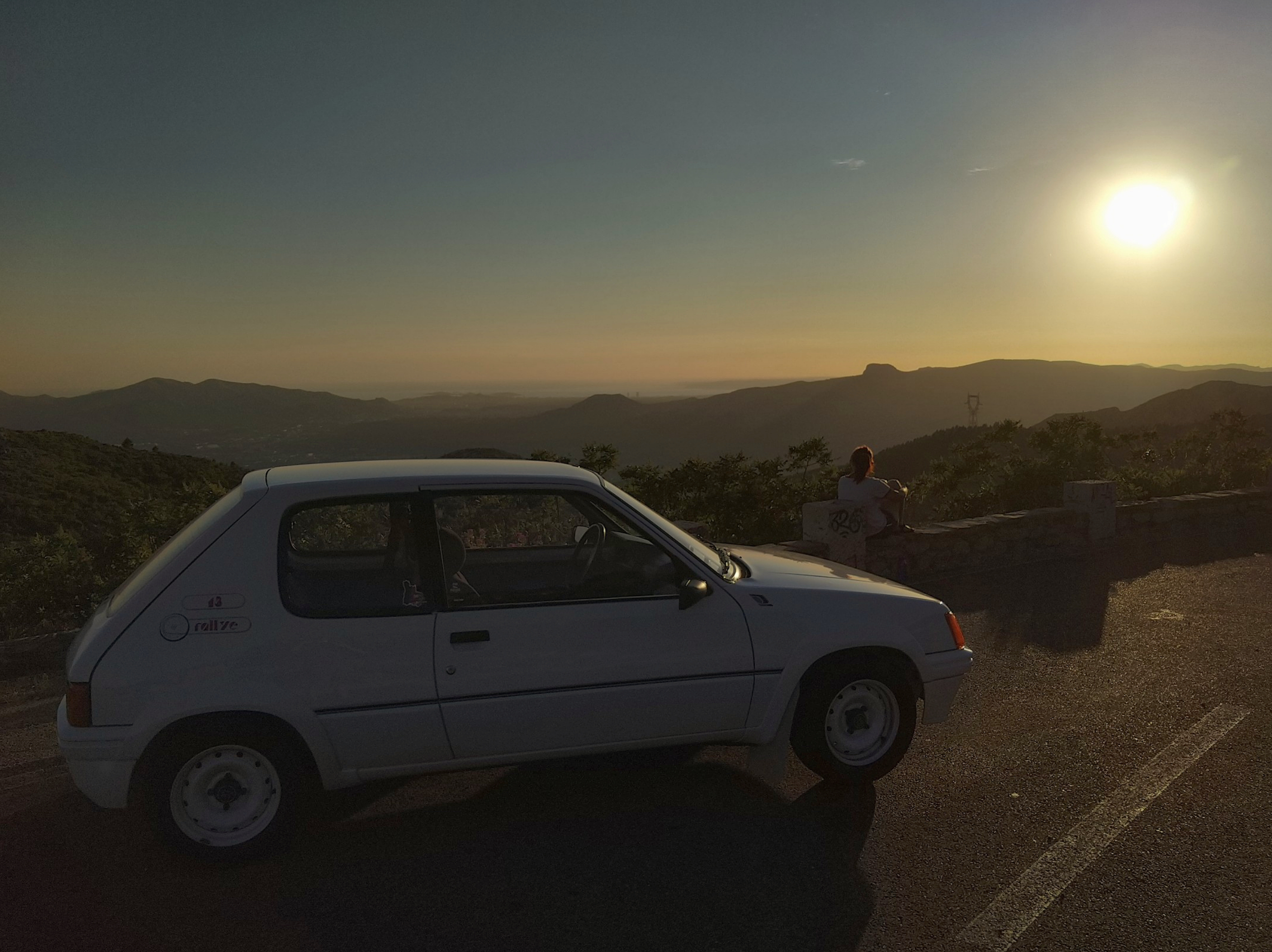

Petit photo sur ma route test...

Sympa ta route test Rémi !! <oo> <oo>
